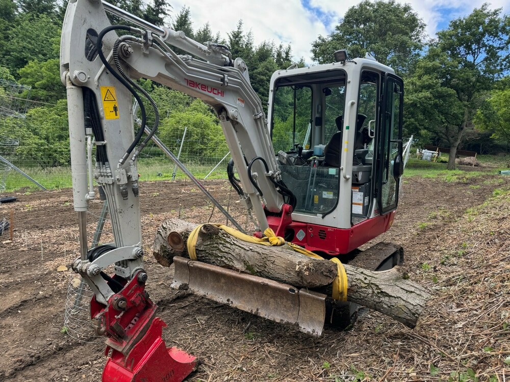

So, der TB225 steht jetzt bei uns. Noch hat er 6 Monate Gewährleistung und ist quasi "auf Miete". Habe ihn also vorher nicht so intensiv getestet, allerdings ist mir heute bei laufendem Motor im Leerlauf ein leichtes Zischen aus dem Bereich, wo die Hupe montiert ist, aufgefallen. Außerdem sackt die Hydraulik "leicht" ab, wenn der Motor abgestellt ist. Das ist mir so beim anderen Mietgerät nicht aufgefallen. Hier ein manuelles Zeitraffer-Video über 8 Minuten:
Ist das noch normal und das Zischen ebenfalls?
Danke & LG,
Tobi
Alles gut, völlig normal.
Erst recht wenn der Ausleger weit vorne ist und ein schwerer Greifer montiert ist. Du hast ja keine RBS/Lasthalteventile, die braucht man wenn man einen Bagger auch als Kran einsetzen möchte.
Das Zeichen kann auch normal sein, ich kenne aber die Maschine nicht.

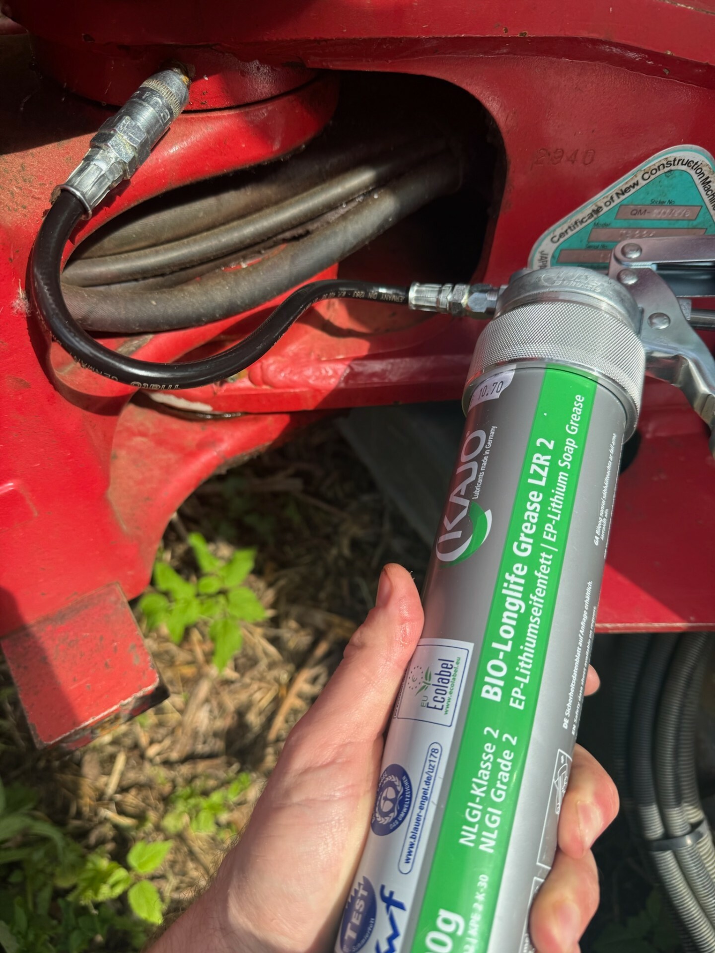

Das Fett stelle ich nach und nach auf Bio-Fett um:

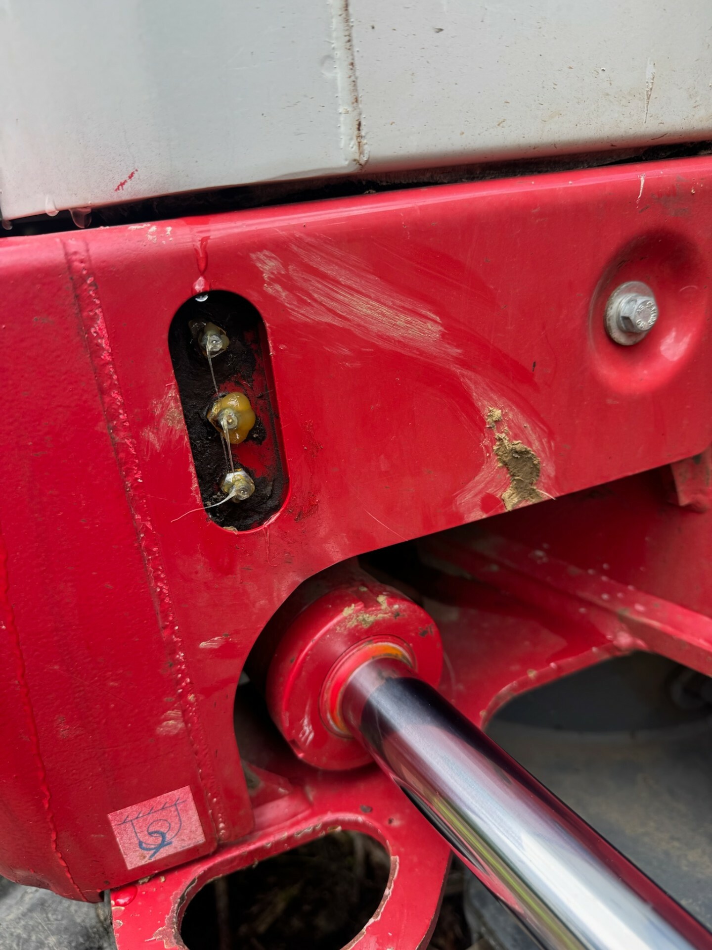

Weiß jemand, wofür diese Schmiernippel sind und habe ich das Handbuch richtig verstanden, dass der Drehkranz nicht abgeschmiert wird?
LG
