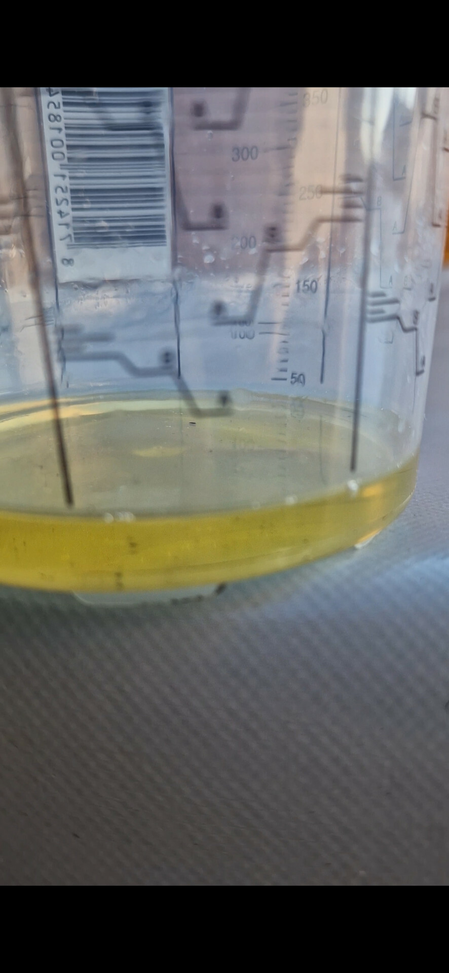

Mach mal einen Schlauch hinter der Pumpe ab und lass sie mit der Zündung eine Minute laufen und schaue wieviel ml die bringt.
Wenn du den Schlauch in der Hand hast kannst du ihn auch direkt neu machen, mit ein paar vernünftigen Schellen. Das muss Luftdicht sein beim Diesel !
Die Tipps von Rookie sind voll richtig !! 👌👍
Du kannst auch mal den Luftfilter rausnehmen und Starpilot oder Bremsenreiniger in das Luftfiltergehäse sprühen und einer startet dabei.
Wenn der Motor dann kurz anläuft kannst du mit Sicherheit davon ausgehen, 😒 der Motor bekommt kein Diesel.
So hatte heute nicht viel Zeit.
Hab mit Zündung Ein, mal eine Minute laufen lassen. Schlauch vor dem Filter abgezogen und es kamen unter 50ml hinaus. Siehe Bild.
Dabei konnte man deutlich hören wir er Luft gezogen hat! Entweder der Tank ist leer (hatte keine Zeit für Diesel holen etc.)  und somit die Tankanzeige defekt, steht auf Halbvoll, oder irgendein Schlauch ist defekt und zieht Luft (Marder Theorie).
Videolink https://files.fm/f/8evyyx9fph
Ich habe unter den Sitz mal geschaut und da sah soweit eigentlich alles i.O. aus. Muss ich morgen mal überprüfen, Schläuche etc. ist aber auch alles bestellt...
Bin gespannt auf eure Antworten
bearbeitet von Fabse911
Ui, das ist ja fast nix. Du solltest aber den Versuch mit vollen Tank wiederholen, sonst wäre die Messung nichts wert. Ich würde mal sagen das da pro Min. schon ein Liter kommen darf. Die Pumpen gibt es in verschieden Größen und bringen zwischen 70-100 Liter pro Stunde, nach Hersteller Angaben.
Schau mal in den Tank wie verschmutzt der ist und mach dann alle Schläuche und Filter neu, besorg dir eine neue Universalpumpe. Dann sollte das wieder laufen, wenn der Fehler doch ein anderer ist war die Arbeit trotzdem nicht umsonst, weil nötig.
Die kosten 20-50€, kauf dir nicht die billigste.
