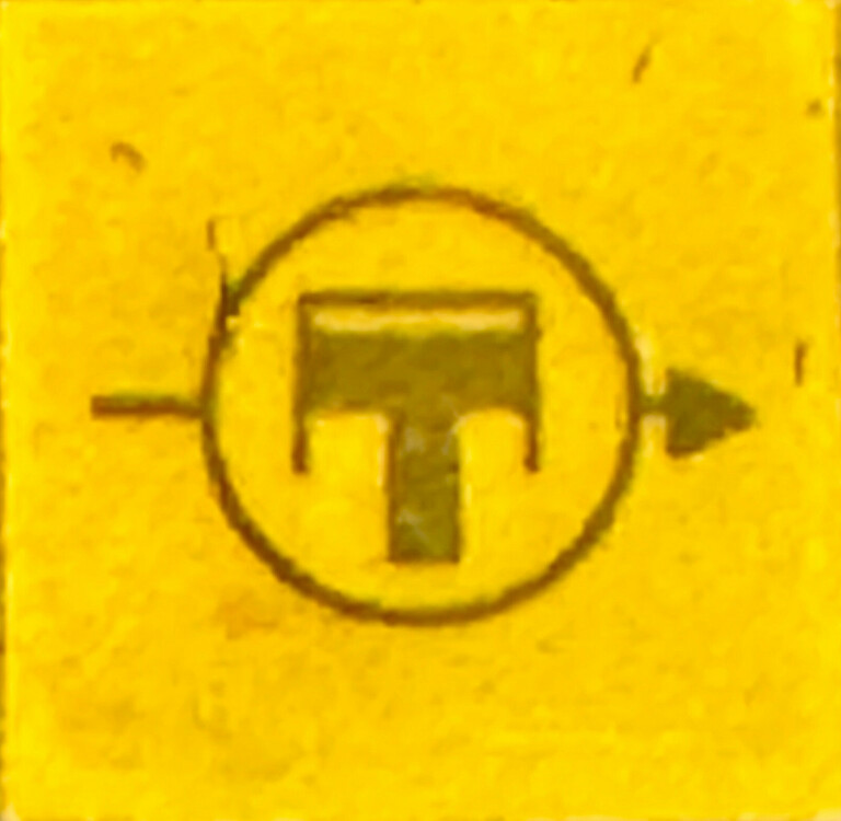

Seit ich bei meinem Schaeff HR12, Bj 2000, die Fahrantriebe erneuert und den Bagger mit neuem Hydrauliköl wieder in Betriebgenommen habe, leuchtet eine gelbe Warnlampe (siehe Foto). In meiner Betriebsanleitung kommt ein solches Symbol nicht vor, darum kann ich nur vermuten, was sie bedeutet.
Ich denke, dass sie einen verschmutzten Hydraulikölfilter anzeigt, aber sicher bin ich da nicht. Der eingebaute Filter ist noch nicht sehr alt, ich werde ihn dennoch austauschen. Selbst wenn die Warnlampe dann nicht mehr leuchten sollte, wäre ich nicht 100%ig sicher. Kann mir jemand genau sagen, was sie bedeutet und ggfs. die Wartungsanweisungen mitteilen, wie sie "im Buche" stehen?

Hi. Könnte auch Ölstand sein. Hast du geprüft ob genug drin ist? Auch in der entsprechenden Stellung des Auslegers gem. Betriebsanleitung?

Öl ist genug im Tank, auch bei allen ausgefahrenen Kolben.
Wenn die gelbe Warnlampe einen zu geringen Öldruck anzeigt, mache ich mir allerdings Sorgen um die Pumpe. Kann vielleicht irgendwo Luft ins System gelangt sein? Kann man es auch entlüften?
Noch hoffe ich ja, dass es nur ein verschmutzter Filter ist. In der Zeichnung der Ersatzteilliste ist an der Position der Lampe (von 5 die ganz rechte) die Anzeige dafür beschrieben, allerdings mit einem anderen Symbol.
Sobald ich den Filter habe, weiß ich hoffentlich mehr.

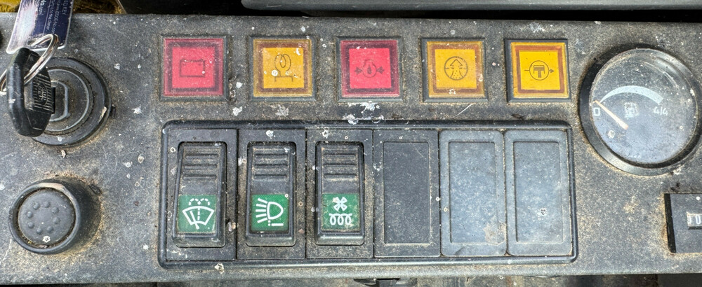

Hier ein Foto des Lampen- und Schalterbretts.
DIe rote Öldruckanzeige ist ja in der Mitte, ganz rechts die besagte gelbe Lampe, deren Symbol ich in keiner Unterlage finden kann.
