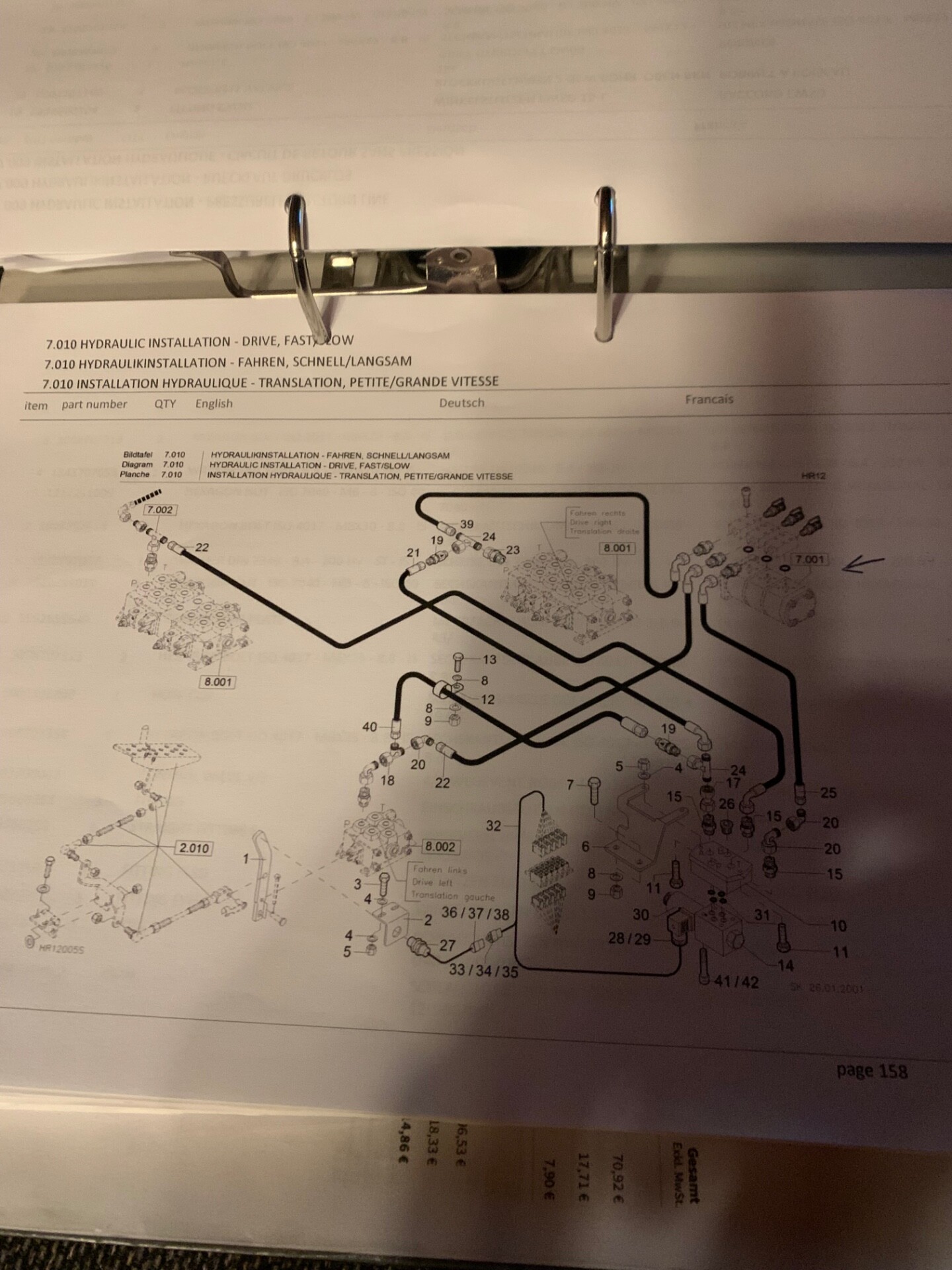

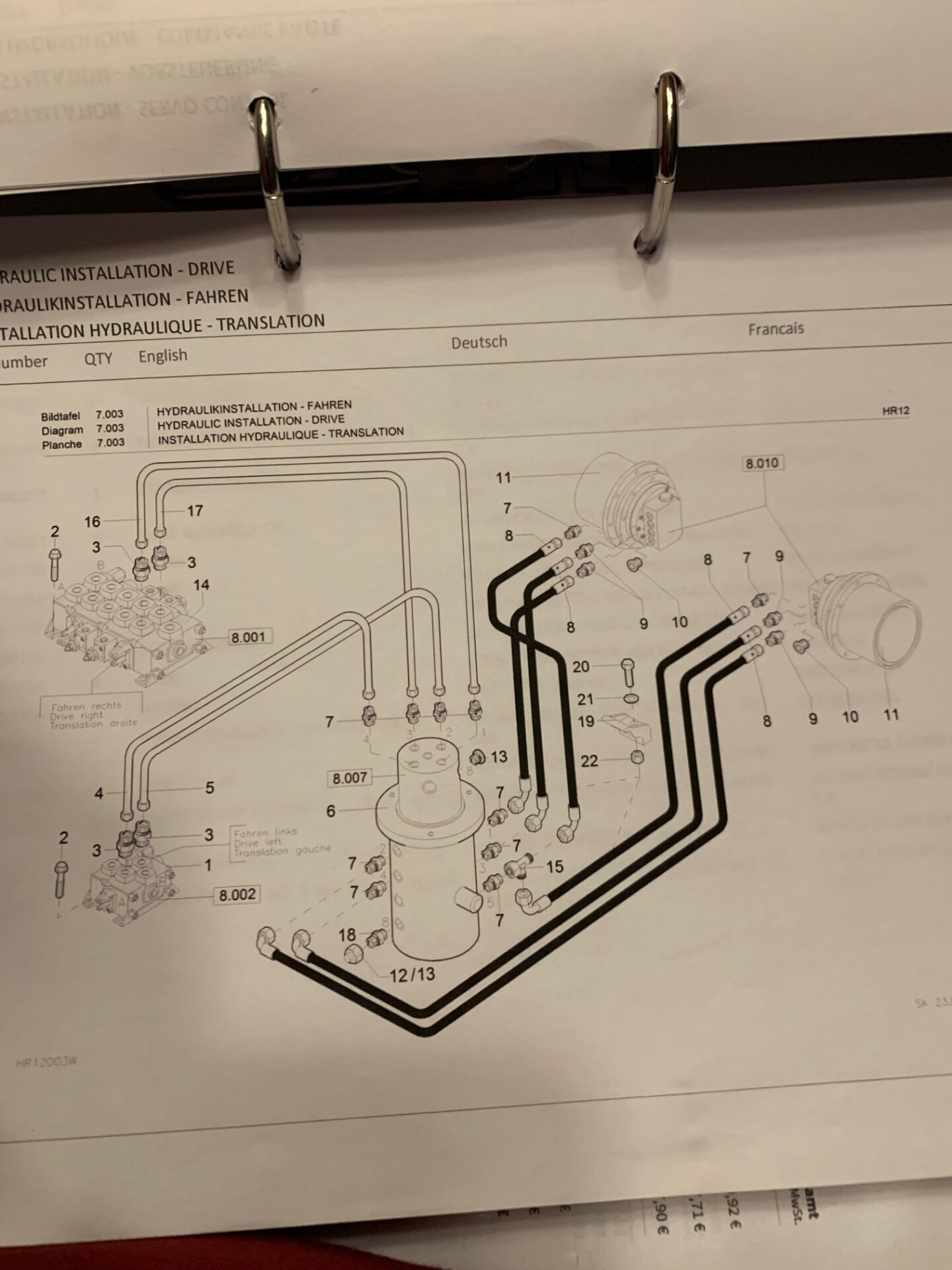

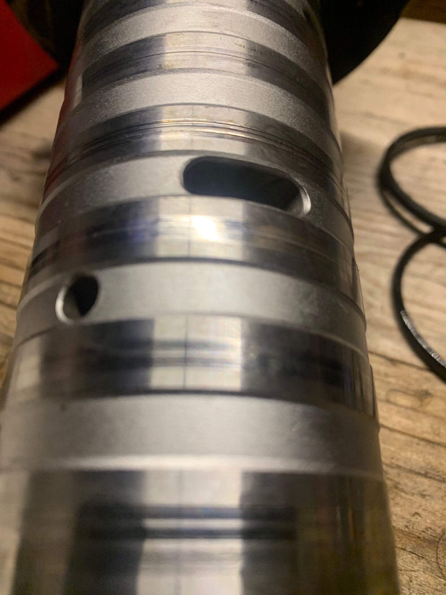

Anbei eine Skizze der Hydraulik von den steuerblöcken zur Drehdurchführung sowie eine Skizze der Hydraulik von der Pumpe zu den steierblöcken.

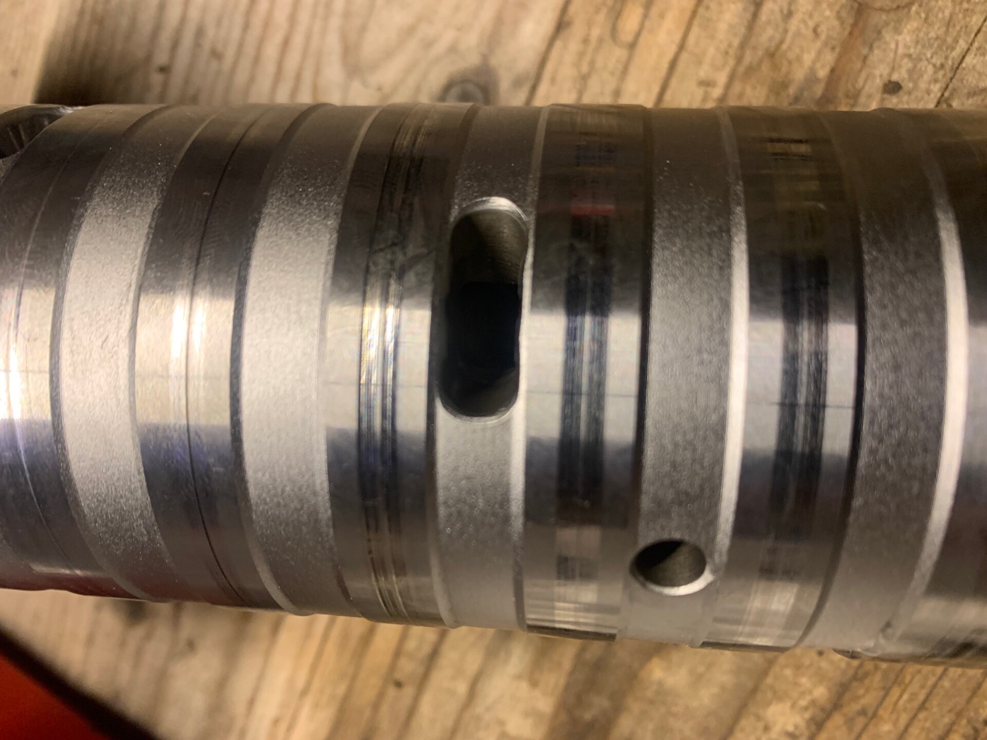

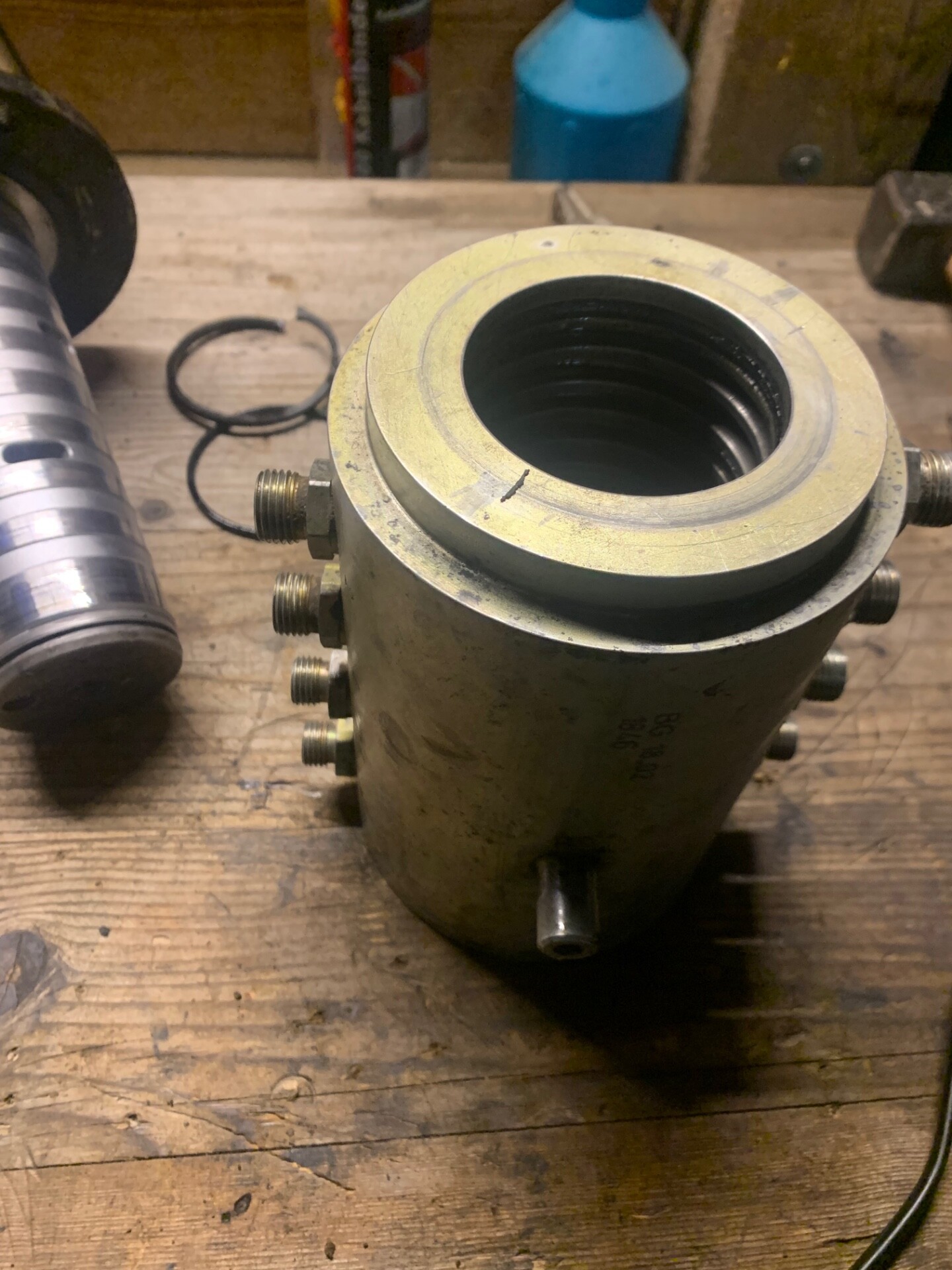

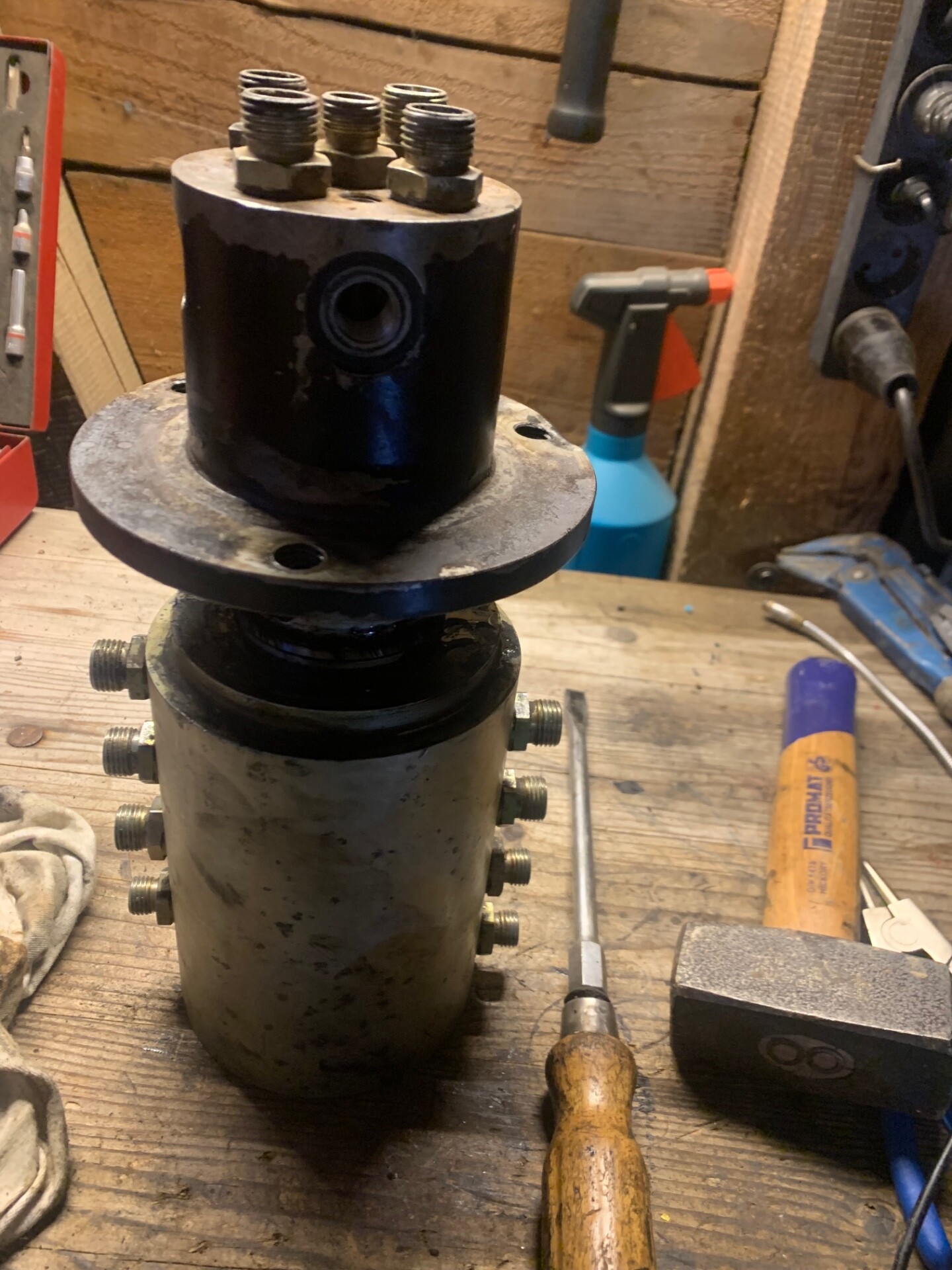

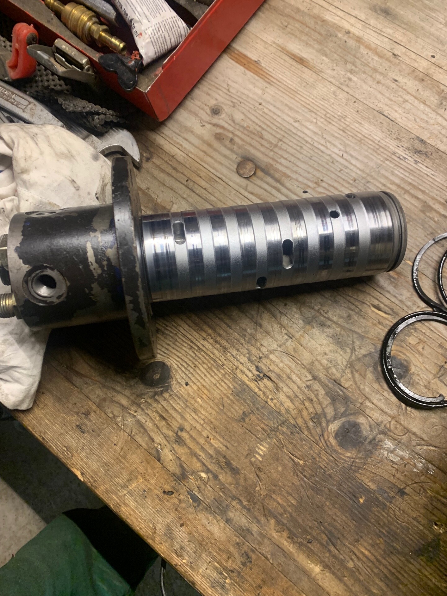

Ich habe heute die Drehdurchführung ausgebaut. Anbei noch paar Fotos davon. An den Stellen wo die Dichtungen sind in der Drehdurchführung hat es auch leichte riefen. Allerdings weniger auf der Höhe wo die Abgänge für dieFahrmotoren  sind.
eher Die stärkeren riefen sind eher auf Höhe von räumschild und verstellfahrwerk.
