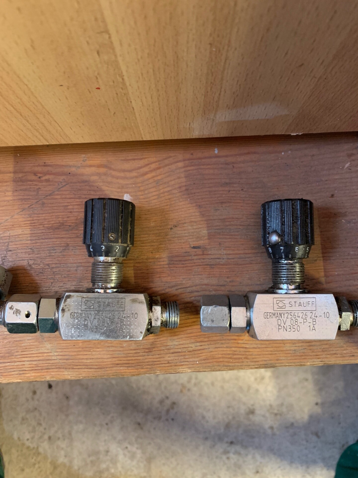

vor 1 Minute, SchaeffHR12 schrieb:
L steht für langsam
s für schnell
v für Ventile eingebaut
vor 5 Stunden, SchaeffHR12 schrieb:
L steht für langsam
s für schnell

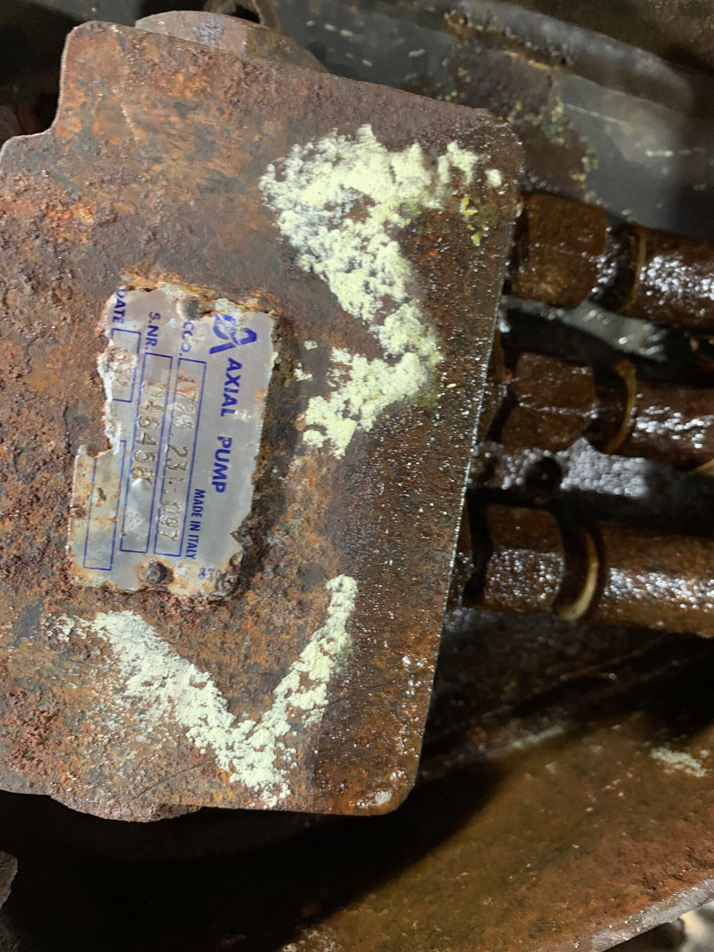

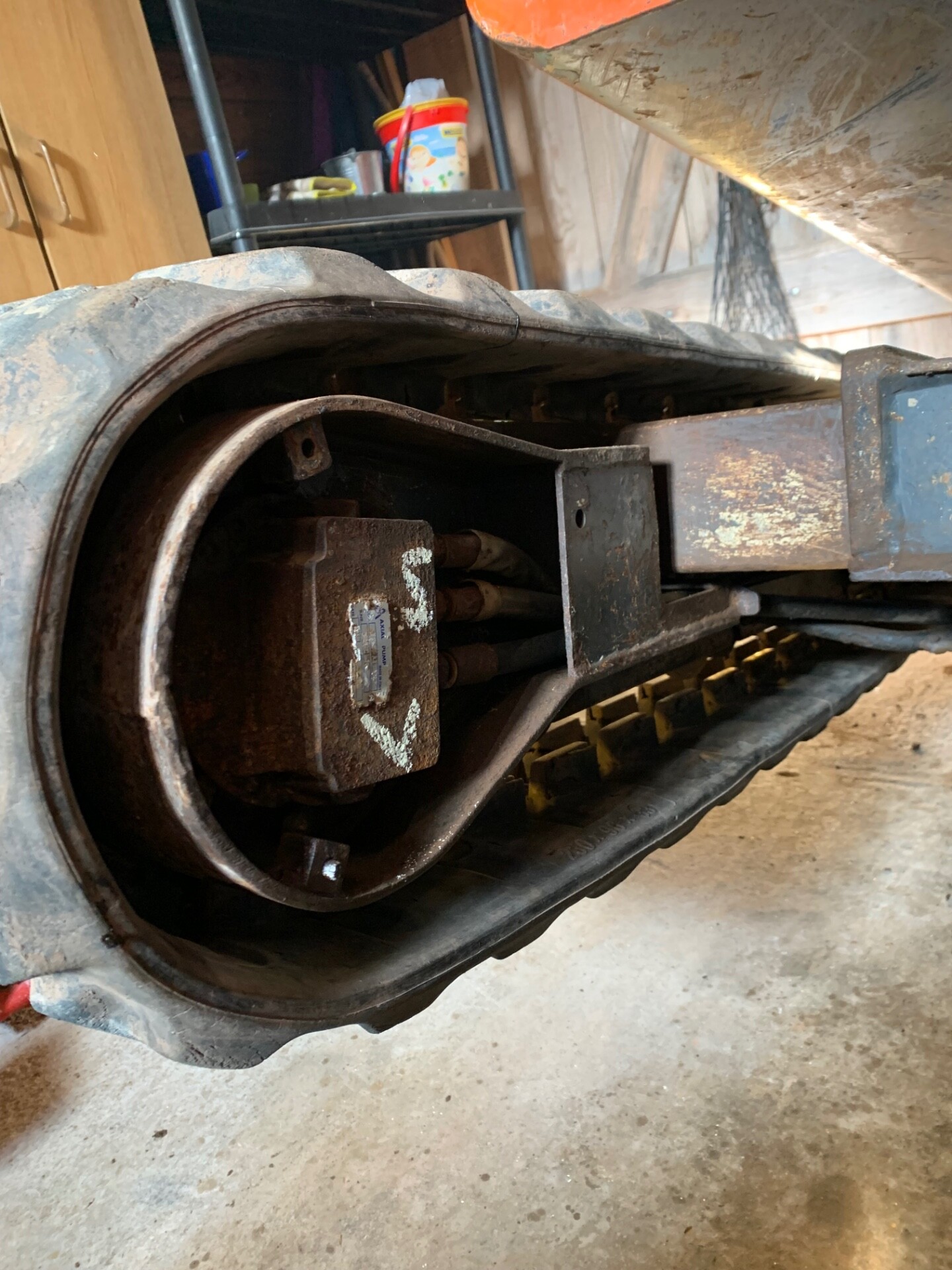

Ich hab jetzt die Teile ausgebaut. Waren eigentlich auch ganz offen und auch nicht richtig fest.
Hab jetzt den Fahrmotor wieder direkt an die Drehdurchführung angeschlossen. Der schnelle Fahrantrieb läuft auch nicht schneller als vorher.
