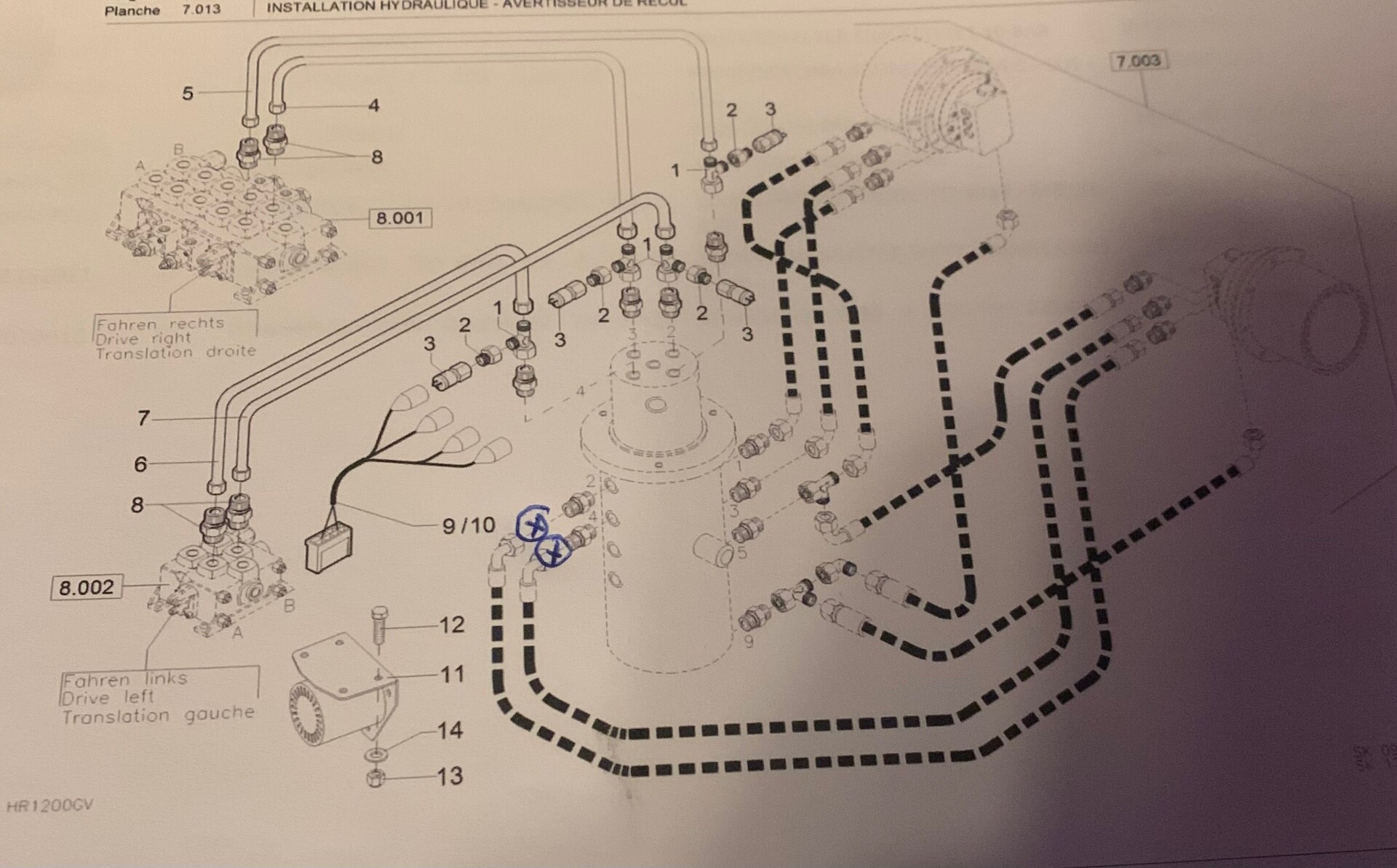

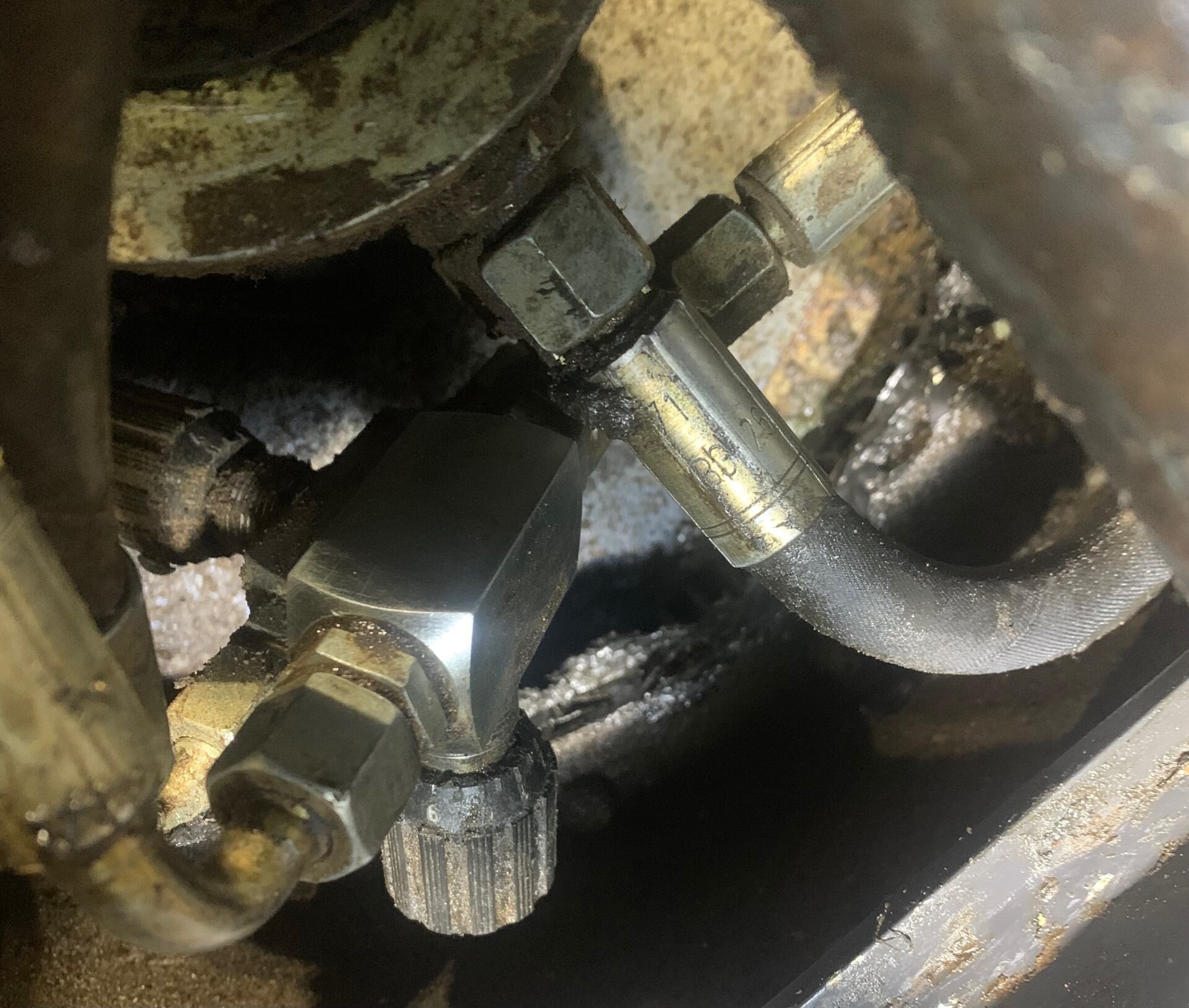

Hallo
also es sind jeweils 3 Schläuche die zu den fahrantrieben gehen.
Anbei ein Foto von der drehdurchführung und einer Skizze.
Da sind 2 Ventile eingebaut die laut meiner Skizze da nicht eingebaut sind. Auf der Skizze sind 2 kleine x eingezeichnet. Da müssten die eingebaut sein.
Die Ventile sind beide in einem der Antriebe eingebaut.
Ich glaube die sind in dem Antrieb eingebaut der schneller fährt. Müsste ich aber nochmals prüfen.
Warum sind die da drin ?
Schnellgang hab ich keinen. Zumindest habe ich keinen Schalter oder ähnliches.
