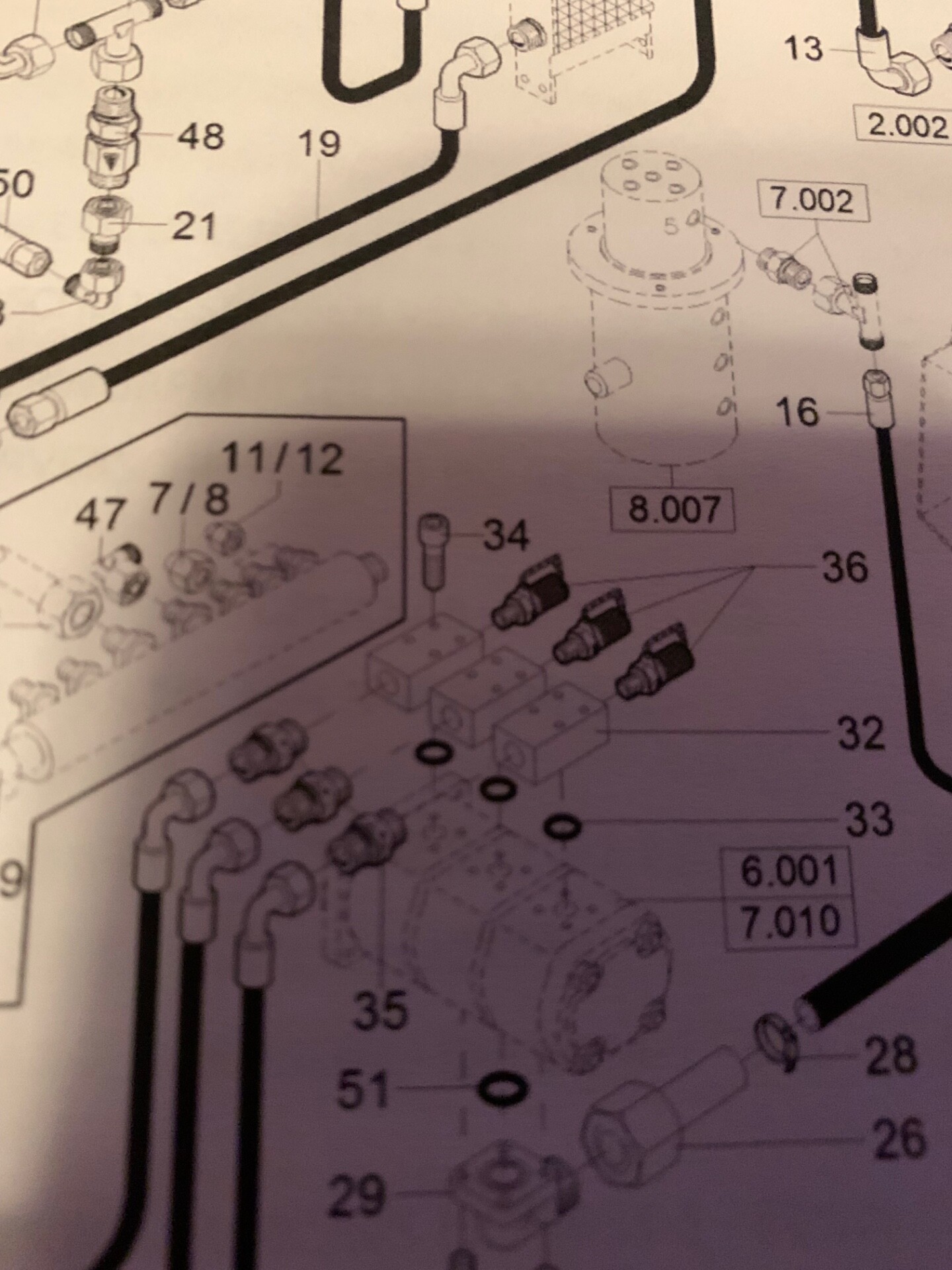

Kommt drauf sn ob du vorbereitete mini messanschlüsse hast.
Brauchst halt ein manometer mit geeignetem Messbereich und einen schlach den du mit passenden adaptern ein baust oder direkt an den minimessanschluss schraubst
Ok alles vielen Dank. Ich denke zumindest meine Pumpe hat so Anschlüsse.
steht zumindest so in meiner Ersatzteilliste.
Messtutzen G1/4 Z
Ja sieht danach aus. Dann hol halt eine minimessleitung 1/4 zoll und nen manometer bis 400 bar.
Wenn du sons was messen musst musst dir nen minimess adapter einbauen. Wüed ich aber situativ dann bestellen
