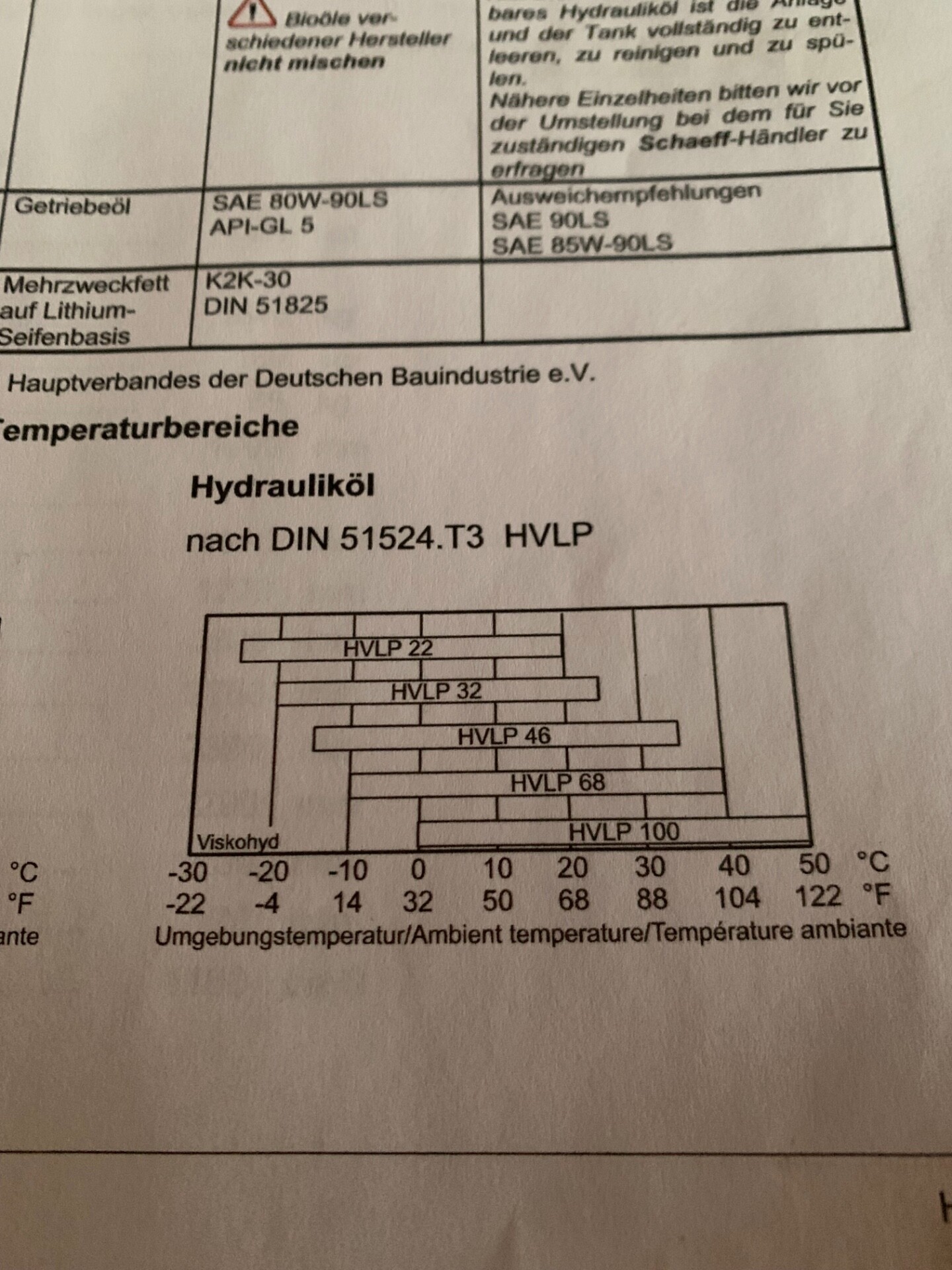

Welches Hydrauliköl würdet ihr empfehlen.
Bisher hab ich immer das 46 er nachgefüllt. bzw. Ergänzt.
Aber da ich nicht weiß wie alt das ist würde ich das gerne mal tauschen.
Anbei ein Auszug aus meiner Bedienungsanleitung.
Ich tendiere zwischen 46 er und 68 er.
welches bleibt länger dicker, wenn es wärmer wird ?
