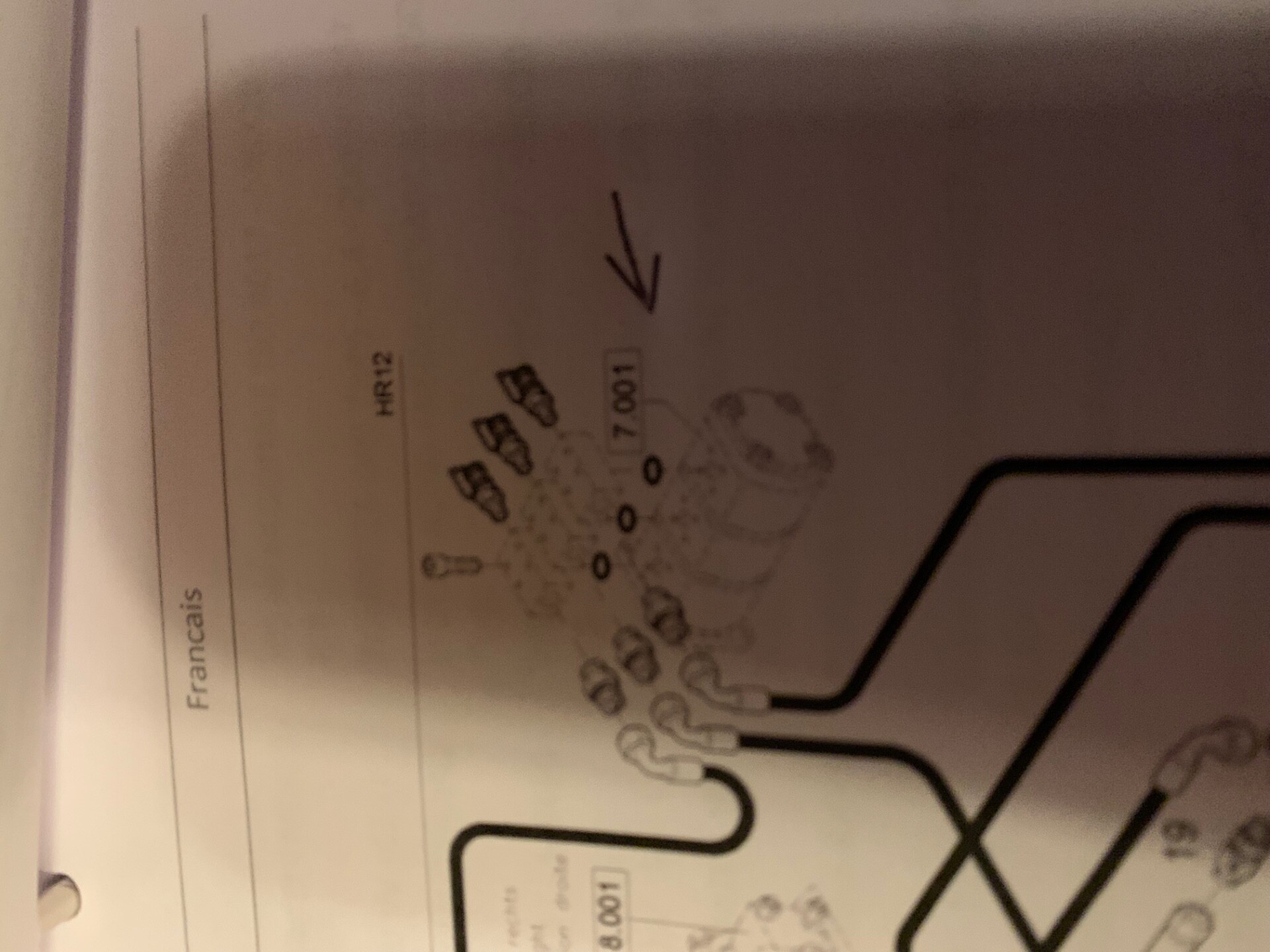

Ja jetzt hab ich schon die Drehdurchführung raus.ich habe eine Skizze geschickt. Die Pumpe sitzt ja direkt am Motorblock. Müsste das auf der Skizze sein oder ?
Sieht am plan so aus als ob die mittlere und in fahrtrichtimg linke pumpe für die antriebe sind.
Aber wenn du jetzt eh alles draussen hast würd ich das gleich abdichten und dann schaun ob der fehler weg ist.
