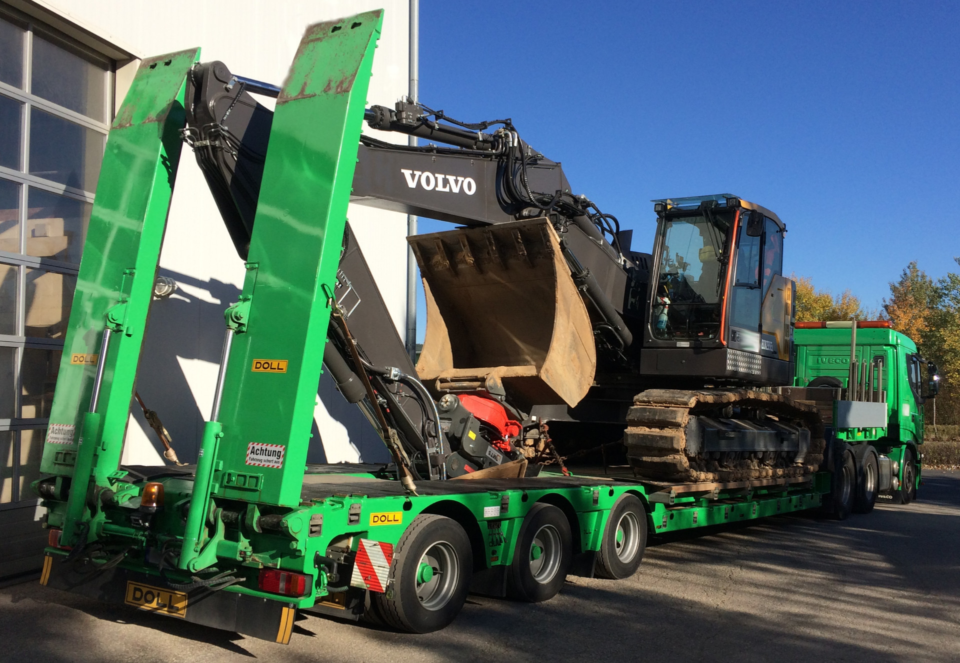

...Gummipads sollte man bei jedem Kettenbagger nachrüsten können - hier einer der beiden Volvo ECR 235 (Einsatzgewicht. 23700 - 27840 kg) mit Stahlketten und nachgerüsteten Pads... der Spaß hat -wenn ich mich jetzt nicht komplett irre... ist ein paar Jahre her, dass ich von der Firma weg bin- um die 5.000,-€ gekostet.
PS: -ja ich habs im Eingangsbeitrag gelesen- aber trotzdem, warum kein Mobilbagger... gerade wenn man nicht mit der nötigen "Infrastruktur" ala LKW+Tieflader für einen großen Bagger ausgerüstet ist, ist das doch die beste Lösung, wenn man auch mal ein paar Kilometer auf eigener Achse umsetzen / fahren kann.
Und bei Baustellen im Straßenbereich, wenn man nicht auf die Hubkraft von einem schweren Kettenbagger angewiesen ist, wie z.B. im Kanalbau und nur LKWs laden will... da wäre ein Mobilbagger die bessere Lösung - damit kannste auch mal irgendwelche Bordsteinkanten hochfahren, usw..., ohne dass du bei einer blöden Drehung, etc. wie mit einem Kettenbagger gleich mal ein paar Meter Leistensteine "ausbaust".
