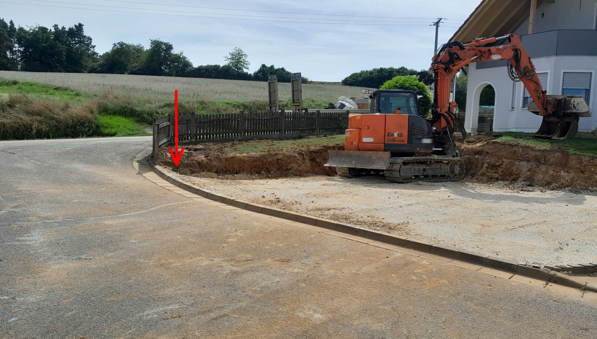

...ich hab z.B. mal das Stromkabel für die Straßenlaternen ausm Boden geholt, als ich da nen kleinen Fundamentgraben für ne Stützwand gezogen hab... ca. 30cm unter der Grasnarbe und ungefähr 30 - 40cm innerhalb der Grundstücksgrenze auf Privatgrund (Photo roter Pfeil)... die einen hatten geschworen, dass da nix drin ist und die anderen Bauhof-/Gemeindearbeiter waren verblüfft, weil nach deren Plan das Kabel auf der anderen Straßenseite entlang geht.

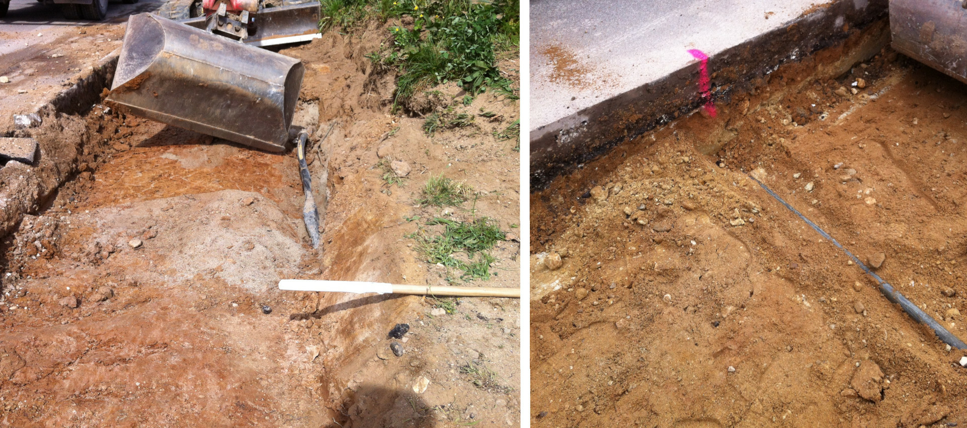

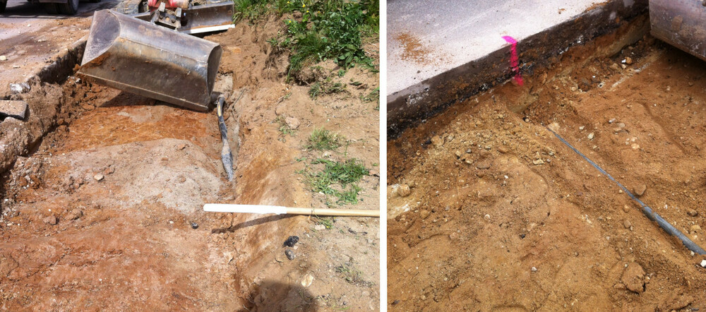

Thema Kabelschäden... hier noch so ein Fall, da hat einer unserer Poliere ein Stromkabel abgeschält, als wir im Auftrag der Gemeinde vor dem Grundstück den Gehweg neu machen sollten... er wollte nur ein paar Zentimeter abziehen um entlang der Grundstücksgrenze Platz für die Randleisten zu machen... die Grundstücksgrenze ist genau da wo das Kabel liegt (linkes Bild).
Das rechte Bild ist eine Stichleitung zum Haus auf der anderen Straßenseite... also wenige Zentimeter unter der Asphaltdecke gehts zur anderen Straßenseite... das erwischste ja fast mit nem vernünftigen Asphaltschneiter mit richtig guter Schnittiefe.
