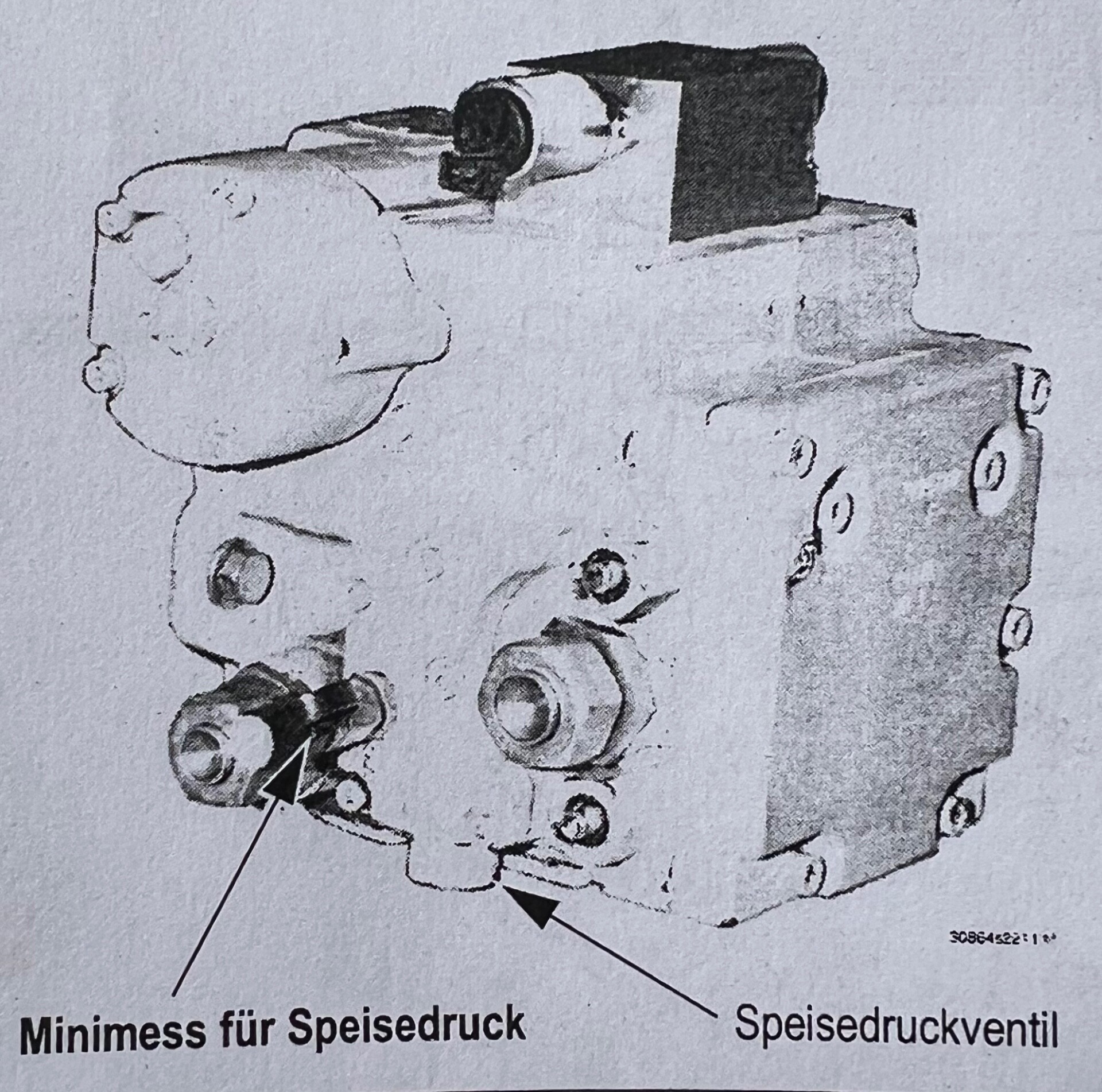

Moin Braunbär, wievielDruck hat der Speisedruck ? gib bitte Deine e-Mail ggf. Mobilnr. an.
  O&K SPZ
20-25 > bar sollten sein bei höherer Drehzahl. Wieviel Upm bei Vollgas ? nicht schätzen
sondern Messen. Wo ist der Steuerdruck u. Hochdruck Anschluss ?
Lass ihn mal paar Tage stehen, dann mit etwas Drehzahl 5-10 Minuten Ruckeln lassen. Ohne Gewähr für evtl. Folgeschäden.

Hey Spezi,
Ich werde den Speisedruck mal messen, und dir Bescheid sagen.
Wegen den Anschlüssen schaue ich morgen mal ins Buch und stelle Fotos rein.
Ich danke dir vielmals im Vorraus!
bearbeitet von Braunbär
Eine Wunderheilung ist geschehen.
Speisedruck gemessen um die 20 Bar...
Karre aufgebockt - An den Hochdruckanschluss Messleitung angeschlossen bisschen leiern gelassen.
Probefahrt gemacht - alles perfekt... fährt wie am ersten Tag!
Was wohl los war keine Ahnung...vllt eine Luftblase irgendwo...
