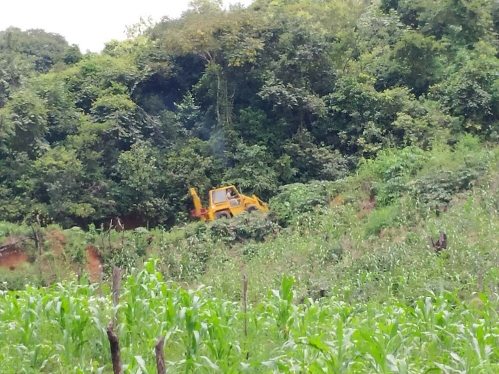

Foto unten : man beachte, dass der Kramer hier ohne Dach unterwegs ist. Mit Dach passte er nicht in den Container
