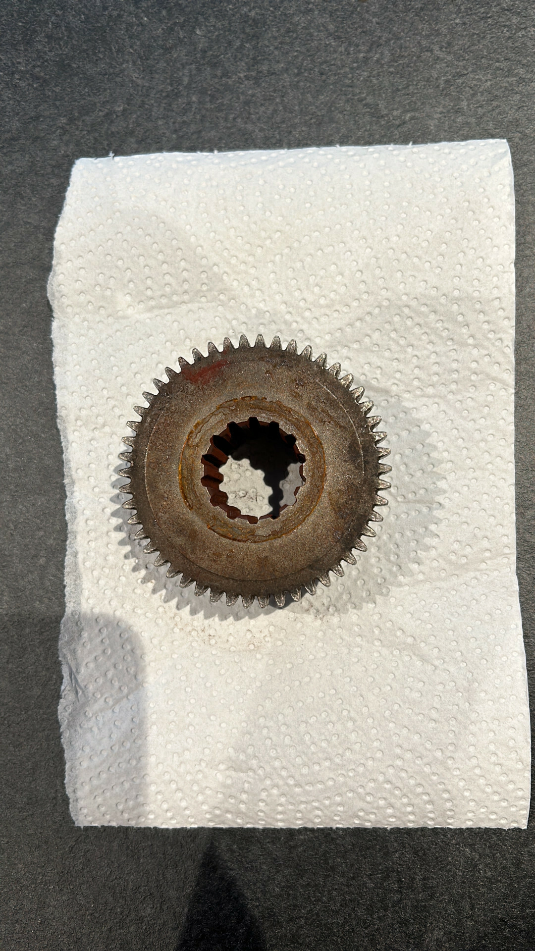

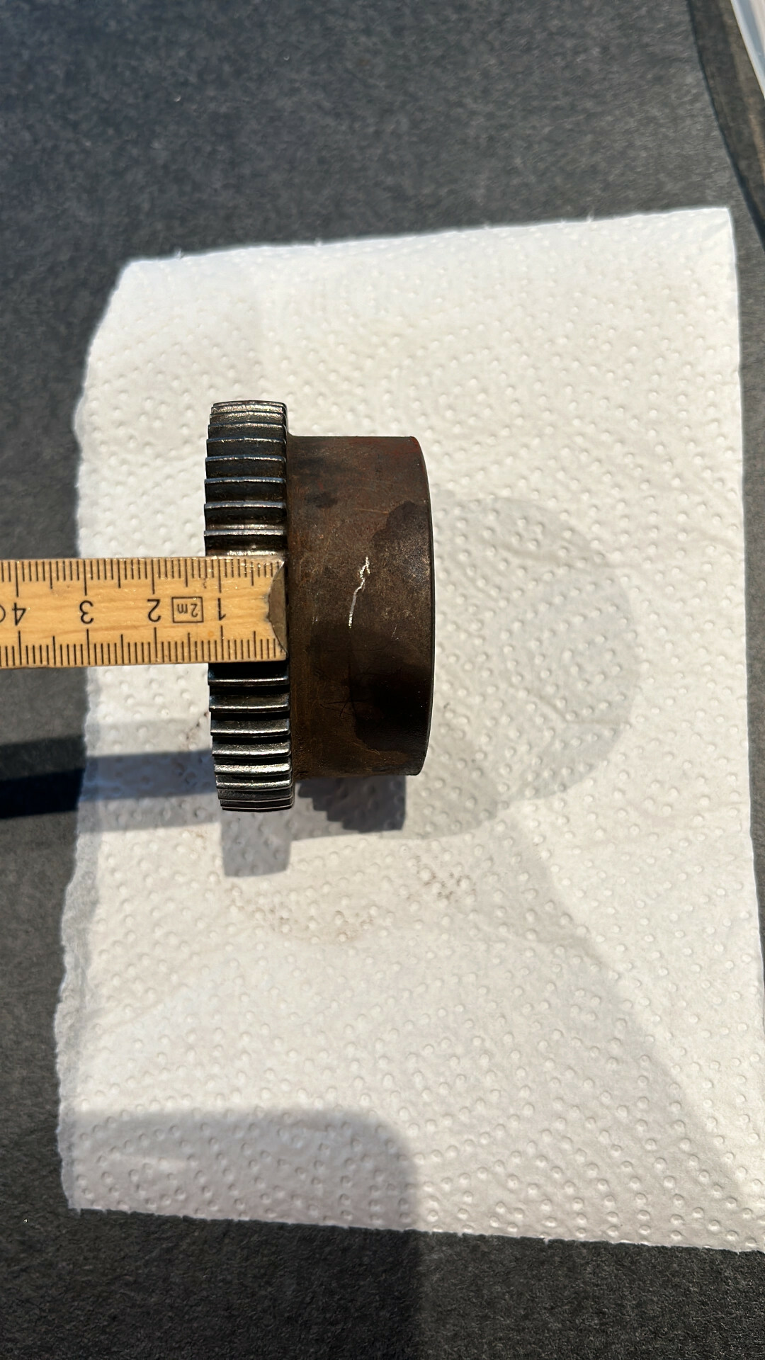

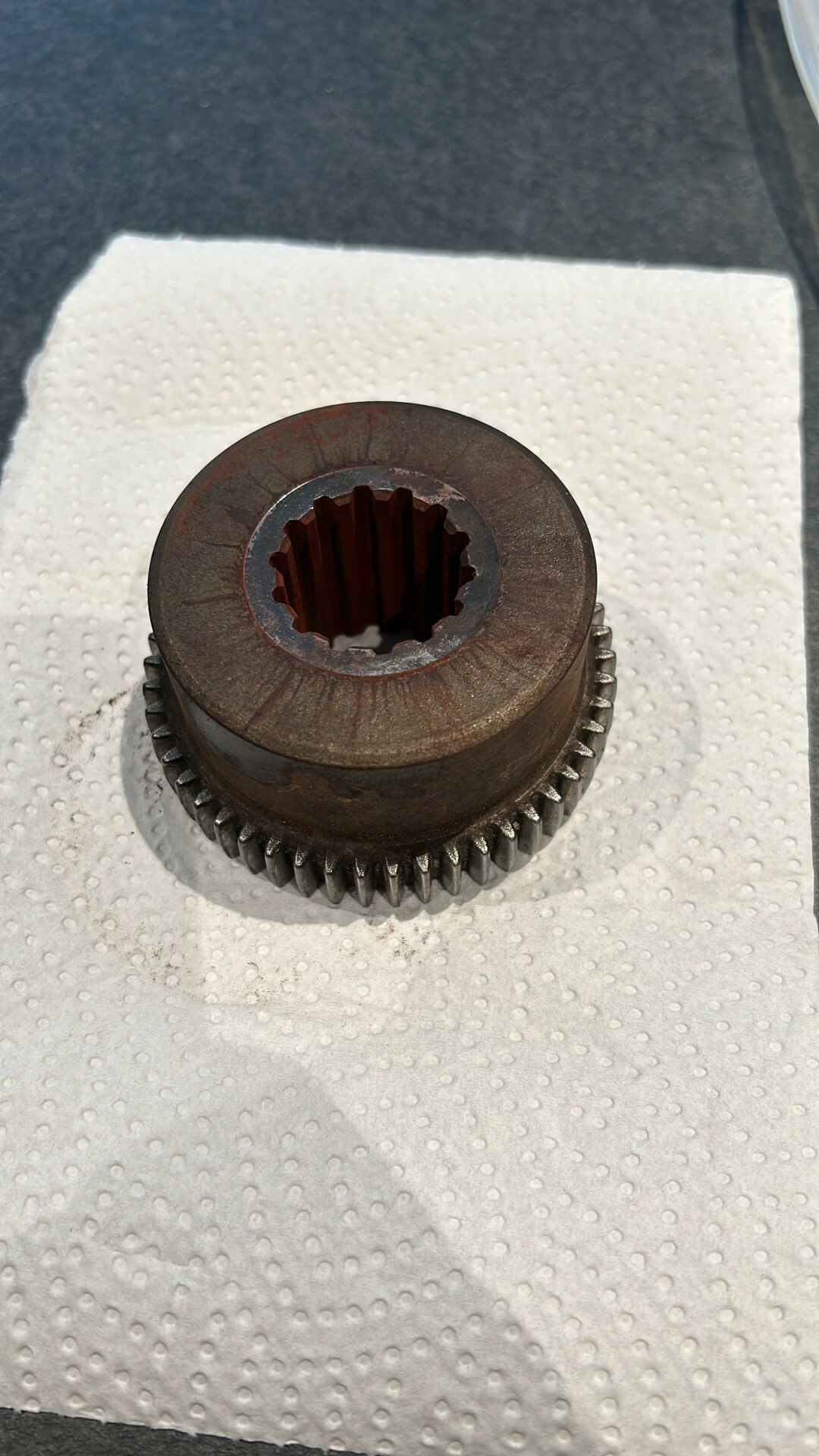

Mit Kupplung meinst du wahrscheinlich die Nabe. Die Nabe wurde nicht gewechselt, da diese keinerlei Anzeichen einer Abnutzung hatte. Ich habe auch vor dem Einbau überprüft ob die Nabe mit der neuen Bowex Scheibe passt. Ich konnte kein Spiel feststellen.
Ein paar Bilder der Nabe habe ich angehängt.
Ich werde die Pumpe die nächsten Tage ausbauen und zum prüfen geben. Mal sehen was dabei raus kommt.
