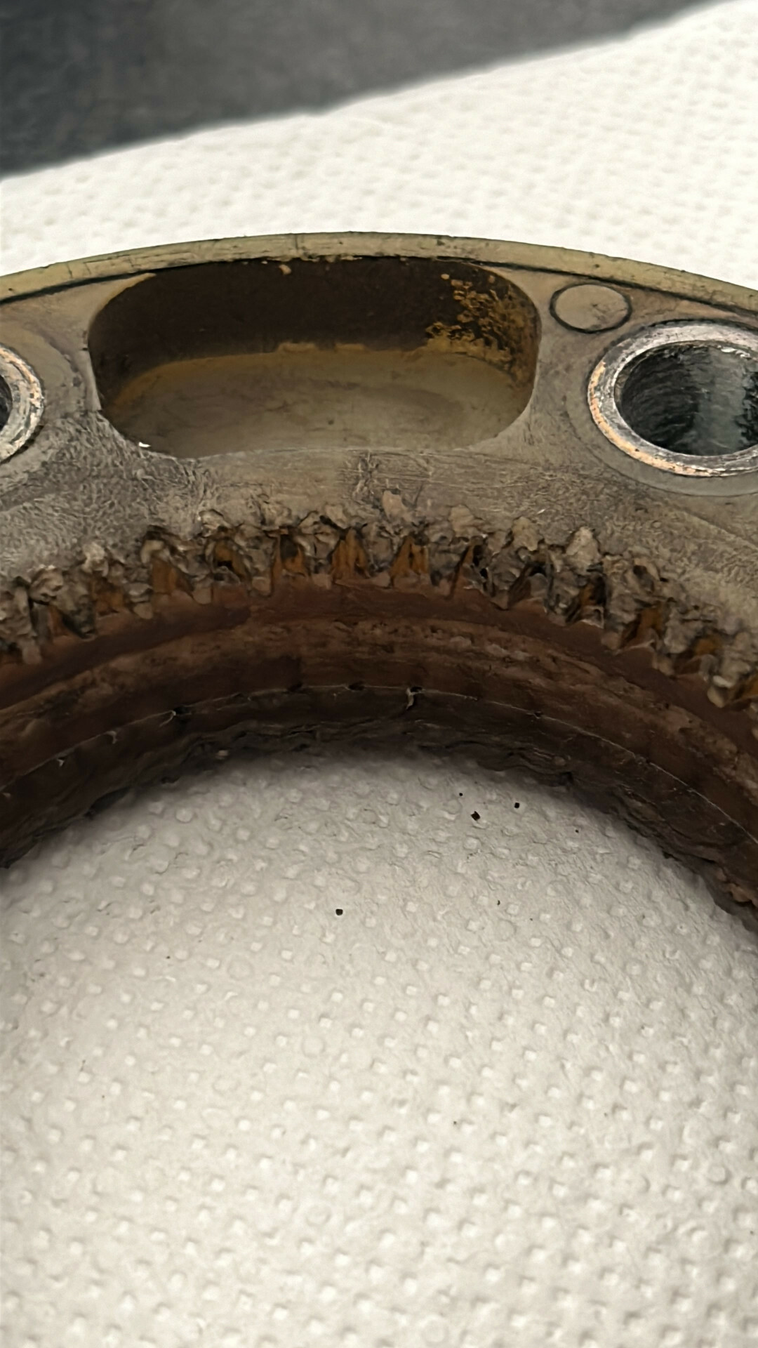

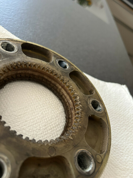

Vor ein paar Tagen ist mir in meinem Radlader (Hanomag 10F) die Kupplungsscheibe zwischen Motor und Hydraulikpumpe kaputt gegangen.
An Dem tag waren die Temperaturen sehr hoch ca. 30 Grad. Kühlwasser bzw. Motortemperatur lag bei ca. 80 Grad. Der Radlader ist normal gefahren. Die Hydraulik machte keinerlei Anzeichen einer Überhitzung oder sonstiges. Es wurden auch nur leichte Arbeiten erledigt (Straßenfahrt).
An einer leichten Steigung drehte der Motor hoch und sämtliche Hydraulik funktionierte plötzlich nicht mehr. Vorher hat es keine ungewöhnlichen Geräusche oder Auffälligkeiten gegeben. Ich habe ein paar Bilder der Kupplungsscheibe angehängt.
Zunächst dachte ich mir das es sich um ein normales Verschleißteil handelt. Ich habe mir eine neue Kupplungsscheibe zugelegt (Exakt die gleiche) und diese Eingebaut. Ich konnte daraufhin ca. 3 Minuten fahren, bis sich die neue Scheibe auch wieder aufgelöst hatte.
