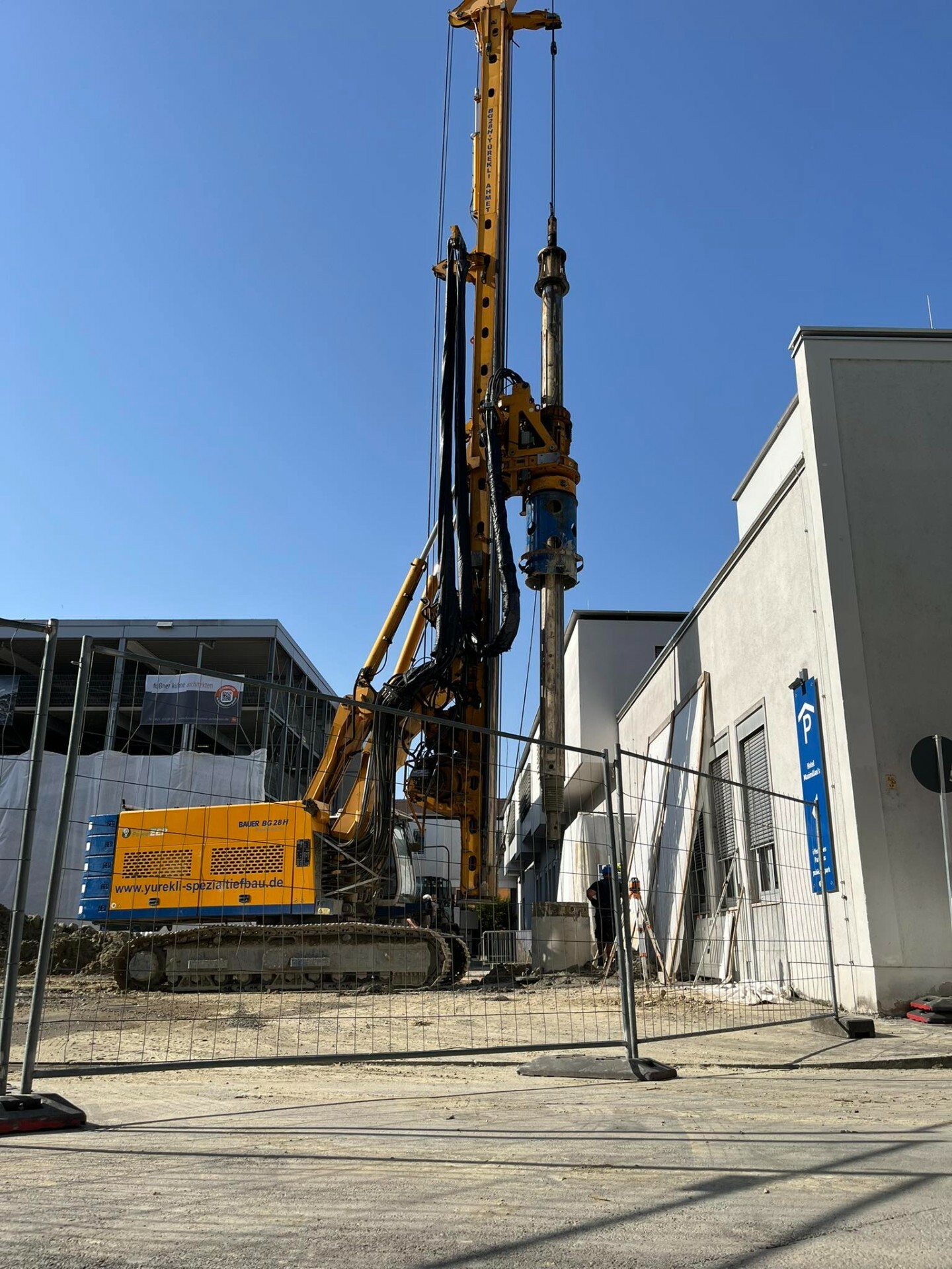

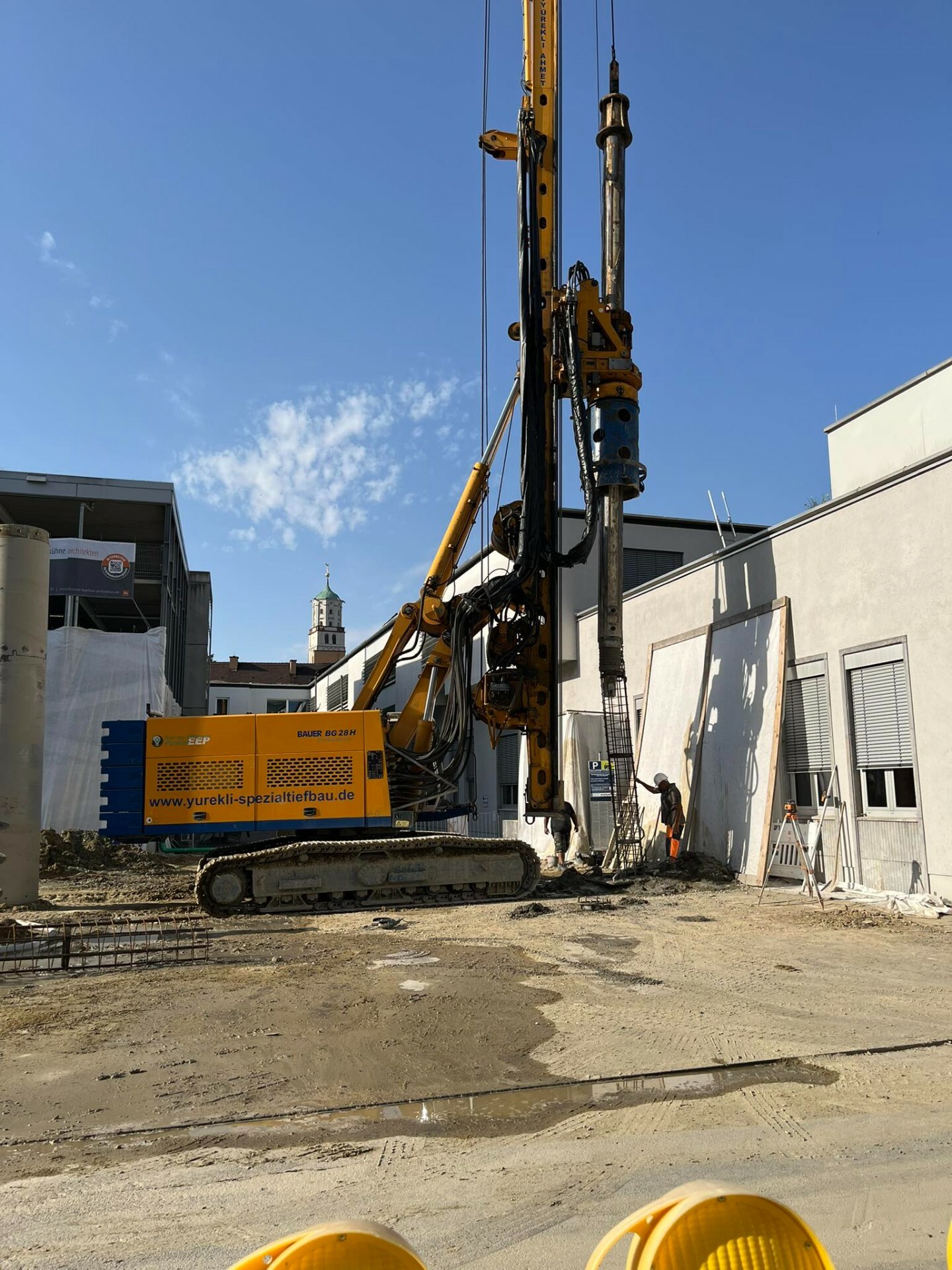

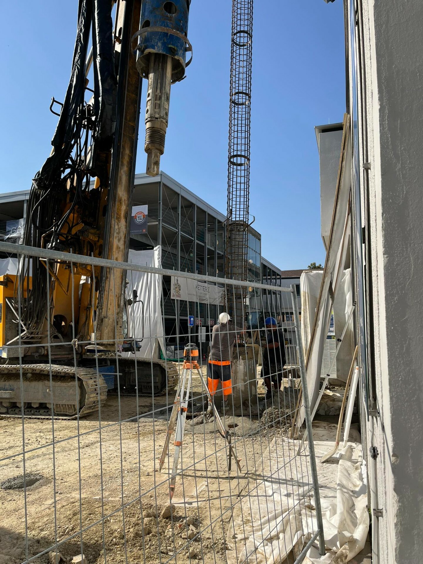

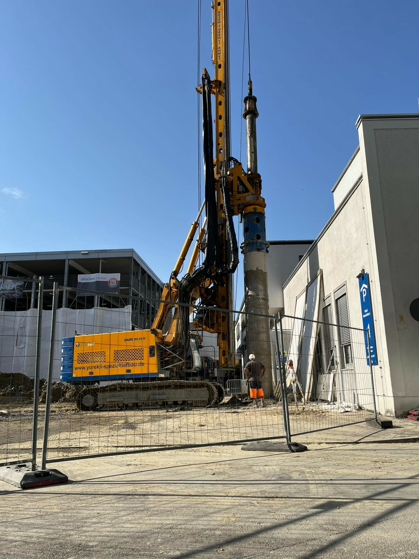

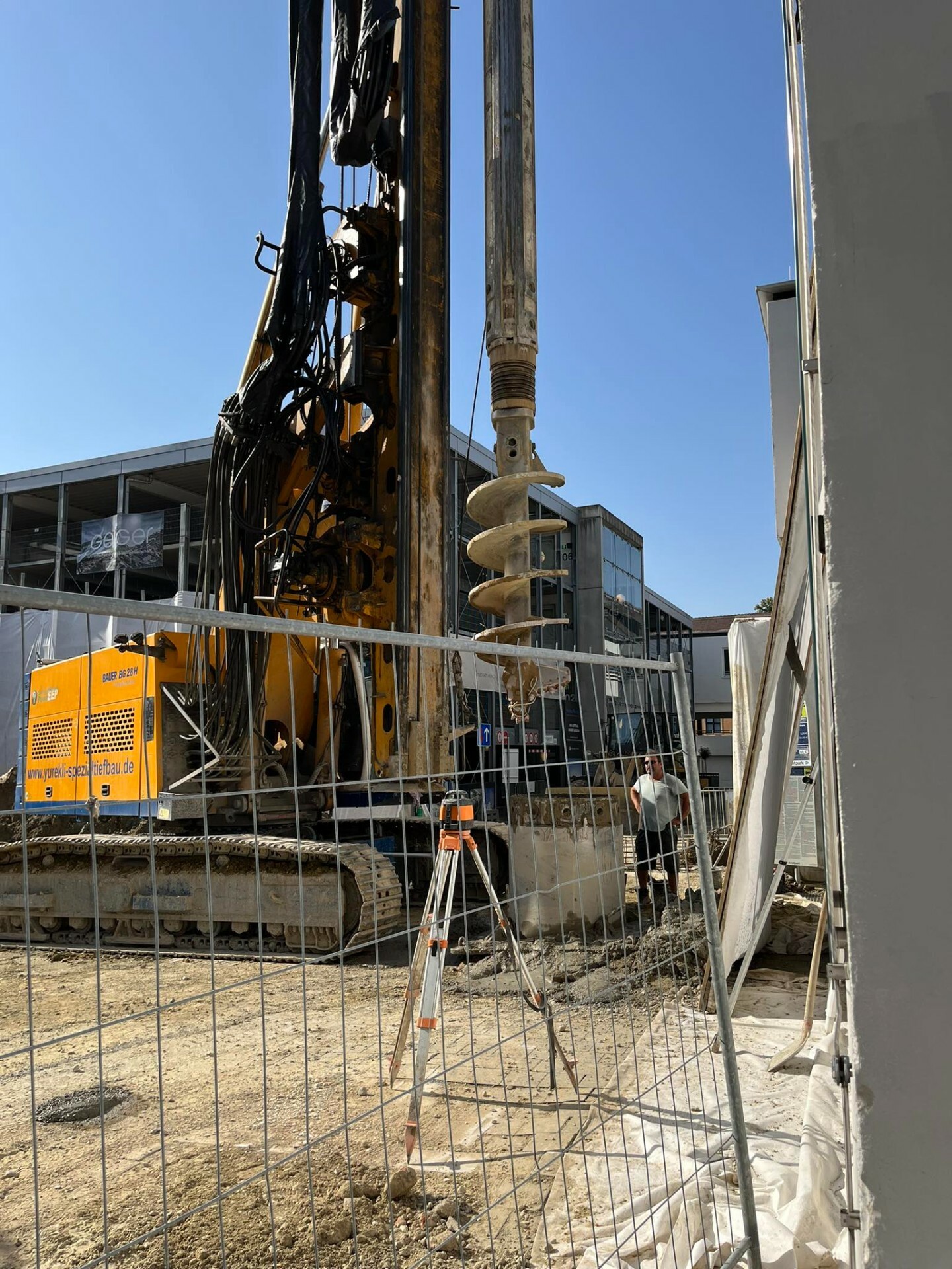

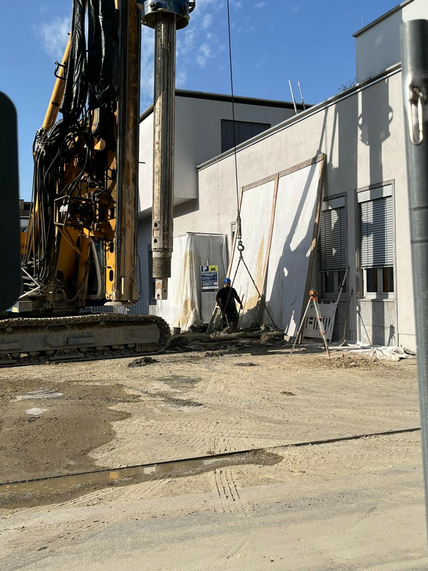

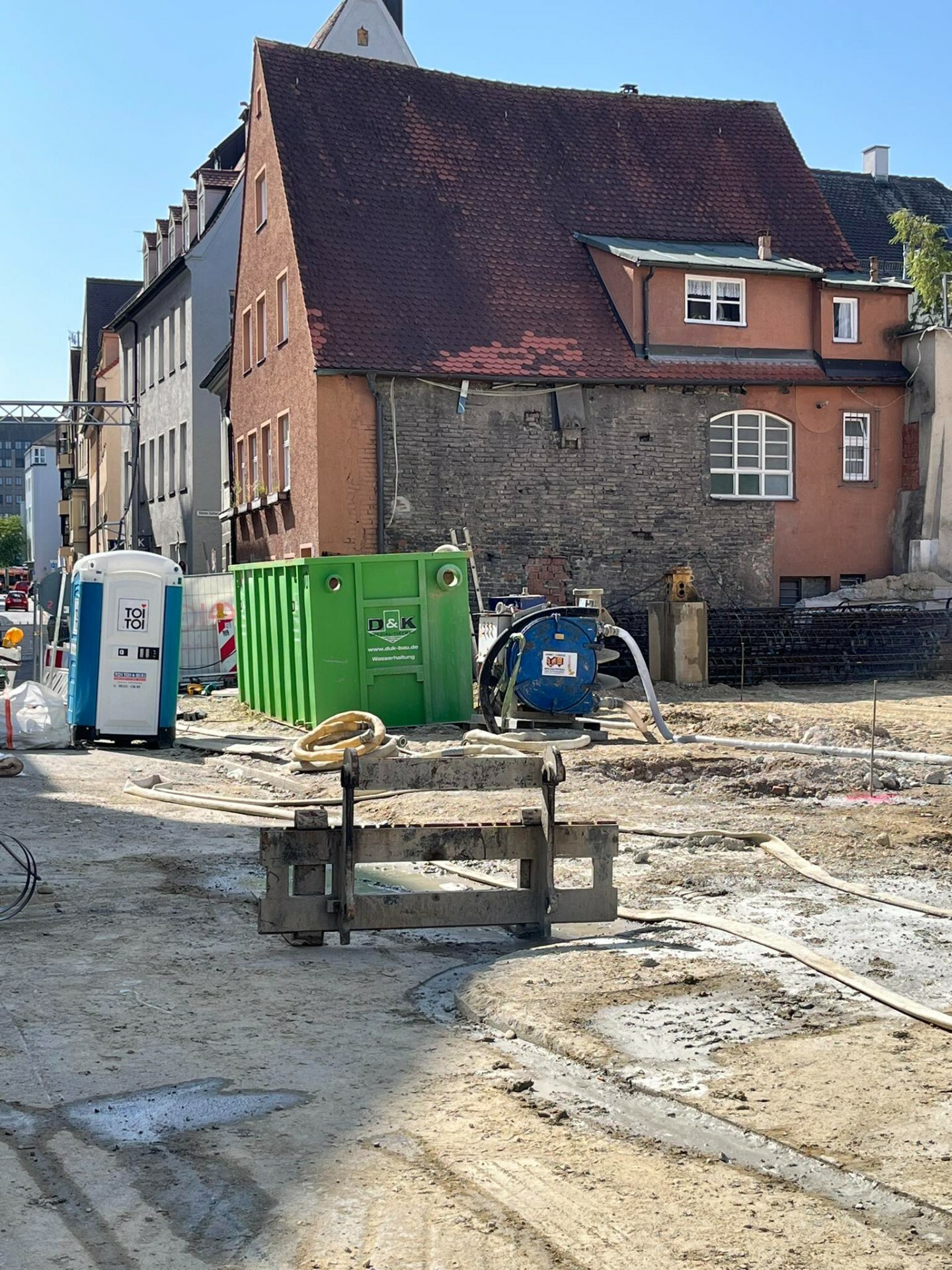

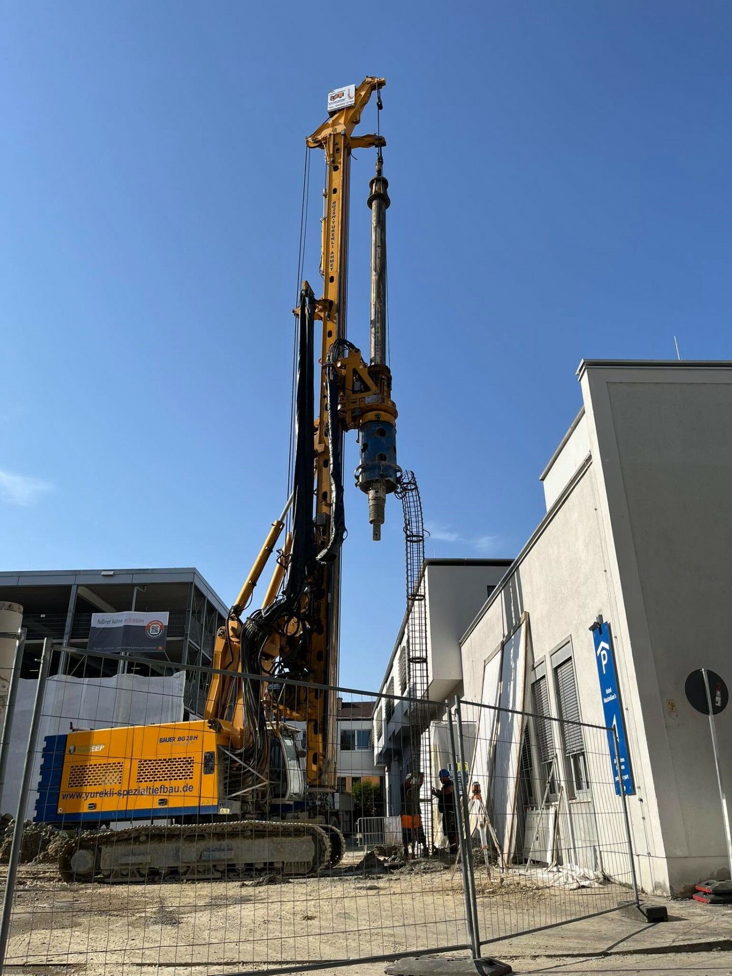

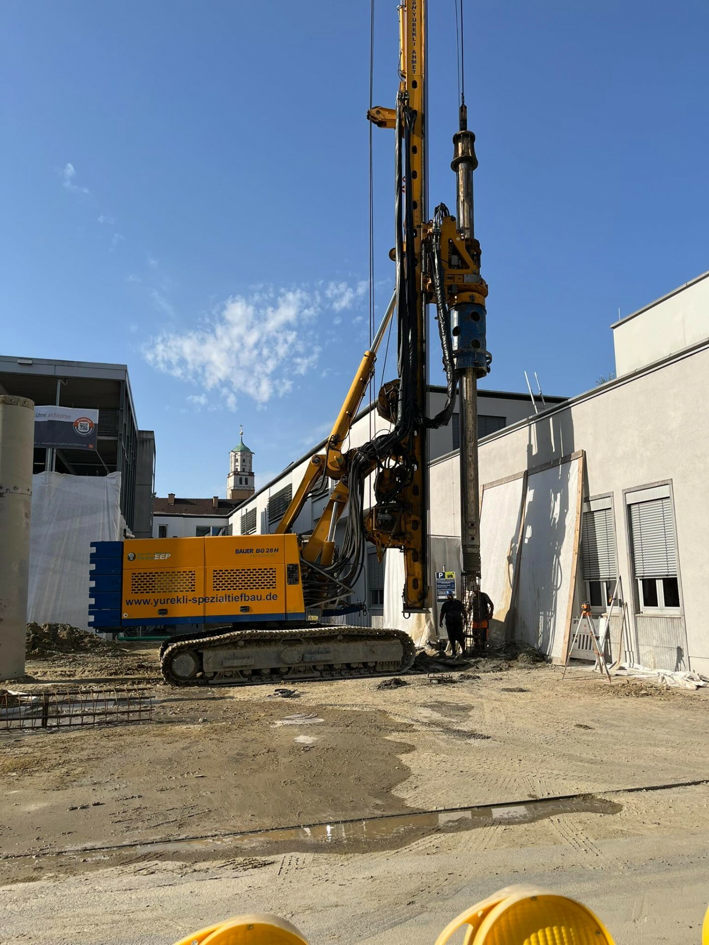

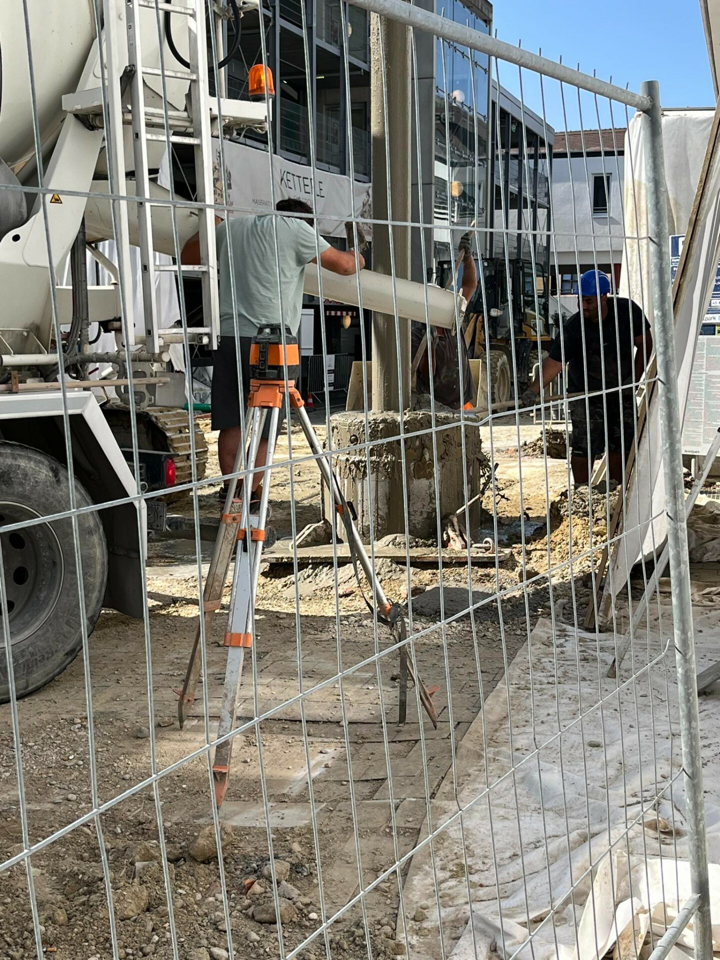

Mit der Pumpe wurde das beim Betonieren aufsteigende Wasser abgepumpt und im Absetzcontainer gebunkert. Eine vergleichsweise saubere und trockene Baustelle.

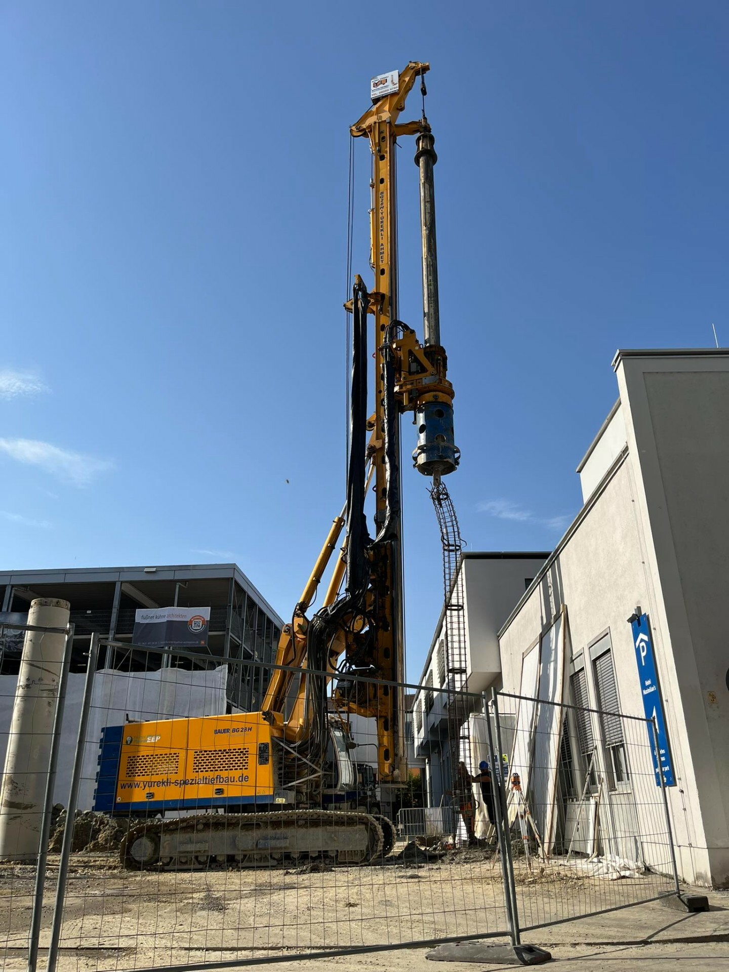

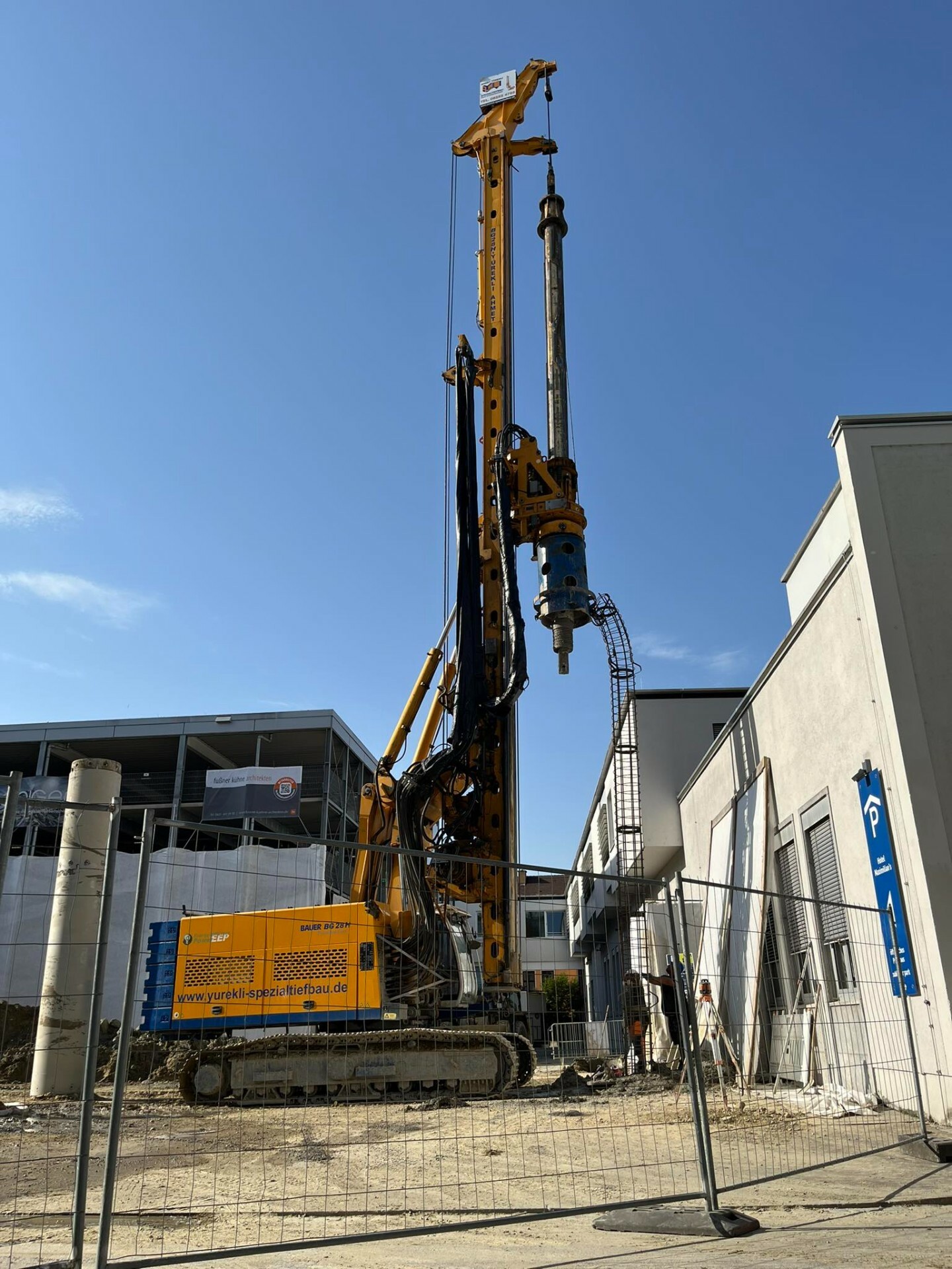

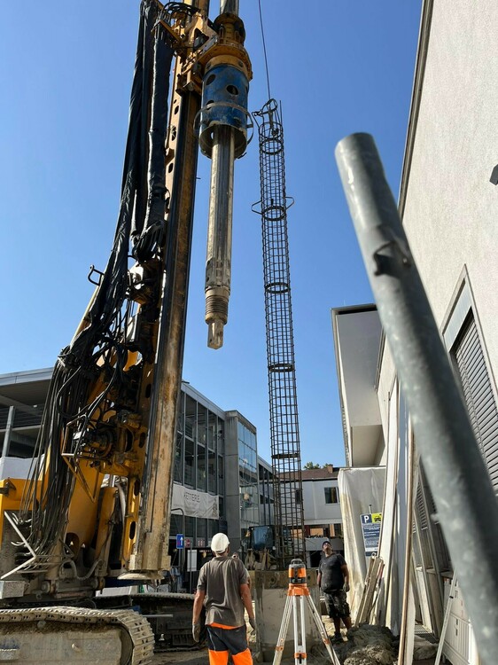

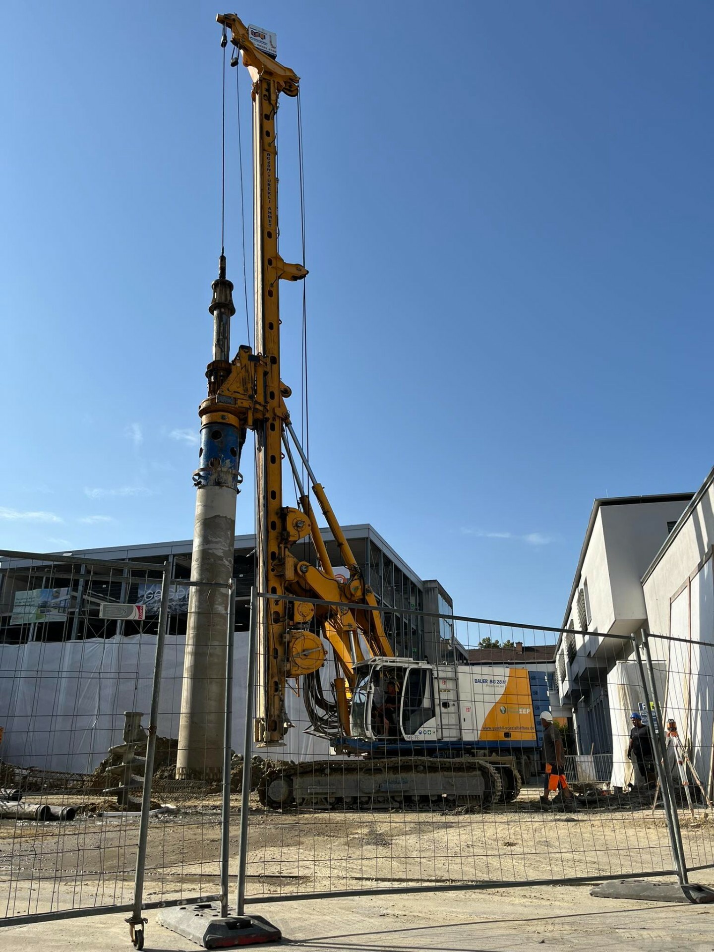

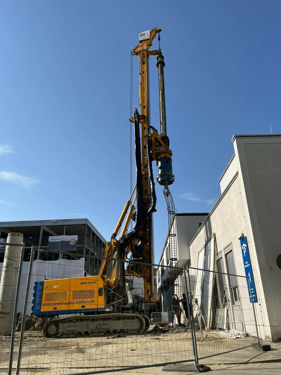

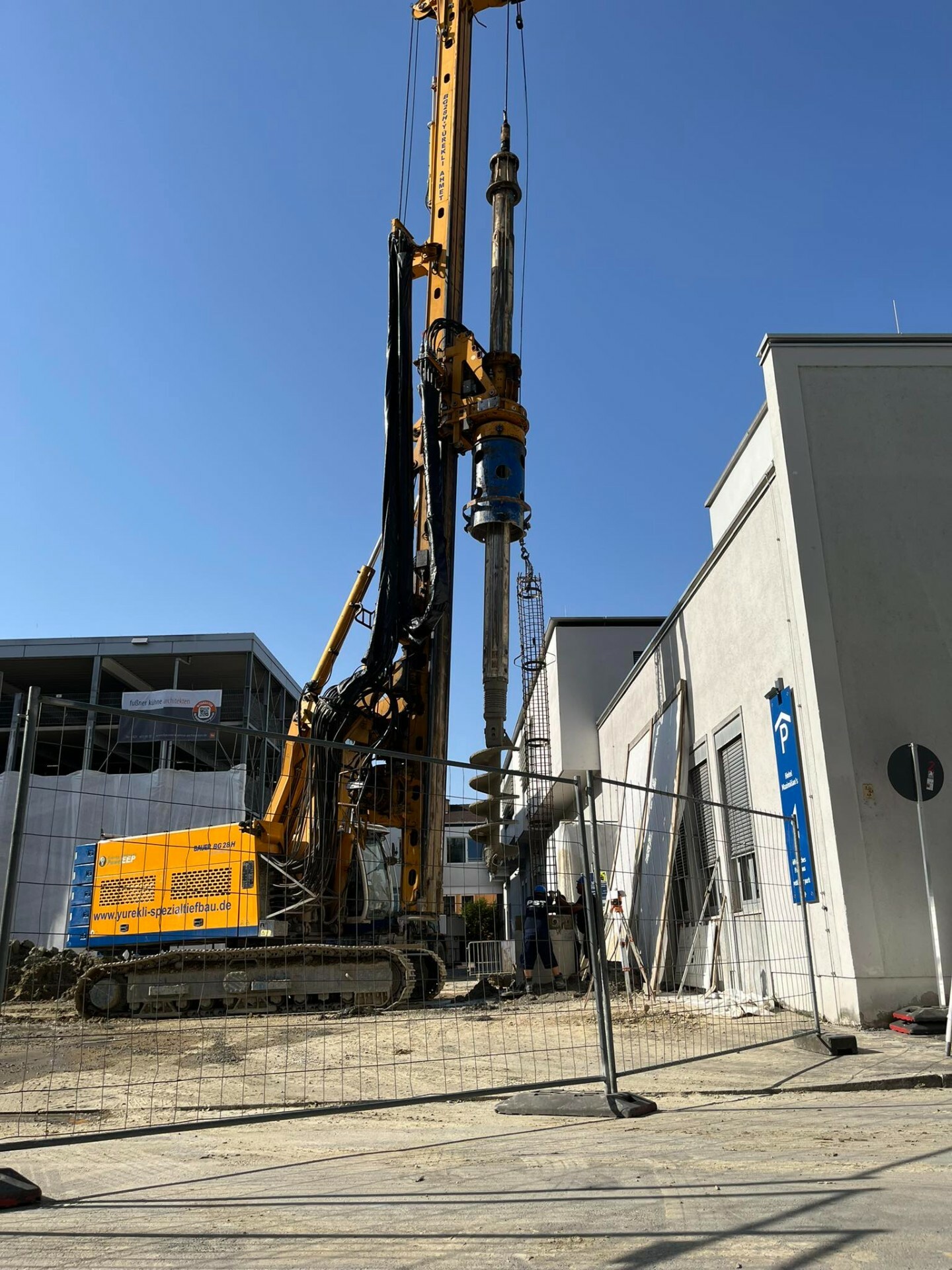

Nuja, nachdem der Beton dann schon gute zwei Stunden alt war gab es wohl Probleme dabei den Bewehrungskorb in den Beton gedrückt zu bekommen ... zuvor wurde mit der Bohrschnecke noch mal versucht den Beton aufzulockern ... bis man dann festgestellt hat, dass das ja die komplette Kellystange betonieren würde ...
