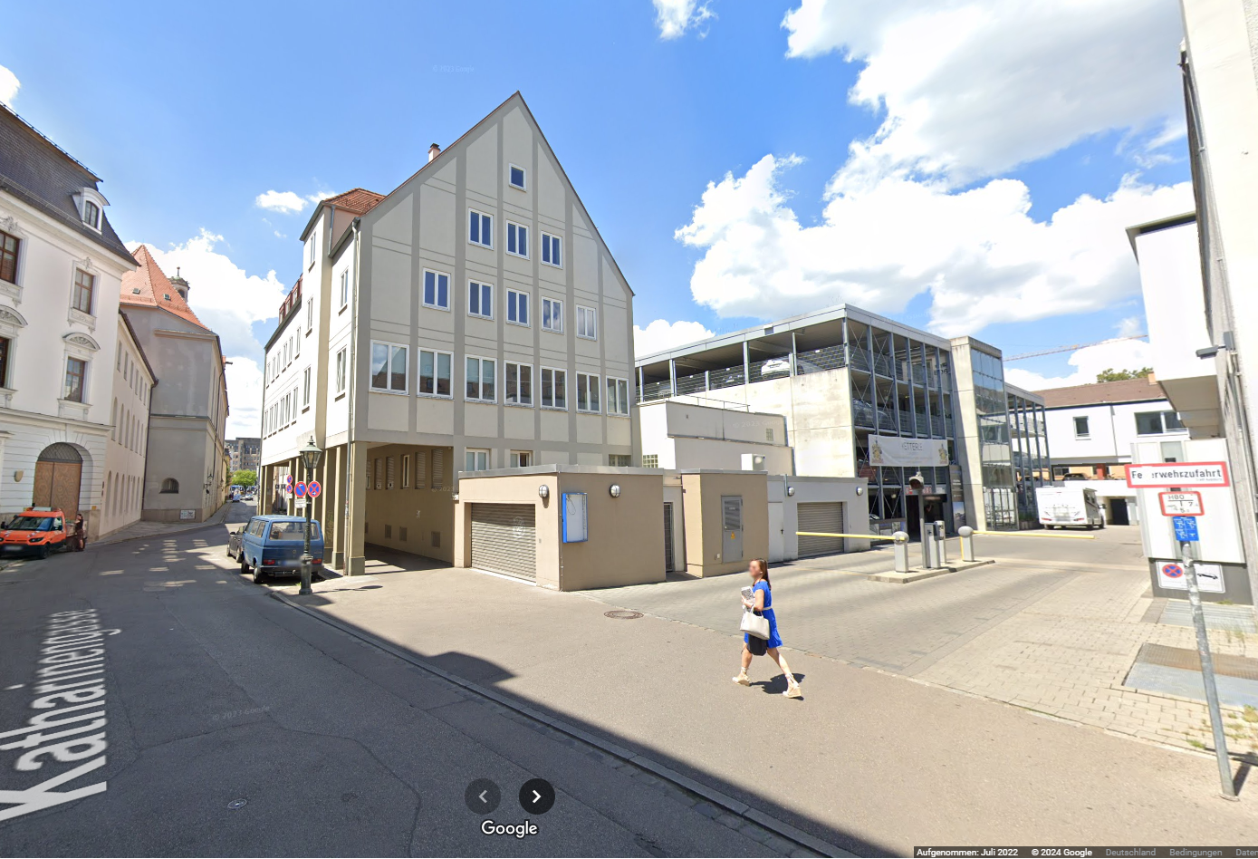

Meine Nachbarn bauen und ich werde das hier ein wenig dokumentieren.
Das Hotel Maximilians Augsburg, ein 5 Sterne Superior Hotel mitten in der Stadt erweitert um 7 Suiten und einen Dachpool.

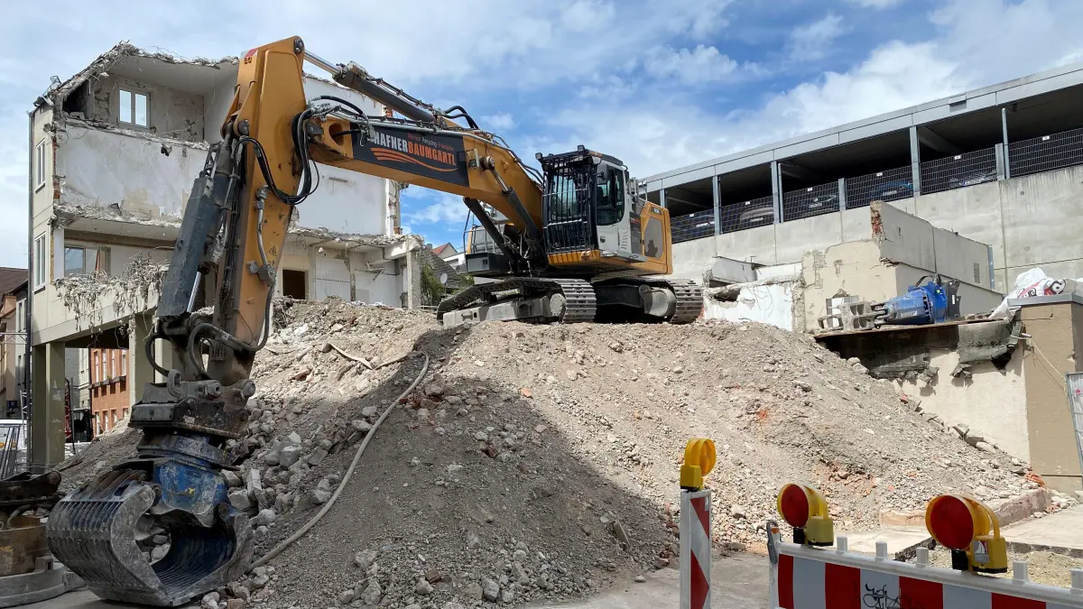

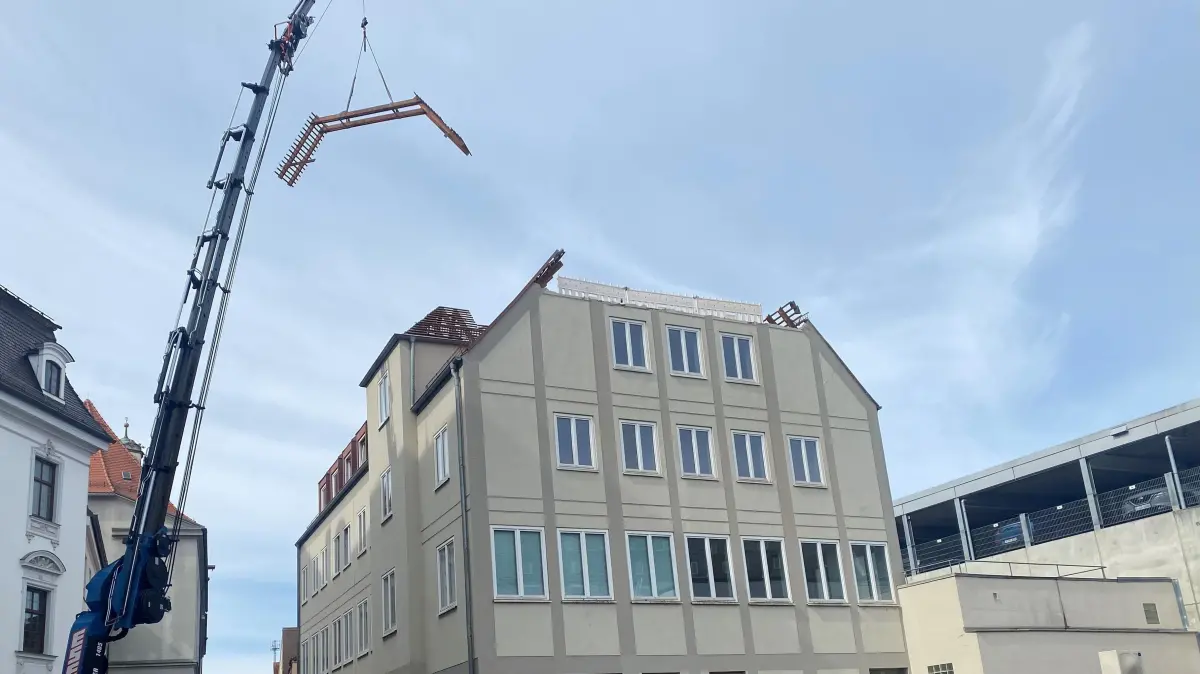

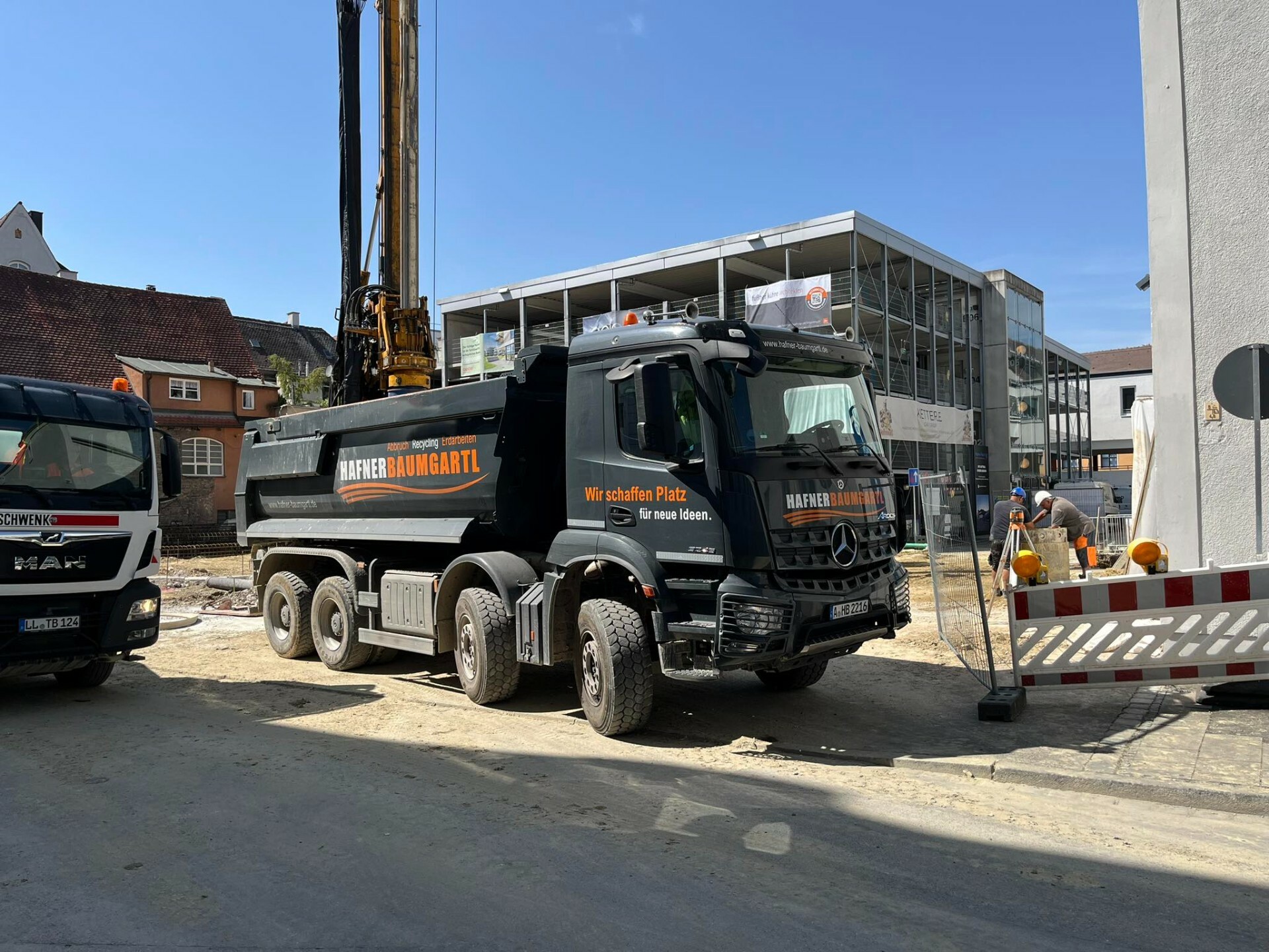

Der Rückbau der Bestandsimmobilie musste wegen des direkt angrenzenden Nachbargebäudes besonders sorgfältig erfolgen. Der Dachstuhl wurde in Handarbeit abgetragen. Der Rückbau erfolgte durch die Hafner Baumgartl GmbH.

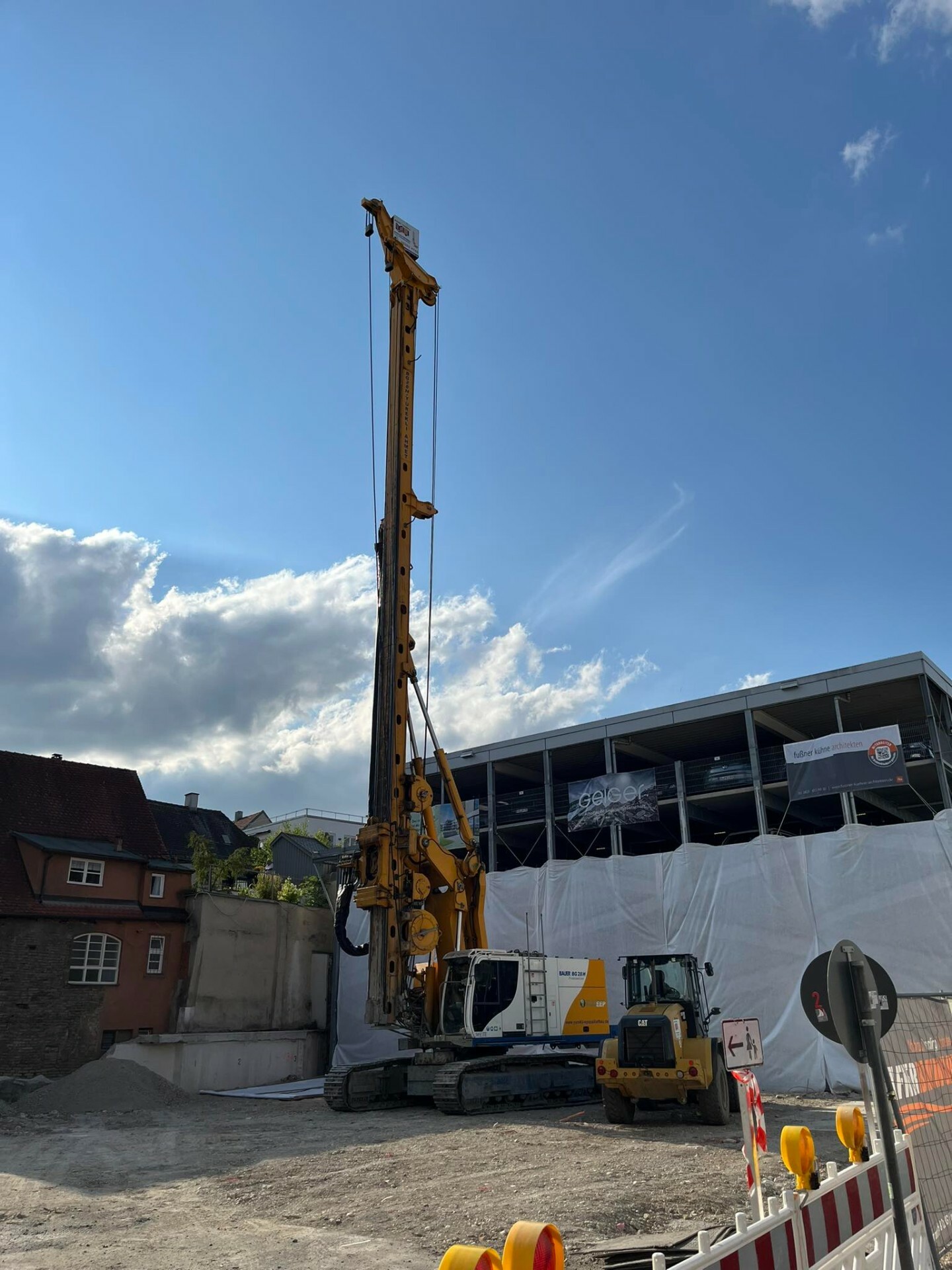

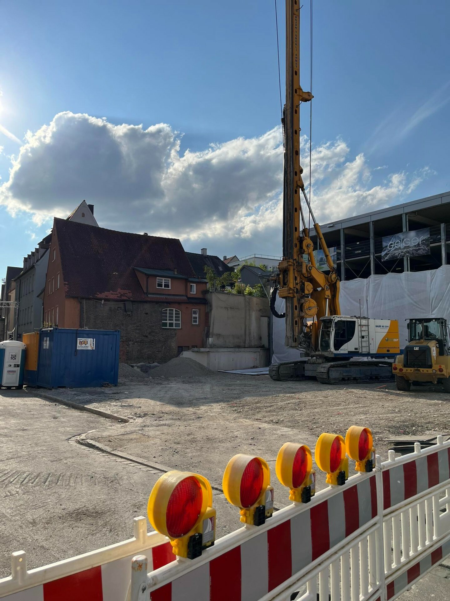

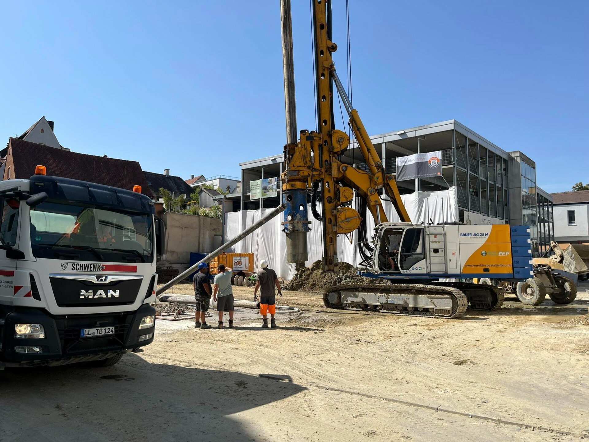

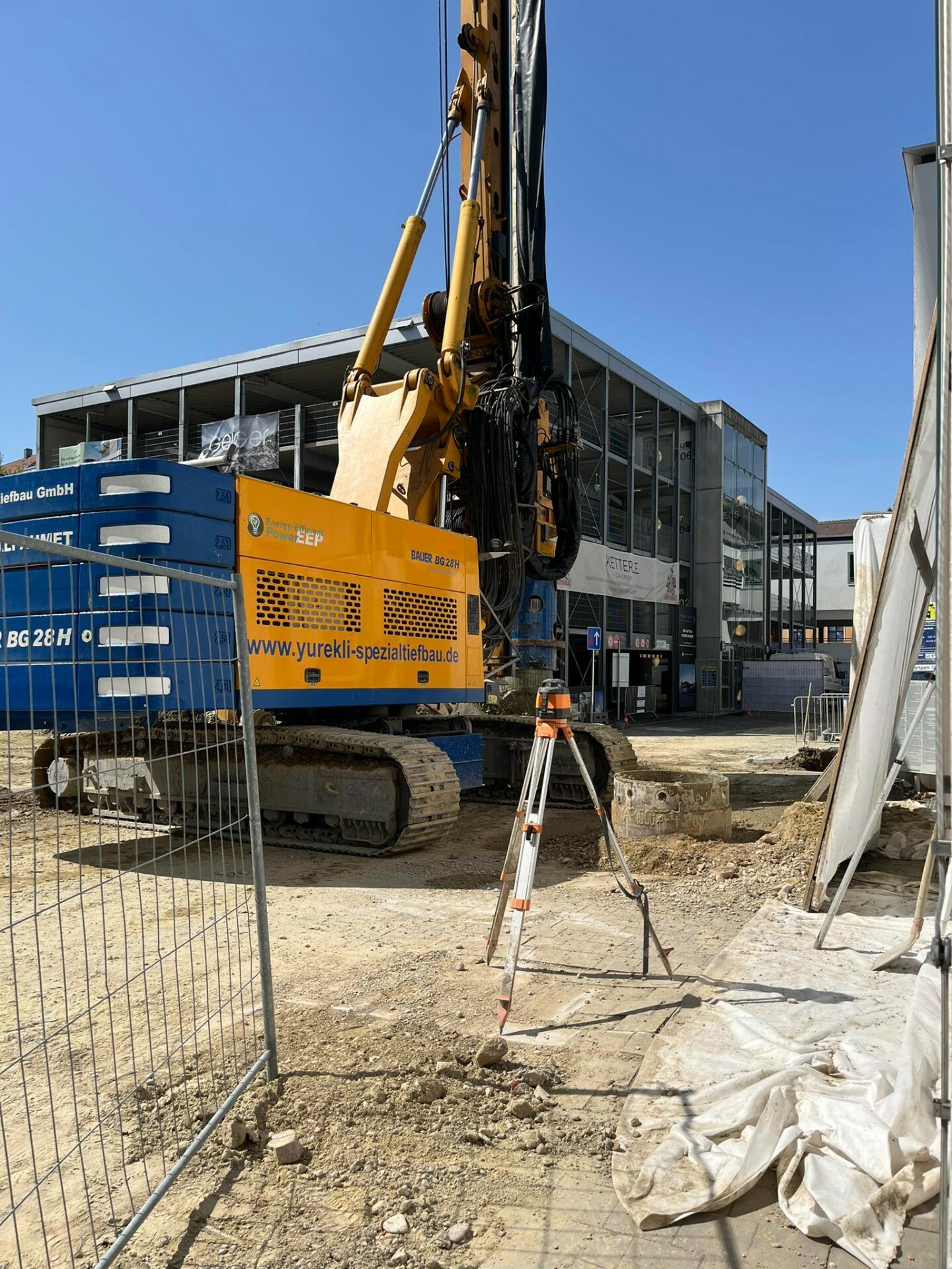

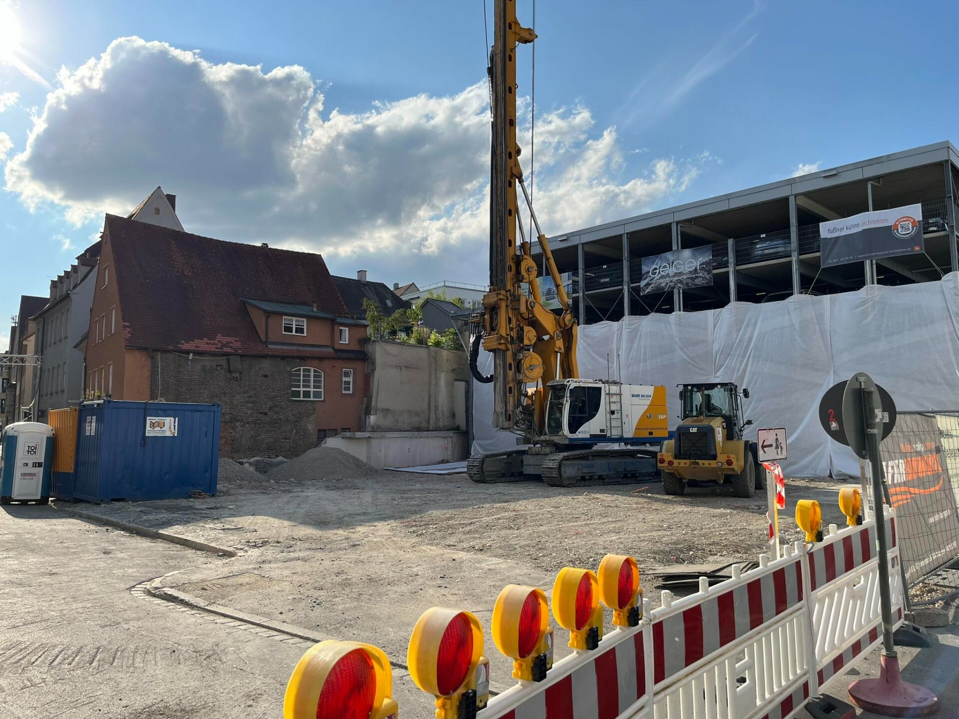

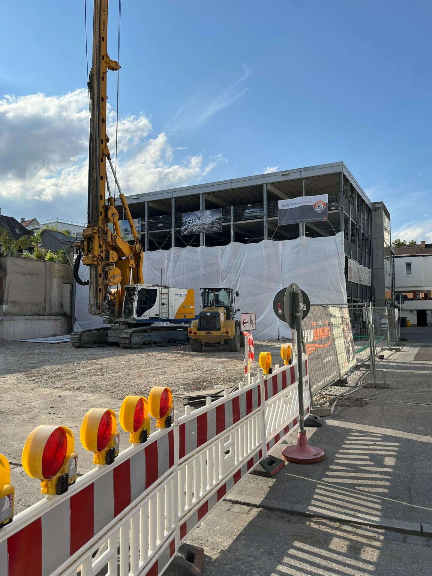

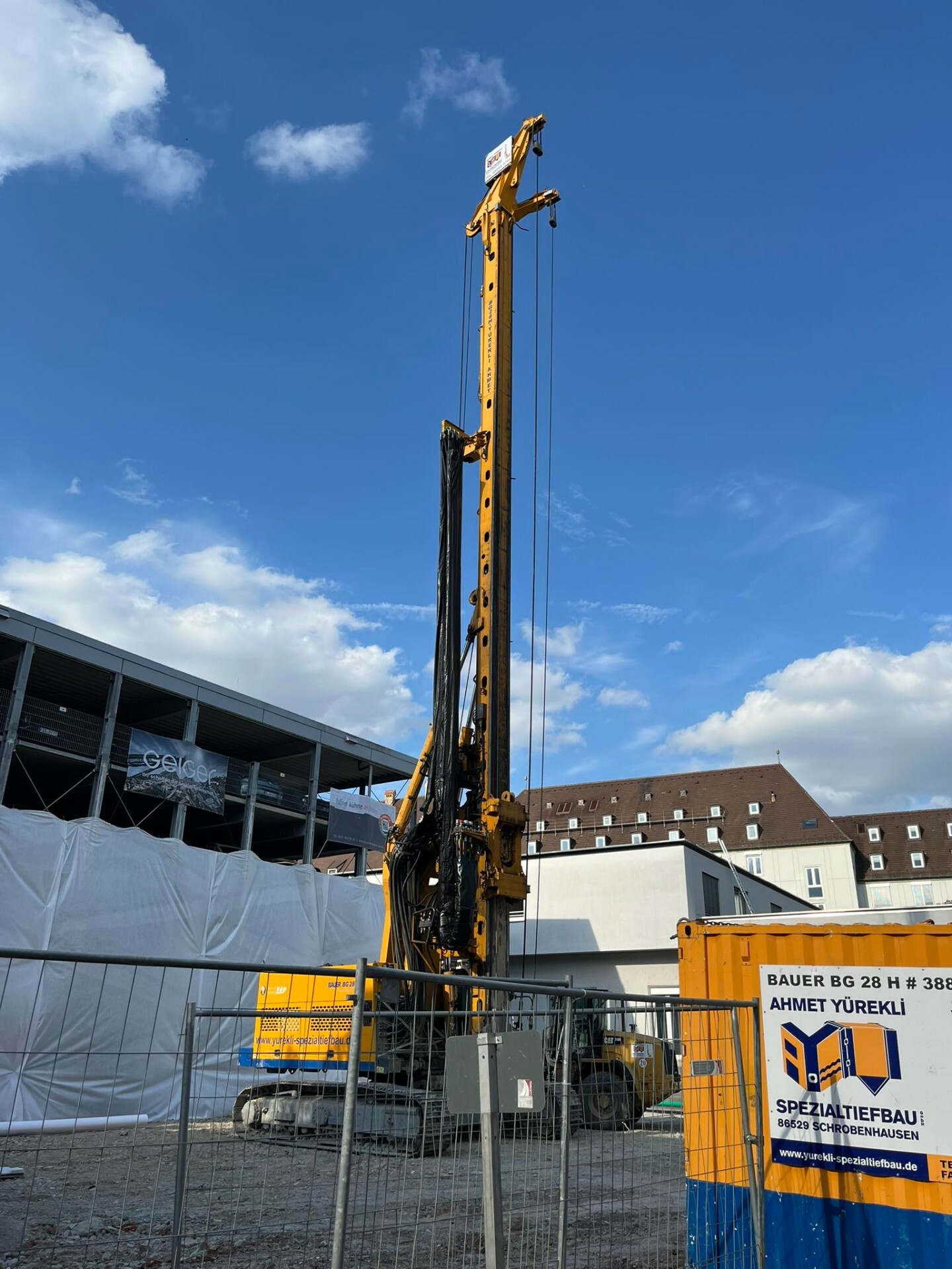

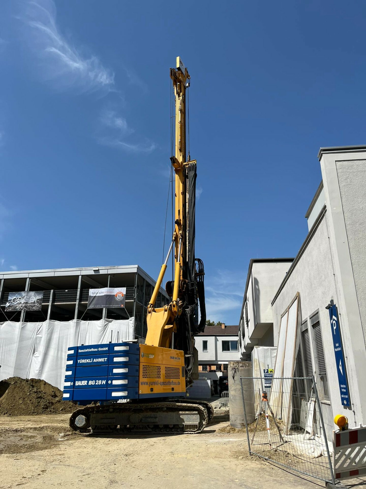

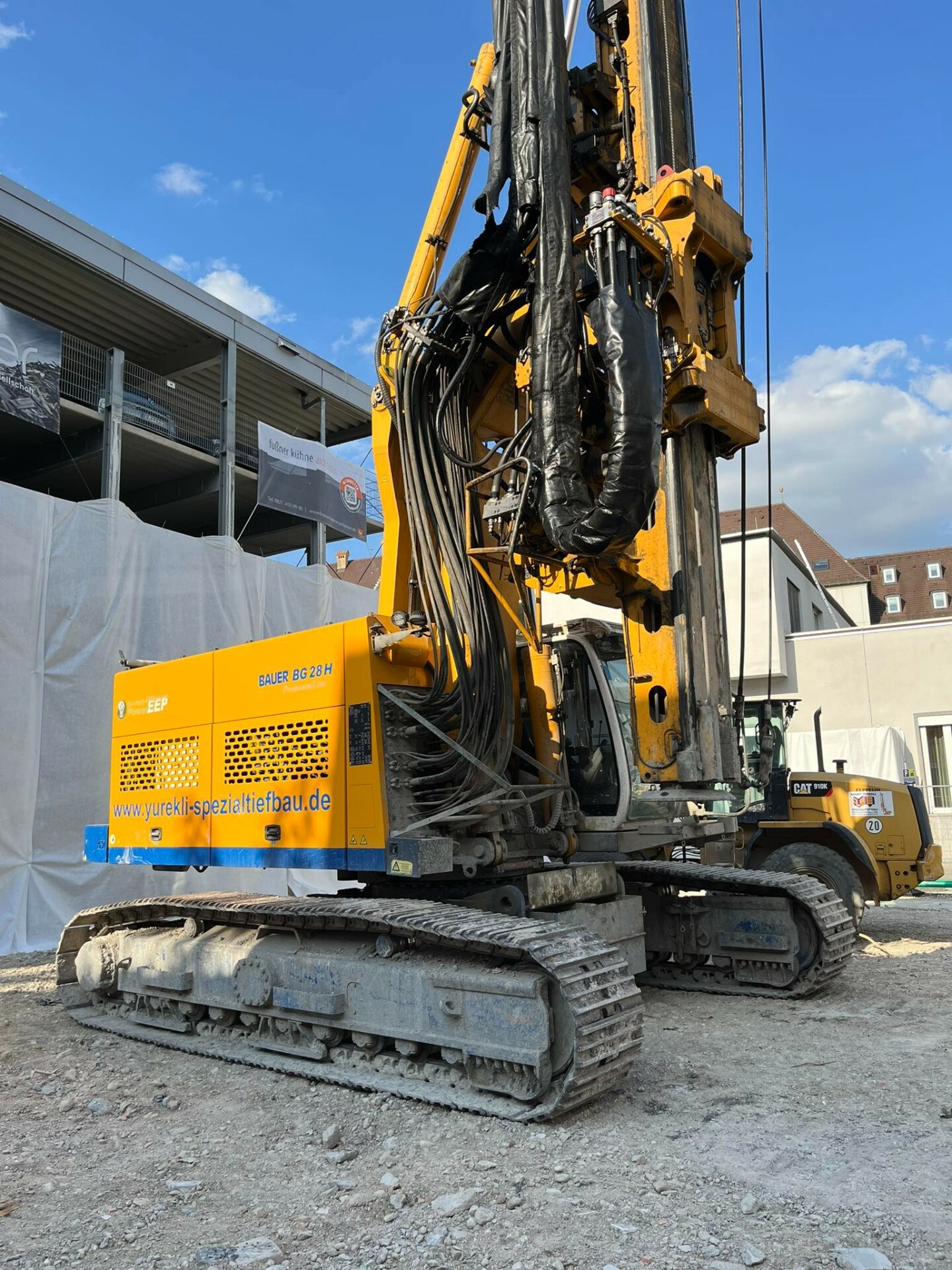

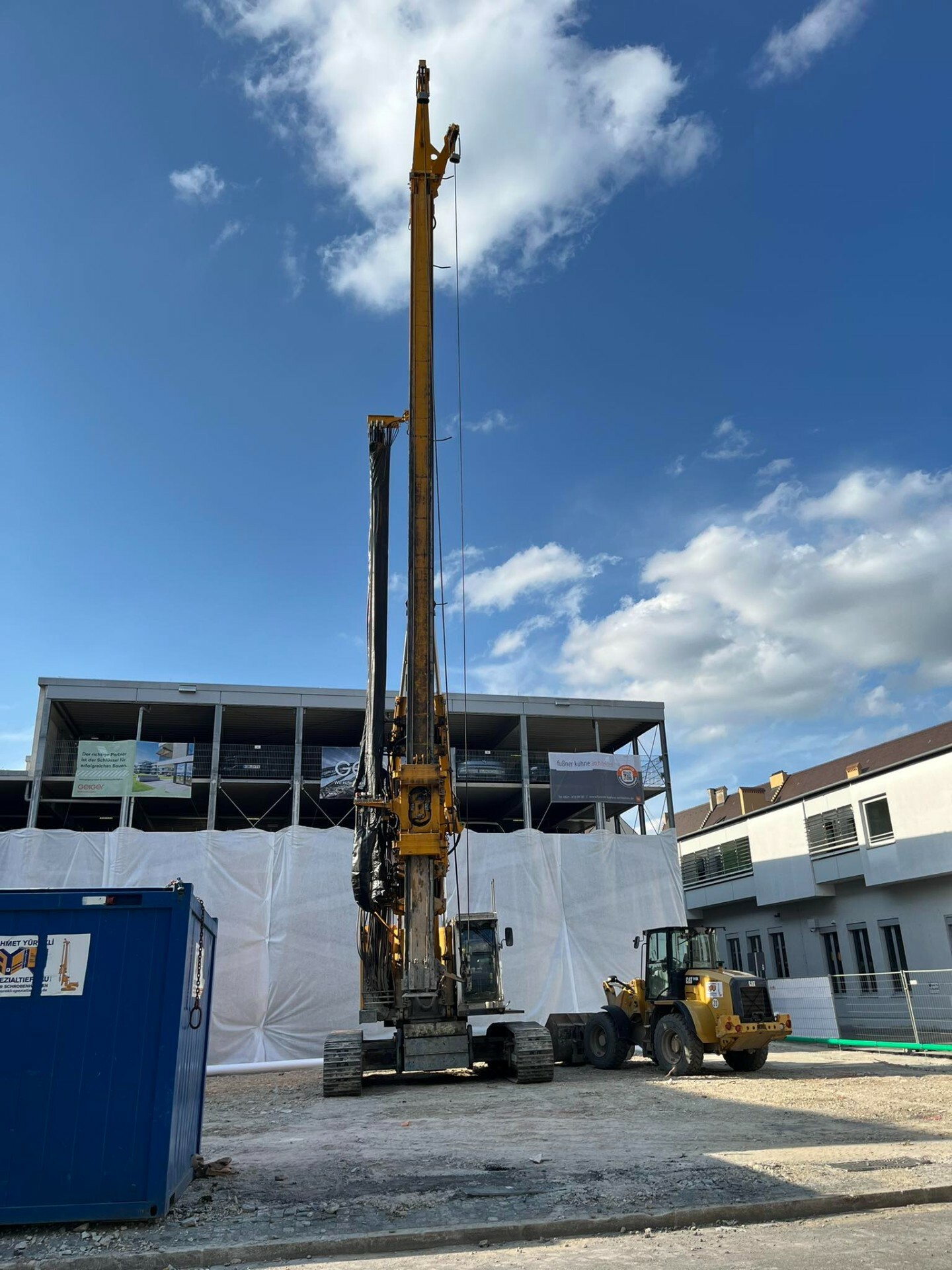

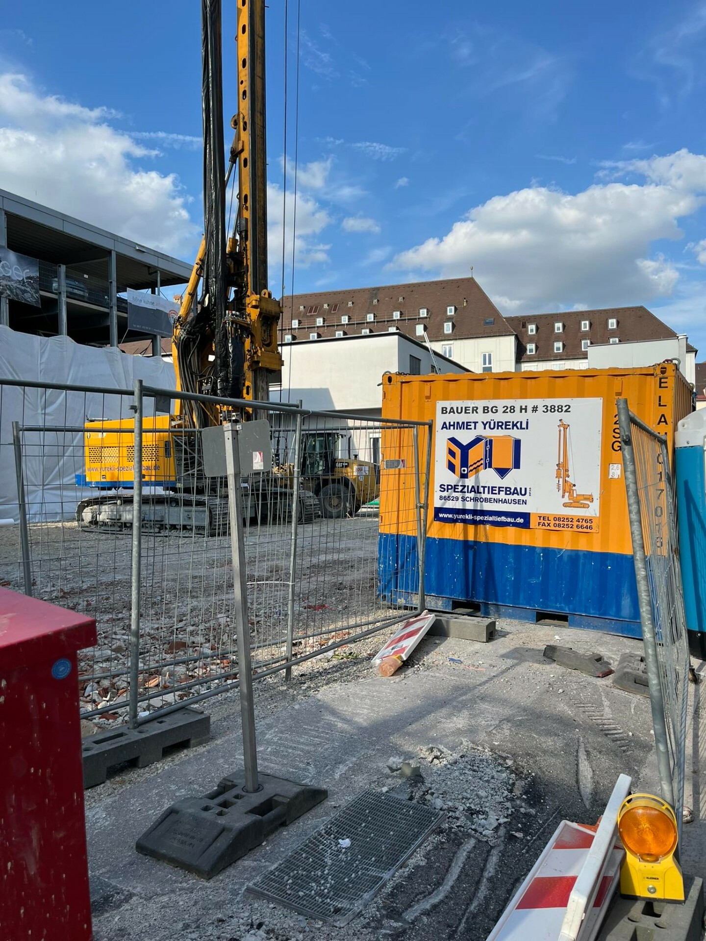

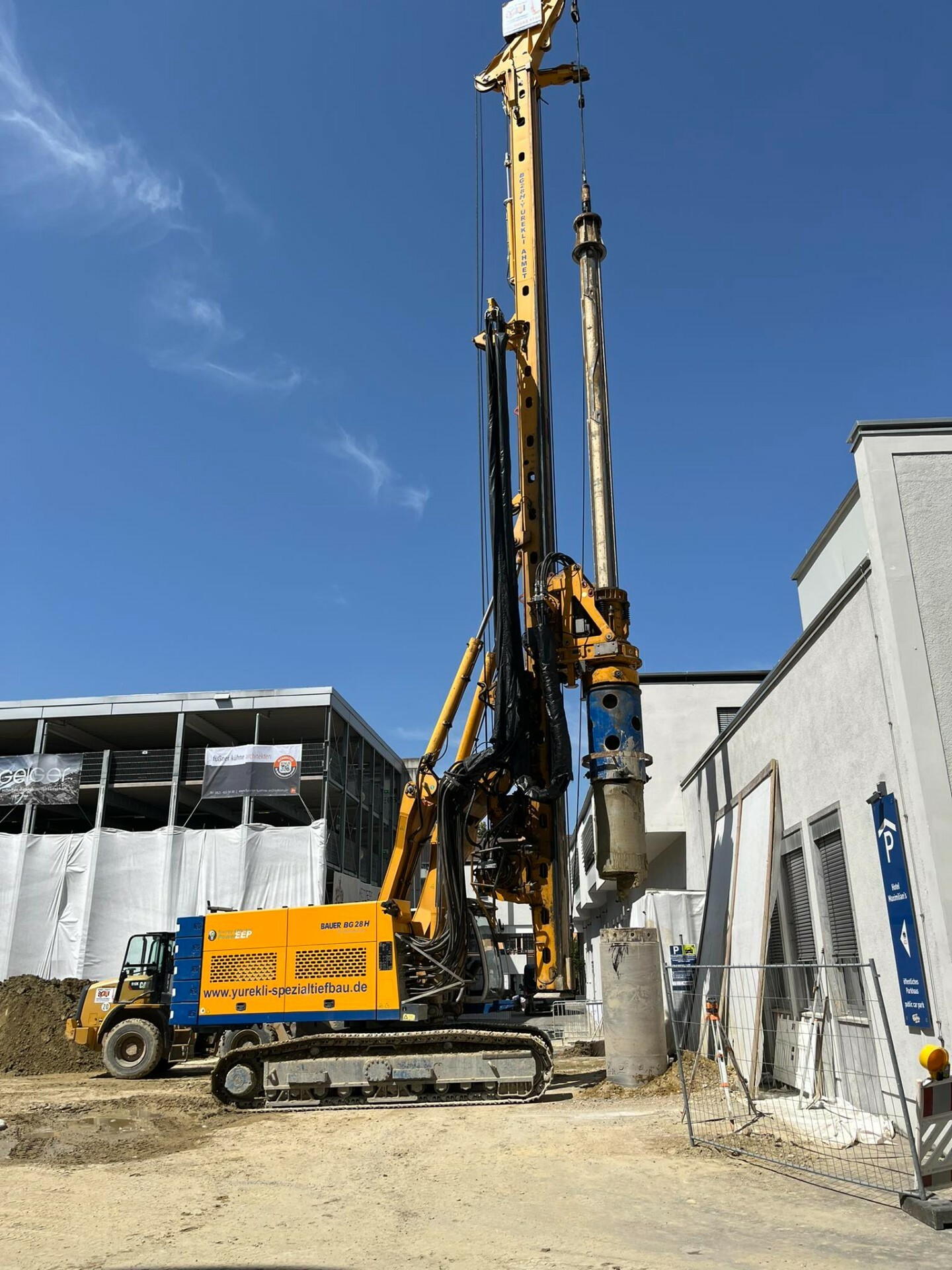

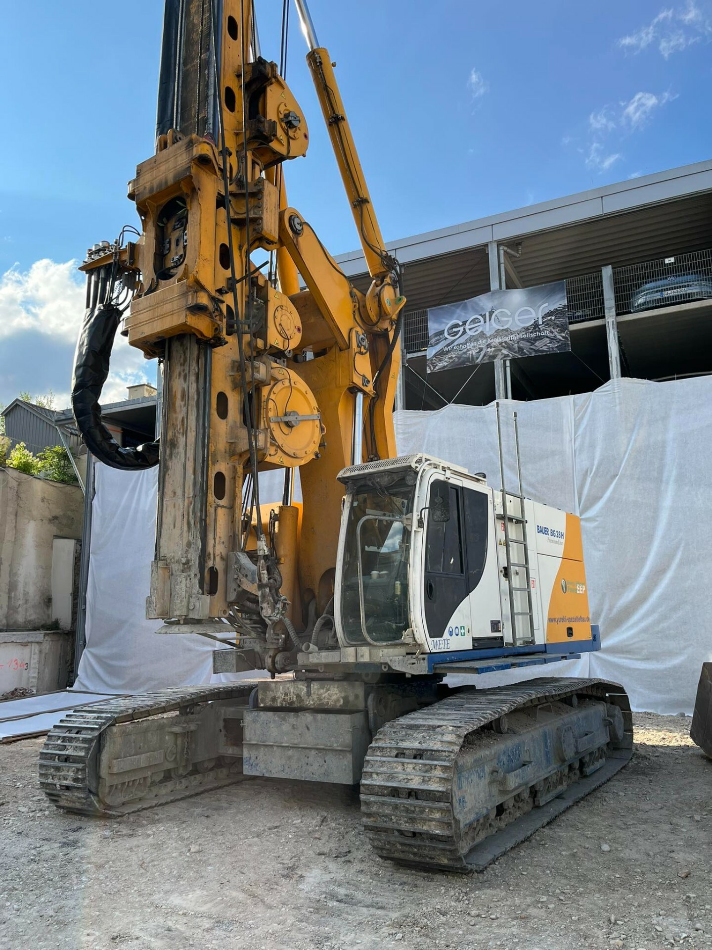

Seit heute steht ein Bauer BG 28 H von Ahmet Yürekli Spezialtiefbau aus Schrobenhausen für den Verbau auf dem Platz. Das Gebäude bekommt ein Untergeschoss auf Flachgründung, also kein großer Akt. Das Parkhaus wird selbstverständlich bestens geschützt, da steht selten mal ein Golf drin.

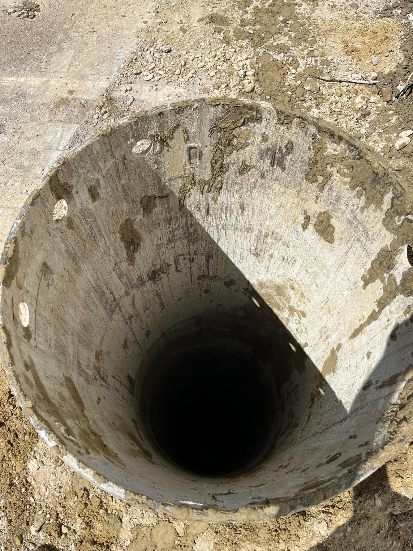

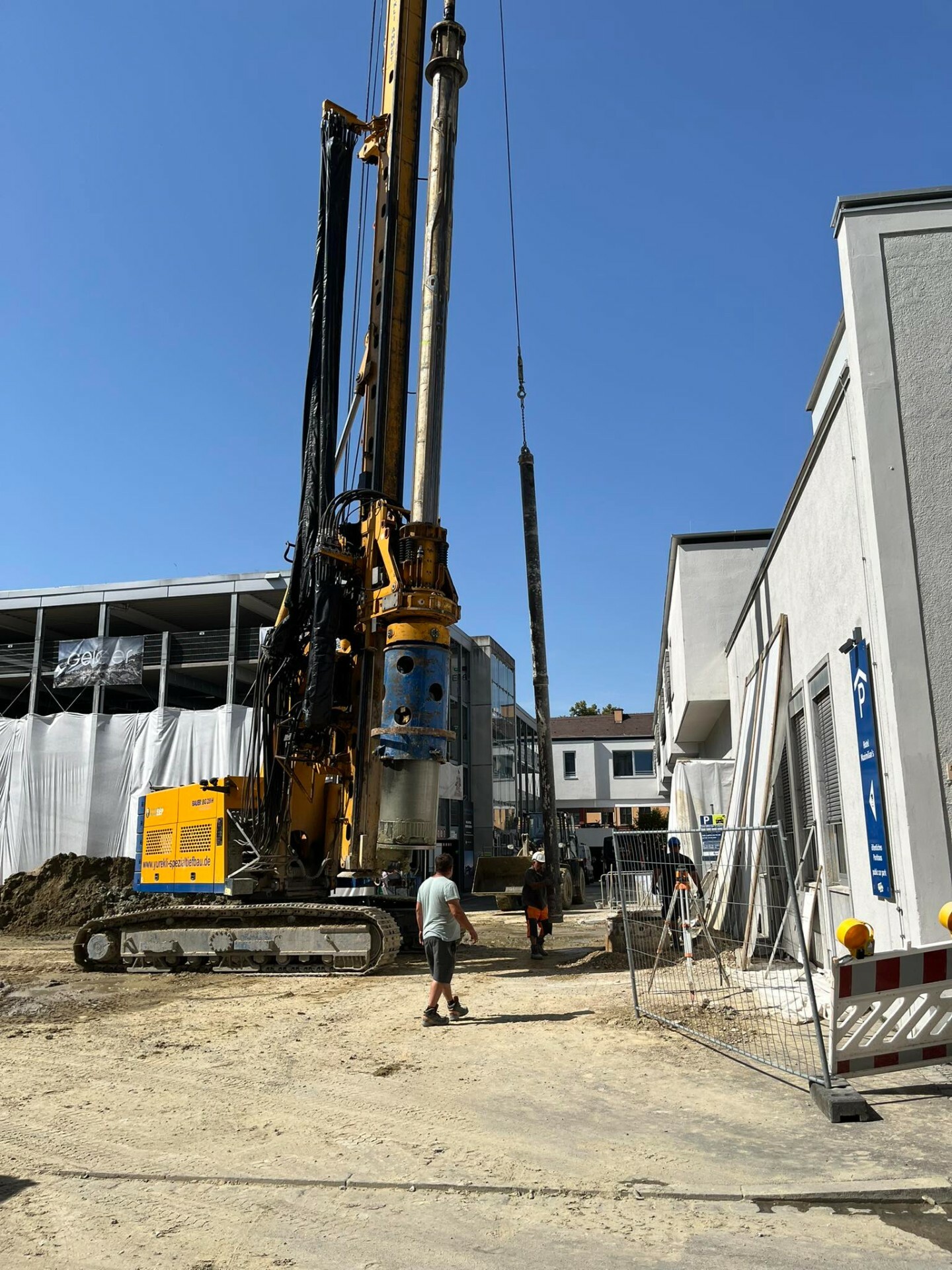

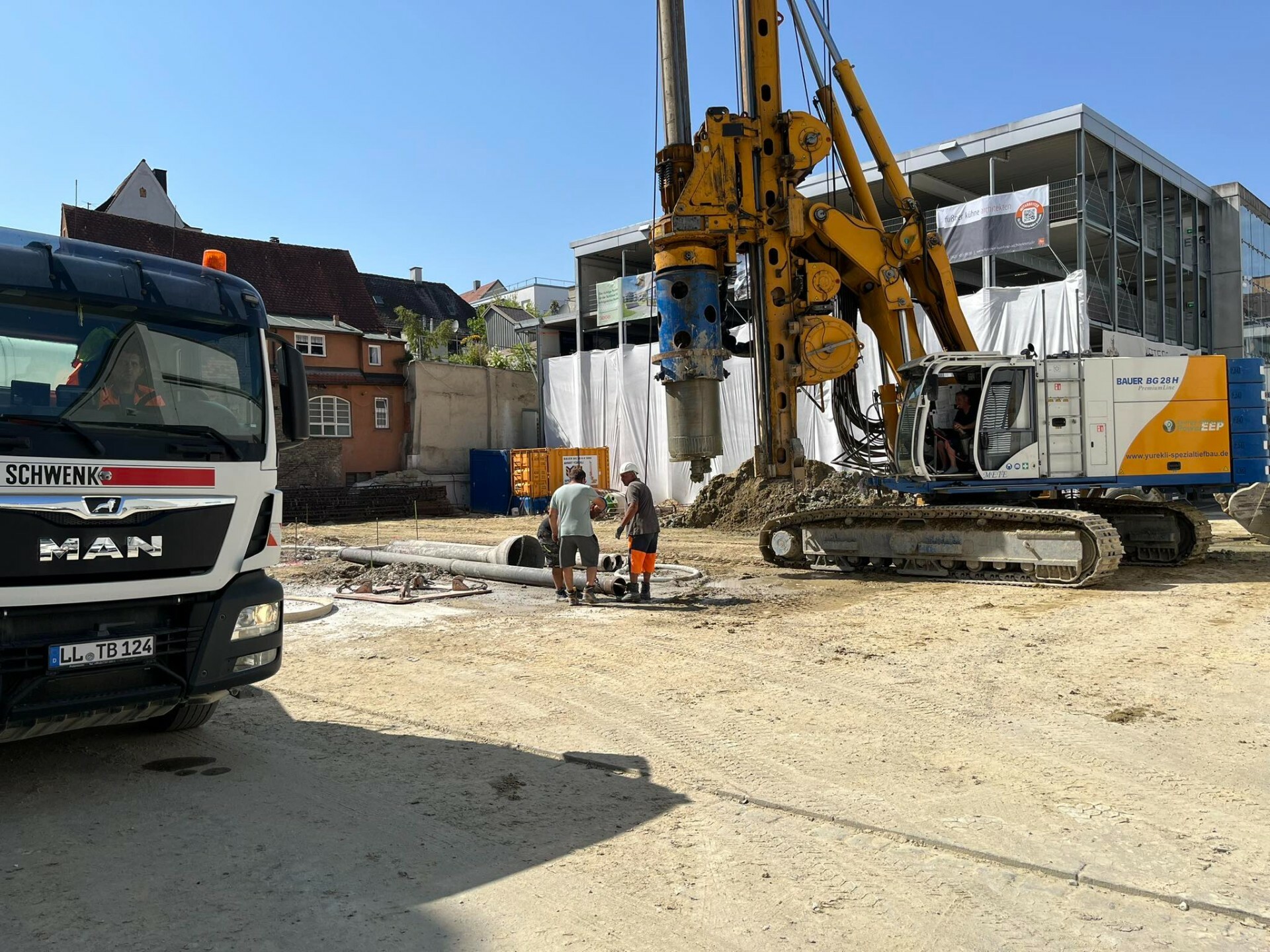

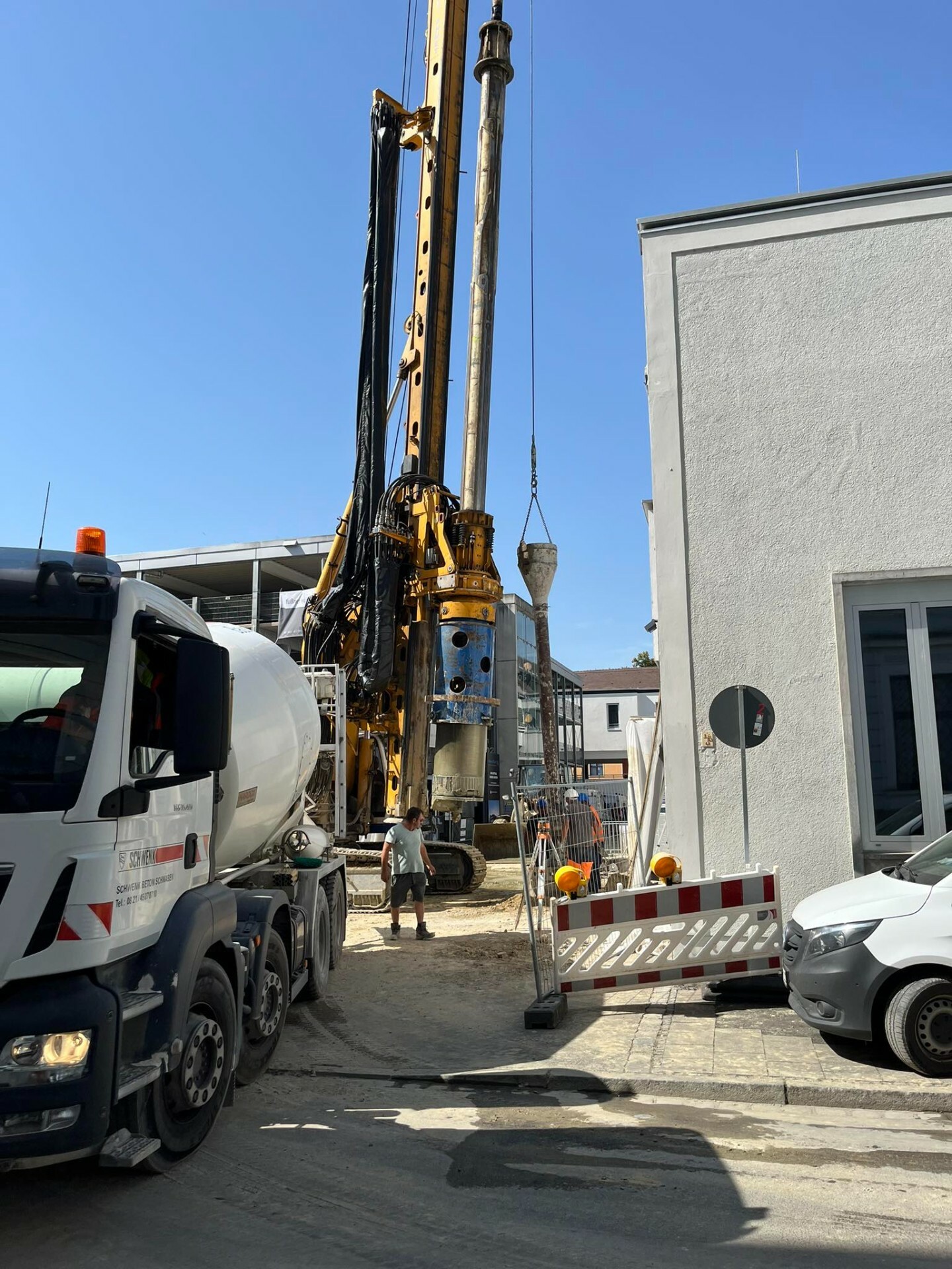

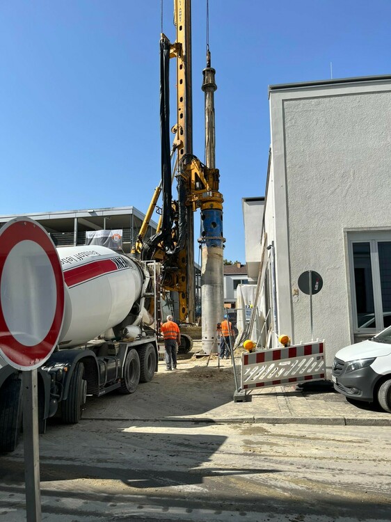

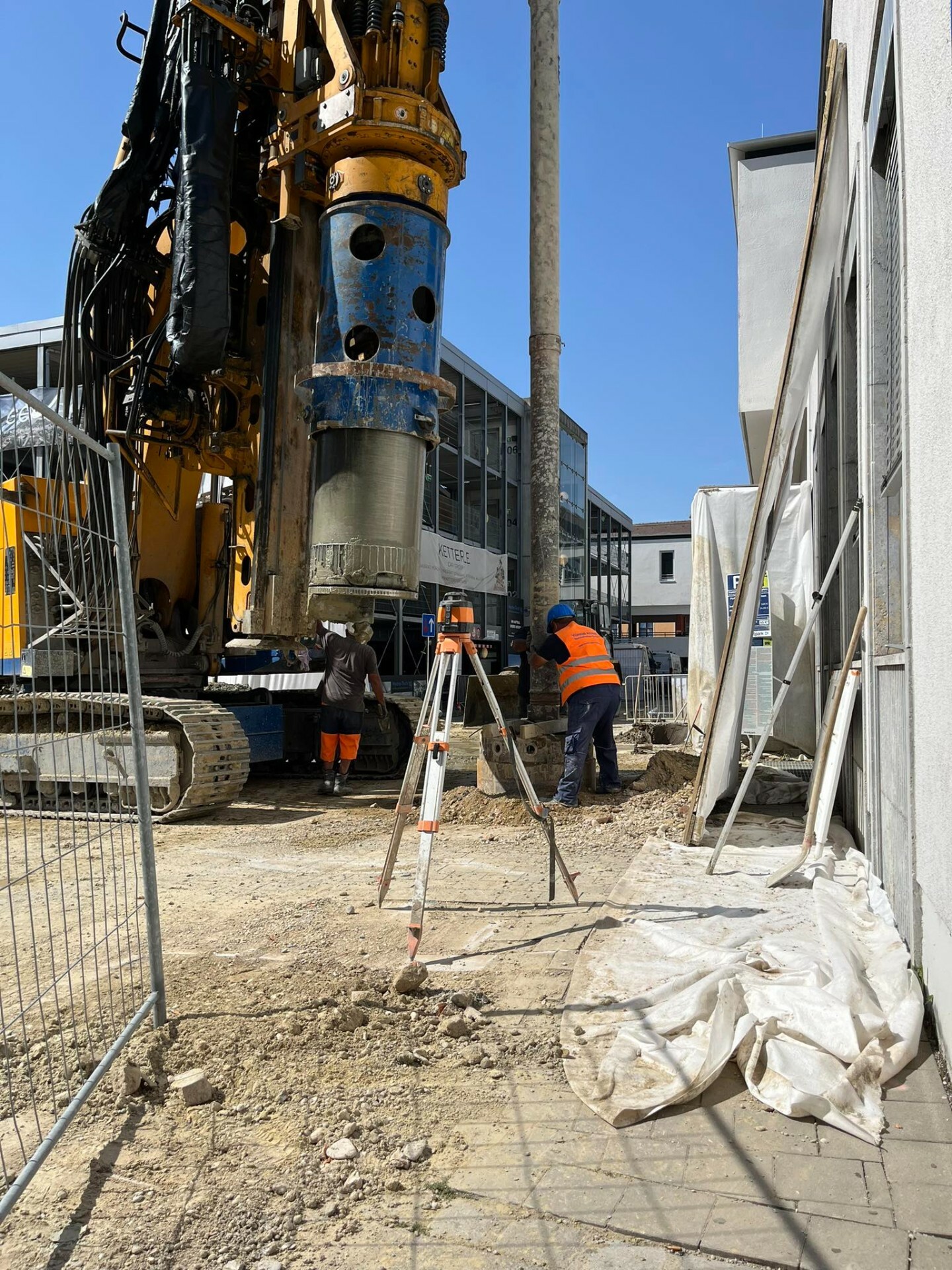

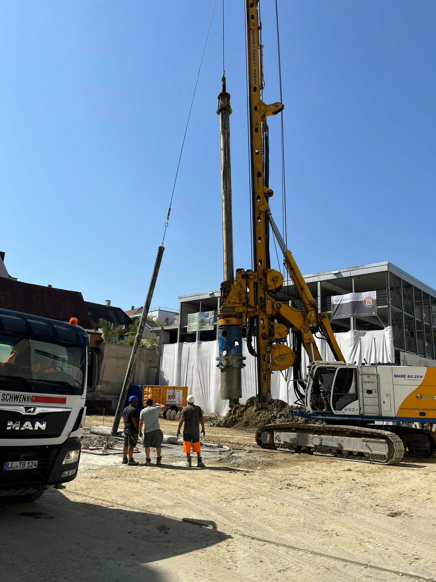

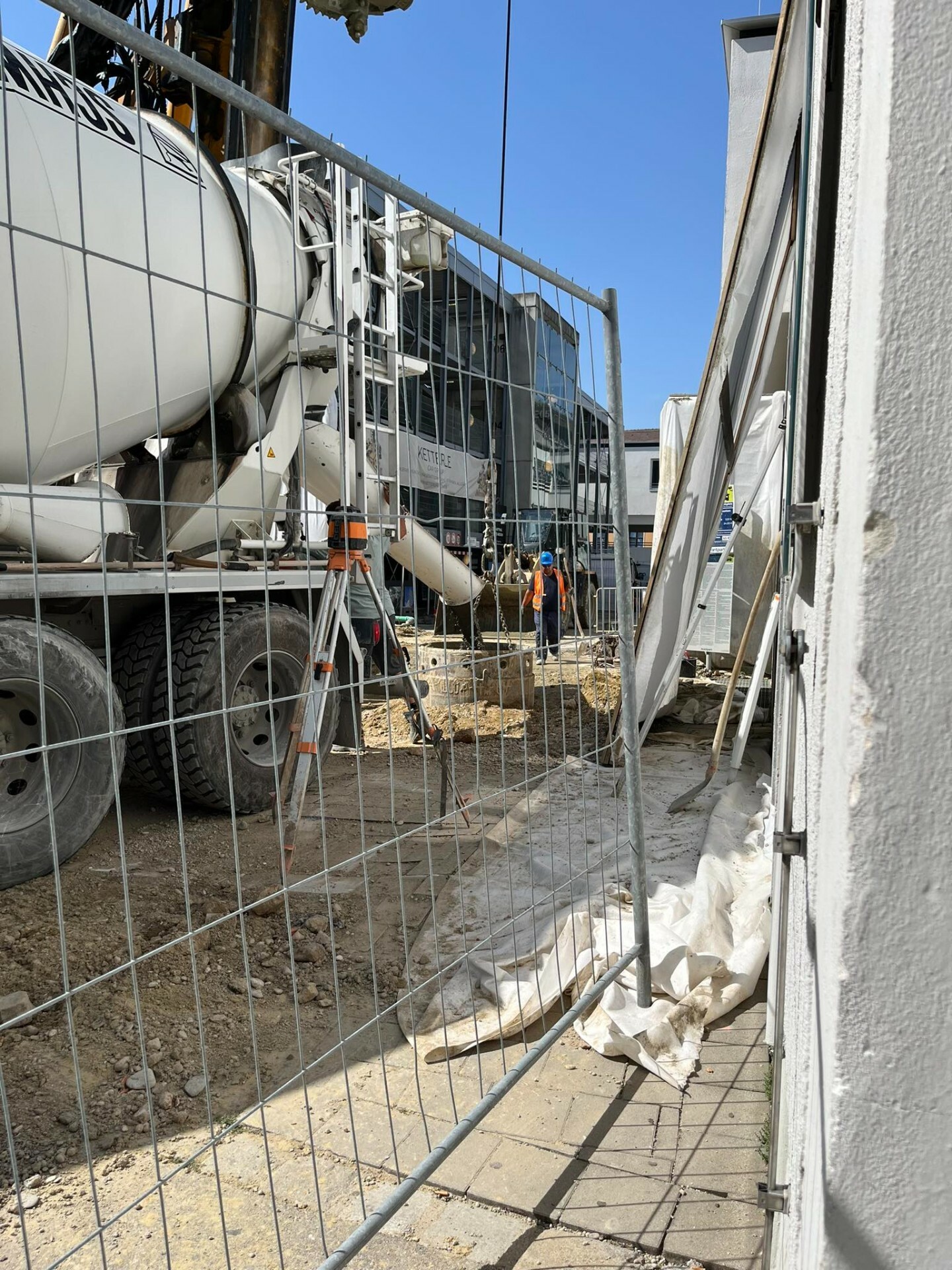

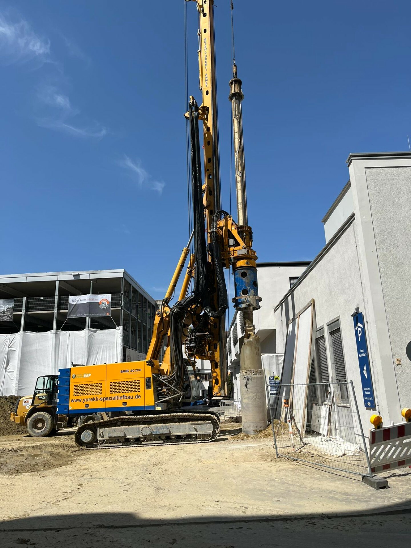

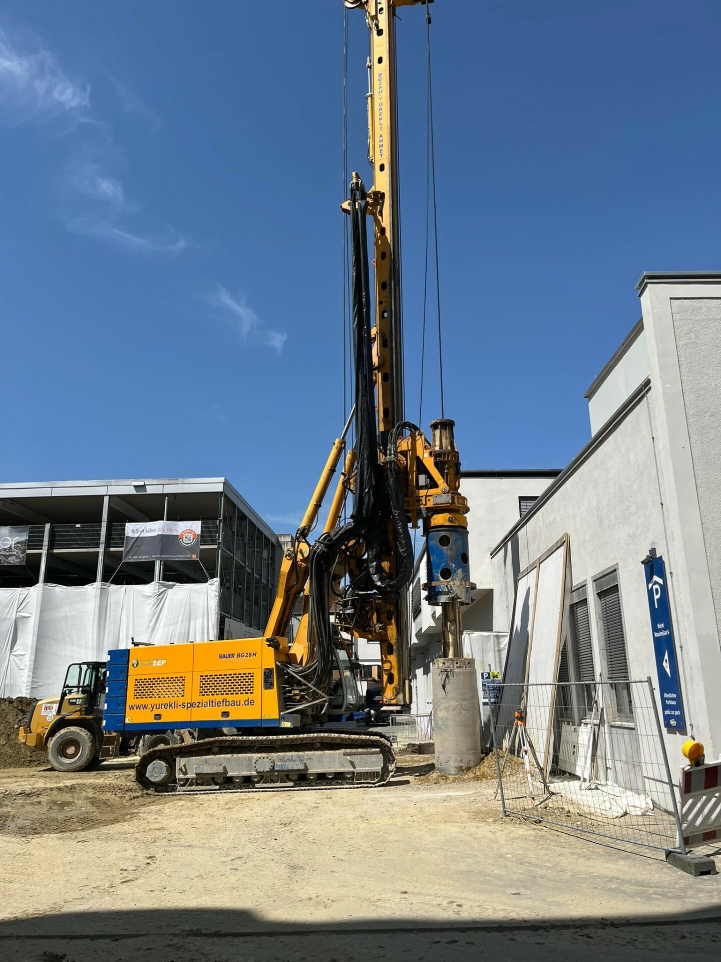

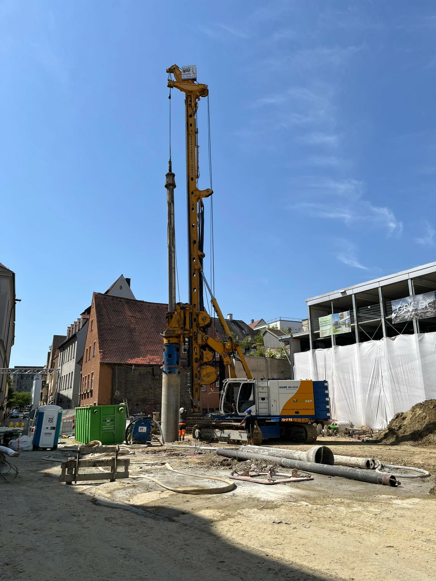

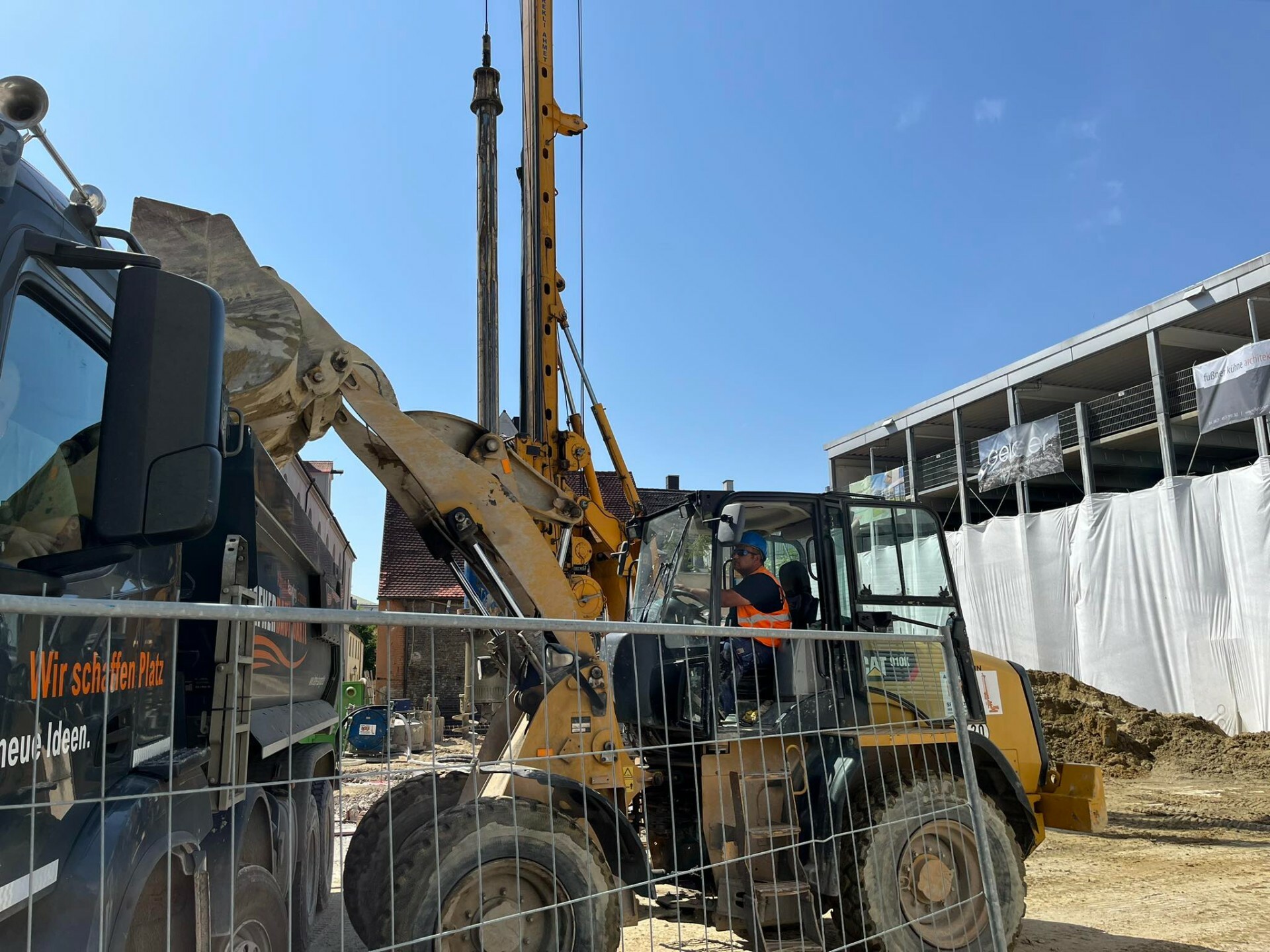

So, heute habe ich mal einen ganzen Pfahl mit der Kamera begleitet.
Einer von vier Gründungspfählen für die Durchfahrt, 26m Tief, 21m³ Beton.

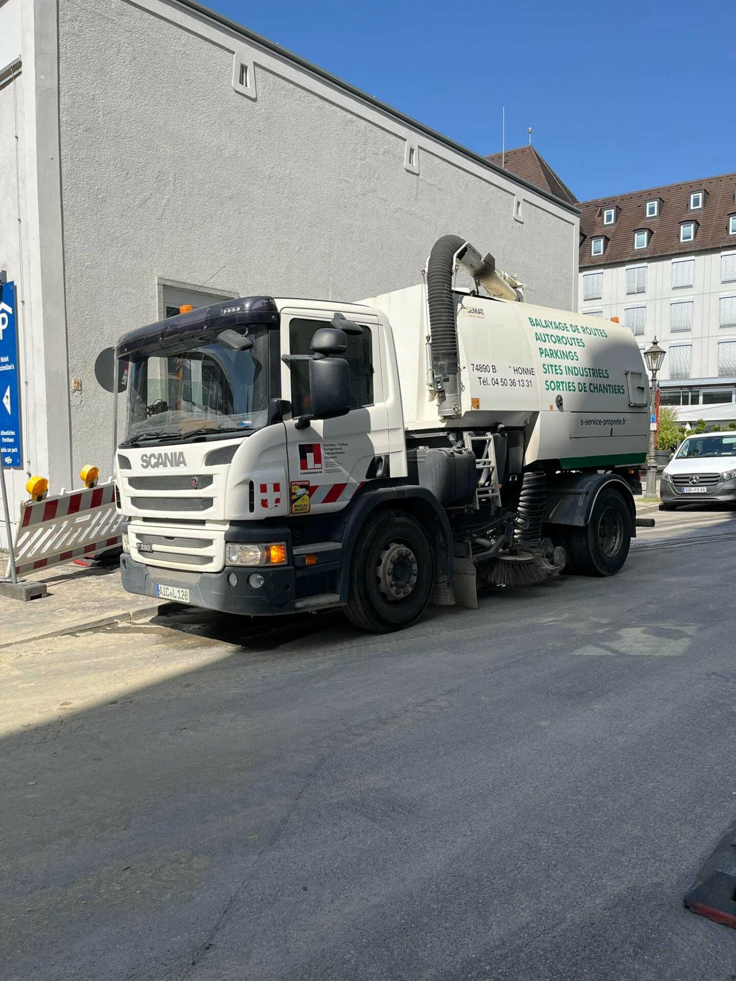

Natürlich muss mitten in der Stadt und vor der 1* Terrasse, 50m neben dem Haupteingang auch auf Sauberkeit geachtet werden.
