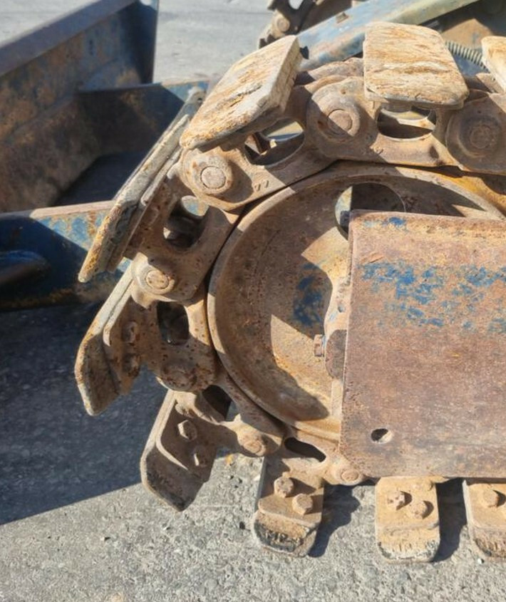

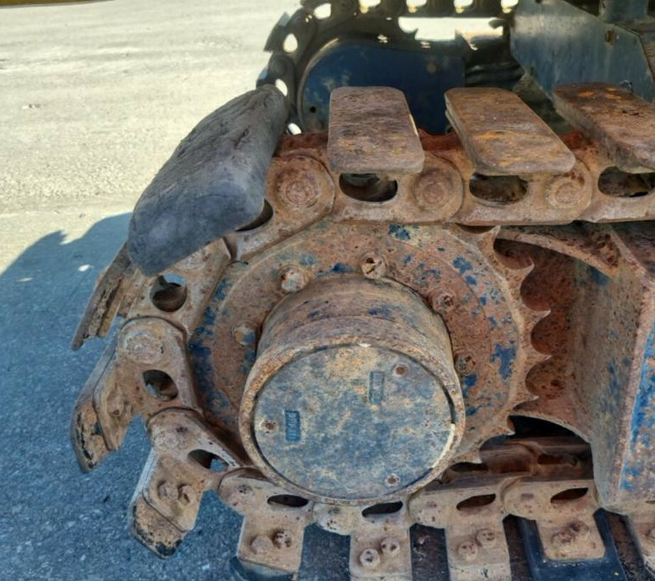

Ich habe mir einen alten Komatsu PC10-6 Bagger gekauft. Den Bagger  benötige ich nicht beruflich, sondern nur für recht umfangreiche Hobby-Garten-Arbeiten auf zwei großen Grundstücken (Gala-Bau, zwei Einfahrten, Verlegung eines Tunnelkollektors, Geländeanpassungen etc.). Was den Bagger betriff bin ich eigentlich ein Laie - ich habe mir bisher immer Mietbagger ausgeliehen. Ich bin technisch recht versiert und habe eine gut ausgestattete Werkstatt, auch für die großen Gefährte. Der Komatsu läuft gut, verliert aktuell noch ein paar Tropfen Öl, das bekomme ich aber sicher in den Griff.
Bezüglich der Ketten habe ich aber ein paar Fragen. Aktuell ist der Bagger mit alten, seltsamen Stahlketten ausgestatten, an denen praktisch alle Gummiblöcke fehlen.
Ich muss entweder alle Gummiblöcke erneuen, oder auf komplete Gummiketten umbauen.
Wie ist euere Meinung dazu?
- sind die Stahlketten mit Gummiblöcken für bestimmte Arbeiten besonders geeignet
- sind Gummiketten für bestimmte Arbeiten besonders geeignet, bei allen Mietbaggern sieht man ja nur noch Gummiketten
- wäre es einfacher auf Gummiketten umzubauen statt die Gummiblöcke zu ersetzen?
- wenn ich auf Gummiketten umbauen wollte, müsste man die Antriebsräder oder die Laufrollen oder Tragrollen mit ersetzen?

...ich denke Stahlkette mit Gummipads ist die hochwertigere, teuerere aber auch über Jahre haltbarere Variante.
Dass man bei den Mietbaggern durchwegs Gummiketten sieht ist einfach dem geschuldet, dass die billigste Variante gewählt wird... die paar Jahre die ein Bagger im Mietparkt ist, da tuts auch die einfache Gummikette.
Ich würde da garnix umbauen sondern wieder Gummipads auf die Kettenglieder schrauben... vorrausgesetzt die Kette ist insgesamt vom Zustand her noch halbwegs in Ordnung.

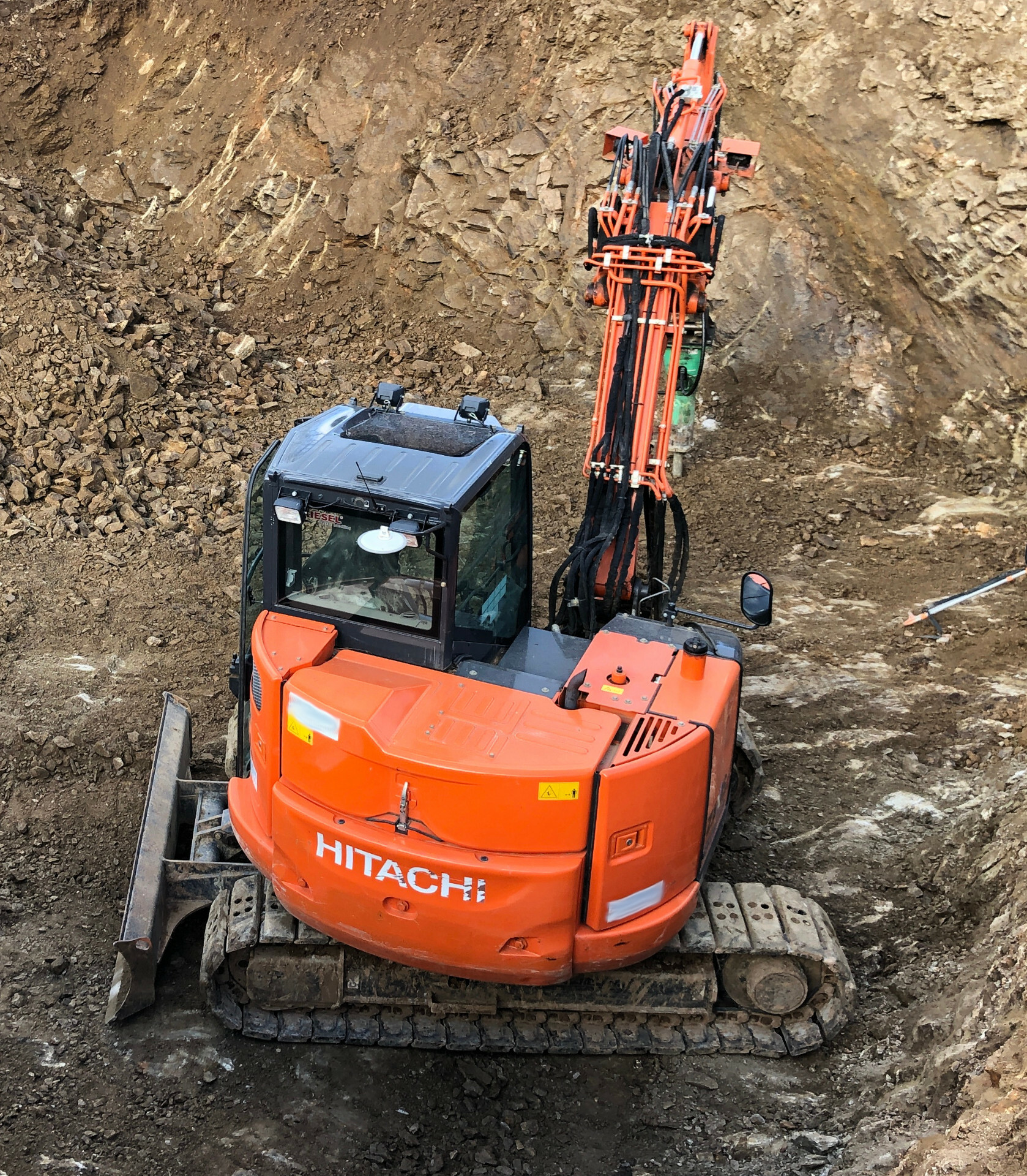

Wir haben z.B. auf unserem 8Tonner (Hitachi Zaxis 85 USB) diese Variante mit Stahlketten und Pads.

... vielen Dank für dir Rückmeldungen und Tipps. Bisher hatte ich bei Mini-Baggern ausschließlich Gummiketten wahrgenommen. Dass eine Kette mit Pads auch für einen Minibagger eine eher bessere Version ist wusste ich nicht.
Da ich mit dem Bagger kein Geld verdienen will (schnelle Reparatur + Zuverlässigkeit) und im Vergleich zu einem professionellen Eisatz auch nicht wahnsinnig viele Arbeitsstunden zusammenkommen (Haltbarkeit über Jahre) ist der finanzielle Aspekt für eine neue Gummikette oder neue Pads auf die vorhandene Stahlkette schon sehr wichtig. Die Zeit bis er mit neuer/überholter Kette läuft und (in Maßen) auch die Arbeitszeit zur Reparatur sind nicht ganz so entscheidend.
Ich werde mich mal bezüglich der Kostenalternativen erkundigen (76 Pads vs. Gummikette). 50-60 EUR pro Pad wären mir allerdings schon deutlich zu viel - auch im Verhältnis zum Anschaffungspreis des Baggers. Bei den chinesischen-Aliba-Direktversendern habe ich ein paar Pads gefunden, die sehr deutlich unter den hier angesprochenen Preisen liegen. Ob die qualitativ akzeptabel sind weiss ich nicht - aber für einen Einsatzbereich könnte das ja ok sein + ein paar Resatzpads für die nächsten Jahre.

- Wie kann ich beurteilen ob die Basiskette noch halbwegs in Ordnung ist. Entspannt man sie und prüft dann das Spiel der Kettengleider?
...so wie ich das beiläufig auf dem obigen Bild gesehen hab, sollten es noch halbwegs passen... jedenfalls das Antriebsrad (Turas) bzw. die Zähne sehen meiner Einschätzung nach noch ok aus.
Ansonsten würde ich mal gucken, ob die Kettenbolzen noch freigängig sind... ob sich alles was sich bewegen soll noch bewegt. Außerdem würd ich mir Kettenbolzen und die Bohrungen in den Kettengliedern angucken, ob da irgendetwas gelängt, oval gezogen, verformt ist, etc. etc.
