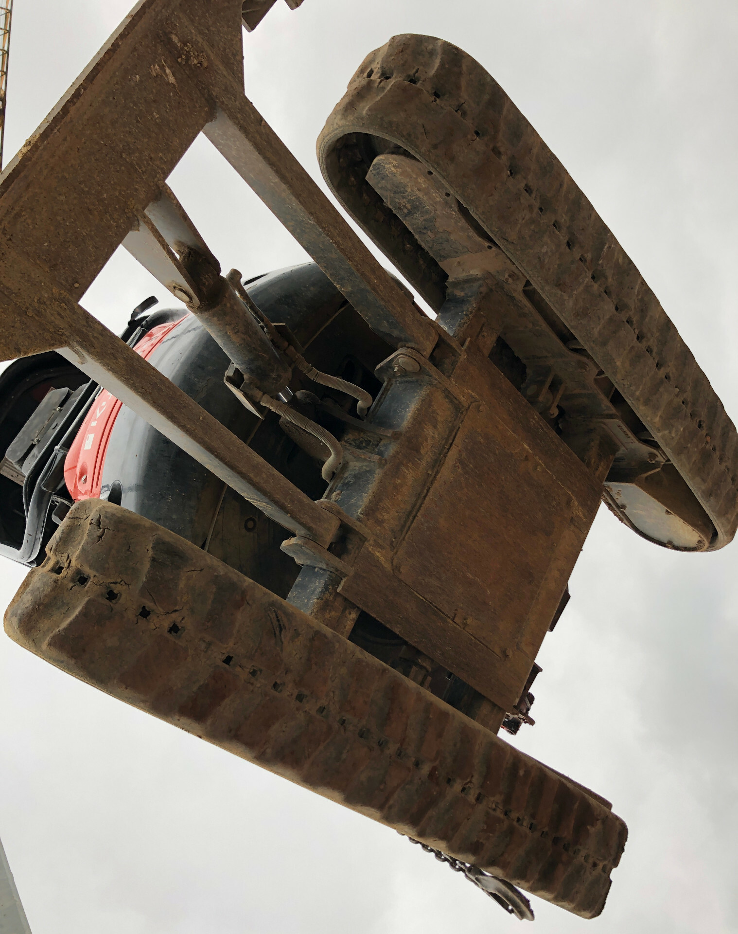

Und jetzt die (für mich) gute Nachricht: Ich hab letztes Wochenende zugeschlagen! 🤣
Habe Spontan eine Erdbaufirma in Österreich entdeckt, die ihren kleinsten wegen zu wenig Nutzung abgestoßen haben.
Es ist ein Kubota U10-3 SL, BJ 2016, 2000 Std.
Soweit ich das beurteilen kann, sehr gepflegt.
Inkl. drei verschiedene Löffel, einer davon hydraulisch schwenkbar.
Preislich lag er im selben Range wie die anderen auch, die ich bisher in der engeren Auswahl hatte.
Letzter Service war vor ca. 50 Std. (allerdings war das auch schon im Nov. 2021).

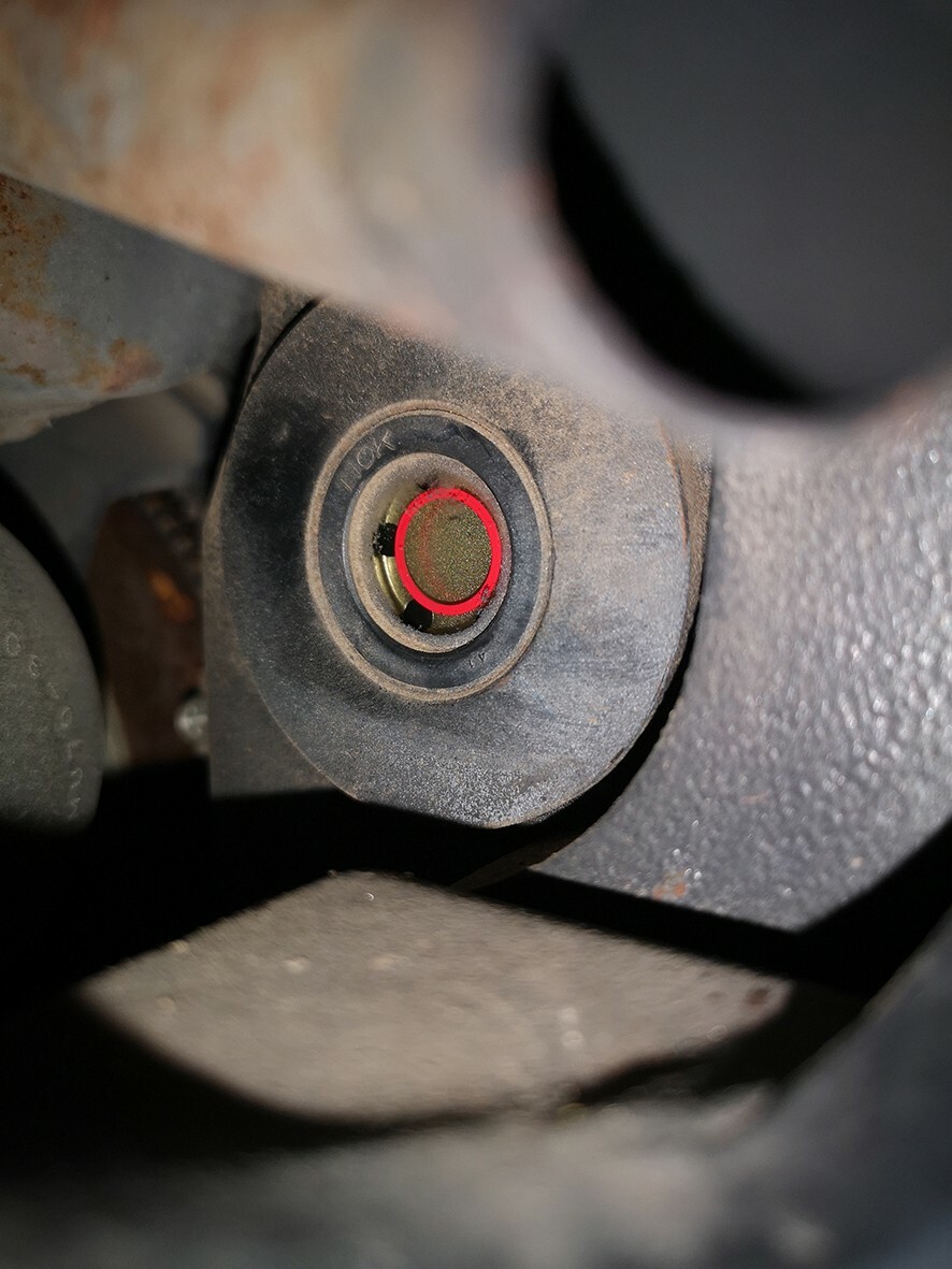

3. Das Schauglas für den Hydraulikölstand setzt mich vor Rätsel.
Irgendwie sieht aus für mich so aus, als ob da nichts drin ist. (Bild anbei.)
Der Bagger arbeitet aber und bleibt auch aufgebockt usw.
Ein Bekannter meinte, dass es durchaus sein kann, dass man das Hydrauliköl im Glas nicht recht erkennen kann, wenn es neu ist.
Aber wie soll man denn dann einen Ölstand ablesen?

Mit dem Hydrauliköl / Schauglas ist das so eine Sache - der Füllstand im Tank variiert ja bei / mit jeder Bewegung der Hydraulikzylinder. Von daher gibts da bei jedem Bagger eine gewisse Stellung in die man die Maschine bringen muß um da am Schauglas was ablesen zu können.
In welche Position die Hydraulikzylinder gefahren werden müssen sollte in der Betriebsanleitung stehen... soll wohl auch bei jedem Hersteller / Baggermodell anders sein.

Schmeiß die Kiste mal an und klappe die Schaufel komplett ein, dann fährst du den Löffelstiel ganz an den Baggerarm (Ausleger) ran und senkst dann den Ausleger komplett auf den Boden ab. Drücke den Bagger mit dem Planierschild ganz nach oben, jetzt sind alle Zylinder max. mit ÖL gefüllt und der Tank hat den geringsten Füllstand. Jetzt solltest du den Füllstand sehen können, der darf dann auch auf min. stehen. Grundsätzlich kann man sagen der Füllstand ist Ok wenn du in irgendeiner Position einen Füllstand erkennen kannst. Ist kein Füllstand zu erkennen musst du auf jeden Fall mal oben am Tank aufschrauben. Da müsste eine Schraube, Deckel oder Filteraufsatz zum abschrauben sein. Dann stellst du den Bagger in der richtigen Position (Bedienungsanleitung) ab und füllst Hydrauliköl 46er nach bis Mitte Schauglas, nicht mehr.
Was ich vermute ist das du zu viel Öl im Tank hast, dann kannst du keinen Füllstand erkennen weil das Schauglas immer komplett geflutet ist. Wenn du keinen Füllstand ermitteln kannst und den Verdacht hast das der Tank zu voll ist stellst du den Bagger mal gerade ab und schraubst ebenfalls den Tank auf. Dann einen Zollstock/Draht reinstecken und de Füllstand ermitteln. Wenn er zu voll ist sauge bitte das ÖL ab, zu viel ist auch schlecht weil das Luftpolster zu klein ist und Tanks sogar platzen können. Keine Angst der Kubota ist stabil gebaut und der Tank aus Stahl, ist trotzdem nicht gut. Einfache Spritze mit Schlauch und absaugen, fertig. Pass bitte auf das der Schlauch nicht im Tank landet.
