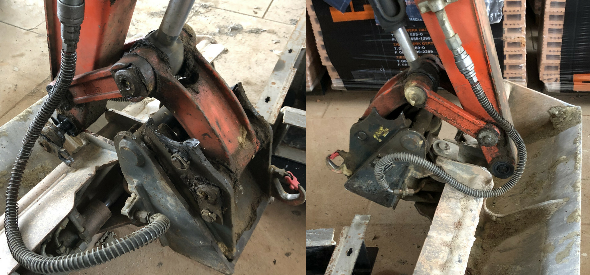

Reingucken kannste weder in den Kubota noch in den Kobelco... bei unserem Kubota KX61 -gebraucht gekauft... reitet jeder drauf rum und wird nicht geschont- hats letztes Jahr auch ne Hydraulikpumpe (fürs Schwenken + Schild) zerlegt... der hatte da knapp 2.000BH...
...und dass man den Lehnhoff-Wechsler auseinanderreißt hab ich auch noch nicht gesehen -obwohl ichs in einer größeren Firma mit einem umfangreichen Maschinenpark mit ca. 40 Minibaggern und materialmordenden Bedienern zu tun hatte... wenn ich so dran denke, was da alles so an Schrott in der Werkstatt angekommen ist.
