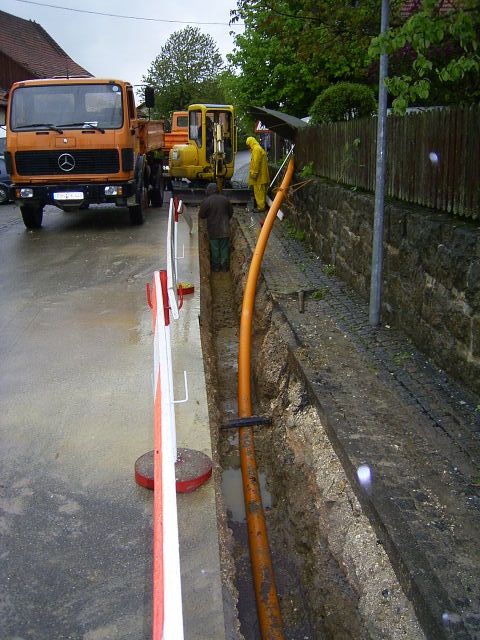

Ich komme aus 86650 Wemding in Schwaben. Liegt ziemlich genau zwischen Nürnberg und Augsburg.
Unser Haupteinsatzgebiet ist am Straßenrand.
Deswegen Kurzheck? Wenns nicht zu Lasten des Komforts geht.

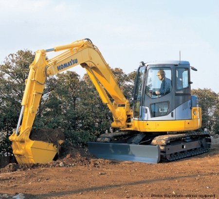

Ich habe vor ein paar Tagen einen Komatsu PC78MR getestet. Kraftpaket 1A!!! Die Ketten sind massiv mit Hartkunstoff/Gummi umhüllt.
Komatsu Deutschland
Bild zeigt den Komatsu PC78MR-6
2005/12/post-169-1133700266.jpg
Kurzheck geht zu Lasten des Komforts? Nie gehört...
Bei uns im Betrieb werden nur noch Kurzheckbagger gekauft, weil man damit viel besser arbeiten kann. Du stellst dich parallel zur Wand und schwenkst einfach. Bei nem herkömmlichen Bagger mußt du Abstand zur Wand halten, damit Du nicht mitm Heck in sie einschlägst wenn Du schwenkst. Mit Kurzheck zu arbeiten ist wesentlich angenehmer.
