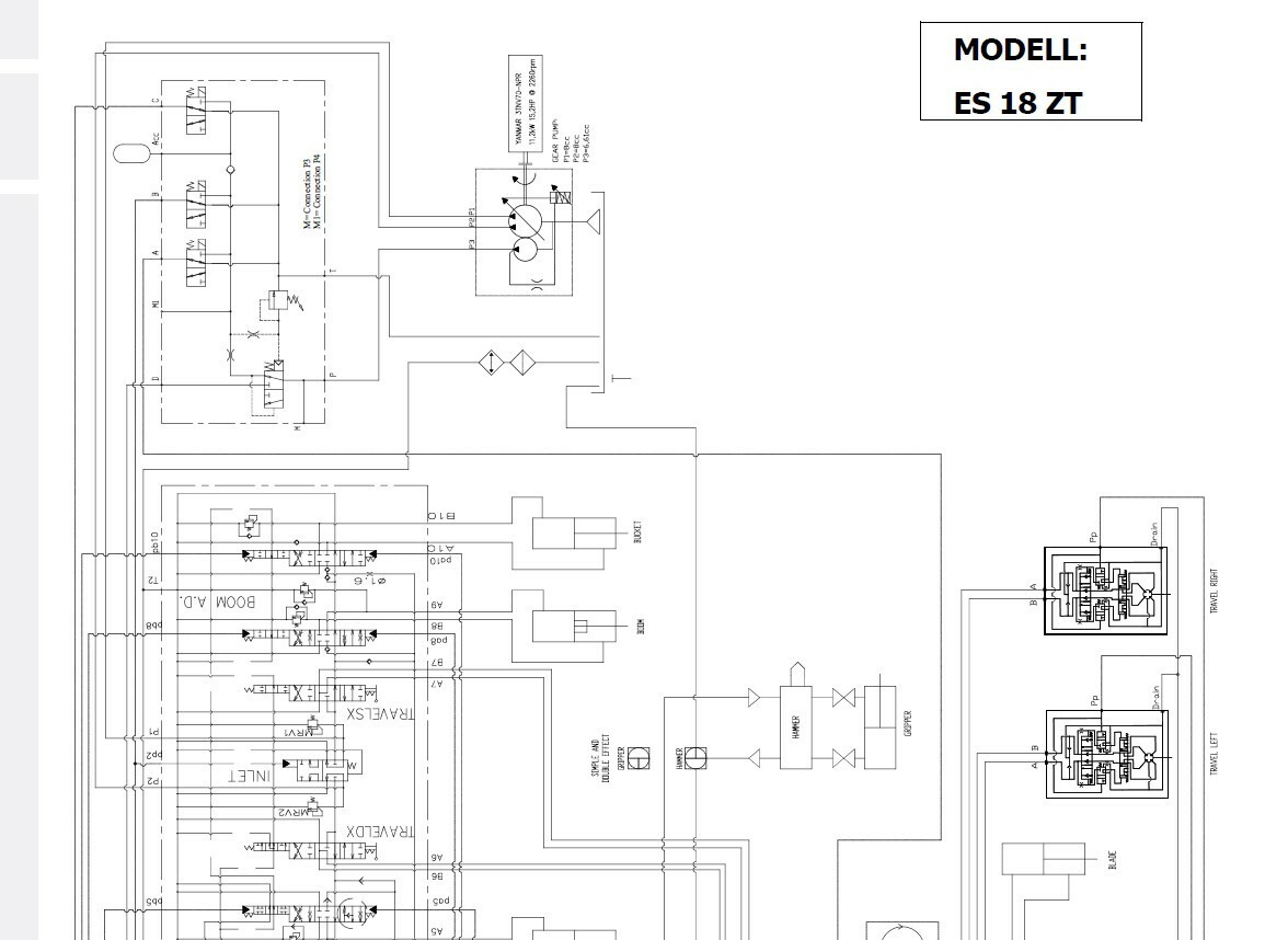

  2. Drücke messen. Vor und nach der Drehdurchführung. Vlt ist die intern undicht
  3. Hallo Forum Gemeinde, bei meinem o.g. Bagger ist der linke Antrieb schwach. Der rechte Antrieb ist soweit noch ok. Schnellgang geht nur abwärts und im Normalgang hat er auch sehr wenig Kraft. Nach einigen Gesprächen mit Freunden/ Kollegen wurde mir geraten den Antrieb zu wechseln. Daraufhin habe ich beide Antriebe getauscht (Original Erstausrüster Eaton) - Leider ohne Erfolg, das Problem ist nach wie vor noch da. Das Hydrauliköl habe ich nicht gewechselt, sondern nur auf-/ nachgefüllt. Weitere Besonderheit: Ausgerechnet der linke Fahrhebel hat bei der Vorwärtsbewegung größeres Spiel als der rechte Hebel. Kann das auch ein Grund für zu wenig Kraft sein? Kann man das Spiel "einfach" beheben, nachstellen? Im Anhang noch ein Auszug von dem Hydraulikplan, vll. hilft es bei der Problemsuche weiter. Vielen Dank vorab schonmal für eure Unterstützung.
