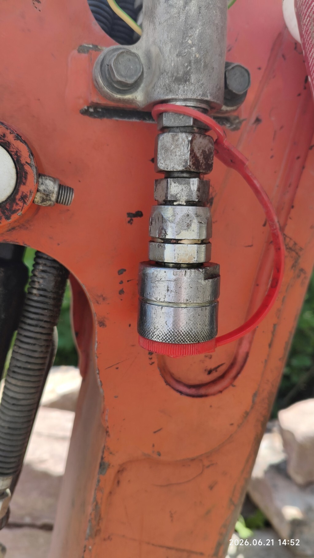

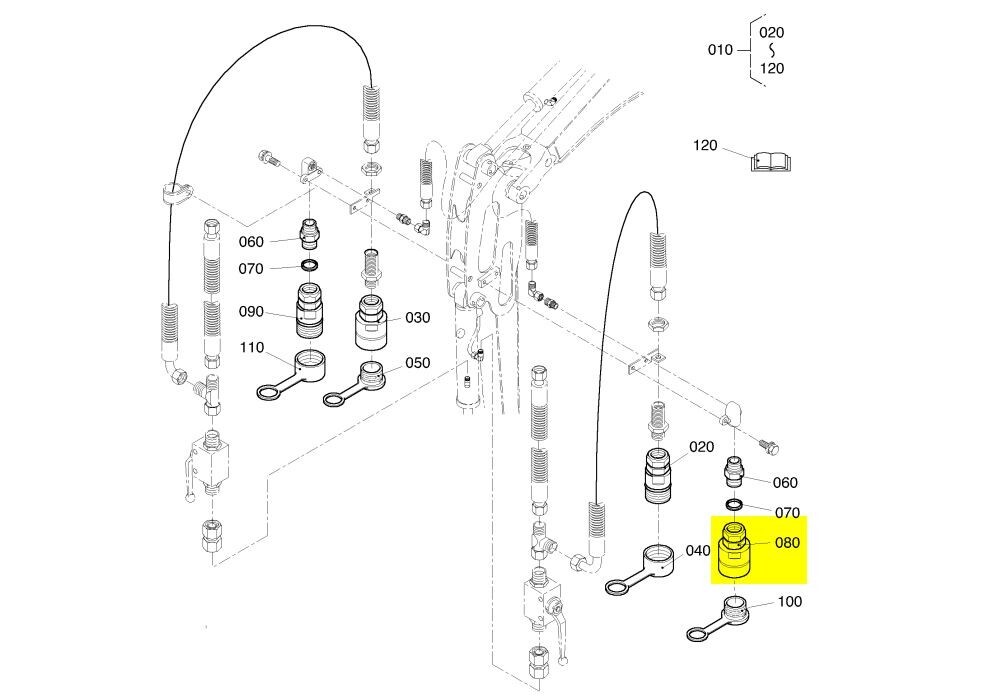

Hallo, vielleicht kann mir hier Jemand helfen. Mein 2008er KX41-3S hat zwei Hydraulikanschlüsse für z.B. einen Schwenklöffel. Die Anschlüsse funktionieren auch, soweit ist alles gut. Einer der beiden Anschlüsse (bei mir: auf der linken Seite, mit der Überwurfmutter bzw. dem Innengewinde) verliert seit kurzem allerdings Öl, wenn nichts montiert ist. Ich habe zwar immer eine Staubschutzkappe aufgeschraubt, wenn ich den Schwenklöffel nicht montiert habe, richtig dicht ist das aber nicht. Wenn der Schwenklöffel montiert ist, dann ist alles dicht, und es tropft kein Öl. Dass es sich um eine Schraubkupplung der Baugröße 3 handelt, weiß ich schon. Ich würde mir aber gerne ein Neuteil kaufen und habe Schwierigkeiten mit den Anschlussgewinden: es gibt ja so viele verschiedene, da bin ich total überfordert. Vielleicht habe ich ja Glück, und mir kann Jemand sagen, welche ich kaufen muss. Die Ersatzteilliste sagt, dass die Teilenummer wohl W9292-9526-0 lautet. Das Original Ersatzteil finde ich natürlich im Internet, das kostet aber schlappe 80 EUR (round about). Da muss es aus dem Zubehör doch auch etwas günstigeres geben. - Heute
