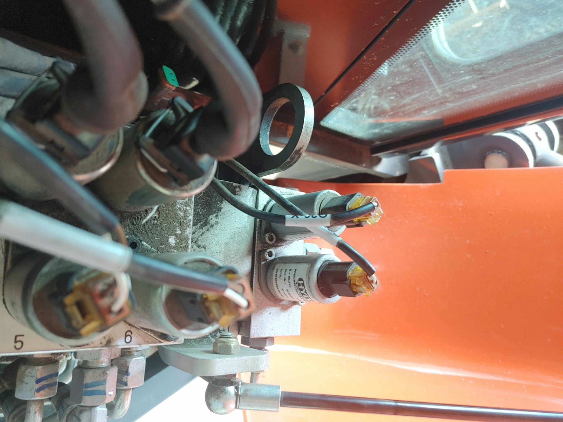

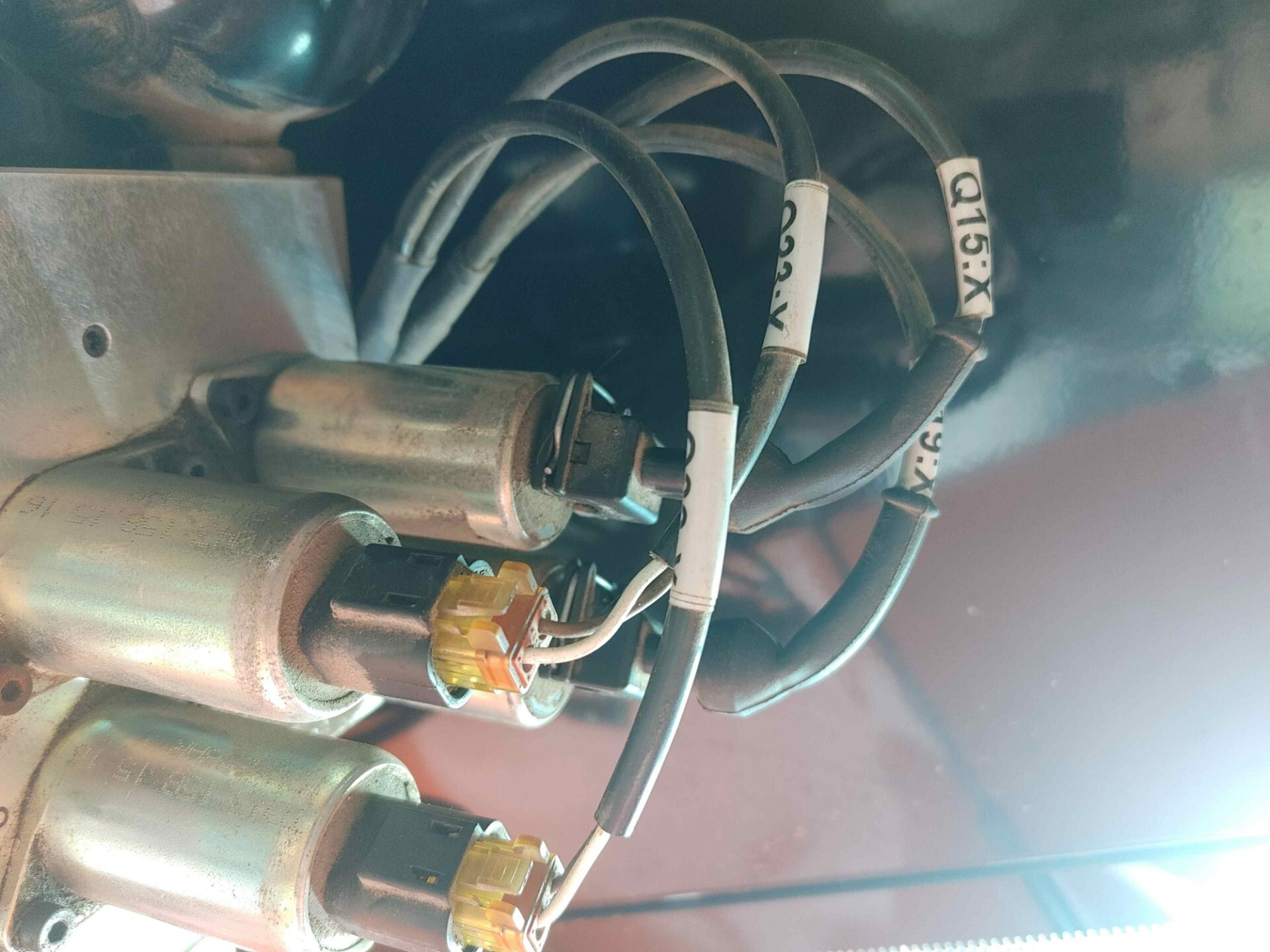

Die beiden Magnetventile von Hydac leuchten jeweils rot, wenn ich am Joystick versuche links oder rechts zu knicken,
summen tun sie auch.

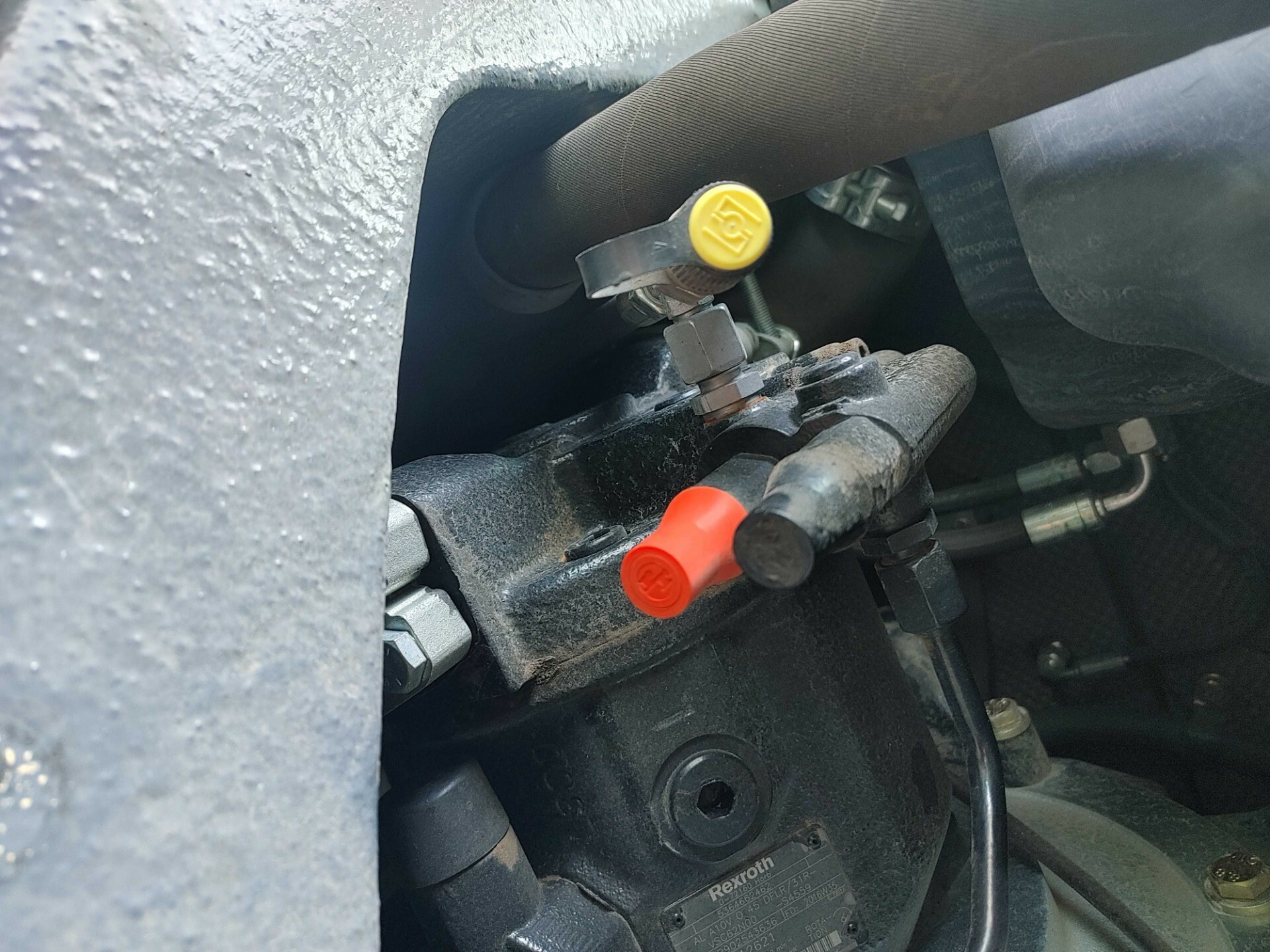

Kann mir jemand sagen, welchen Druck man an der abgebildeten Messstelle misst und wozu die zwei
Ventile darüber gut sind? Liegen hinten über der Pumpe.

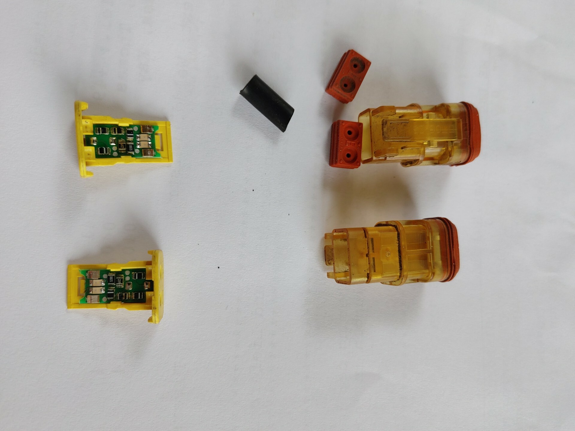

So Leute, ich hatte den Kundendienst hier, welcher das Rätsel gelöst hat.
Beide Stecker der Elektroventile mußten erneuert werden, das sind Stecker, welche noch eine
elektronische Schaltung enthalten.
