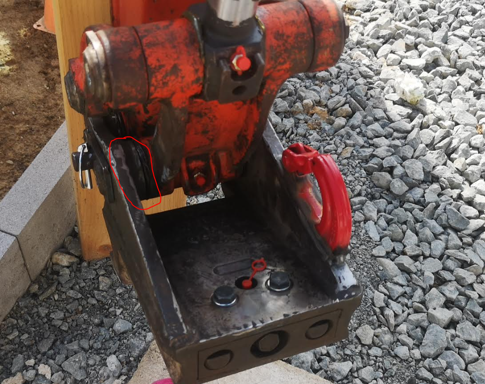

ich habe einen Kubota KX018-4 Minibagger mit einem Lehnhoff MS01 Schnellwechsler. Den Bagger habe ich vergangenes Jahr mit 2600h gebraucht gekauft.
Es läuft alles einwandfrei, leider sind jedoch die Buchsen zur Aufnahme am Bagger-Arm am Schnellwechsler mehr oval als Rund. Kann man diese Buchsen tauschen oder benötigt man einen neuen Schnellwechsler? Ich meine damit die Aufnahme, in der die Bolzen starr sind und mit Split gesichert sind.

Die Buchsen können einfach neu angeschweisst werden, gehe in einen Fachbetrieb das kostet nicht die Welt. Am besten bringst du direkt neue Buchsen mit dann wird es günstiger. Natürlich müssen die Bolzen dann auch neu und überprüfe die Buchsen in der Umlenkung, am besten auch neu.
Insgesamt sehen deine Buchsen sehr trocken aus, wieso sitzen noch die roten Abdeckungen auf den Schmiernippeln ?
Ein Bagger der regelmässig gefettet wird sieht anders aus, oder ist das ein Umbau der gerade erst fertig geworden ist ?
Alternativ kannst dir die buchse auch rund ausdrehen lassen undne Buchse einsetzen.
Also buchse in der buchse so zu sagen.
Oder wenn du was selbstmachen willst kannst du dir eine verstellbare Reibahle mit Führung kaufen u d langsam aufbohren. Aber das ist sehr mühsam. Lohnt daher auch jur wenns einem spass macht
Danke für das Feedback. Ich hatte da gerade den Schnellwechsler wieder angebaut, habe den Lasthaken anschweissen lassen. Bei der Gelegenheit alles sauber gemacht und noch nicht neu gefettet. Benutze den Bagger nur privat und schmiere spätestens alle 1-2 Tage oder nach dem Regen/ längeren Pausen.
Mir ging es darum, dass ich alle Bolzen und Buchsen im Katalog gefunden habe, nur beim Schnellwechsler gab es da nichts.
Bei der Benutzung vom 30er und 50er Tieflöffel war eigentlich das Spiel noch erträglich, mit dem 100cm hydr. Räumlöffel mit entsprechendem Gewicht merkt man es doch deutlich.
Wenn es nicht anders geht, wäre ausbohren und Buchsen einpressen die einfachsten Lösung, an der Innenseite sind ja die O-Ring Sitze. Werkzeug hab ich zur Verfügung und der Schnellwechsler lässt sich ja gut handhaben/Spannen wenn er ausgebaut ist. Wollte nur wissen ob ich einfach etwas spezielles übersehen habe.
...hat der Bagger denn Lasthalteventile, ansonsten ist der Hebebetrieb und damit der Lasthaken nicht zulässig.
In der Baumaschinenwerkstatt haben se damals die Lasthaken reihenweise von den Minibaggern runtergeschnitten, die irgendwelche ahnungslosen Leute auf den Baustellen von externen Monteuren, irgendwelchen Stahlbaubetrieben, etc. etc. haben dranschweißen lassen.
