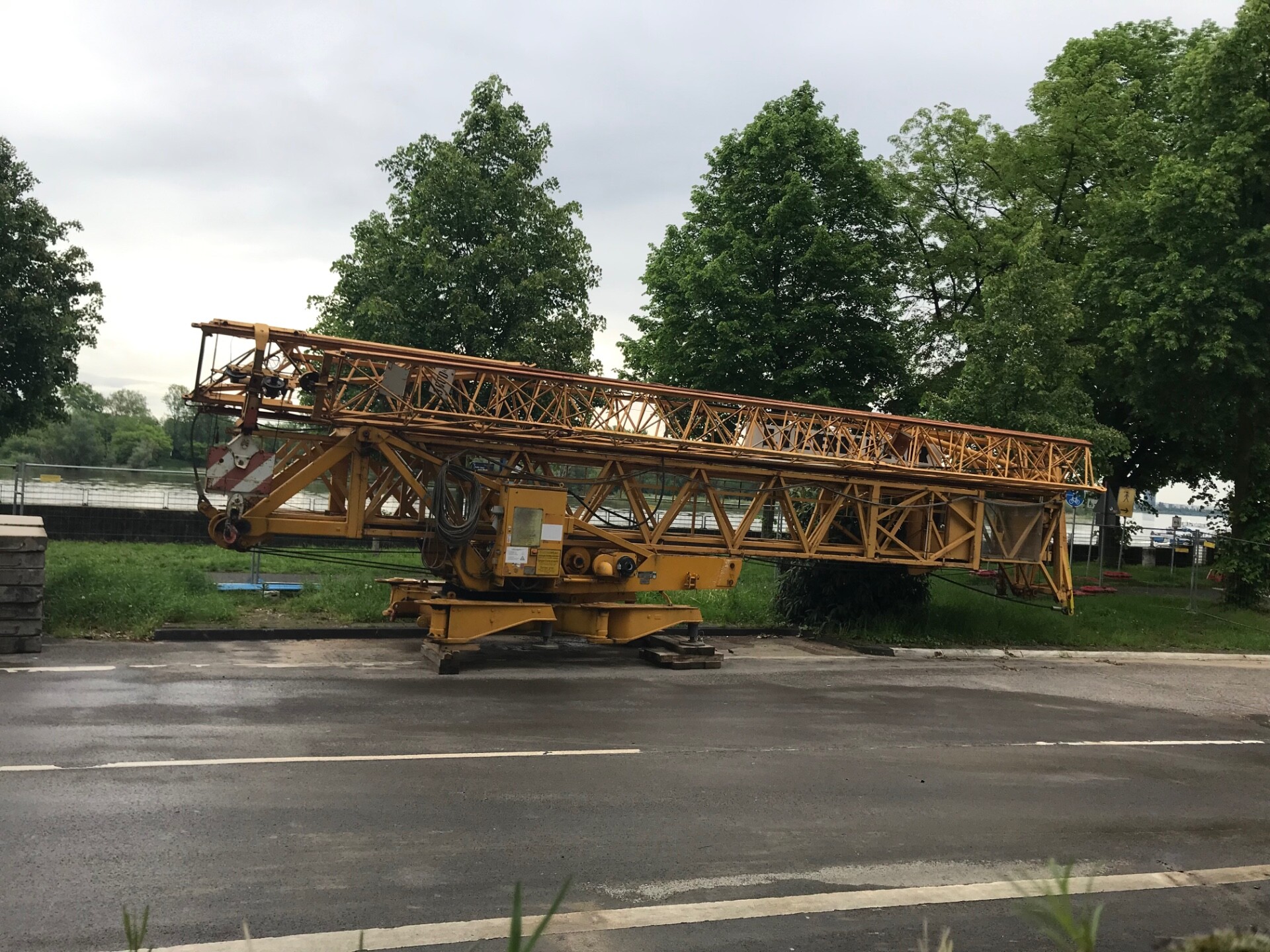

Der Klappman der da liegt ist ein Liebherr 63k und wird dafür genutzt wenn der Zielschacht fertig Ausgehoben ist die Baumaterialien in den Schacht zu heben

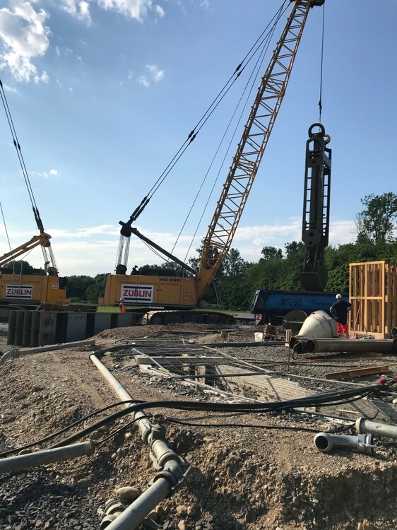

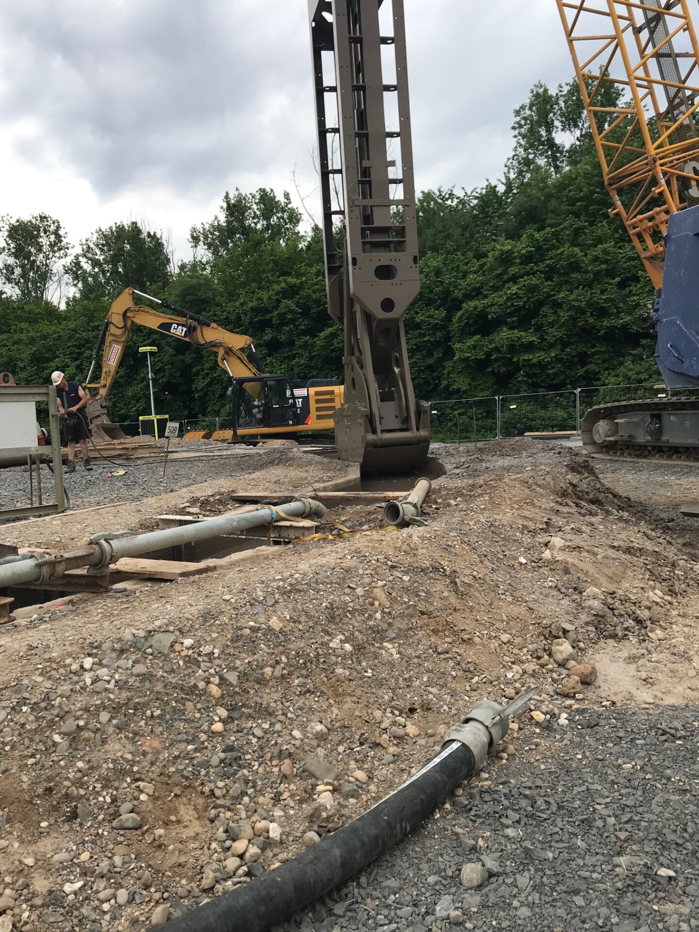

Bin heute in Stammheim und Niehl gewesen
in Stammheim wird Heute der Rest der 5 Lamelle ausgeschachtet ( Freitag wurde der erste Teil der Lamelle ausgeschachtet, da ja ein Lamelle immer aus drei Teilen besteht sonst würde ja keine Rundung entstehen )
Zwischendurch kommen auch mal große Kieselsteine zum Vorschein, aber bei einer schliesskraft von 180 Tonnen kein Problem

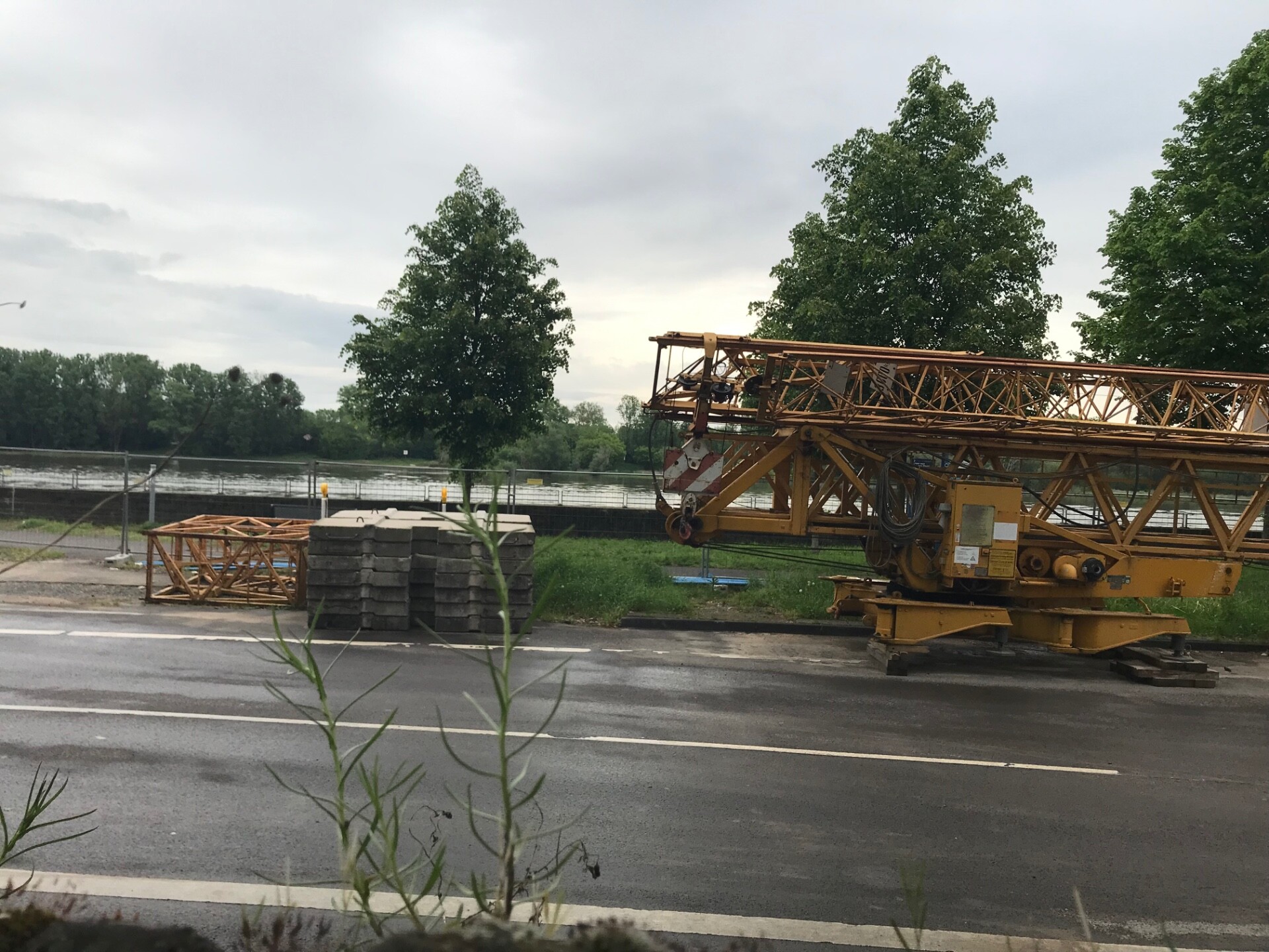

Vorne wo die Grube entsteht die unter dem Deich durchgeht ist au ein Hochwasserschutz entstanden und es liegt auch da wie in Niehl ein 63 k klappmann rum

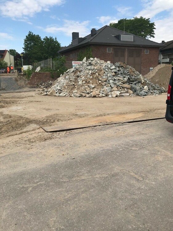

In Niehl wird weiter am von Hand am zukünftigen Ringbalken gestemmt und die weiter frei geleckt um die anschlussbewährung zu mache In dem Bauschutt kann man schön, dass im Beton der Schlitzwand auch genug Zement ist weil er schön Blau ist

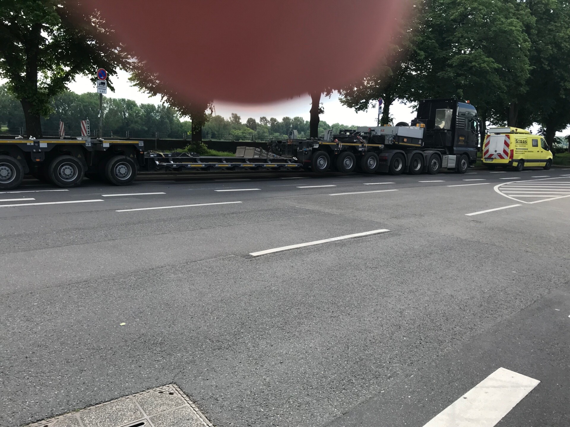

Es stand Ein Schwertransporter da für das Rammgerät abzuholen

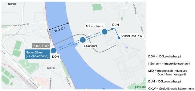

Die Planungs- und Genehmigungsphase ist abgeschlossen. Im Oktober 2023 starteten die Bauarbeiten. Seitdem entstehen der Zielschacht in Niehl (bis Februar 2025) und der Startschacht in Stammheim (bis Dezember 2024). Der Bau des Inspektionsschachtes dauert bis in den Juni 2025. Von April 2025 bis November 2025 verlaufen die eigentlichen Tunnelbauarbeiten mit dem Rohrvortrieb. Bis Oktober 2026 werden die Rohre in den Düker eingezogen. Die abschließenden Bauaktivitäten zur Herstellung der Baugruben für Start- und Zielschacht und den Rohrvortrieb enden 2026. Nach der Bauabnahme erfolgt die Herstellung der Betonbauwerke wie Schächte sowie die technische Ausrüstung. 2028 soll der neue Rheindüker fertiggestellt und einsatzfähig
Mit modernster Rohrvortriebstechnologie wird der neue Düker 15 bis 25 Meter unterhalb des Rheinbetts gebaut. Es werden zwei Dükerrohre mit einer Nennweite von DN 3200 (Durchmesser 3,20 Meter) und DN 2000 (Durchmesser 2 Meter) vorgetrieben. In das große Rohr werden wiederum zwei Röhren DN 1400 (Durchmesser 1,40 Meter) und DN 1100 (Durchmesser 1,10 Meter) eingezogen. Breitere Rohre sorgen so für eine größere Abflussmenge, die die Ansprüche einer modernen Großstadt erfüllt. Bis zu 6.000 Liter Abwasser pro Sekunde können zukünftig durch die drei Rohre zum GKW in Köln-Stammheim fließen.

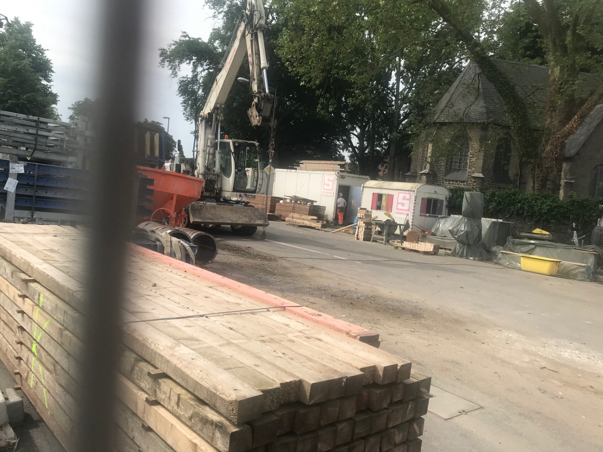

Bin Heute auf beiden Baustellen gewesen

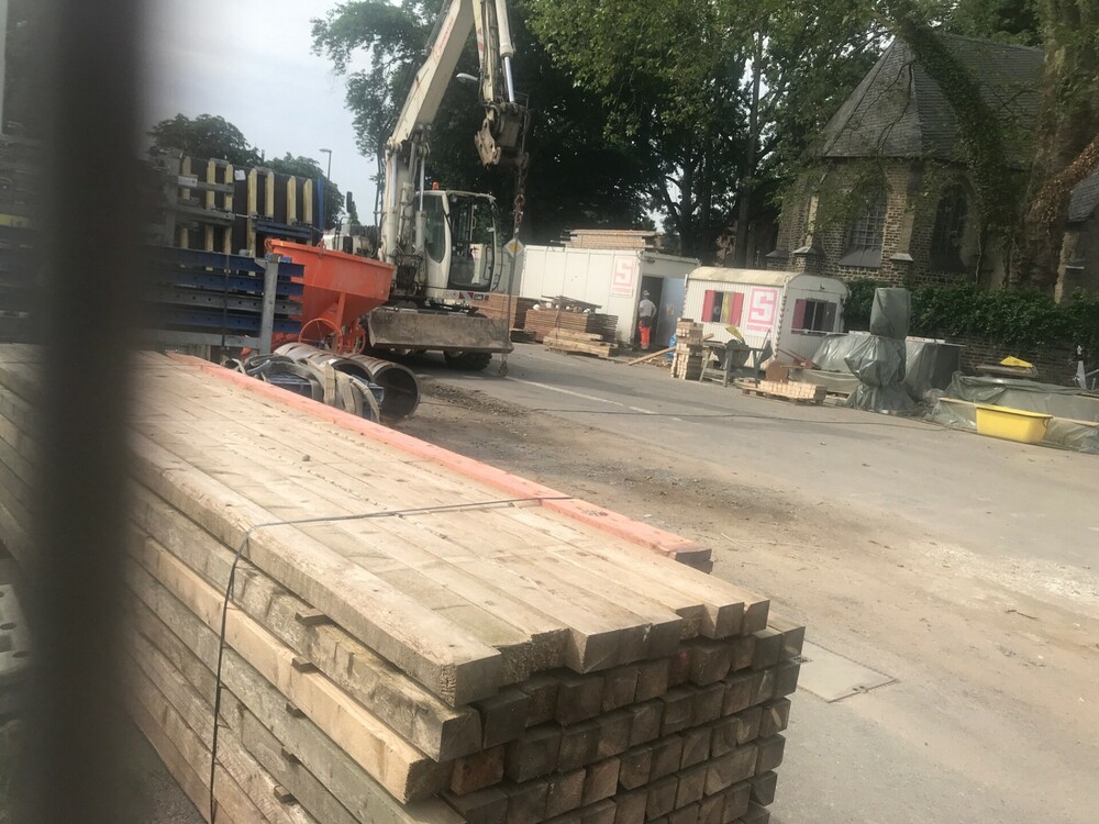

In Niehl ist die Schalung für den Ringbalken eingetroffen ( wird von Firma Sonntag gemacht )

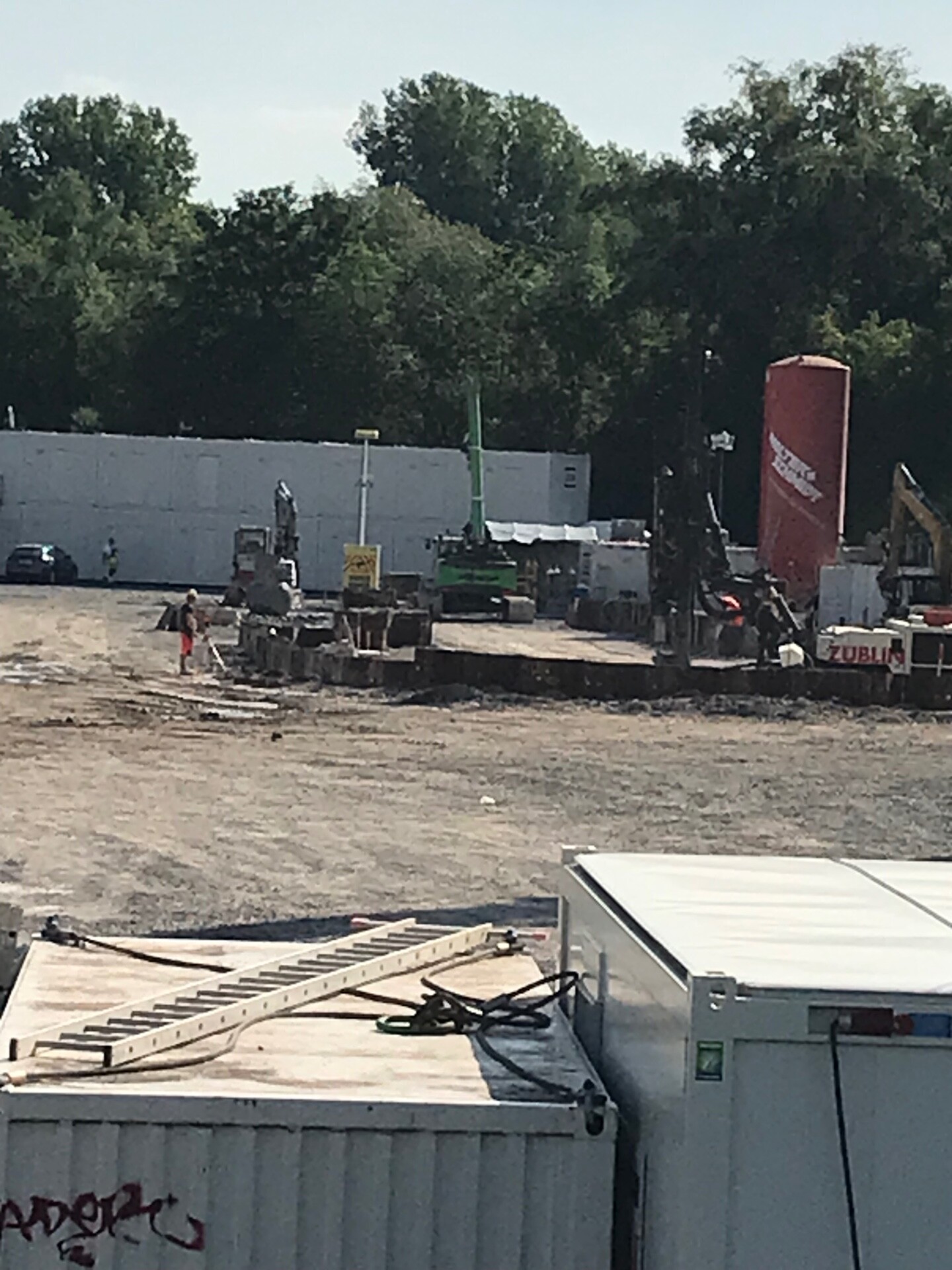

Und in Stammheim wird die 6 Lamelle ausgehoben und man hat einen guten Einblick, da diese nah am Bauzaun ist
Die letzte Lamellen sind direkt am Bauzaun
Der Startschaht wird 15 m Tief und vor dem Rhein ( da taucht der Bohrer auf ca 30 Meter ab und kommt in Niehl wieder aus

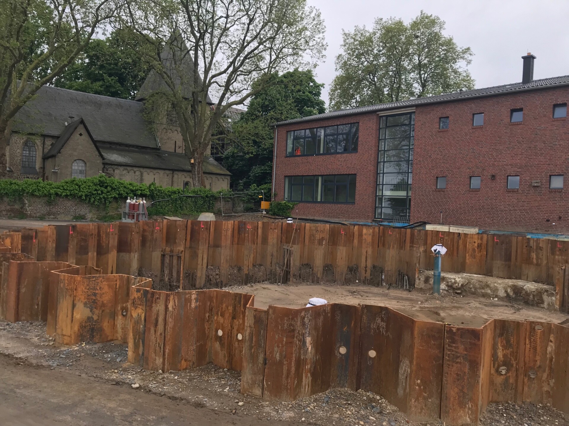

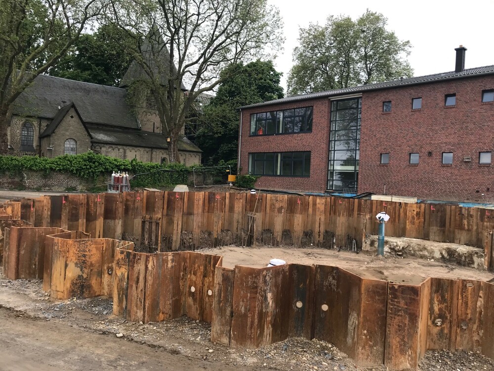

Bin heute im Regen in Niehl gewesen, der klappmann ist aufgestellt und die zwei Turmstücke sind eingeklettert
Des Weitern konnte ich eine Blick in die Baugrube werfen

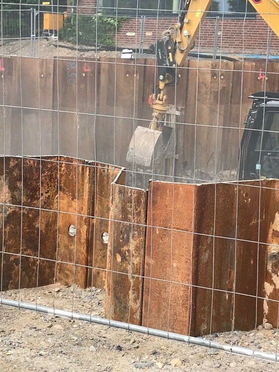

Man kann die Schlitzwand ( schöner blauer Beton ) erkennen und die Sauberkeits Schicht, wo die Abstützung für die Schalung stehen wird
Der Ringbalken wird gegen die Spundwand betoniert ( diese wird Später abgebrannt)
