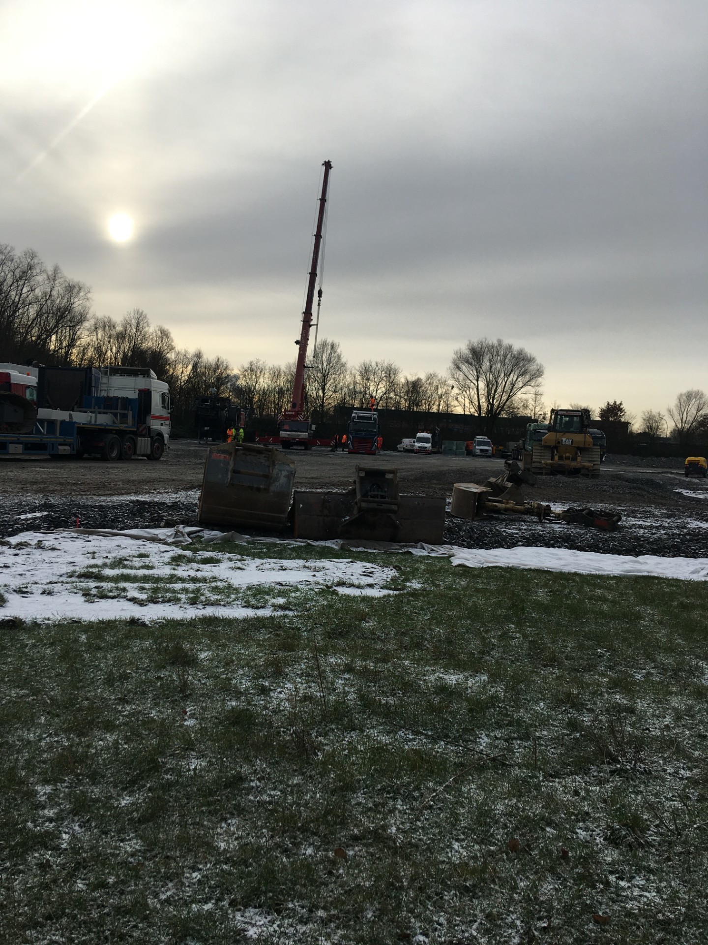

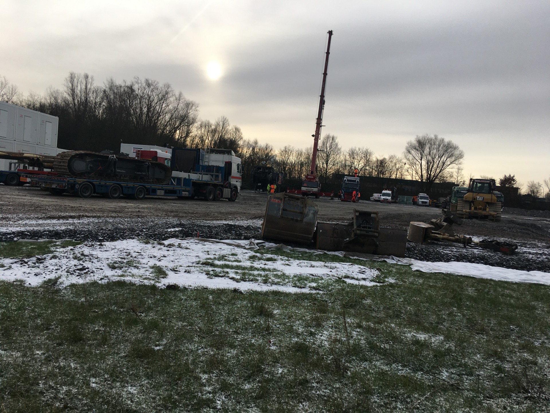

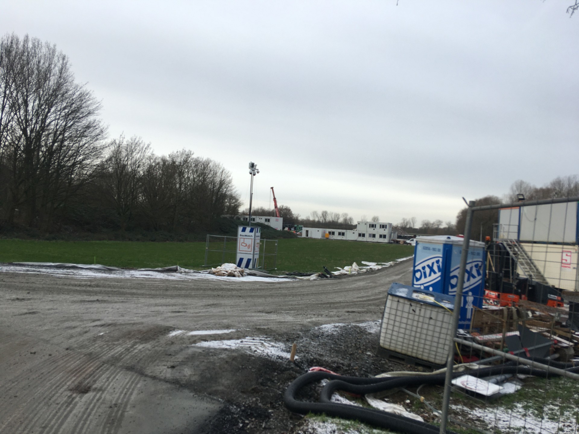

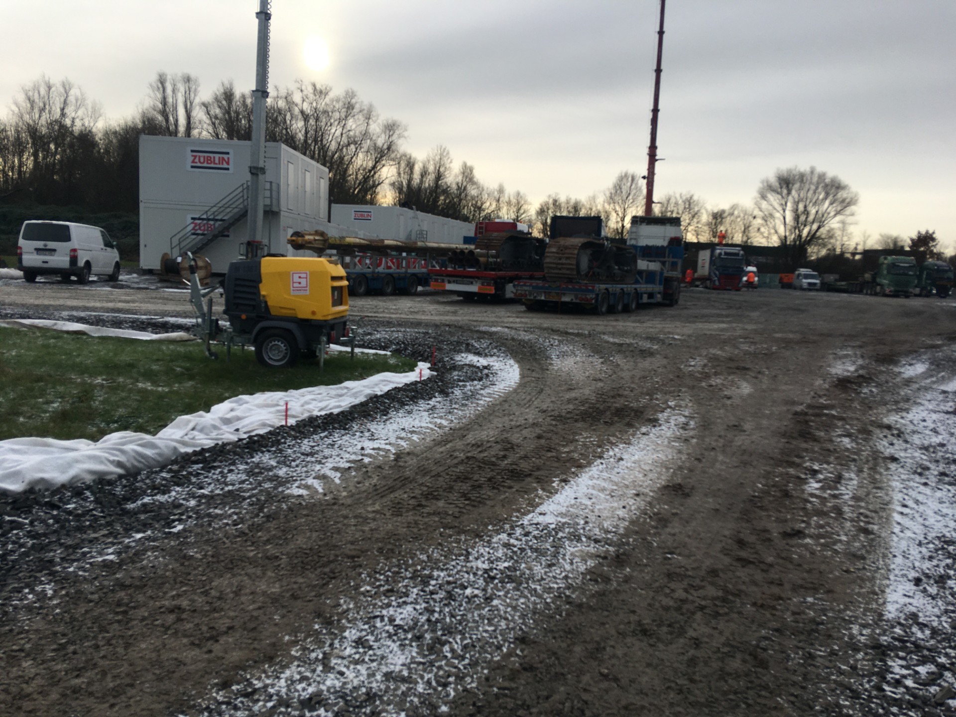

Und nun die Startschacht Seite in Köln Stammheim, ein Groß Drehbohrgerät wird aufgebaut und Firma Sonntag ist den Oberboden am verladen und von Strabag steht mittlerweile ein Container Dorf da

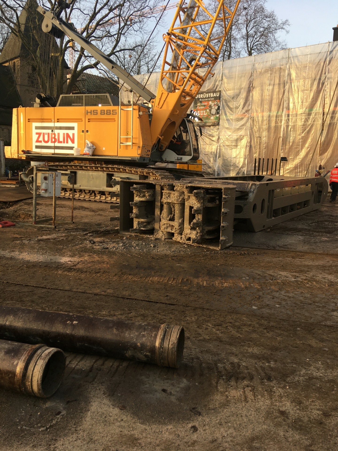

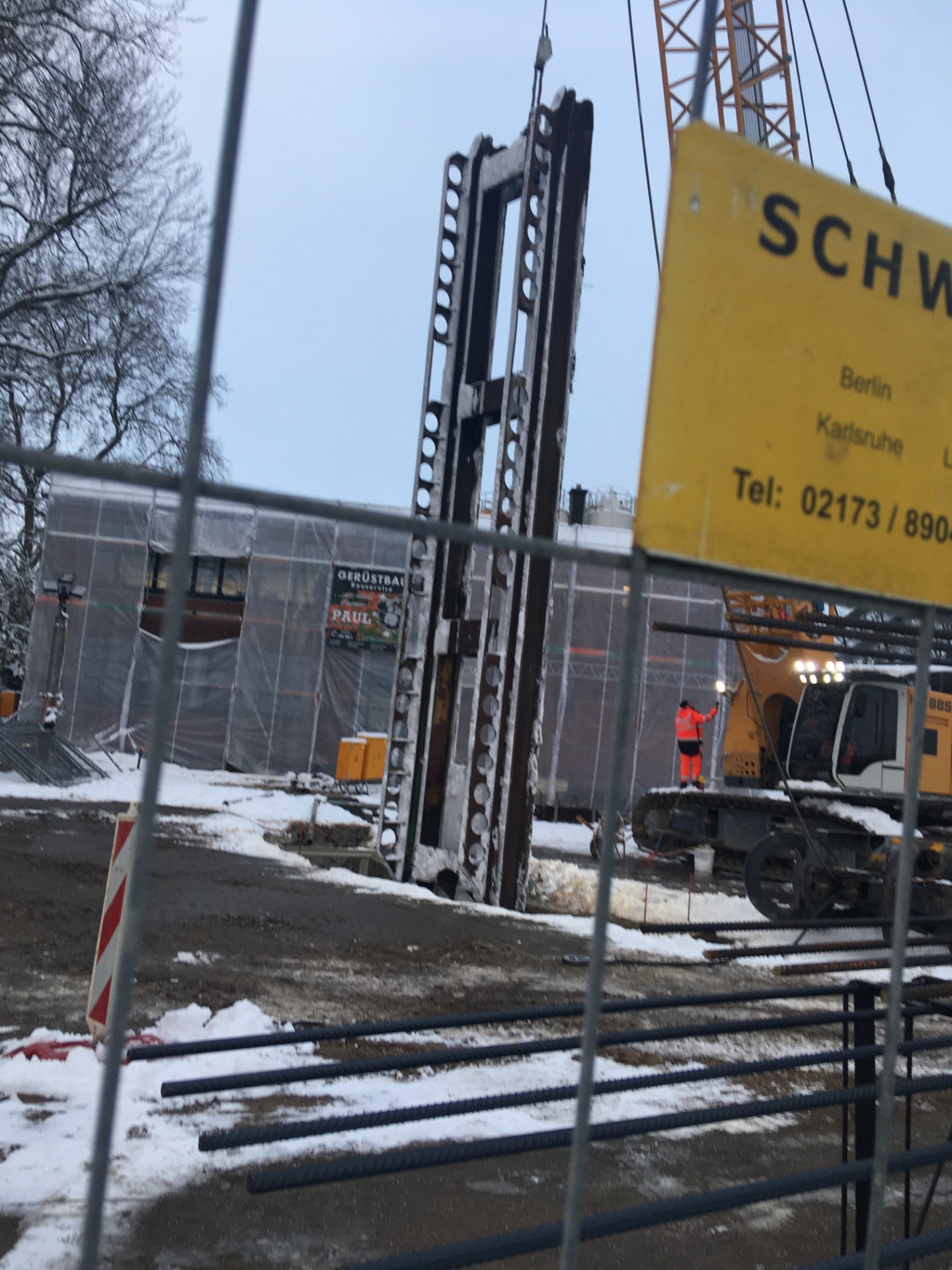

Die Erste Lamelle in Niehl ist noch fertig, da Gestern die Mischanlage Defekt war ( Schieber gebrochen ) und Heute war ein seitliches Hindernis war kam der Hobel zum Einsatz. Anbei auch ein Bild vom Aufgeklappten Greifer wo schön die Innen Liegenden Zähne sehen kann die durch den Kies schon Abgenutzt sind. Die Lamelle wird in drei Teilen Ausgehoben, erst Links, dann Rechts und zum Schluss die Mitte. Es kann sein das Morgen Betoniert wird ( wenn nichts dazwischen kommt, was beim Schlitzten immer Passieren kann )

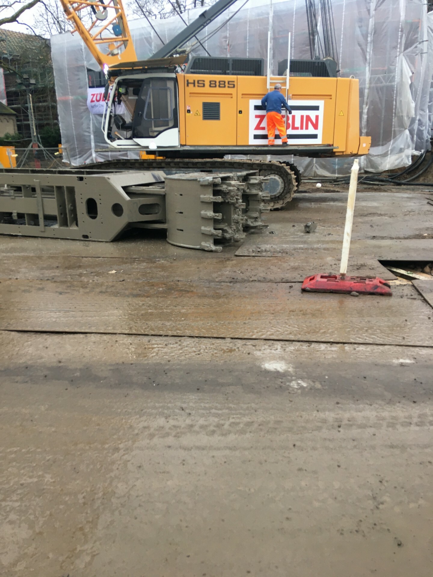

So noch mal ein Schönes Bild vom aufgeklappten  Greifer und es laufen die Vorbereitung um die zweite Lamelle zu Betonieren, pro Lamelle werden ca 320 m2 Beton gebraucht ( kommt aus drei Werken ) und dann ist für die Mitarbeiter Wochenende

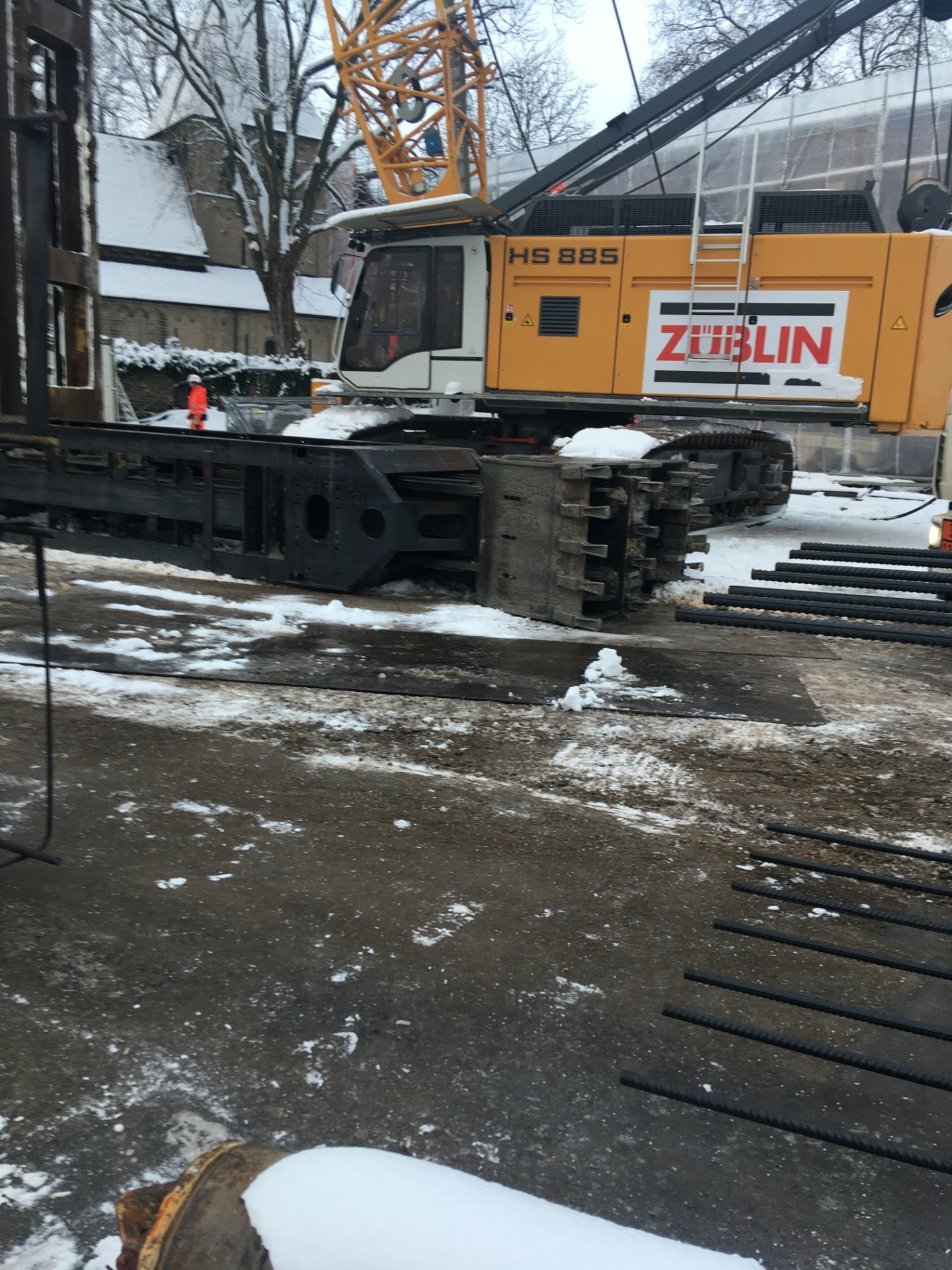

Der Greifer hat eine Schließkraft von 180 Tonnen !!

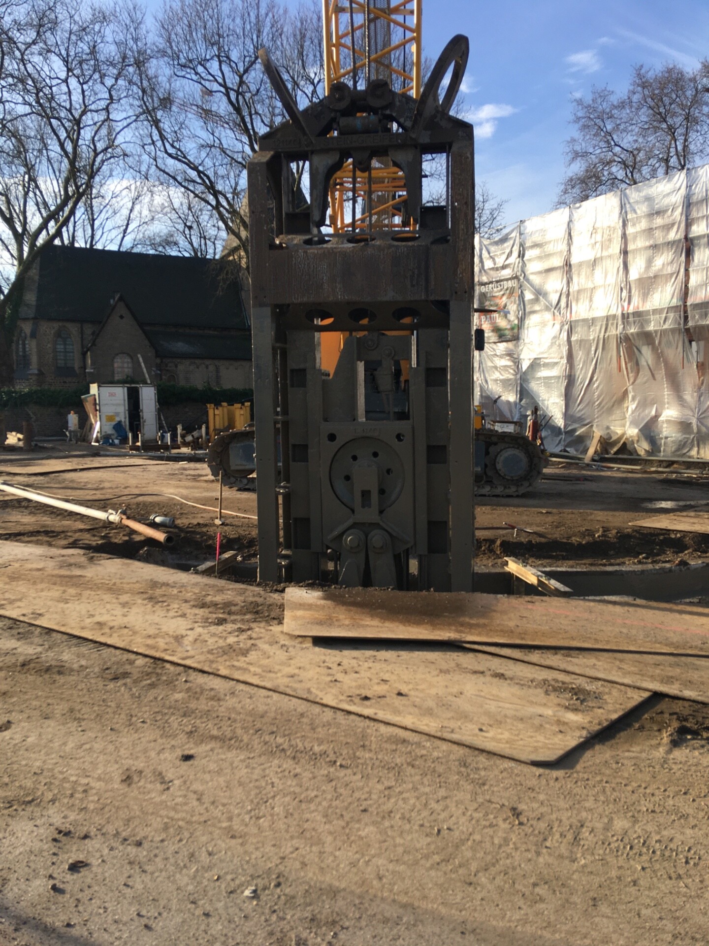

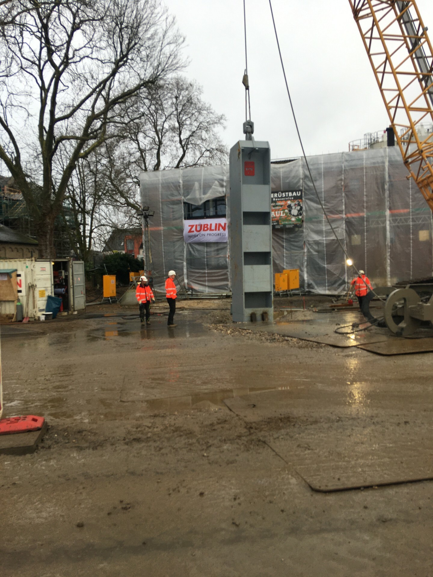

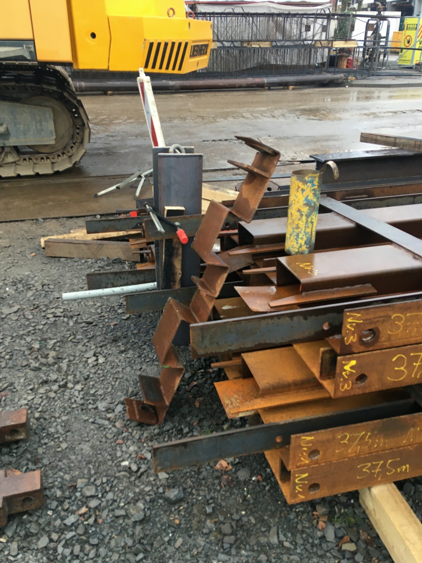

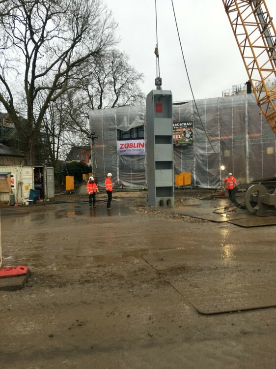

Die vierte Lamelle ist Ausgehoben ( ist eine Zwischenlamelle,weil zwischen der Ersten und Zweiten Lamelle ) und zum Schluss kommt der Meißel zum Einsatz um das Fugen Blech zu Reinigen. Das Fugen ist ja gewellt und in die Welle wir der Meißel  eingeführt und Säubert das Fugen Blech  Die Welle ist auf dem 3 Bild zu sehen wo der Meißel in das Fugen Blech eingeführt wird. und auf dem Zweiten Bild sieht man die Metalstücke womit der Meißel in das Blech eingeführt wird. Montag wird Regeneriert und Dienstag Betoniert
