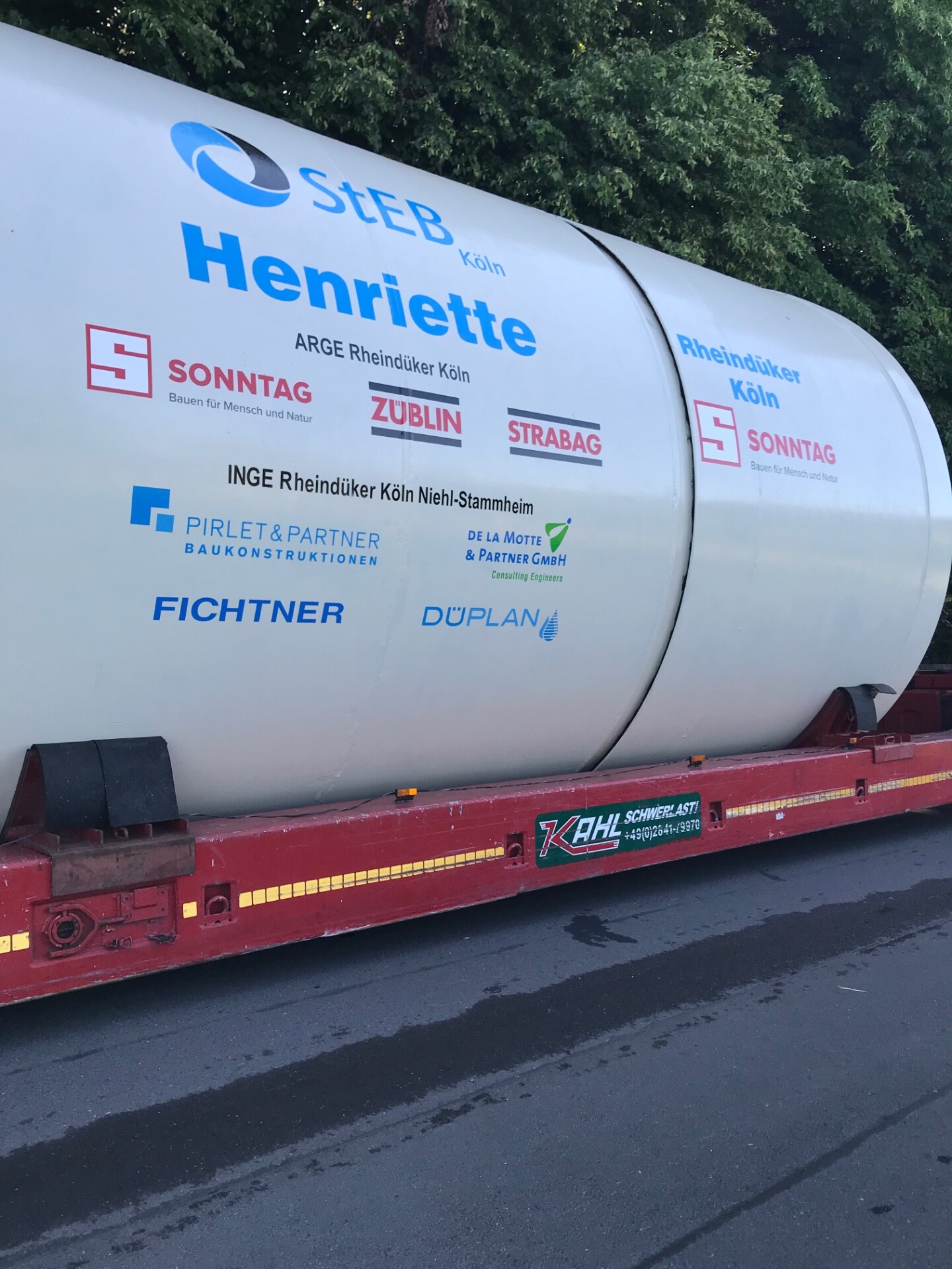

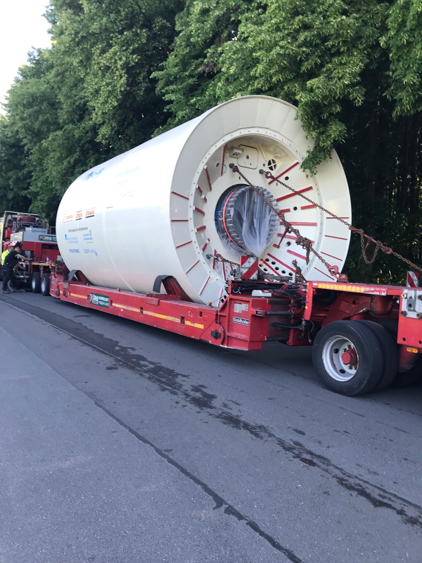

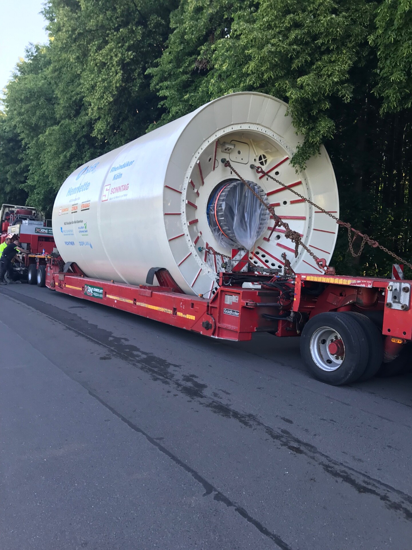

Der Bohrer wurde heute angeliefert ( Gewischt 101 Tonnen ohne Schneidrad Gesamtgewicht 124 Tonnen )
Der wurde von der Spedition Kahl auf einer 12 Achsigen Kombi ( 5+7 mit Kesselbrücke ) gebracht und musste auf 7Achsen gekürzt werden damit er um DEI Kurve passt

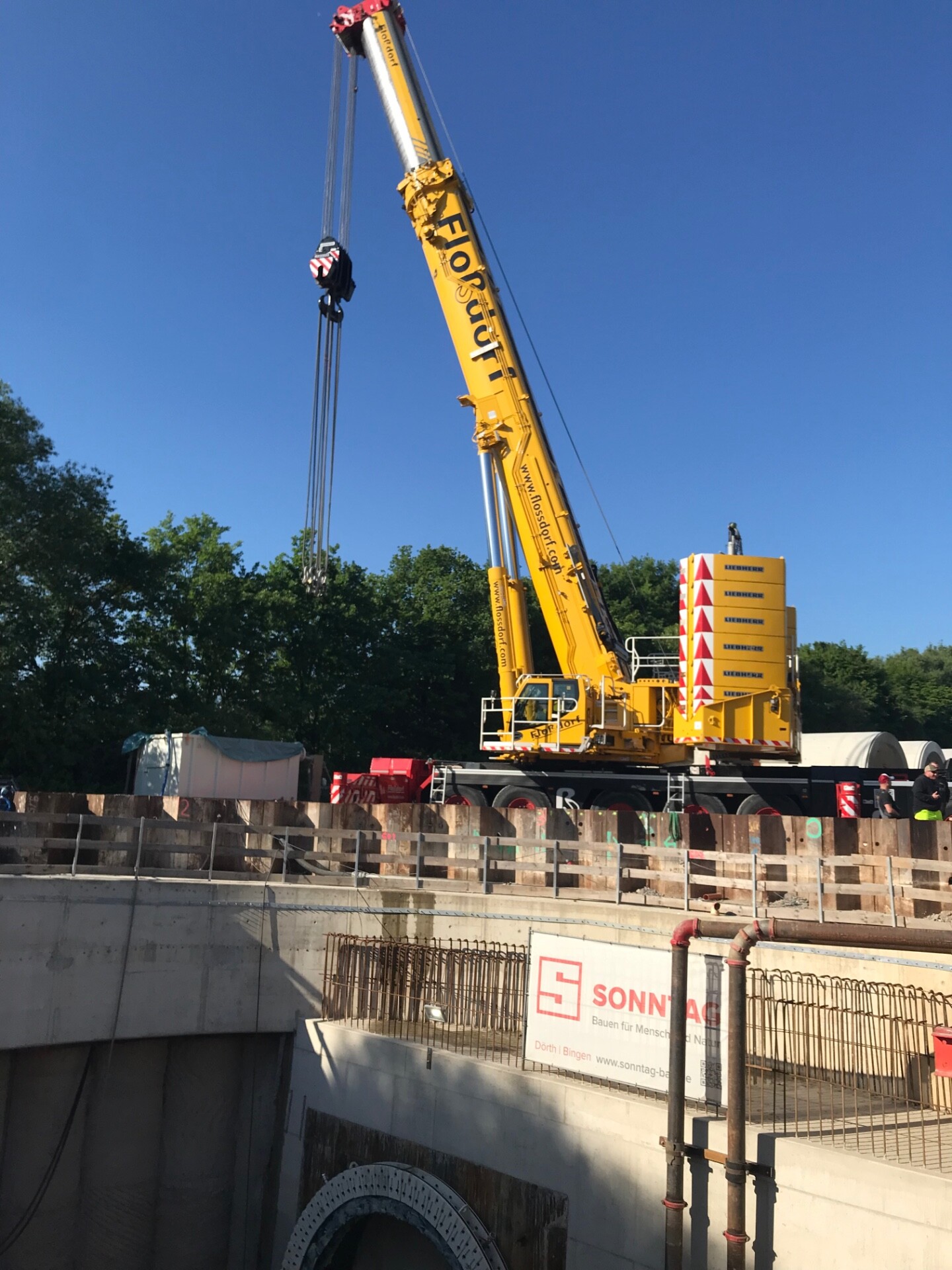

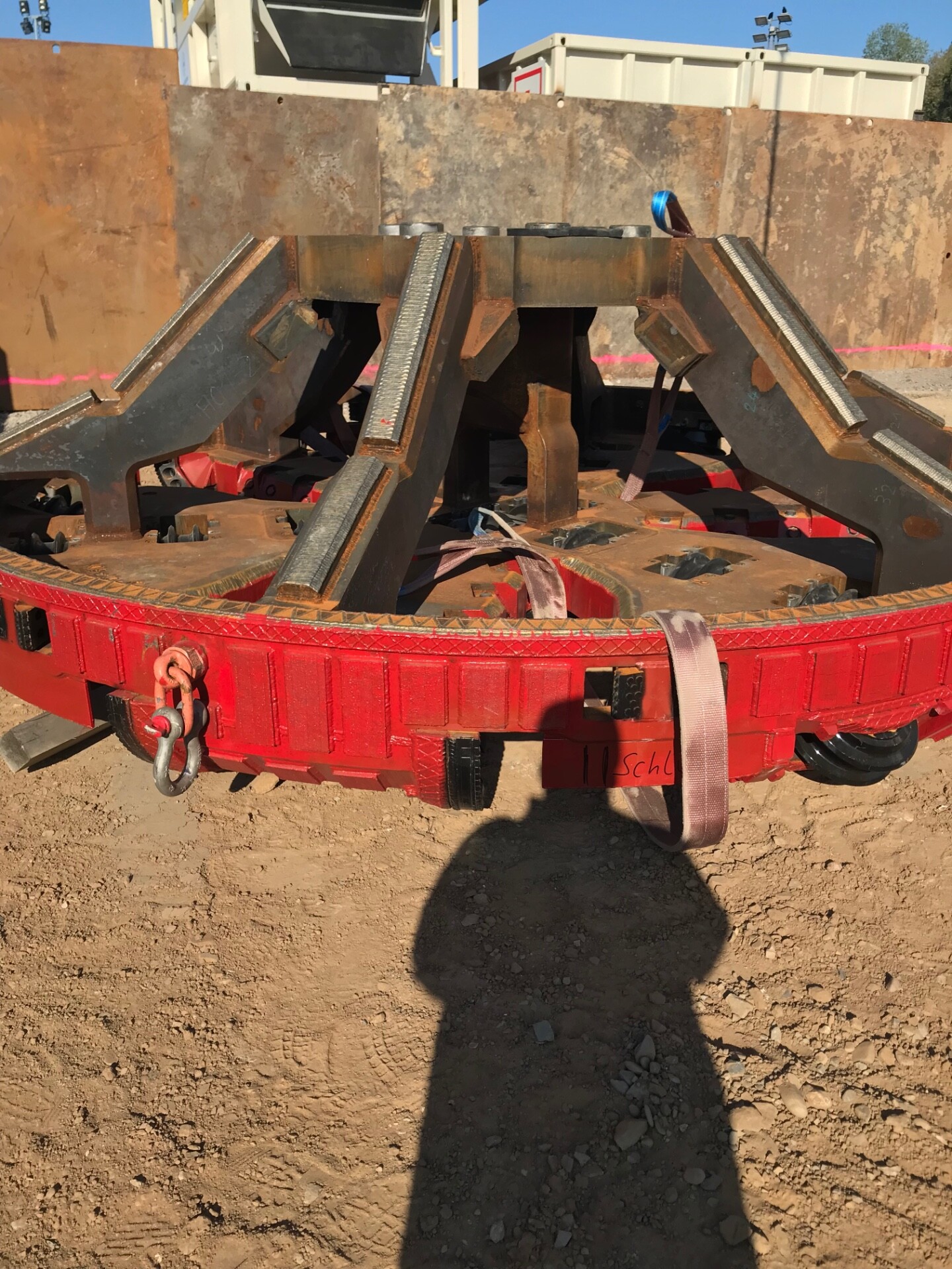

Der Kran zum Einhub ist ein LTM 1650 ( 650 Tonner ) Das schneidrad wird auf der Baustelle noch angebaut und wird der Bohrer in die Startgube gehoben
