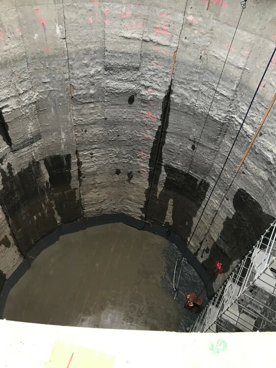

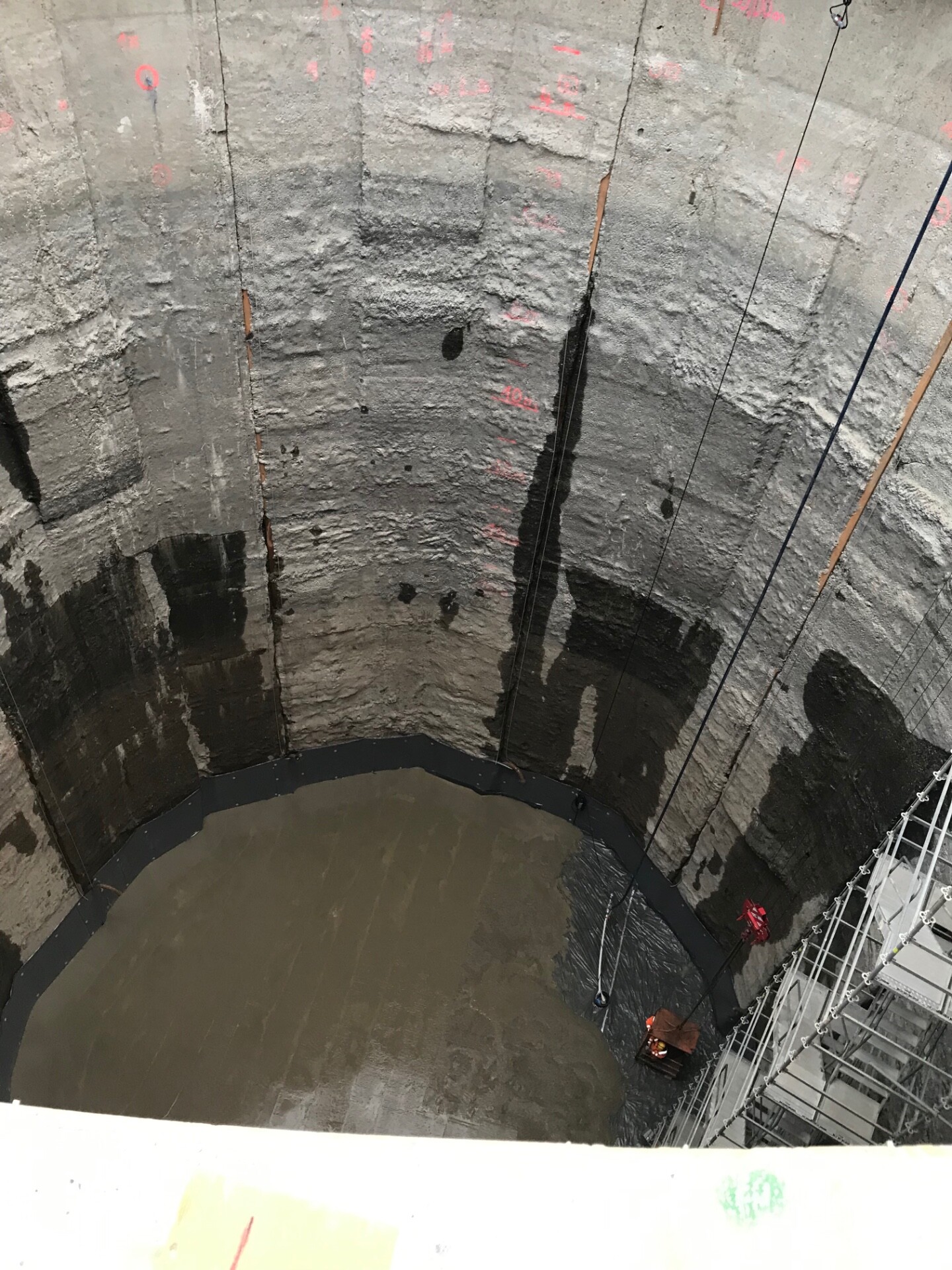

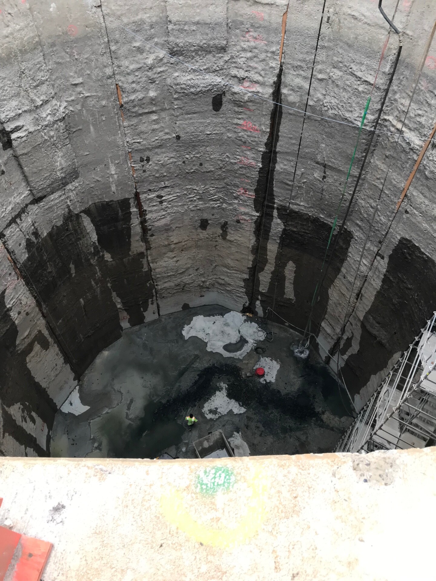

So Niehl ist Sauber
Da kommt jetzt die nächsten Tag Schotter rein und  dann kommt eine Beton fein Schicht rein

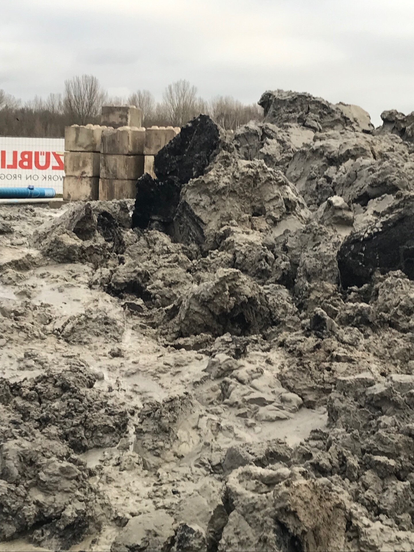

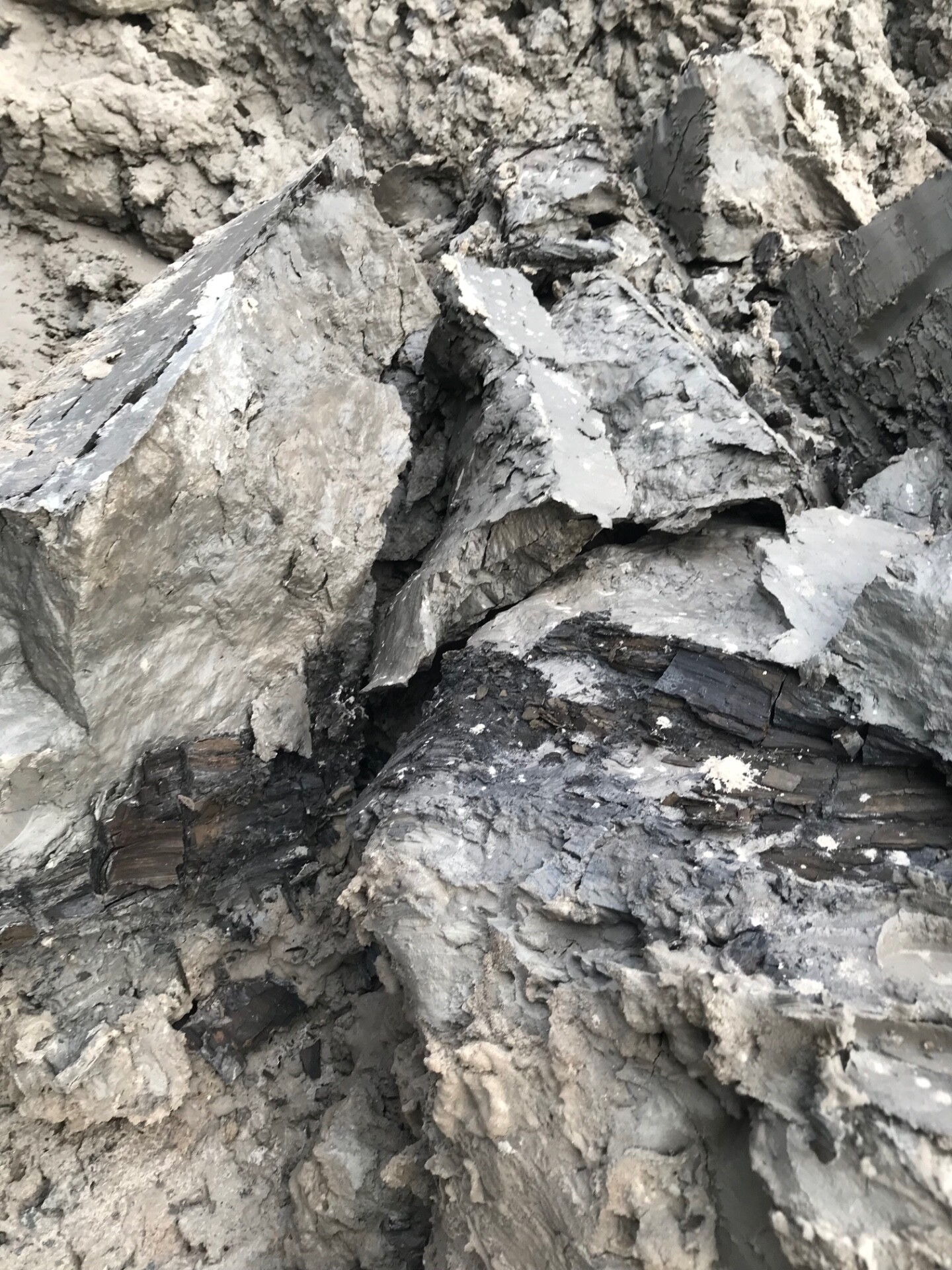

Im dem Aushub sind noch Reste des Urwalds der hier mal stand

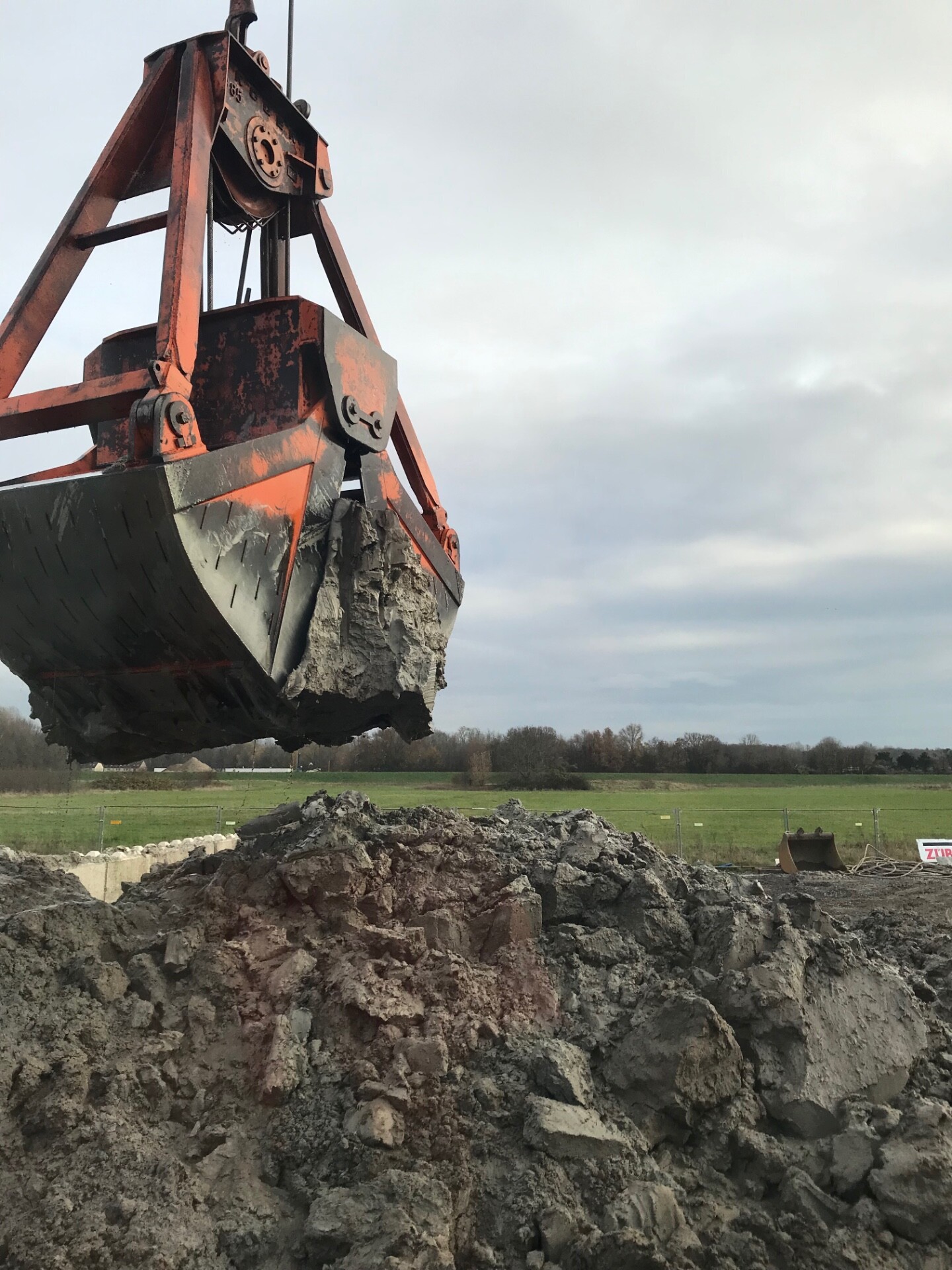

In Srammheim geht der Aushub langsam voran ( Der Mergel ist sehr Hart

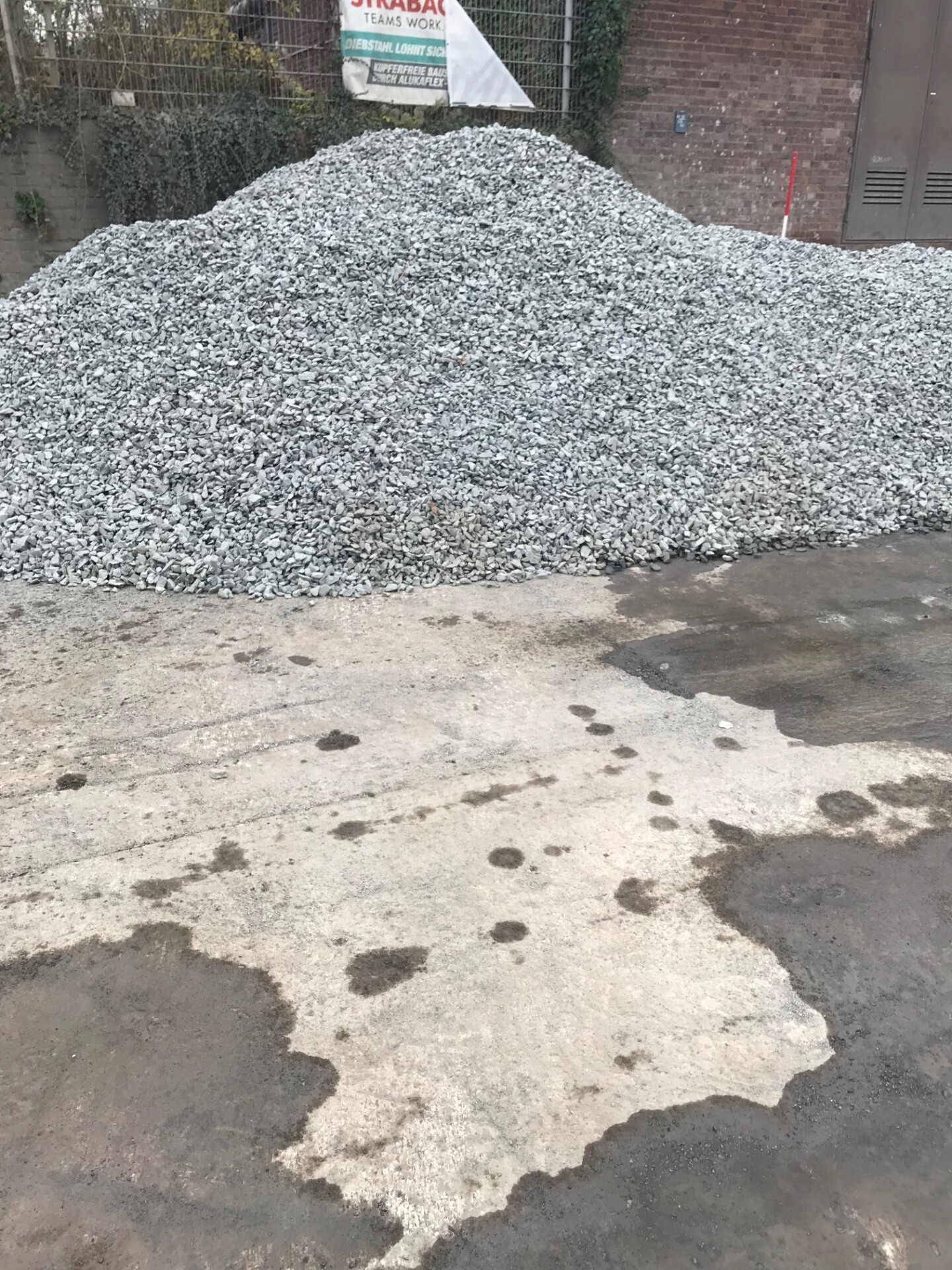

In Niehl ist Schotter eingebaut worden und darf kommt eine Sauberkeits Schicht und der Grubenboden

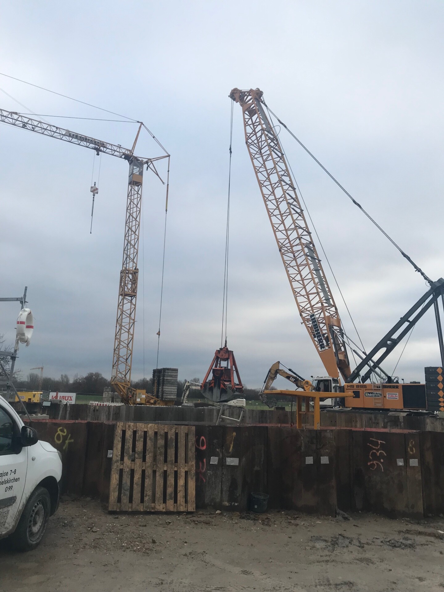

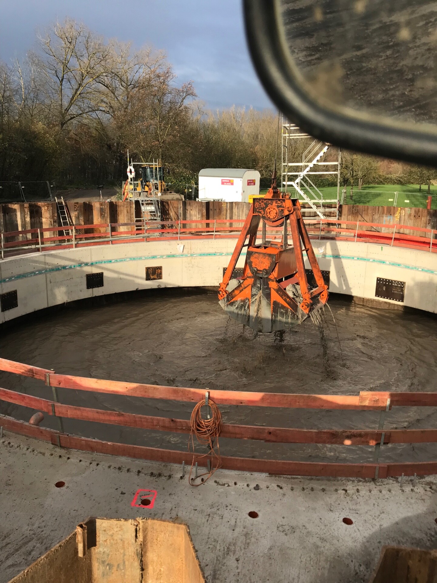

War heute in Stammheim
Der Aushub wird Heute oder Morgen auf Tiefe sein ( 37,7 Meter von Oberkante Kopfbalken ) Im Aushub ist wieder Braunkohle drin
Dann muss noch gehobelt werden
Am Montag wird der 895 Abgebaut und der geht dann Holland zurück
Im Neuen Jahr ( ab dem 06.01 ) kommt ein Sennebogen ( Größe weiß ich noch nicht ) der dann die Restarbeiten vor dem Unterwasserbeton machen ( der bekommt dann einen Kleinen Greifer für den Grobkies Einbau )

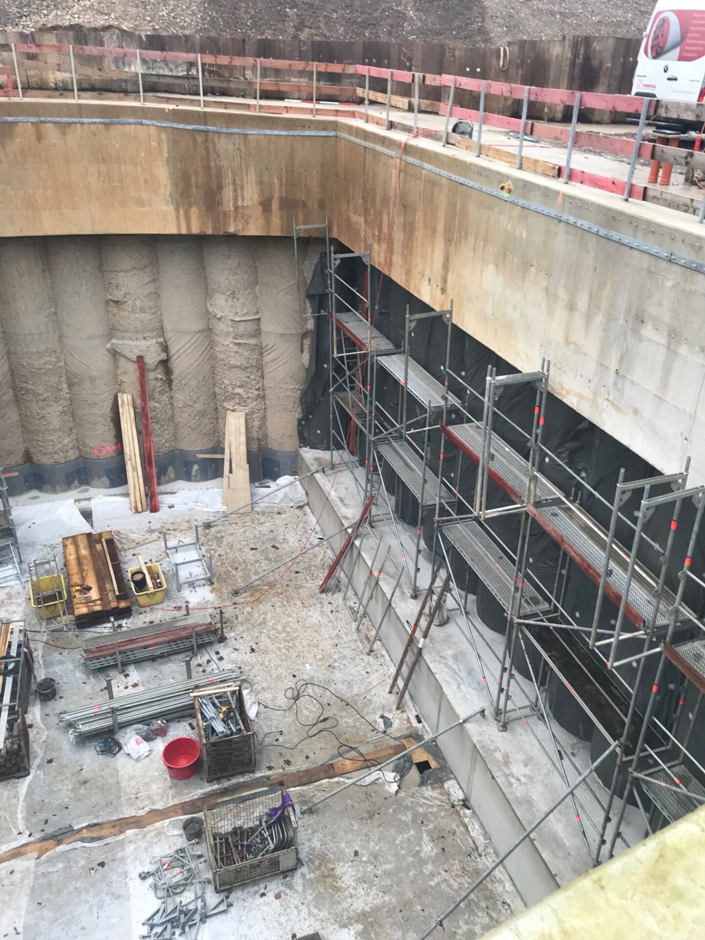

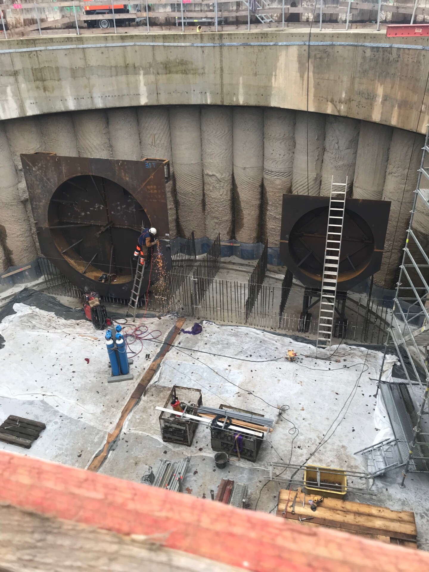

Am Startschacht wird das Einfarhttor eingebaut und um Ostern soll gebohrt werden bis dahin muss wird der Unterwasserbeton eingebaut
( was über 2000 cmb ) und dann wird der Revisions Schacht wieder verfüllt  ( damit der Bohrer dadurch Fahren kann ) und dann wieder Ausgehoben
Für die Verfügung werden Rund 8000 cmb Kies Gebrauch ( der liegt am Startschacht )
Am Startschacht wird noch eine kleine Mischanlage ( Betonit ) als Schmiermittel für den Vortrieb
Diesmal auch Bilder vom Startschacht
Der Klappmann ( 63 k ) wird Morgen abgebaut
