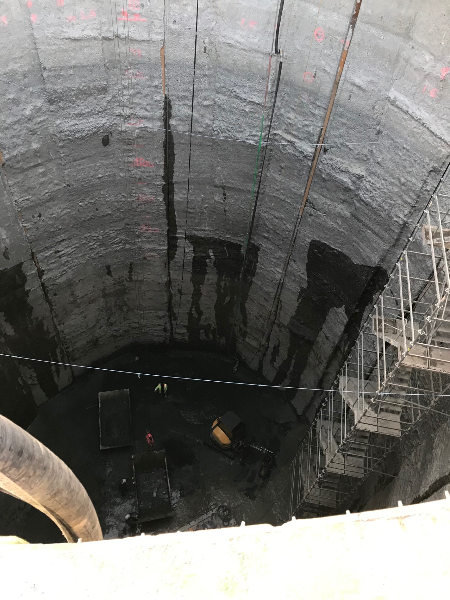

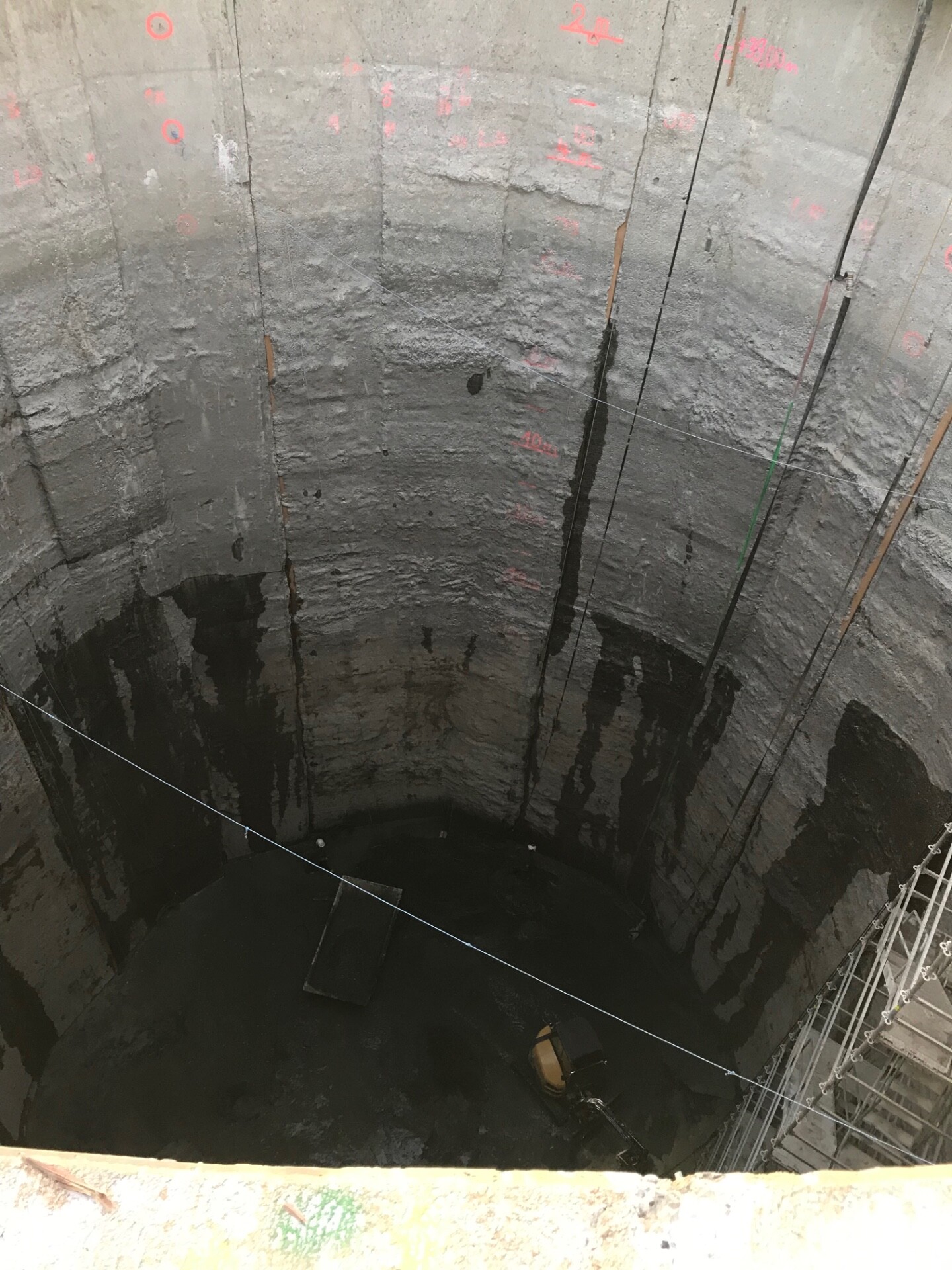

Es fehlen noch ca 18-19 Meter Aushub
Gehobelt muss auch noch

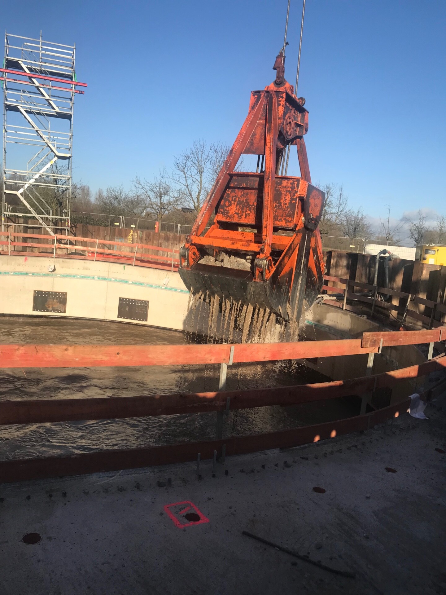

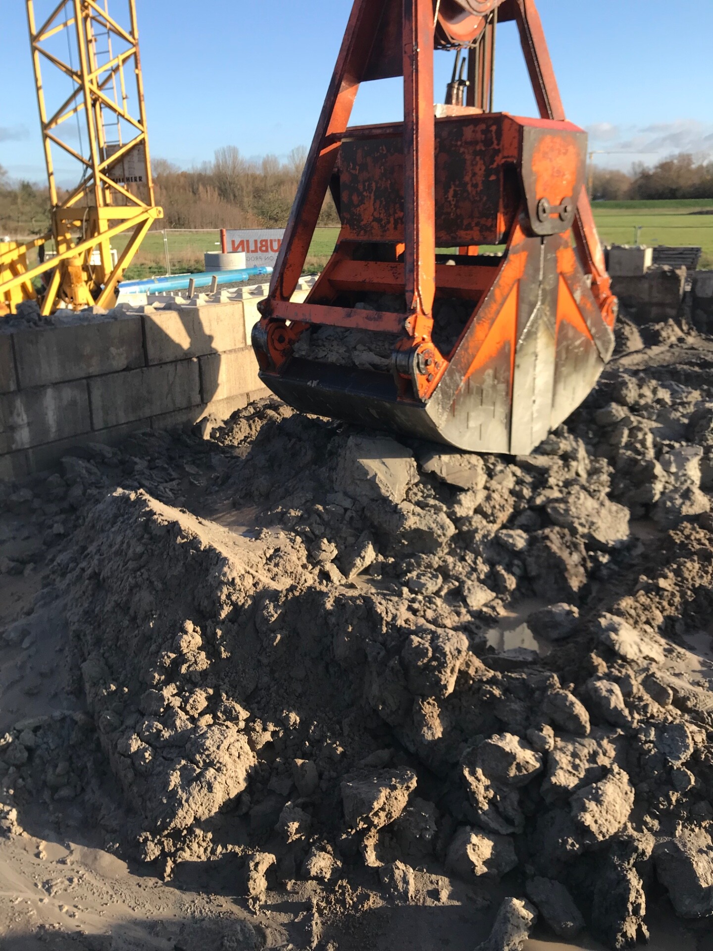

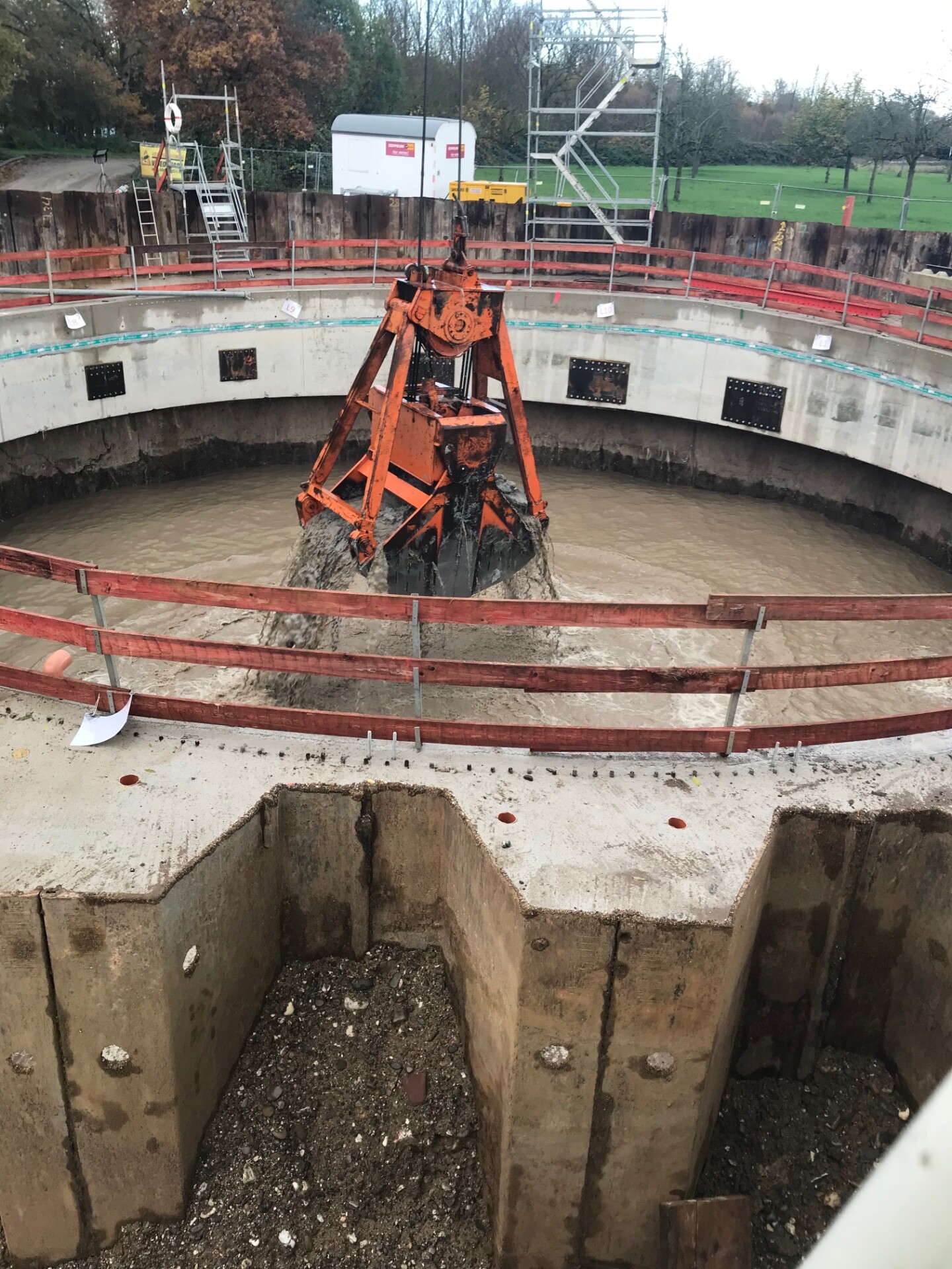

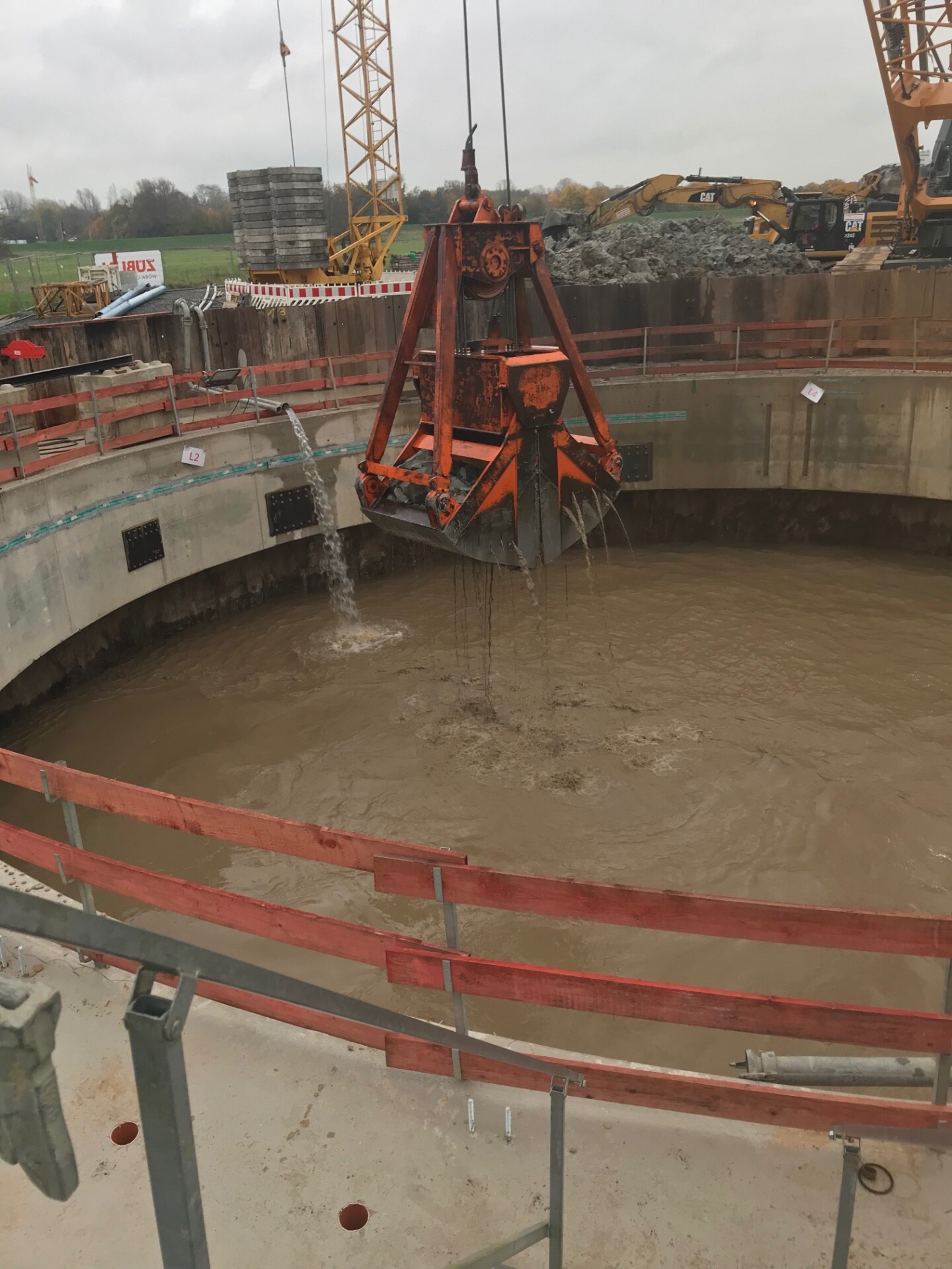

War heute in Stammheim und Niehl
Stammheim ist momentan auf einer Tiefe von 28 - 29 Meter
In Niehl ist das Wasser raus und es wird Sauber gemacht
Könnte mir jemand erklären wie das mit dem Grundwasser in der Tiefe funktioniert. Die Schlitz Wände verstehe ich, aber wie ist es mit dem Boden?
Als Boden ist eine 4 Meter Dicke Beton Schicht ( Unterwasserbeton ) eingebracht worden, da sich diese beim Trocknungs Prozess zusammen zieht wird eine Silikon Injection gemacht. Die Bodenplatte ist außerdem noch in der 1,20 Meter Schlitzwand verankerter ( in den Körben waren Gasbetonsteine drin, die beim Aushub durch Taucher entfernt wurden ) In der 4 Meter Bodenplatte ist kein Bewährung drin, es wird wenn der Schachtboden sauber ist noch eindünne Bodenplatte mit Bewährung eingebaut, da vor die Schlitzwand noch ein Betonwand kommt und die Bewährung der Vorsatz Wand mit der Bewährung der Bodenplatte verbunden wird
