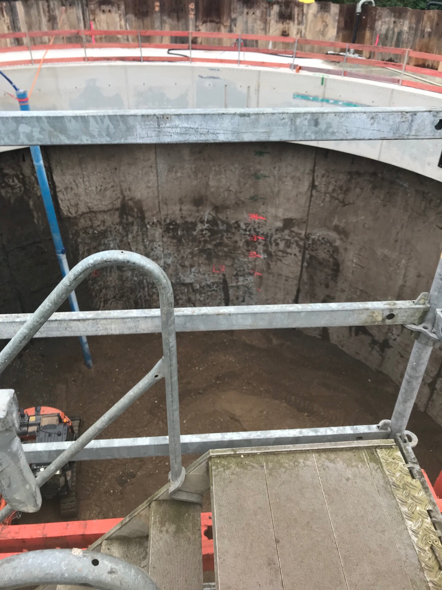

Stand Donnerstag 31:10:2024
ca 6 Meter Tiefe

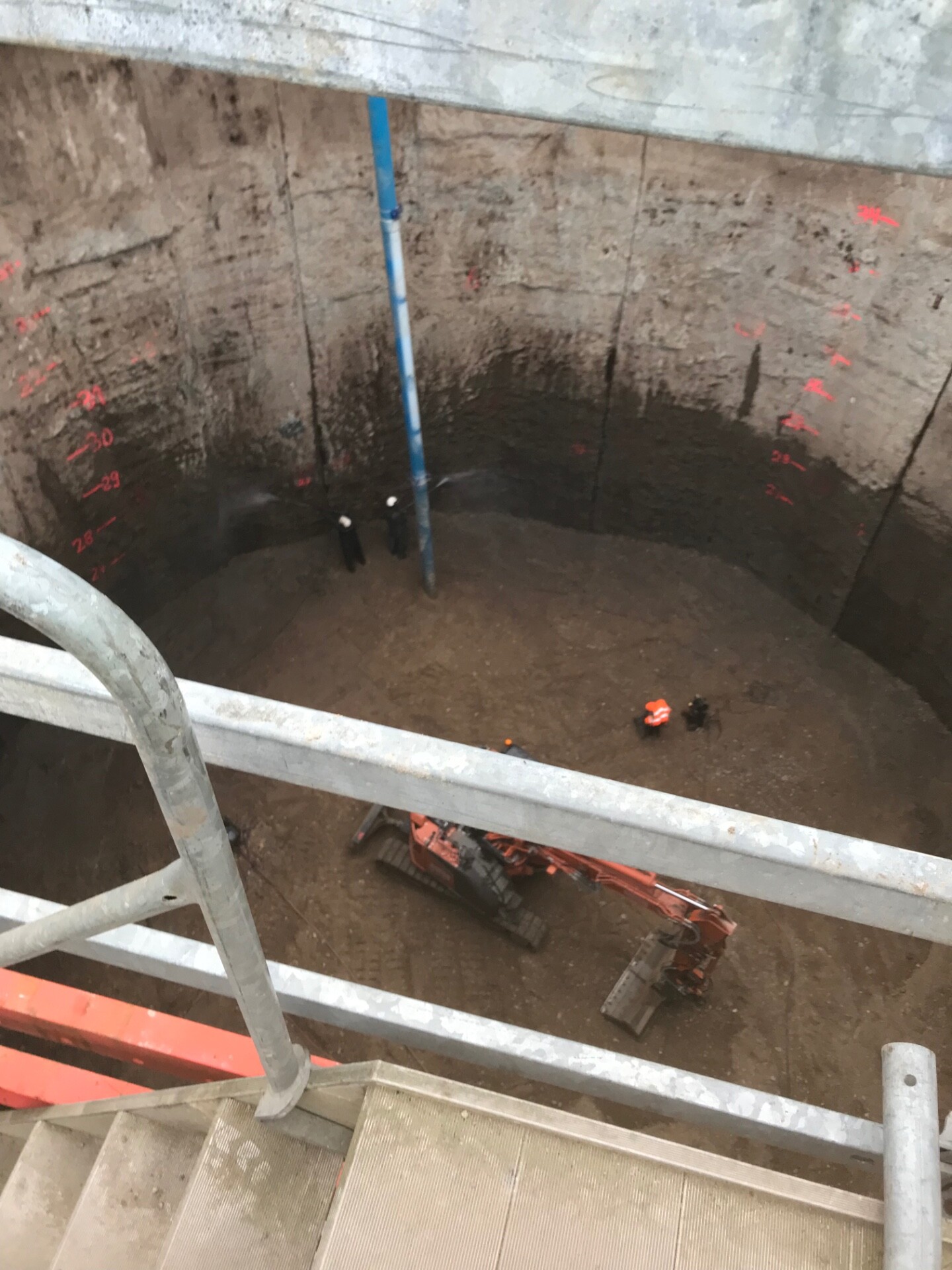

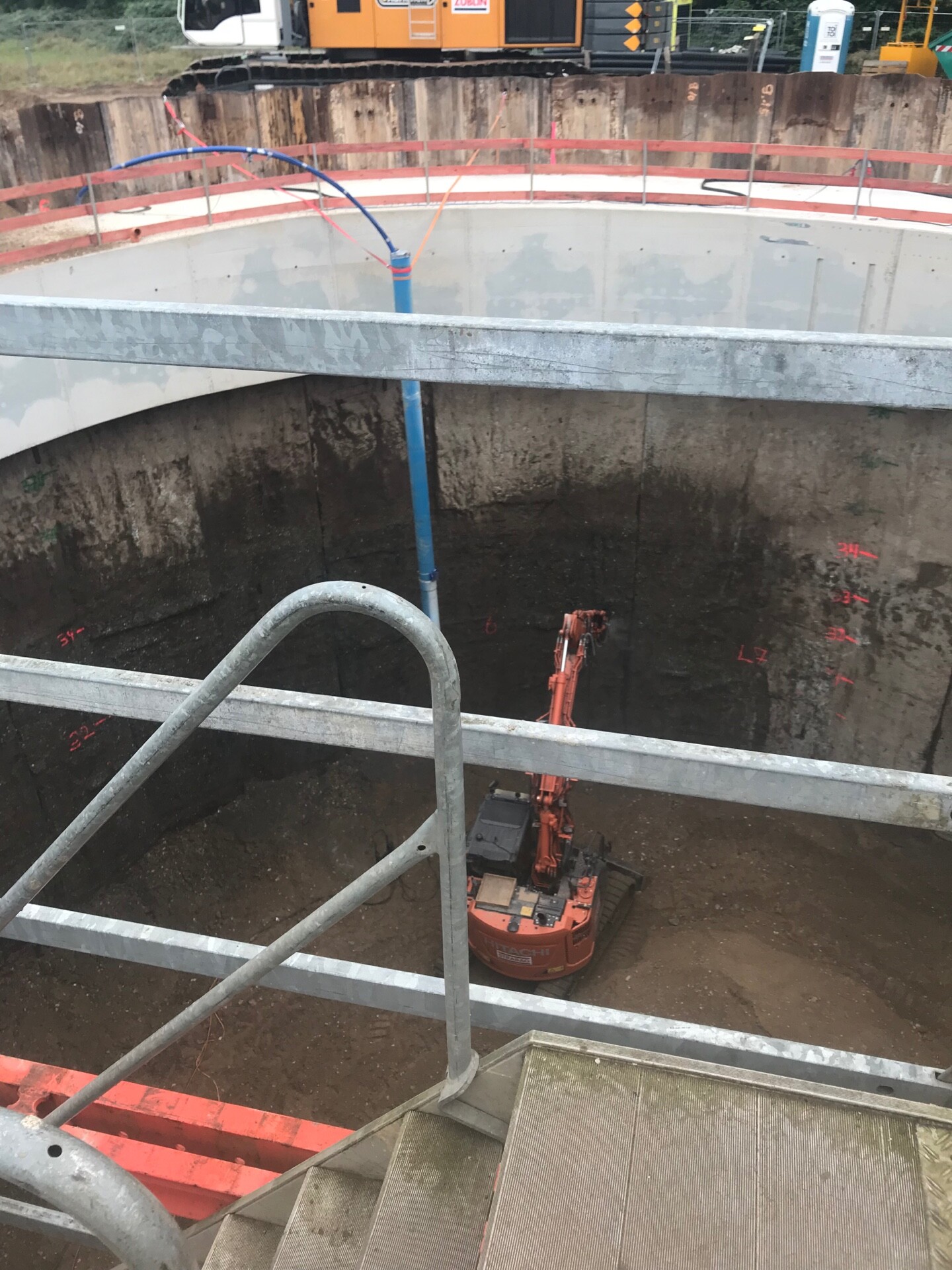

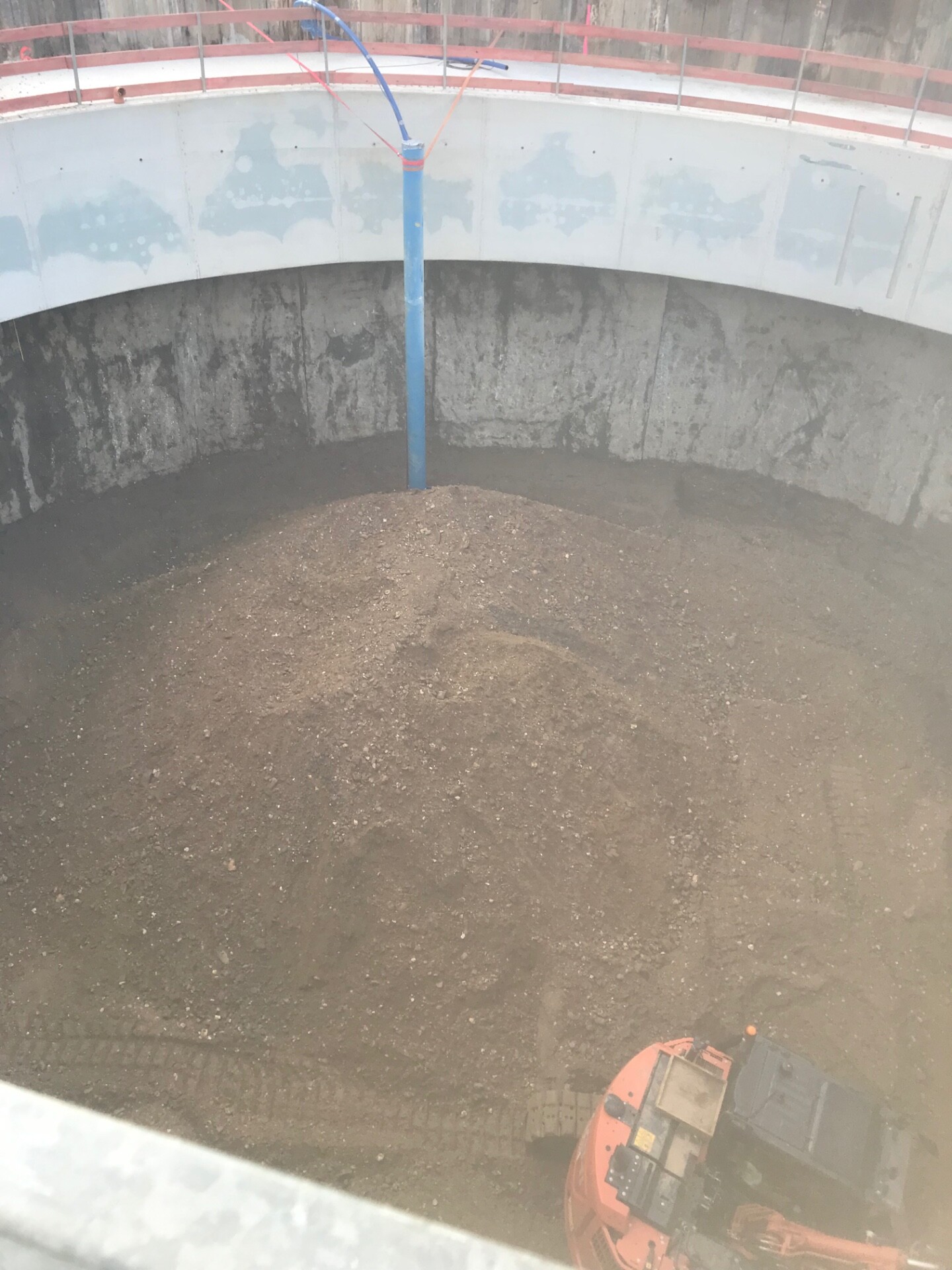

War heute in Stammheim
Tiefe momentan ca 14 m
Der Aushub soll bis zu Wochenende auf 20 m sein und dann wird die Grube geflutet und der Aushub geht dann Unterwasser weiter
Vorher muss der Hitachi noch Rausgehoben werden
Die Schlitzwände werden mit den Hitachi gekärchert

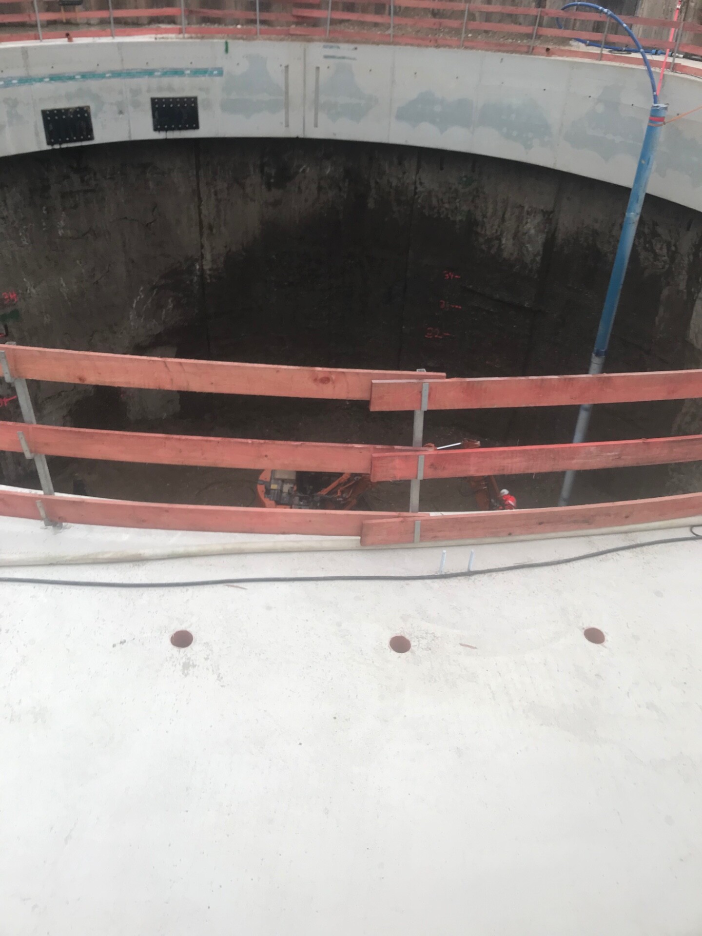

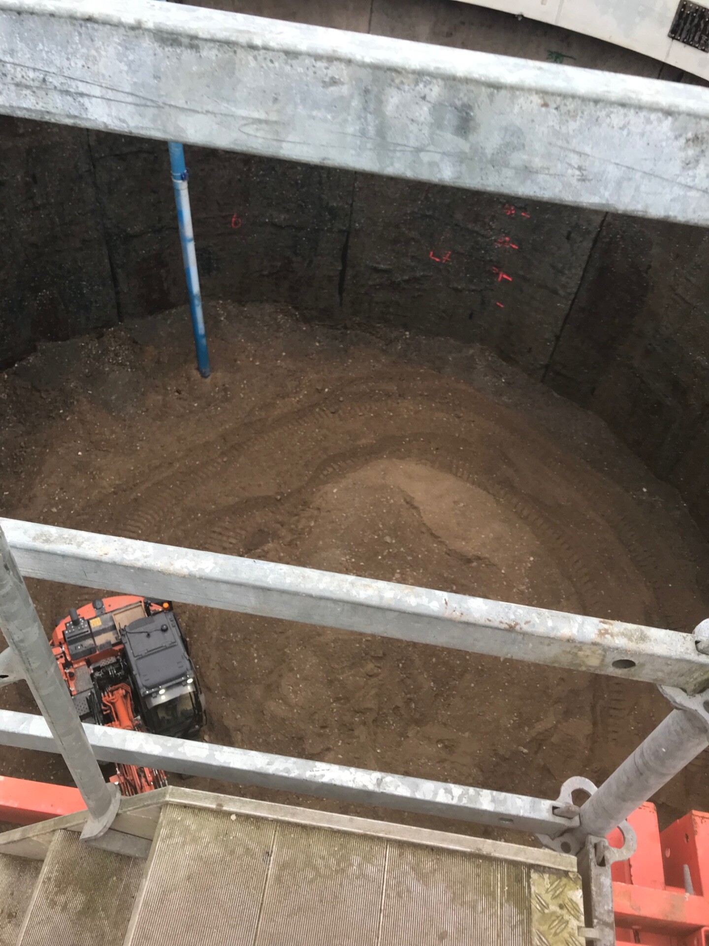

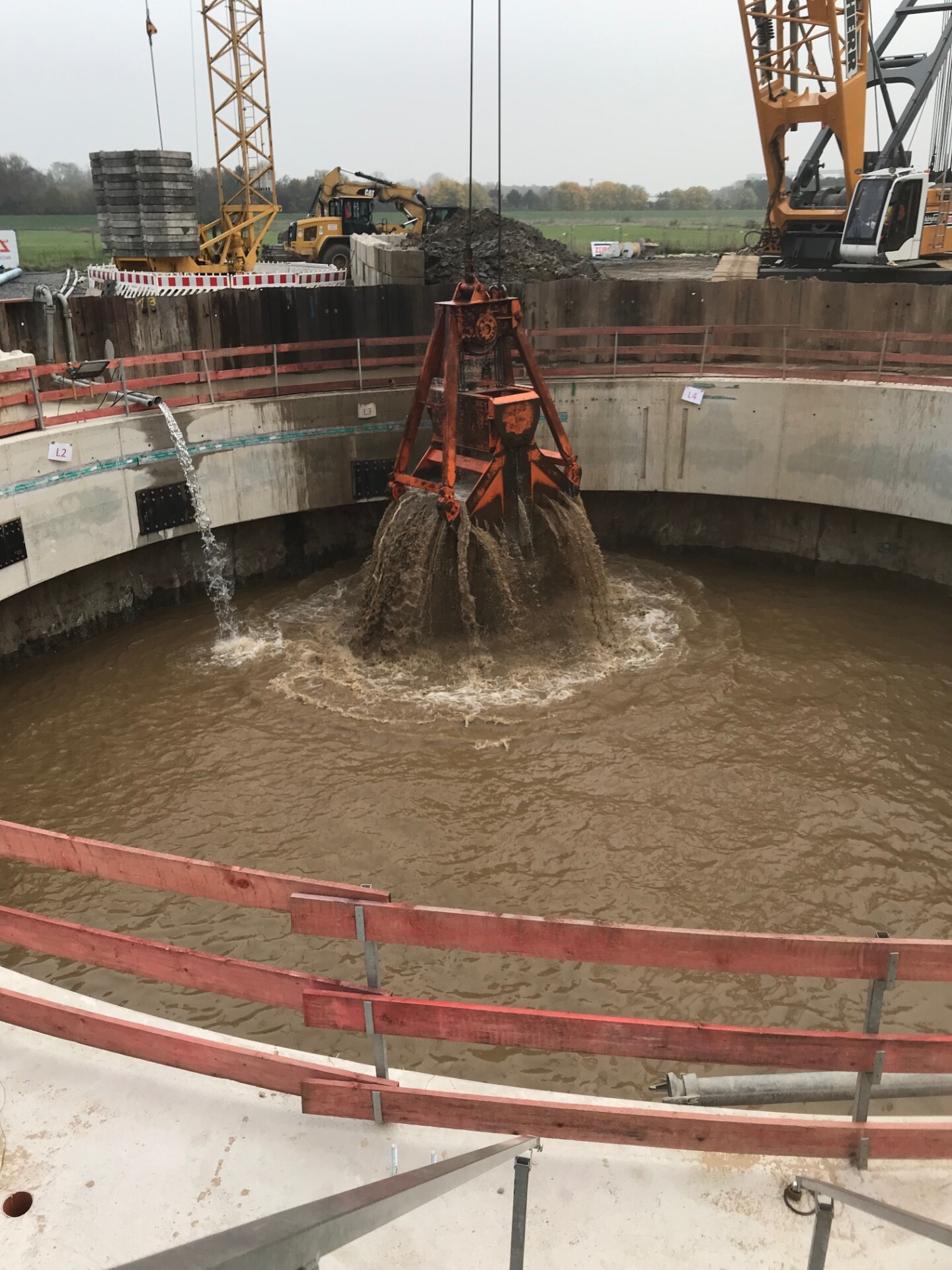

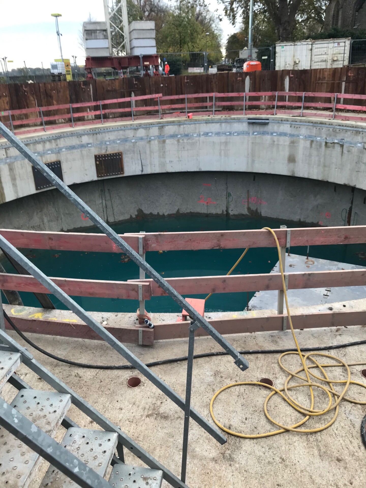

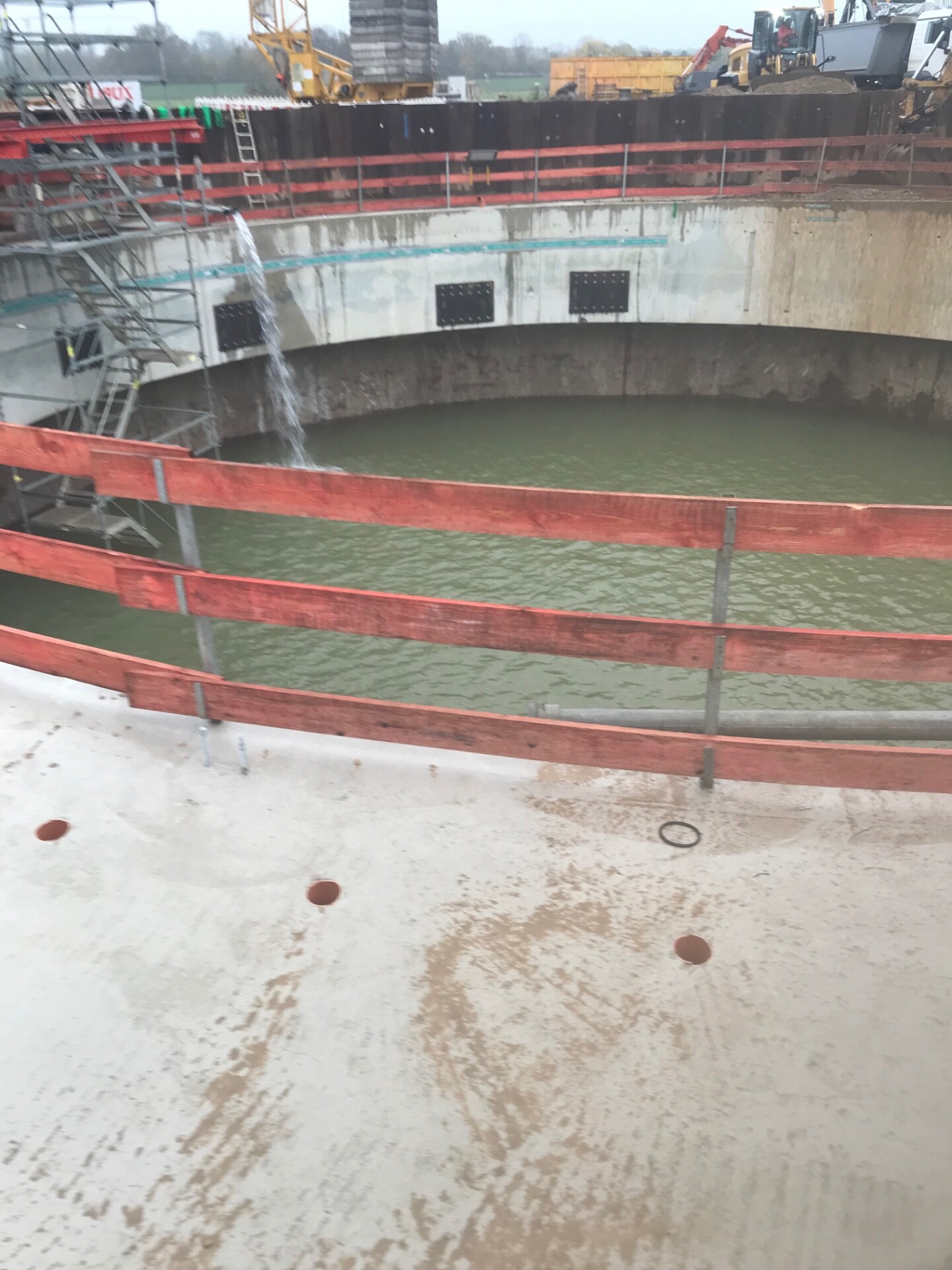

Einmal ein Foto von Freitag und eins von Heute

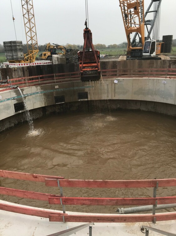

Der trocken Aushub ist vor bei und nun wird der Schacht geflutet
Heute in Stammheim
Der Aushub ist bei ca 20,5 Meter und schon ist man im Mergel ( in Niehl kam der Mergel erst bei ca 25 Meter ) das heist das noch 24 Meter im Mergel Ausgehoben werden müssen ( dauert dann was länger )
