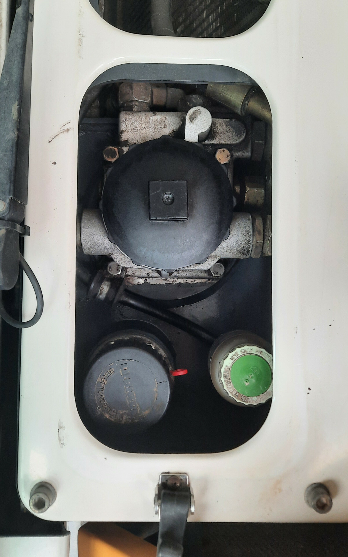

Hallo, habe nochmal eine Frage. Ich muss Hydrauliköl nachfüllen. Ist der Einfüllstutzen der Belüftungsfilter links unten oder der kleinere rechts, dessen Leitung ihrgendwo am Hydrauliktank nach unten wandert? Die Öffnung scheint mir ehrlich gesagt zu klein zu sein, als wäre das eher Bremsflüssigkeit. Wofür ist der rote Haken am Entlüftungsdeckel?
Frei geraten: Der rote Haken ist nen Messtab zum Rausziehen
