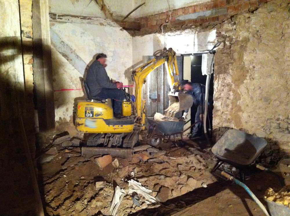

Du kannst mit dem Gefälle auch auf 20% gehen. Da läuft dir das Wasser schön ab. Aber auch aus den Gläsern.
Und es gibt immer Möglichkeiten 8to Schotter maschinell zu bewegen. Genauso ist es mit dem Aushub bei 40m². Wir haben demnächst eine Baustelle, da wird der Bagger und das Material mit dem Autokran übers Haus gehoben. Es gibt immer einen Weg.
bearbeitet von RH6Fahrer
  • Gefällt mir 2
...der jeweils richtige Bagger kommt überall hin - durch Garagen in irgendwelche Gärten sowieso und zur Not sogar auch durch Türen in irgendwelche Gebäude.
Und mitm "Hand-LKW" ala Schubkarren bekommt man auch so manches bewegt... wenn man nur ausreichend ausdauernd ist.
