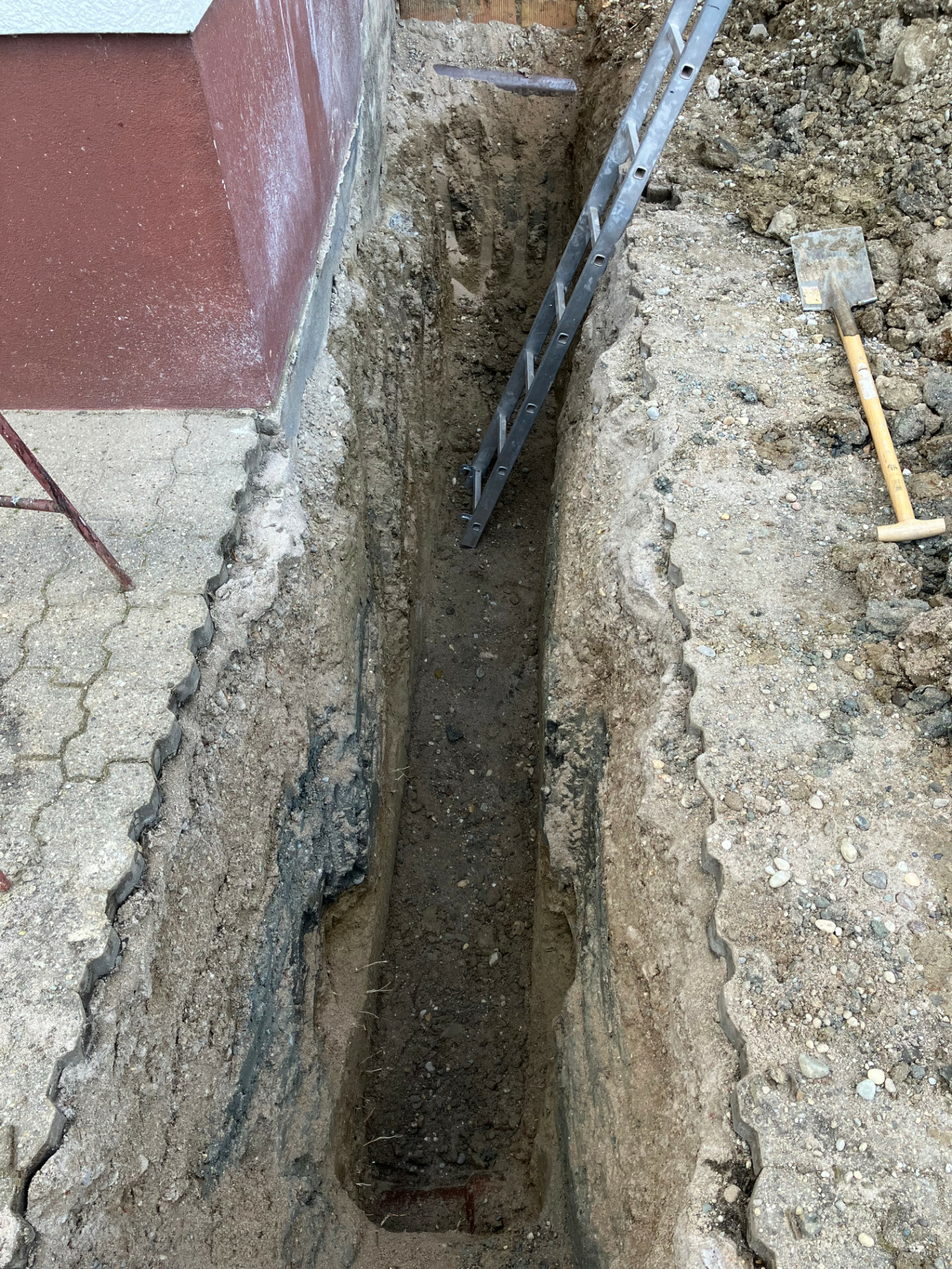

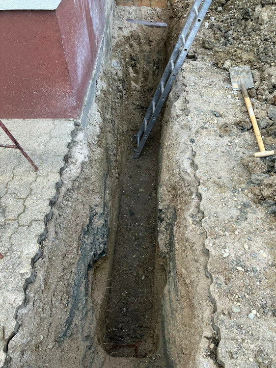

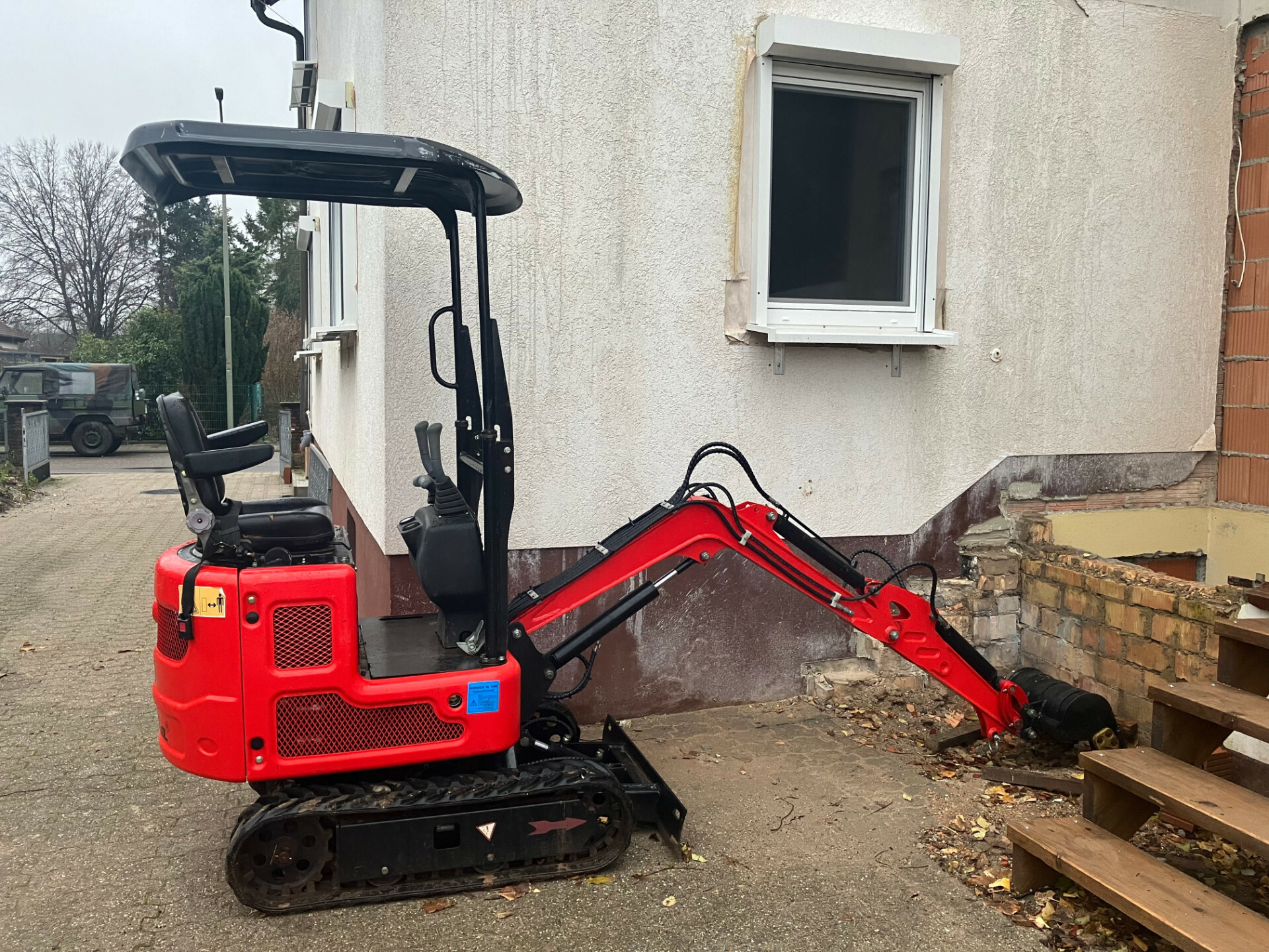

Also bei 1,7m Tiefe wäre mein Chinakracher 1to schon am Ende - Thema Lastdiagramm und Kraft - zumindest mit der hiesigen typisch-lehmigen Erde war der Schacht im Anhang schon das Maximum der Gefühle - und der ist eher 1,4m tief - so tief reichte auch nur der Baggerstiel. Dort unten Lehm graben heißt eigentlich den Bagger plus Schild bewegen - da fehlte es zumindest aufm Pflaster auch an Gewicht/Reibung.
Nach nun 80h Arbeit mit dem Teil würde ich vermutlich doch lieber zu ner höherwertigeren Marke greifen beim nächsten Kauf, auch wenn mehr Stunden. Gibt halt überall nen paar nervige schlechtgemachte Dinge, SZündschloss musste ich schon tauschen, etc
