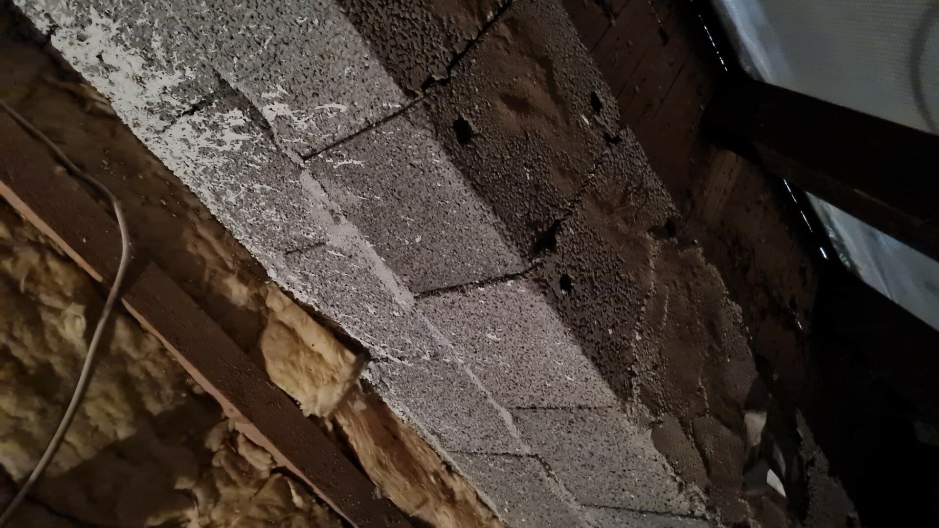

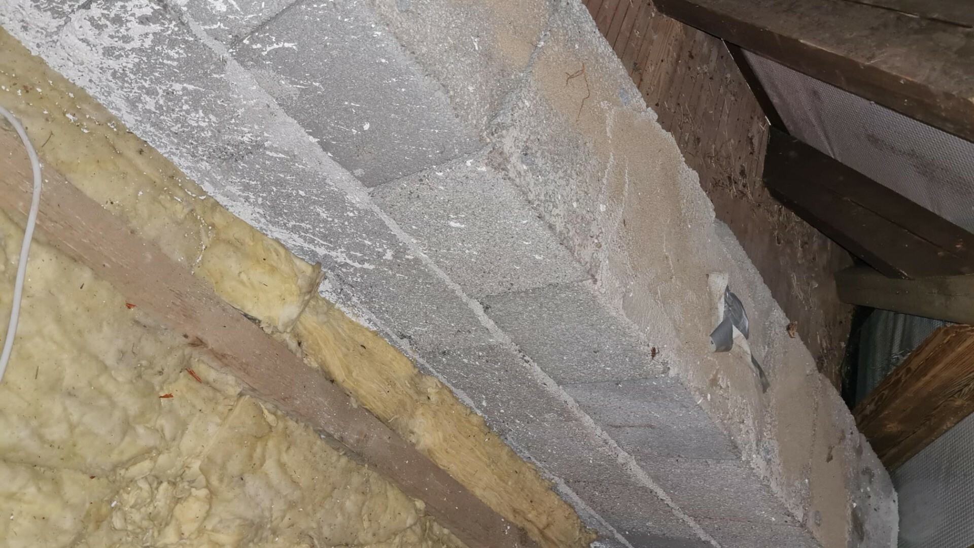

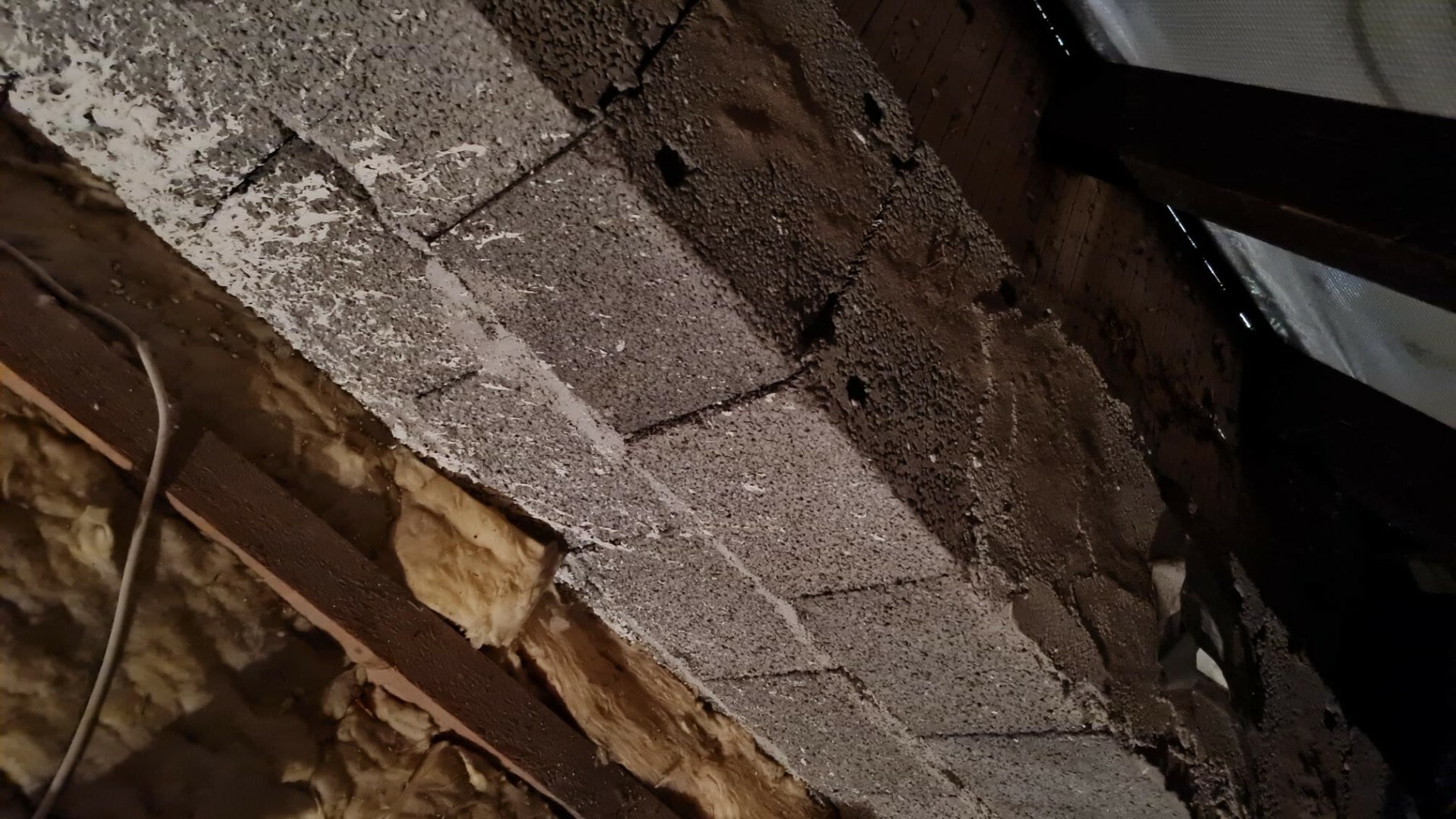

Ich überlege mir gerade, welche Dämmung für das Haus die richtige wäre. Und ich finde in den Unterlagen nichts darüber (1995), welcher Stein zum Hausbau verwendet wurde. Ist ein 2 Schalenbau. Kaltdach, deshalb oben nur eine Reihe.
Kann mir einer sagen, ob dies ein normaler Betonblock oder ein Bimsstein ist. Bröselt beim bohren total.
Würde mich über Hilfe freuen. Besten Dank im Voraus!
Von der Steingröße und Form würde ich auf einen Betonstein tippen. Aber 1995 sind in unserer Gegend keine Häuser komplett mit Schwerbeton gemauert worden. Ist es möglich, das es nur im Dachboden für eine Tragwand der Balken verwendet wurde
...jepp, würde sagen Beton-Hohlblocksteine.
https://www.google.com/search?client=firefox-b-m&sca_esv=d1dc203dc5631f05&biw=414&bih=820&tbm=isch&sxsrf=ACQVn09h5Vkgy_RBnjfChJaHibMYrE_-XQ%3A1711803249467&sa=1&q=beton+hohlblocksteine&oq=beton+hohlblocksteine
...Oberseite geschlossen, glatt mit den beiden diagonal angeordneten Grifflöchern.
Wobei die Steine von Region zu Region auch unterschiedlich sind, weil die Dinger von fast jedem Betonwerk hergestellt werden und jeder Hersteller ein bissi andere Formen verwendet.
24er Mauerwerk aus Beton-Hohlblocksteinen
...und mit betonierter Kellerdecke / Bopl.-EG
