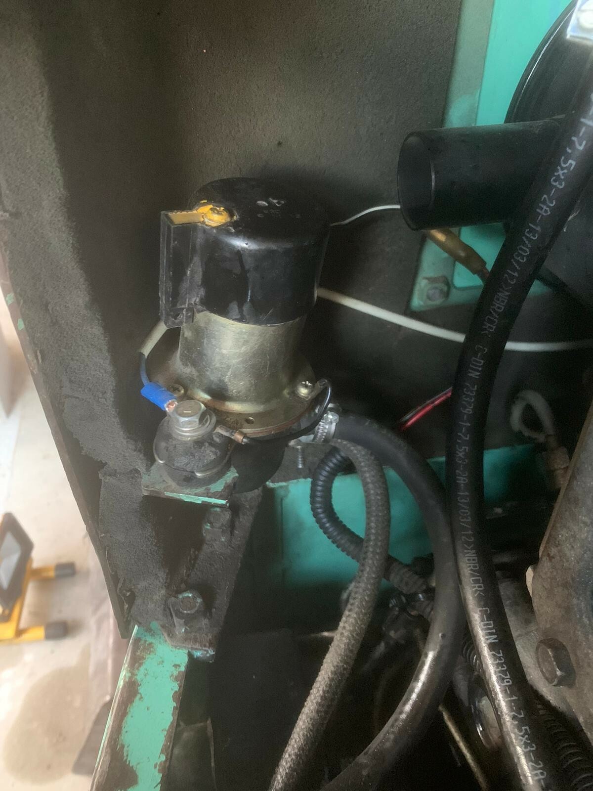

ich besitze einen Hanix H08 Bagger, mit Mitsubishi C50 Motor. Letztens musste ich die Dieselleitung (zwischen Förderpumpe und FIlter) tauschen, da der Schlauch rissig war.
Habe danach versucht das System zu entlüften wie vom Motor-und auch vom Baggerhersteller vorgeschrieben wird (-> Zündung an, dann läuft Förderpumpe, dann Entlüftungsschraube an ESP öffnen bis reiner Diesel kommt ohne Luftbläschen)
Dies funktioniert jedoch nicht ganz wie es soll, also ich bekomme einfach die Luft nicht raus aus dem System. Zudem  läuft der Dieselfilter nicht voll und ist immer auch mit Luft gefüllt.
Was mir auch noch auch auffiel ist, dass die Pumpe davor in langsamen Intervallen kurz Klackerte (da sie wohl Druck aufbauen konnte) und jetzt ganz schnell. Weiß jemand was das sein könnte?
Habe probeweise mal den Schlauch direkt nach der Pumpe abgezogen, dort kommt ´´Diesel-Schaum´´ raus, also auch ordentlich Luft im Diesel beigemischt....
Anbei ein Foto von der Förderpumpe -  ist die selbe wie bei Mitsubishi L3E, L4E usw.
Gruss Fabian
bearbeitet von Faps323
Erstmal alle Dichtungen überprüfen, denn die Luft muß ja an einer Stelle reinkommen und nicht nur wo Diesel rauskommt komm Luft rein! Bedenke das.
wir habe nun soweit alles versucht, Fehler immer noch nicht gefunden.
zuletzt haben wir den Schlauch von Tank zur Pumpe abgezogen und die Pumpe direkt mit einem Kanister versorgt. Da kam nur noch reiner Diesel aus der Pumpe raus !
sobald  die Pumpe wieder direkt aus dem Tank saugt, kommt wieder Aufgeschäumter Diesel…..
Dann wird wohl dein Saugrohr einen Riss haben. Einfach einmal randvoll tanken und sehen was passiert.
