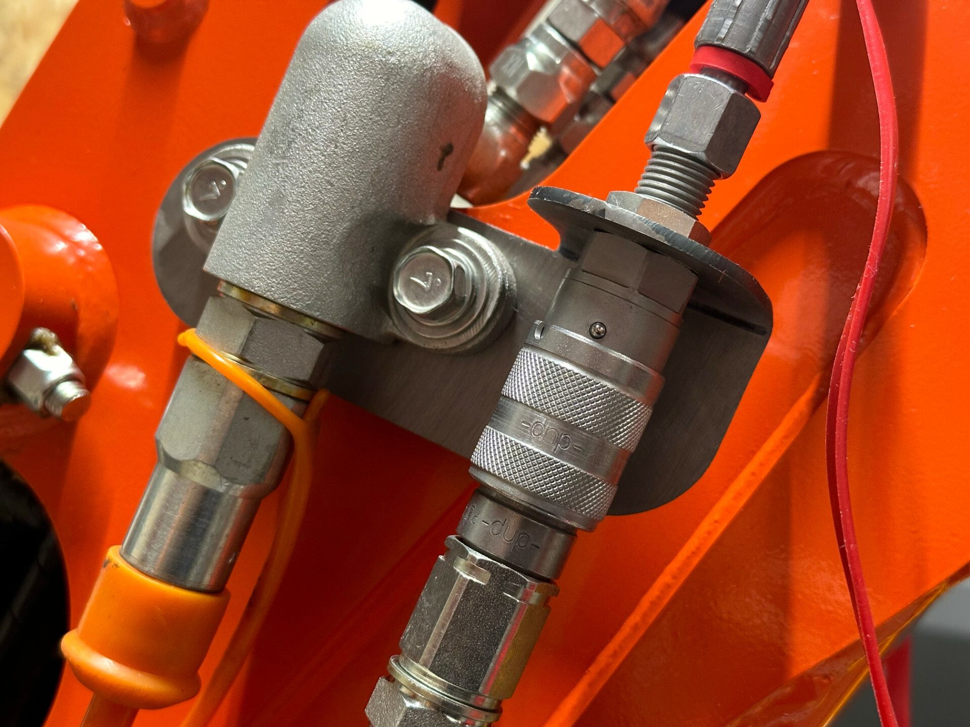

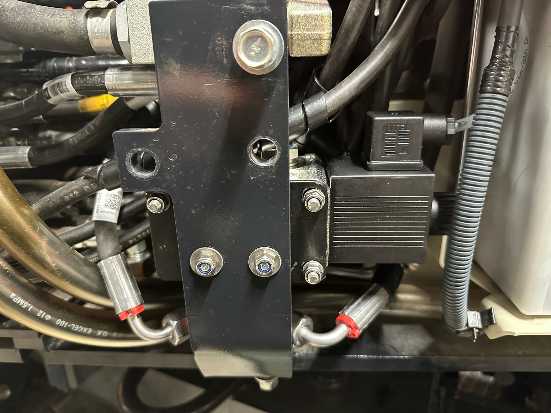

Zur Montage müsst ihr euch nur noch drei Bleche basteln.
Elektrisch lässt sich das Ventil an den Kreis für die Rundumleuchte oder einfach anstelle der Hupe anschließen dann liegt der Taster direkt auf dem rechten Joystick.
Kostenpunkt ca. 200 - 300€ je nach Ventil.
Hier noch zwei Bilder, das Ventil passt unter den Umschalthebel für den drucklosen Rücklauf von AUX1.
