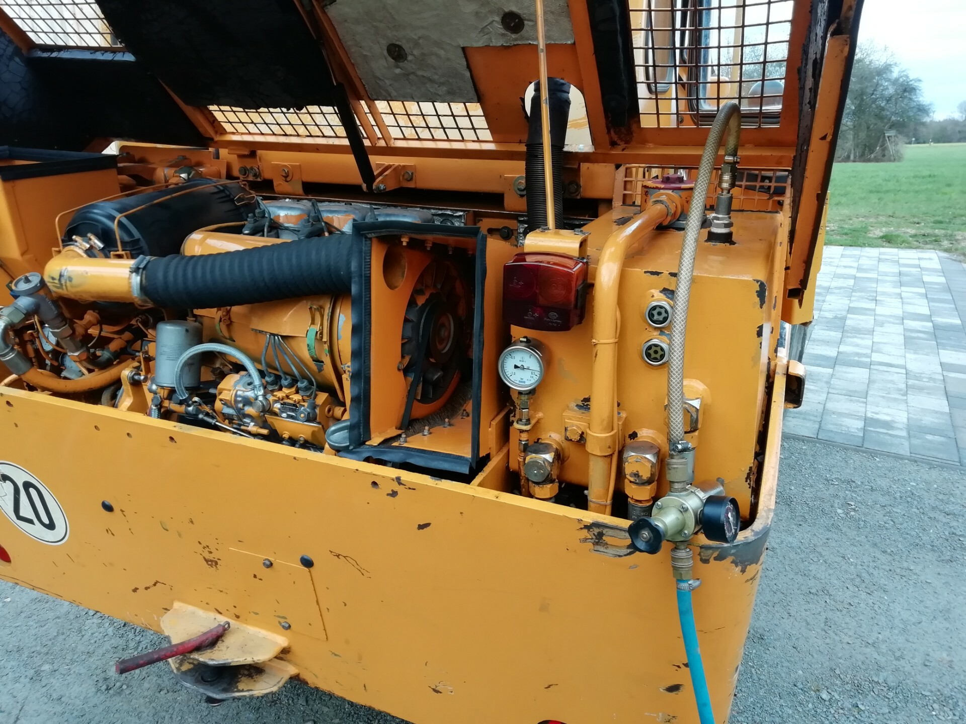

Hallo, mein 601b hat nun auch das Problem wie viele: er ruckelt, Speiße und Steuerdruck zucken immer wieder kurz zusammen, Öl schäumt, usw....
Das Thema wurde schon oft behandelt, aber ich finde einfach nirgendwo einen Lösungsweg beschrieben. Vielleicht hat jemand das Problem in den Griff bekommen?
Würde mich über Ratschläge und Rückmeldung freuen.

Mit 0,3 bar Druckluftüberlagerung im Hydrauliktank lässt sich das Schäumen verhindern. Sobald das Öl dann warm genug ist kann auf die Überlagerung verzichten werden. Ich glaube das öl ist einfach zu Hochviskos
