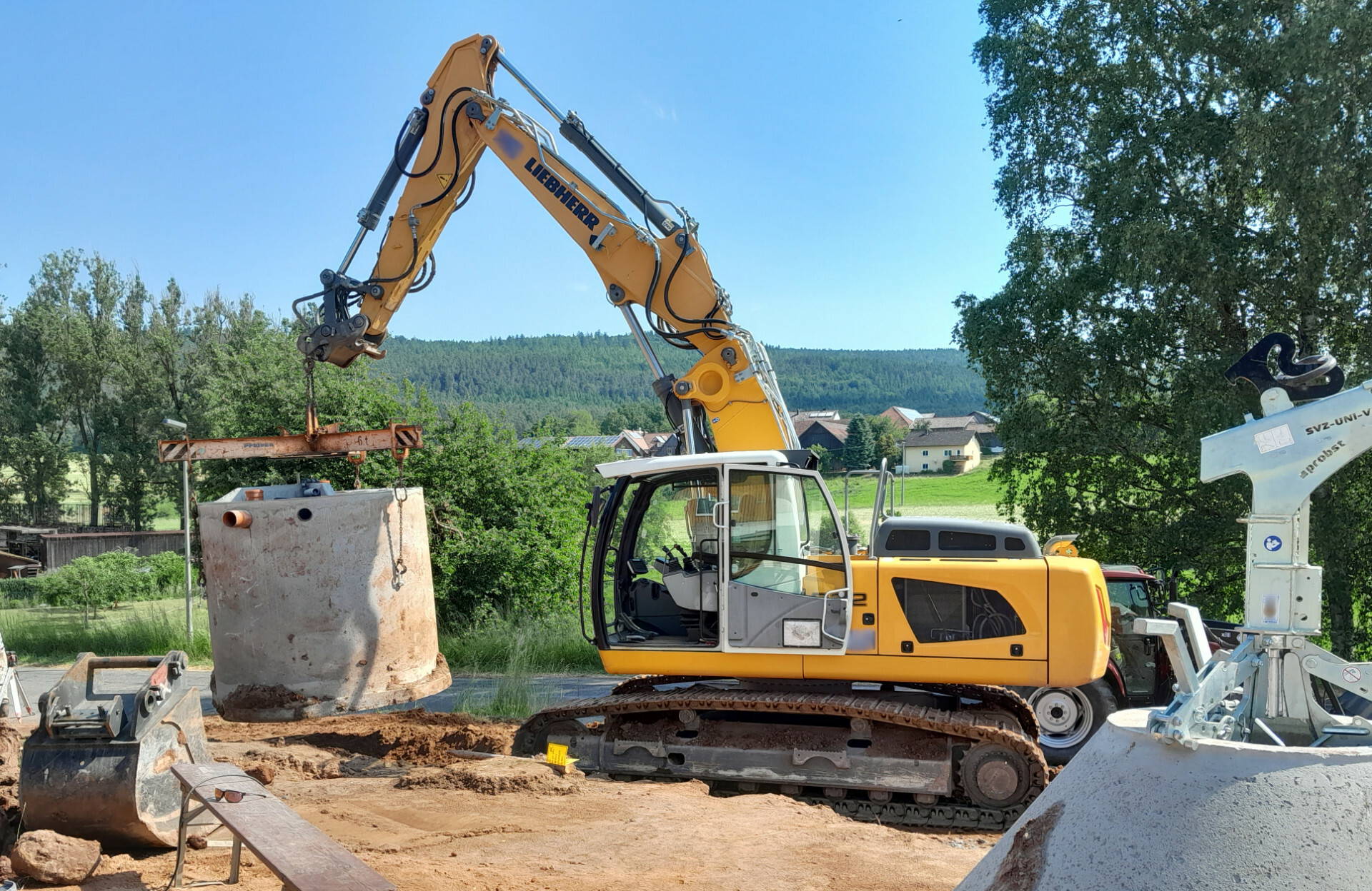

... und hier eine ausgeliehende Traverse der Herstellerfirma der Kleinkläranlage... für den Konus hatte ich, wie man am rechten Bildrand erkennen kann das Ungetüm / die Versetzzange dabei.

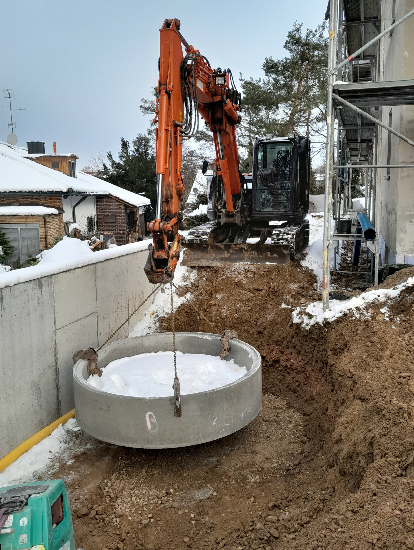

...weil ich das Bild von vor Jahren grad wieder einmal "gefunden" hab... Spanngurt + 3x Schlupf oder mind. 3-Strang Kettengehänge geht auch 🤣
