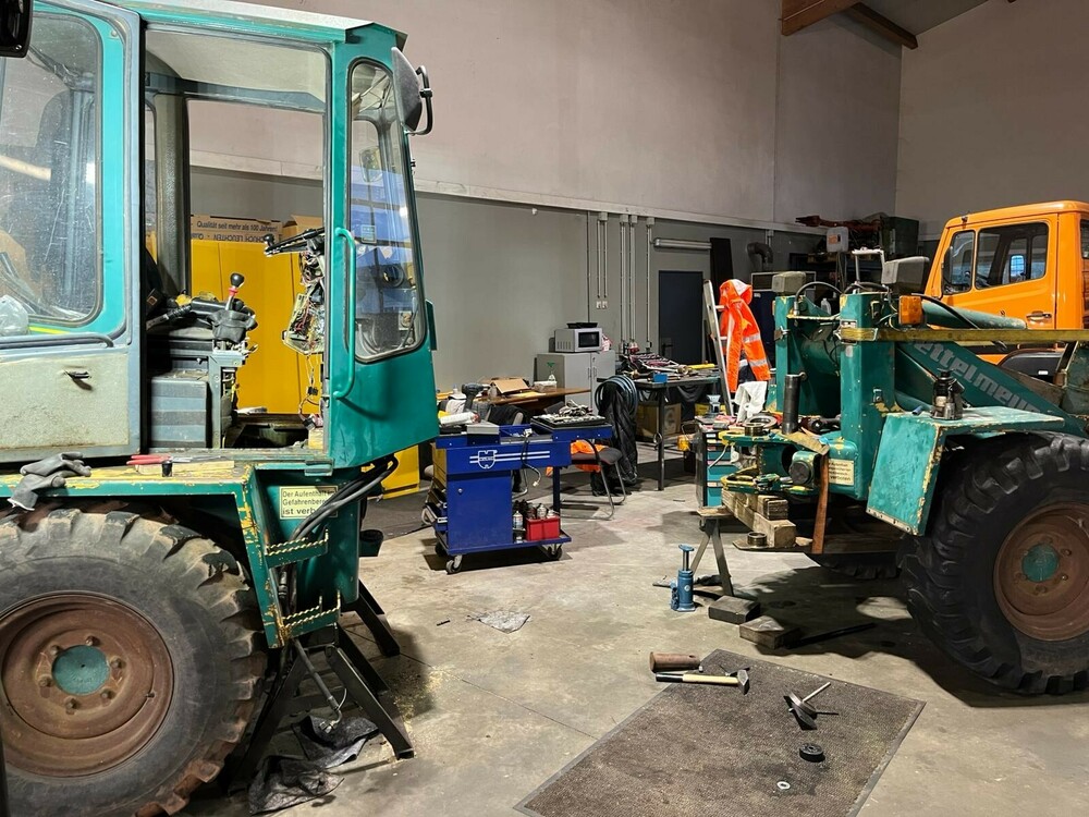

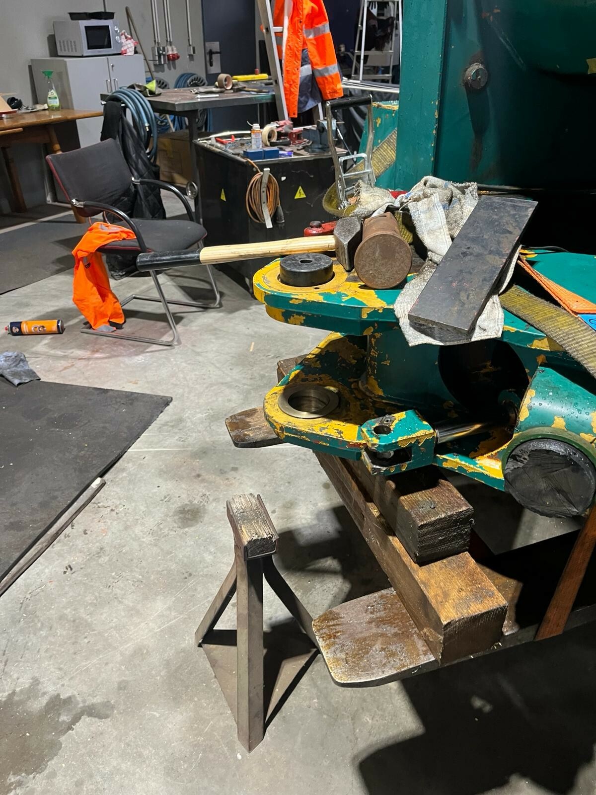

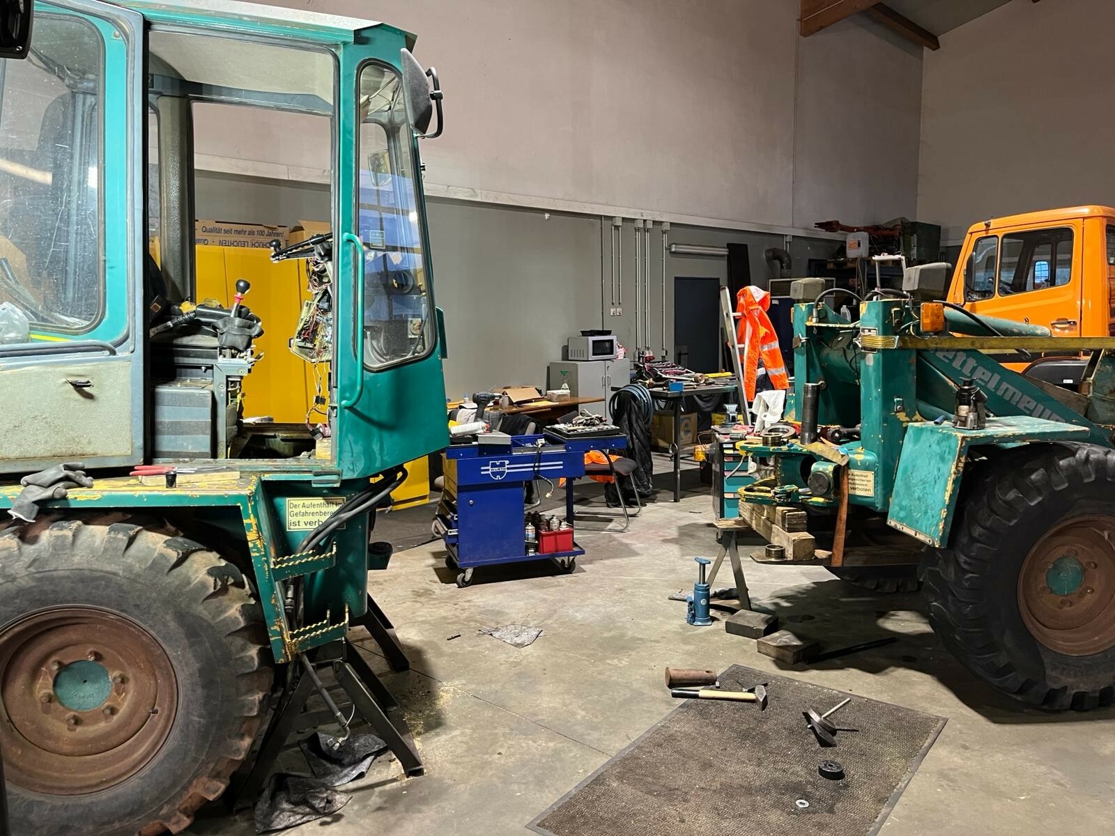

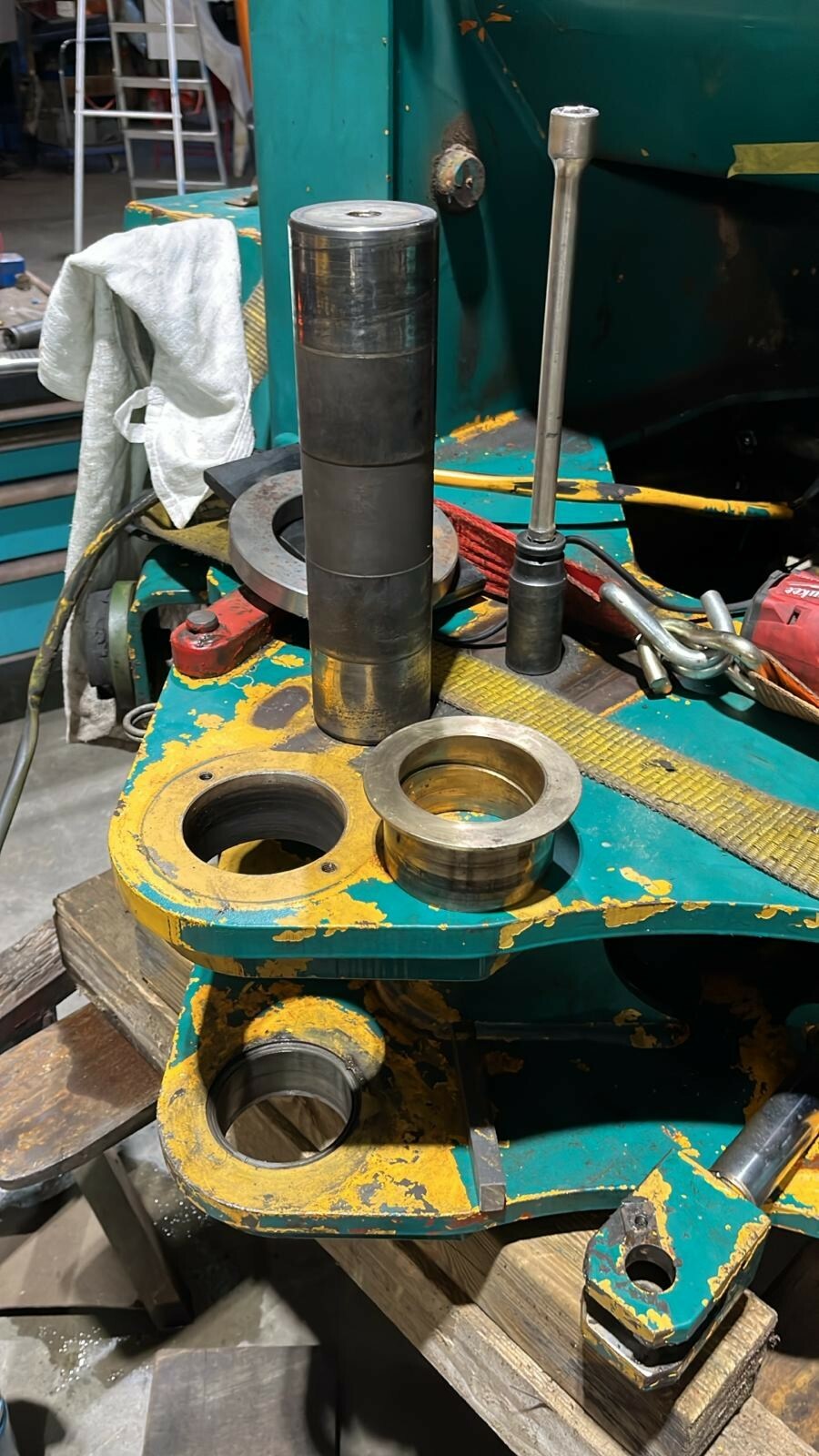

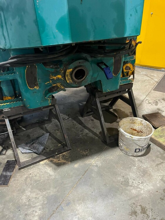

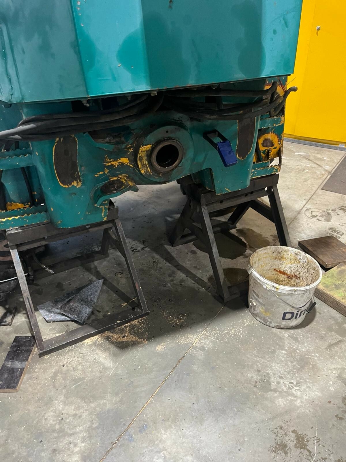

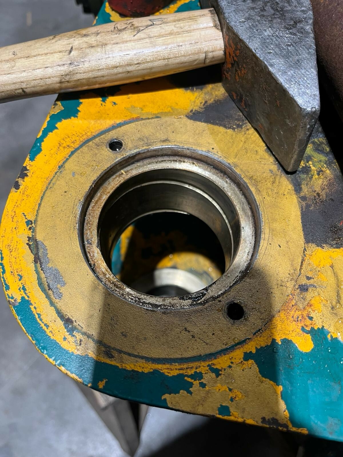

Hallo ,ich habe an meinem ZL602 das ausgeschlagene Knickgelenk gewechselt und war überrascht wie einfach das am Ende doch war.Nachdem der Lader in 2 Teile getrennt wurde ,konnte man wunderbar die Buchen aus- und einpressen.Am nervigsten war die Leitungen und Anschlüsse zu verschließen ,damit nicht ständig Öl raus läuft .Nach dem einpressen den Bolzen probehalber reinstecken , Damit man sicher ist das nix klemmt Wichtig : Der original Rep-Satz von Volvo Buchsen + Bolzen ist billiger  als der Nachbau im Internet !!.
