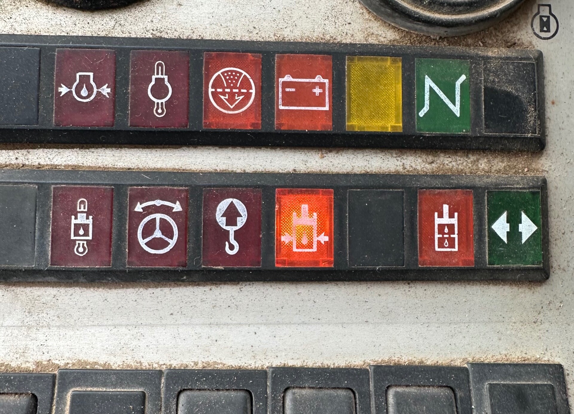

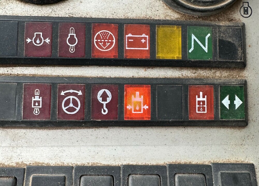

Morgen bei mir leuchtet seit gestern ne Warnlampe, kann mir einer sagen was die bedeutet und was das Problem ist? Hab leider keine Bedienungsanleitung mehr
grüße

Die Lampe symbolisiert einen zu niedrigen Hydraulikölstand, das kann der Sensor sein, falls der Tank ausreichend gefüllt ist
