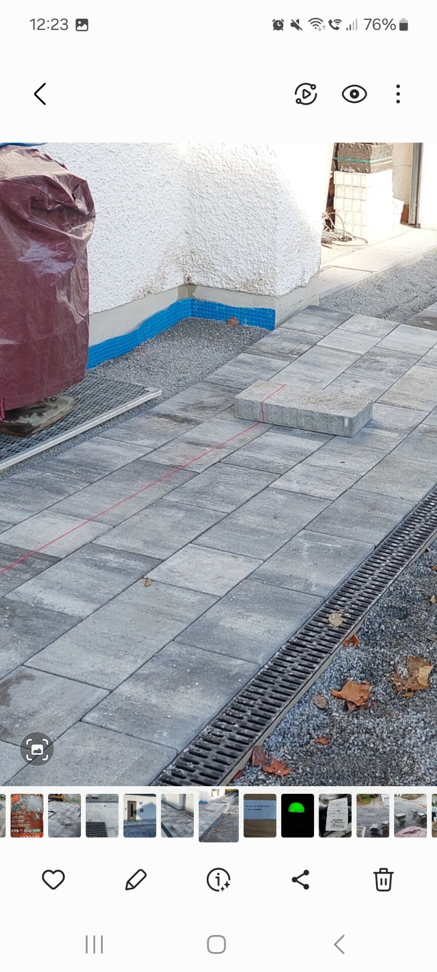

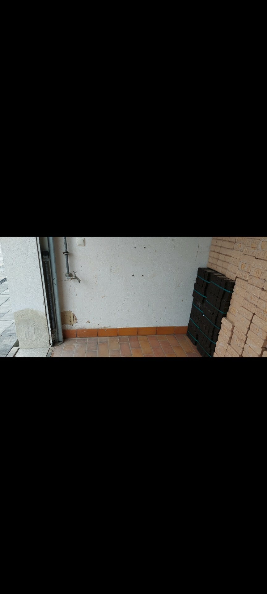

Wir haben ein Problem mit Feuchte an einem Eck an unserer Garage !
Garage hat innen Wasseranschluss der oben am Wasserhahn undicht ist !Da ging oft ein bißchen Wasser daneben wenn wir den Gartenschlauch angesteckt haben !
Der Garagenestrich ist schief ,das Tauwasser vom Schnee auf dem Auto hat sich im Winter immer an der Seite an dieser Wand gestaut, jetzt parken wir seit Jahren garnicht mehr darin !
Wasserhahn haben wir auch im Winter jetzt komplett abgedreht !
2 meter darunter geht die Hauptwasserleitung ins Haus ,diese denke ich kann es ja auch fast nicht sein ,denn wenn da was wäre ,wären ja die Wände unten im Keller feucht an der Stelle wo die Leitung ins Haus kommt !
Trotzdem wird der Streifen immer sichtbar auch der Split wird feucht wenn es regnet oder feuchtes Wetter ist !
Scheint die Sonne ist innerhalb 2 Stunden alles trocken !
Gestern war schönes Wetter der Streifen war weg ,Split auch alles trocken ,heute früh war der Streifen wieder da ,Split auch feucht obwohl es Nachts nicht geregnet hat ?
Vor allem frag ich mich warum genau nur der Streifen immer nur feucht ist und es sich nicht weiter ausbreitet !
Hat jemand eine Idee ?
Danke gruß Michi

Hast du eine Drainage zu ums Haus? Führt die ständig Wasser?
Dann könnte es doch die Wasserleitung sein.
Wenn du sicher sein willst, lass eine Leckortungsfirma kommen.

Sickerleitung haben wir 2019 neu gemacht ,wäre eine möglichkeit, aber was ich einfach nicht versteh ,wenn es evtl.aufsteigende Feuchte ist,warum nur dieser Streifen und nicht der Rest vom Sockel ?
Den Sockel haben wir neu verputzt ,seitdem fällt es so richtig auf !
Die Wasserleitung ist wie gschrieben seit Dezember abgedreht,deswegen glaub ich das auch fast nicht !
