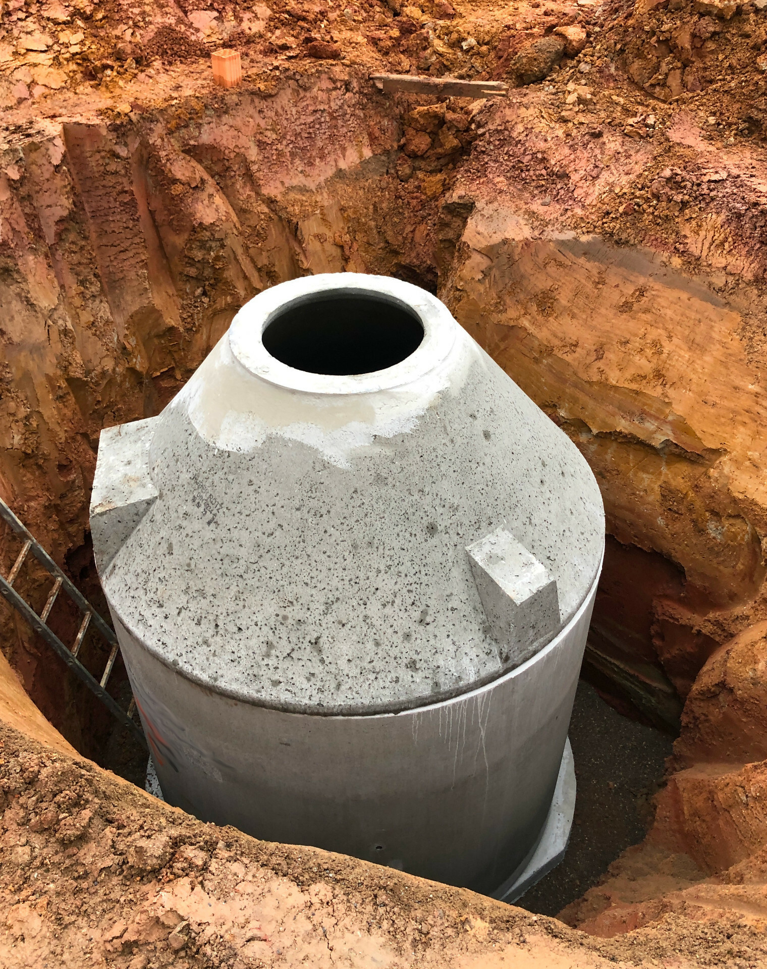

...wir graben halt immer ne Betonzisterne ein... normalerweise wird die bei Lieferung -die Absprache für ne just in time Lieferung, wenn die Grube fertig ist funktioniert mit der Fa. Huber bzw. direkt deren Fahrer perfekt.
Die letzte, ne 6m³ hab ich mitm TL selbst abgeholt und wir haben das Teil mitm Mobilbagger rein gewuchtet... das Bodenteil soll wohl 4,5Tonnen haben.
PS: https://www.huberstein.de/produkte/weitere/zisterne
Hier eine -müßte ne "6m³" sein-, die der Fahrer von Huber / Rötz direkt vom LKW runter gesetzt hat... Aus-/ Überlauf DN 150 im Bereich OK Unterteil, Einlauf DN 150 und Anschluß DN 100 für ein Leerrohr (Stromversorgung, Wasserleitung für Entnahme, etc.) im Deckel
