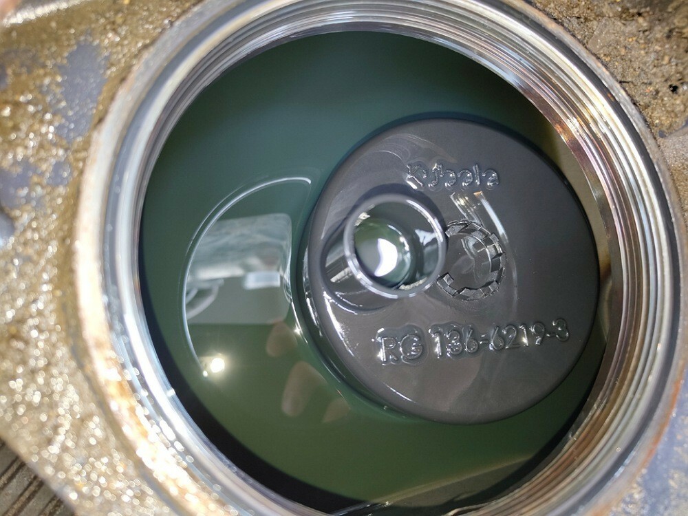

Vielen Dank für die Antwort, ich stand nämlich vor dem selben "Problem" und hatte zuerst auch keinen neuen Filter in der Hand... Verbaut war bei mir der originale Kubota RG136-6219-3 und ich habe dann bei motorfunsports.de den passenden Filter "für KX41-3V" gefunden (günstiger als sonst überall) Auch wenn es auf der Website nicht erwähnt wird, es wurde der HIFI SH 60245 geliefert, der sonst überall deutlich teurer ist 😁
Ich habe das Öl nicht abgelassen und nur den Rücklauf Filter getauscht (der andere ist erst beim nächsten Intervall fällig) und habe ihn mit einem gummi Handschuh gepackt und kräftig gezogen.
Den neuen "blind" einsetzen ging schneller als ich gedacht habe, man muss nur ein bisschen das Gegenstück sucher 😉
Man muss aber aufpassen, dass kein Dreck in den Tank fällt, bei mir war alles voller Sandigem Staub und ich habe den Bereich daher vor dem Öffnen des Tanks erst mal ordentlich gereinigt...
