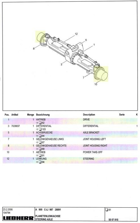

bei unserem A900C (2006) kommt zur Überhitzung der Gelenkgehäuse ohne Bremsen zu betätigen.
Davor muss der Bagger ein paar Stunden im Einsatz sein.

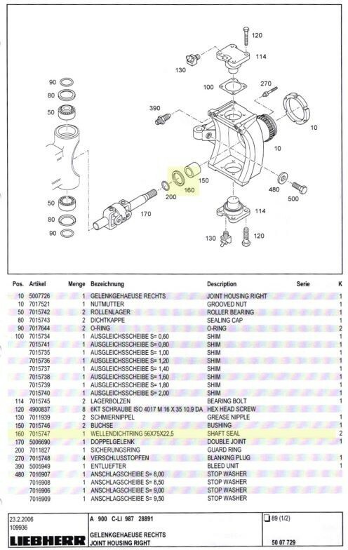

Im schlimmsten Fall geht der Wellendichtring (Foto 1) kaputt.
Dieses Problem hat uns schon viel Geld (Liebherr Service+Teile) und Zeit gekostet aber wir sind leider ohne Lösung.

hatte das mal an der Vorderachse von meinem O&K.
Gelenkwelle hatte bei mir einen Schlag
gruß
Mertl
Hät ich fast vergessen,
Bockt mal hoch und kuckt ob die Lager in Ordnung sind NR 50 die hatten bei mir spiel und so eierte die Welle.

Werk-Nr. 987 / 28891
und das Typenschild fotografiere ich morgen; unser Bagger ist auf der Baustelle.
