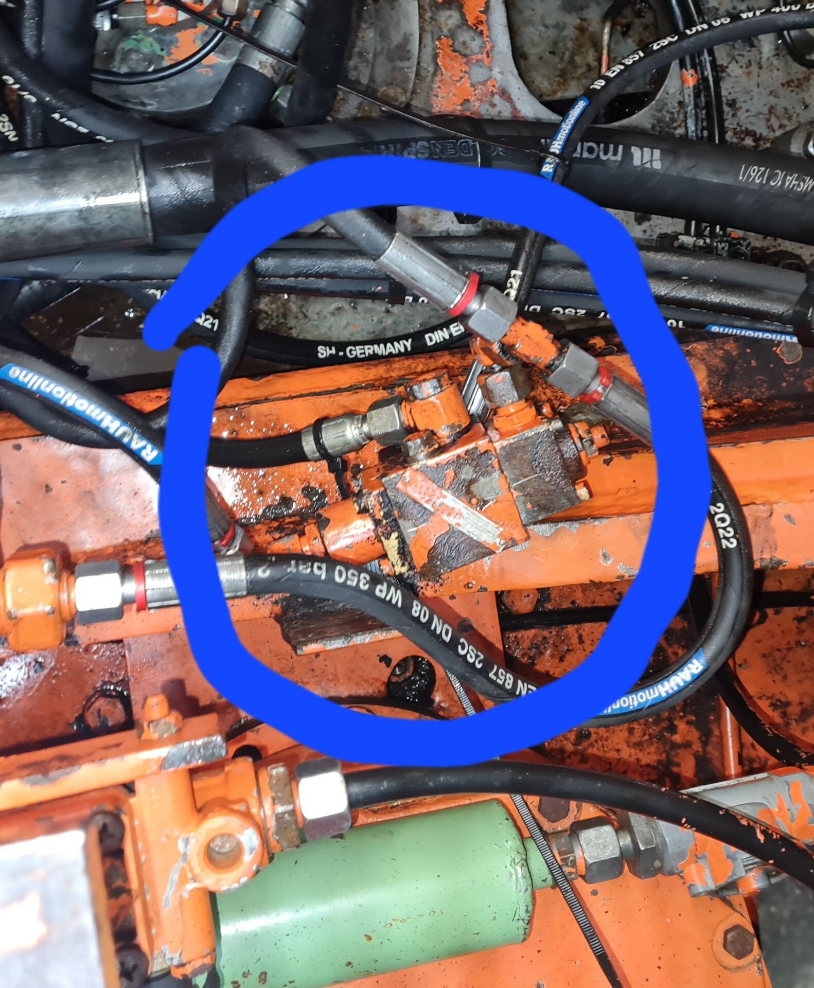

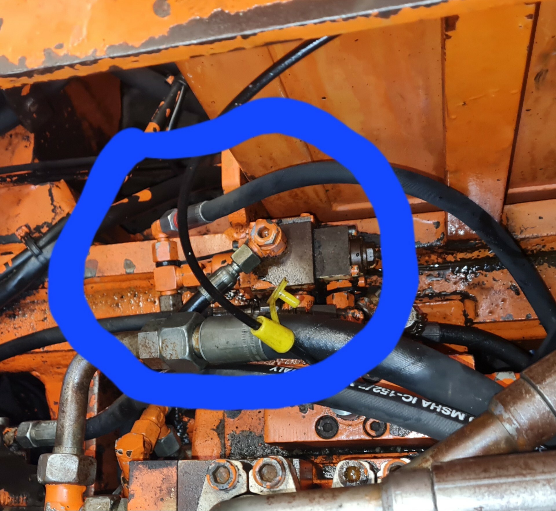

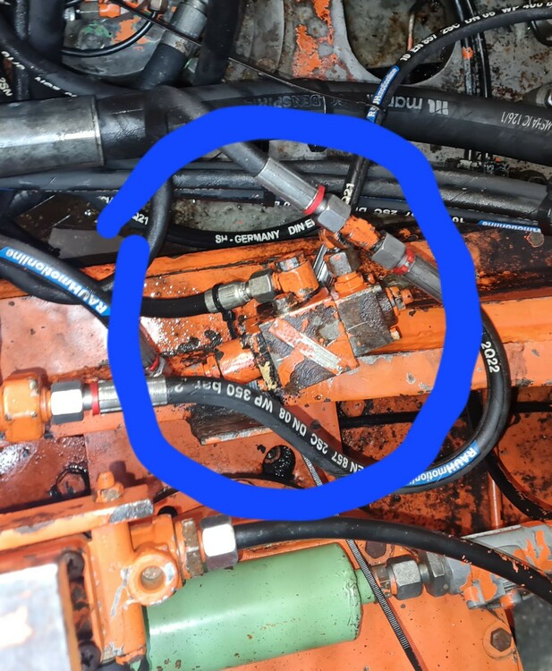

Hallo,  Ich habe ein Problem mit meinen Atlas 1304 Baujahr 1988
Und zwar zu meinen Problem der Vorgänger hatte schon viele Schläuche neu gemacht  und jetzt schwenkt die Pumpe nicht aus da fast kein Ls Druck vorhanden ist  und laut Schaltplan sind am Bagger 2 Wechselventile für Ls vorhanden jetzt meine Vermutung das an denn  Wechselventile die Schläuche vertauscht sind .? Könnte mir jemand Bilder von diesen 2 Ventilen machen wie die angeschlossen sind ? Wäre super   Mfg
