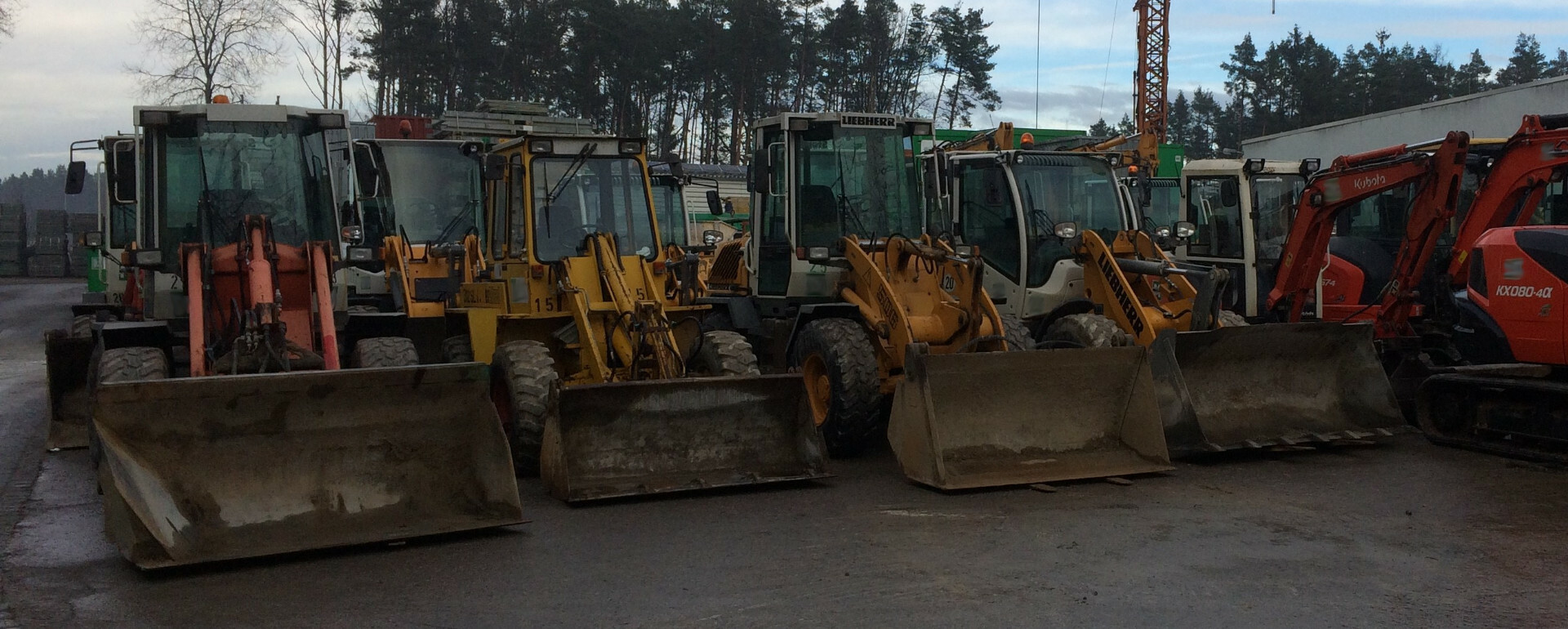

...wäre zwar gut gewesen, aber da über Jahrzehnte alle möglichen Typen zusammengekauft wurden ein (kurzfristig) unmögliches Unterfangen und zum Glück wars auch nicht nötig... Schaufel & Gabel hatte jeder Lader und zusätzlich gabs nur noch ein paar Anbaukehrmaschinen, die wir mit Gabelaufnahme gekauft haben.
Dazu hatten wir noch 1 oder 2 Räumschilder für den Winterdienst im Lager liegen... da wurde immer einer der 3 roten Liebherrlader mit Krameraufnahme umgerüstet.
Der Maschinenpark in der Firma war ein über Jahre aus Gebrauchtmaschinen zusammengewürfelter Haufen -da hat der damalige Chef auch gerne auf irgendwelchen Versteigerungen "wild" eingekauft... daher gabs da auch ein paar Maschinen, die unter normalen Bedingungen nie gekauft worden wären z.B. einen fürs Lager (zum Kaufzeitpunkt) massiv überdimensionierten Linde H60 oder ne Bomag BW 213 DH-4 Polygonalwalze.
Erst in neuerer Zeit, ein paar Jahr vor mir und während meiner Zeit wurden Neumaschinen gekauft, wo man drauf achten konnte / Einfluß darauf hatte was genau gekauft wird.
Letztendlich warens insgesamt 52 Lader, davon 15 Kramer BJ 1992 bis 2011 (Typen: 350, 312SL, 312 SLX, 318, 320, 418, 480, 520, 850) und der Rest Liebherr - der Älteste BJ 1997 (L506, L507, L508, L509 dazu Stereo und Compact, unterschiedliche Hubgerüste, usw. bunt durcheinandergewürfelt... 3 Stk. von den L506ern waren mit einer Krameraufnahme... auf dem Bild der ganz links vorne der rote mit der Klappschaufel müßte einer davon sein.
