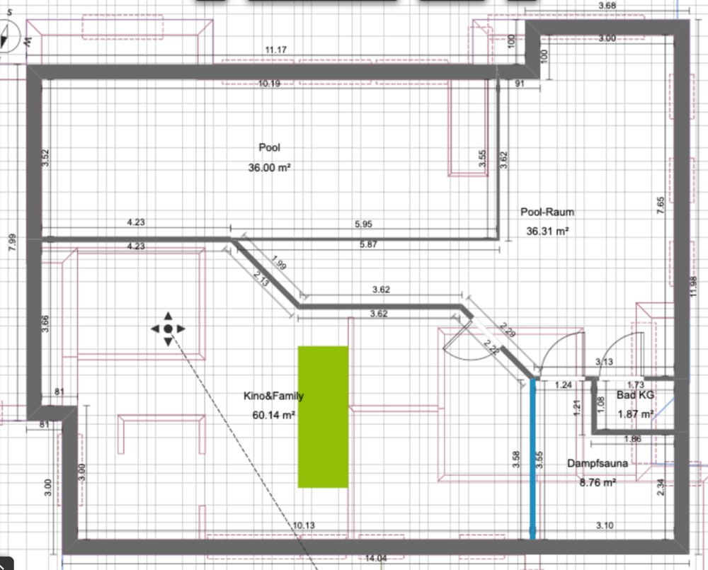

wir spielen mit dem Gedanken beim Neubau in 2 Jahren (Fertighaus mit Keller) einen Pool im Keller bauen zu lassen, Maße des Pools wären ca. 10x3,5x1,5.
Den Keller lassen wir ausheben, der Pool braucht eigenes Fundament + muss gemauert (und von außen abgedichtet) werden.
Innenabdichtung, Fliesen und Pooltechnik (Pumpe, Filter, Heizung, Licht) wird in Eigenleistung gebaut, bzgl. Feuchtigkeit: ISO-PLUS-SYSTEM + Lüftungsanlage. Wir werden uns noch vom Experten genauer beraten lassen...wir hätten hier nur gerne vorab bereits ein paar Erfahrungsberichte von Bauunternehmern oder Hauseigentümern, die ähnliches bereits realisiert haben.
