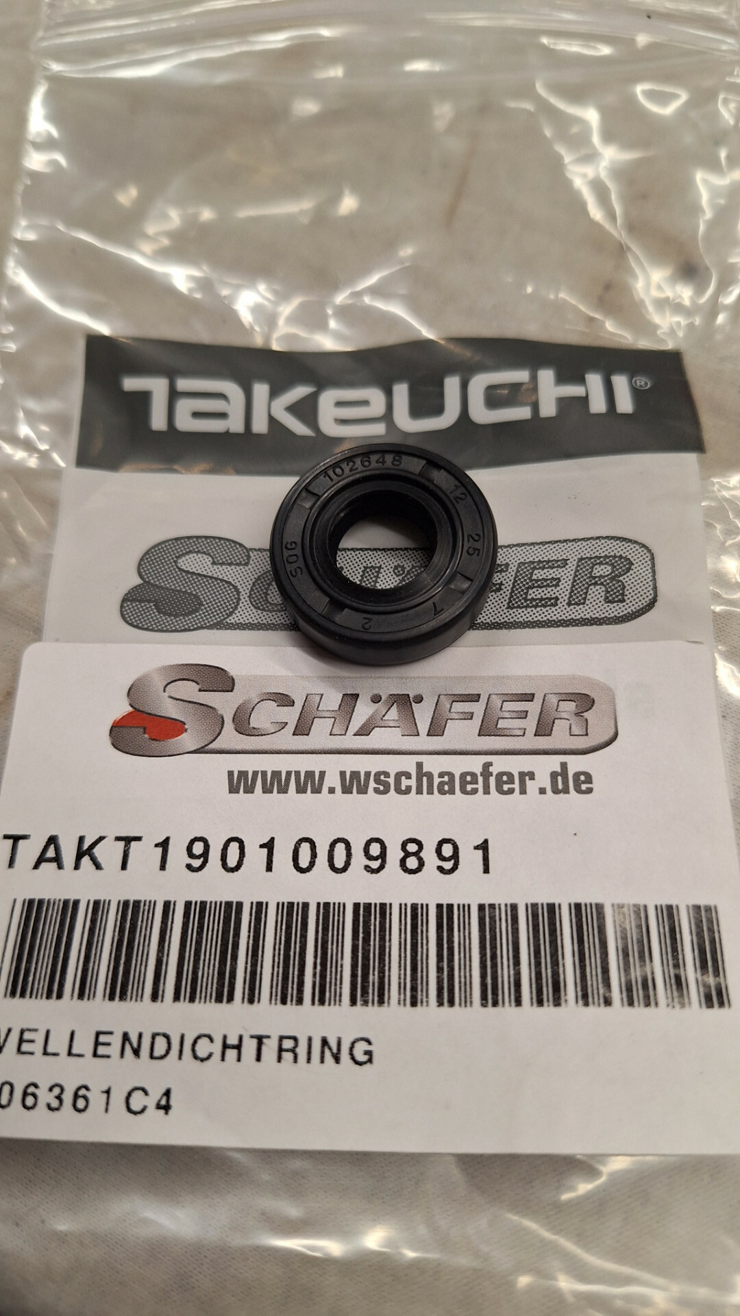

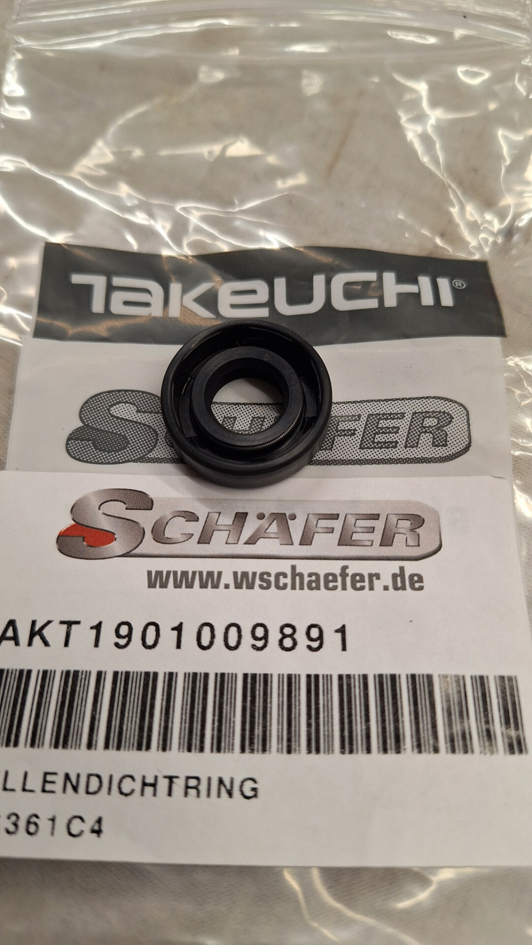

Hab heute die vergoldeten Simmerring abgeholt.  Sind stink normale.  Allerdings vom Durchmesser innen nur 12mm anstelle von original 13mm und die Höhe anstelle von 6,5mm 7mm.
Für alle die nach mir das Problem haben die Bezeichnung also das was draufsteht auf dem Ring:
SOG 102648 12 25 7  2
Heißt also beim Innendurchmesser 1mm mehr Vorspannung und mehr Verschleiß. Ich hoffe die wissen bei takeuchi was sie tun.

Ok schon sehr verwunderlich das die Ingenieure bei Takeuchi hier Wellendichtringe verbauen.
Der original verbaute sah zumindest ja noch dicker gebaut aus. Aber hier hast du einen ganz normalen WDR.
Den kannst auch für 5€ pro stück bekommen
