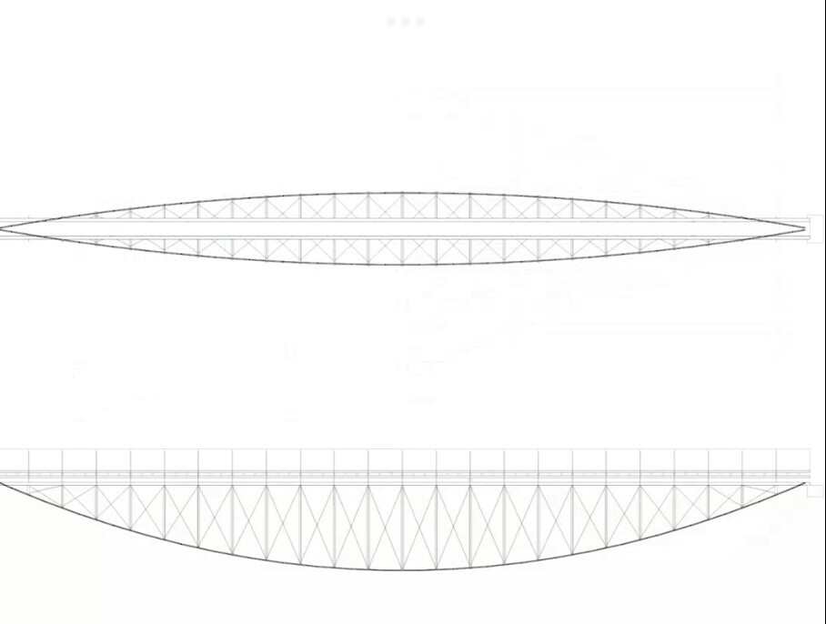

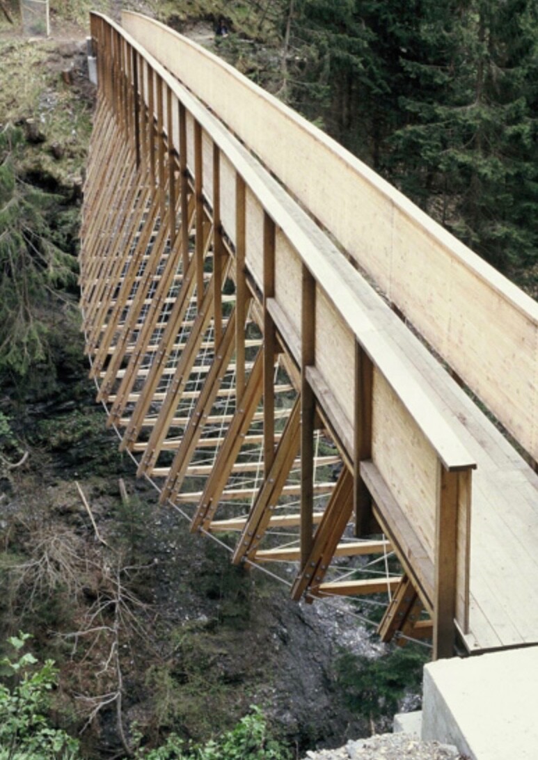

Guten Tag, ich bin momentan im 3 Semester Bauingenieur und ich soll eine statische Berechnung für die Tragwerksanalyse anfertigen.
Es geht um die Brücke erster Traversinersteg es ist eine unterspannte  Balkenbrücke in der Schweiz die die 1999 durch eine Lawine eingestürzt ist.
Ich soll die Berechnung auf einem Plakat darstellen und erläutern.
Leider bin ich etwas hilflos  wie ich sowas am besten berechne.
Bauwerksdeatails
Gesamtlange: 47 m (etwa 154 Fuß)
Geländerhöhe: 1,10 m
Wegbreite: 1,20 m
Gesamtgewicht: 12,26 t
Materialien: Stahl und Holz
Berechnung mit Fußgänger(3-5 Tonnen)als Belastung
Tragwerksanalyse
Konstrucktion: unterspannte Balkenbrücke
Tragwerkskombination: Überlagerung von zwei verschiedenen Tragwerken
Haupttragelement: Unterzug
Unterspannung: Besteht aus zwei Unterspannseilen
Druckelement: Hölzerner Druckgurt
Aussteifendes Tragwerk: Zwei vollwandige Brüstungsträger
Verankerung: Brüstungsträger seitlich in den Auflagern verankert
Bogenkonstruktion: Gespreizter Bogen zur seitlichen Aussteifung.
